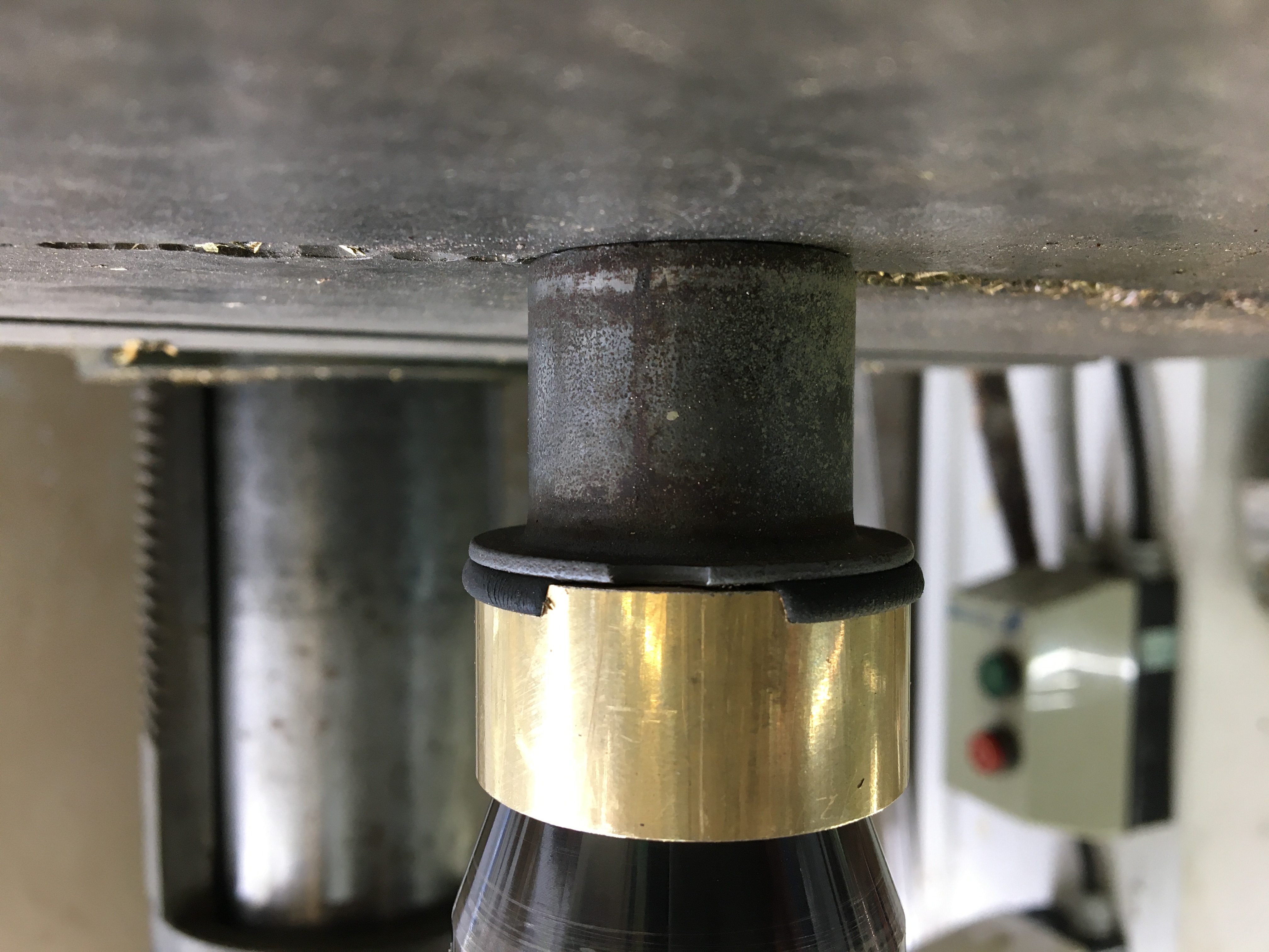

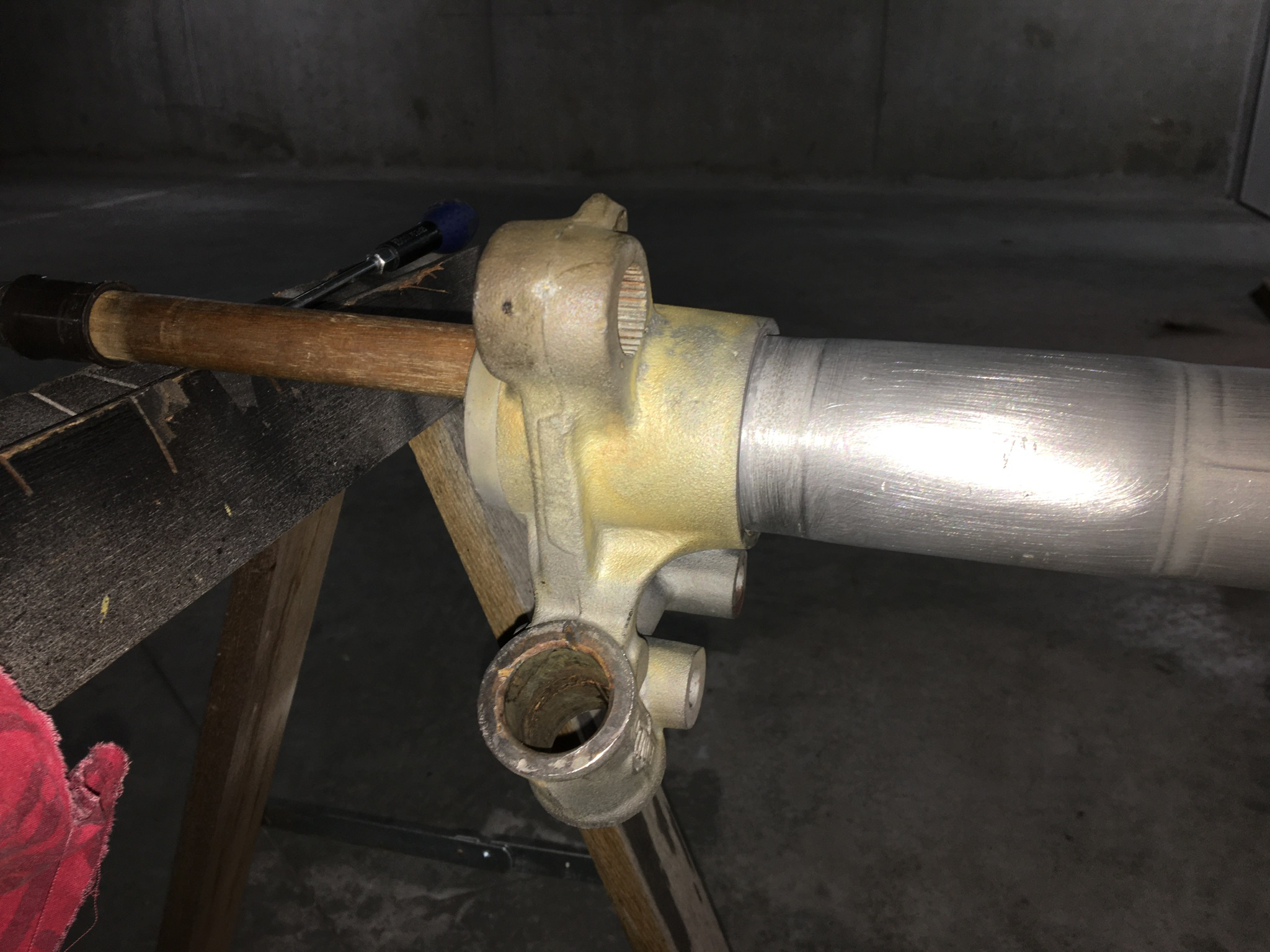

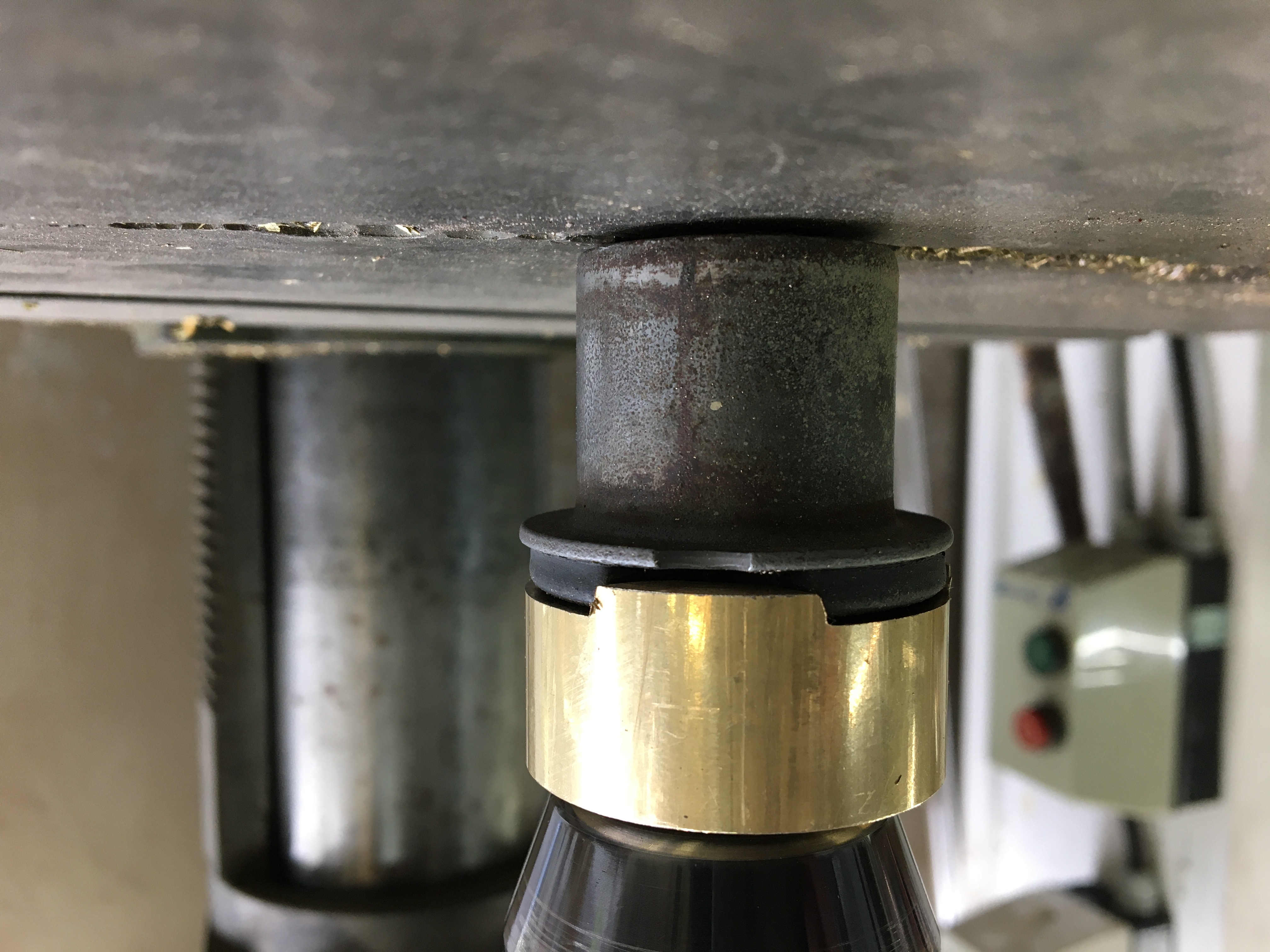

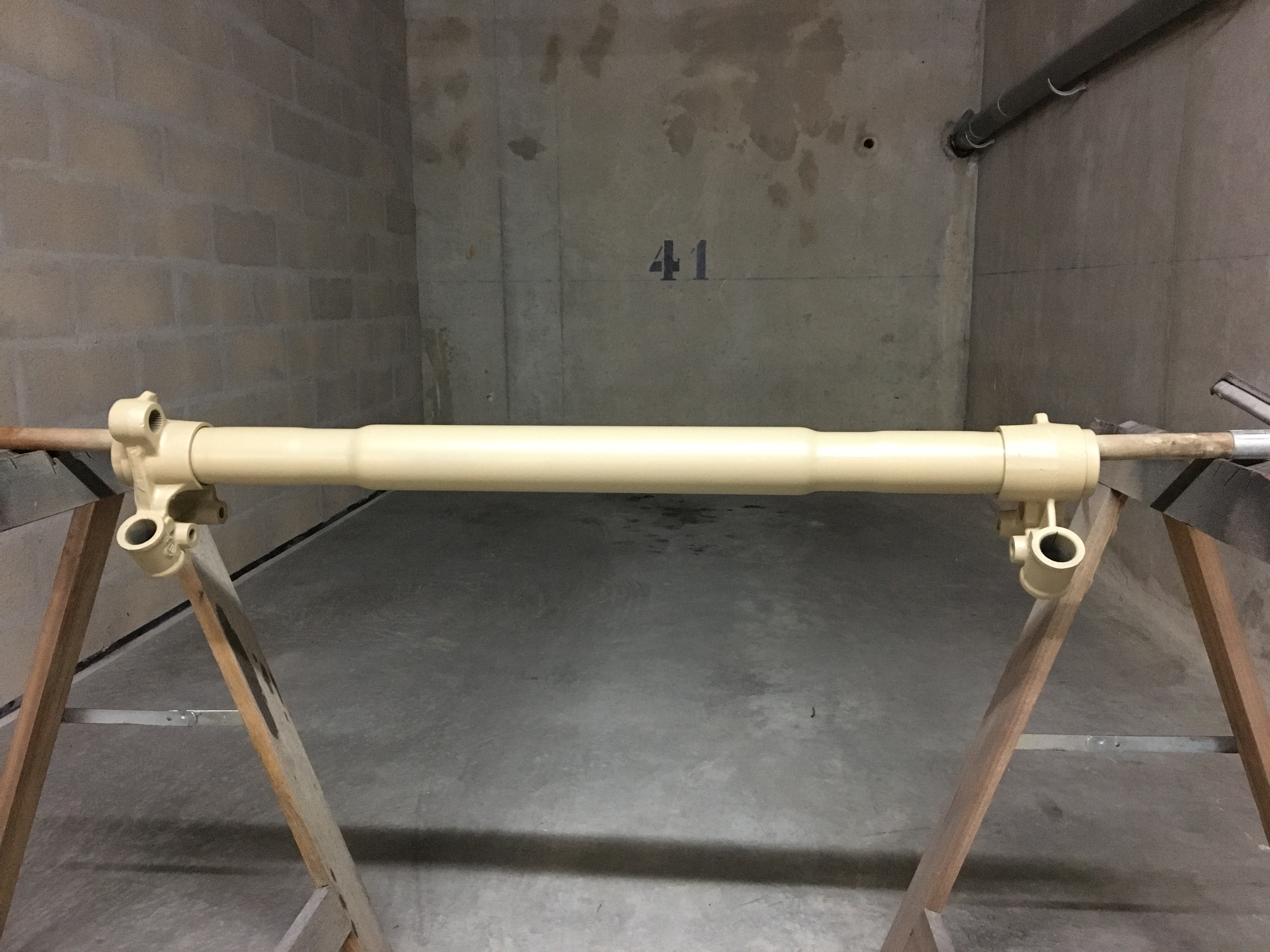

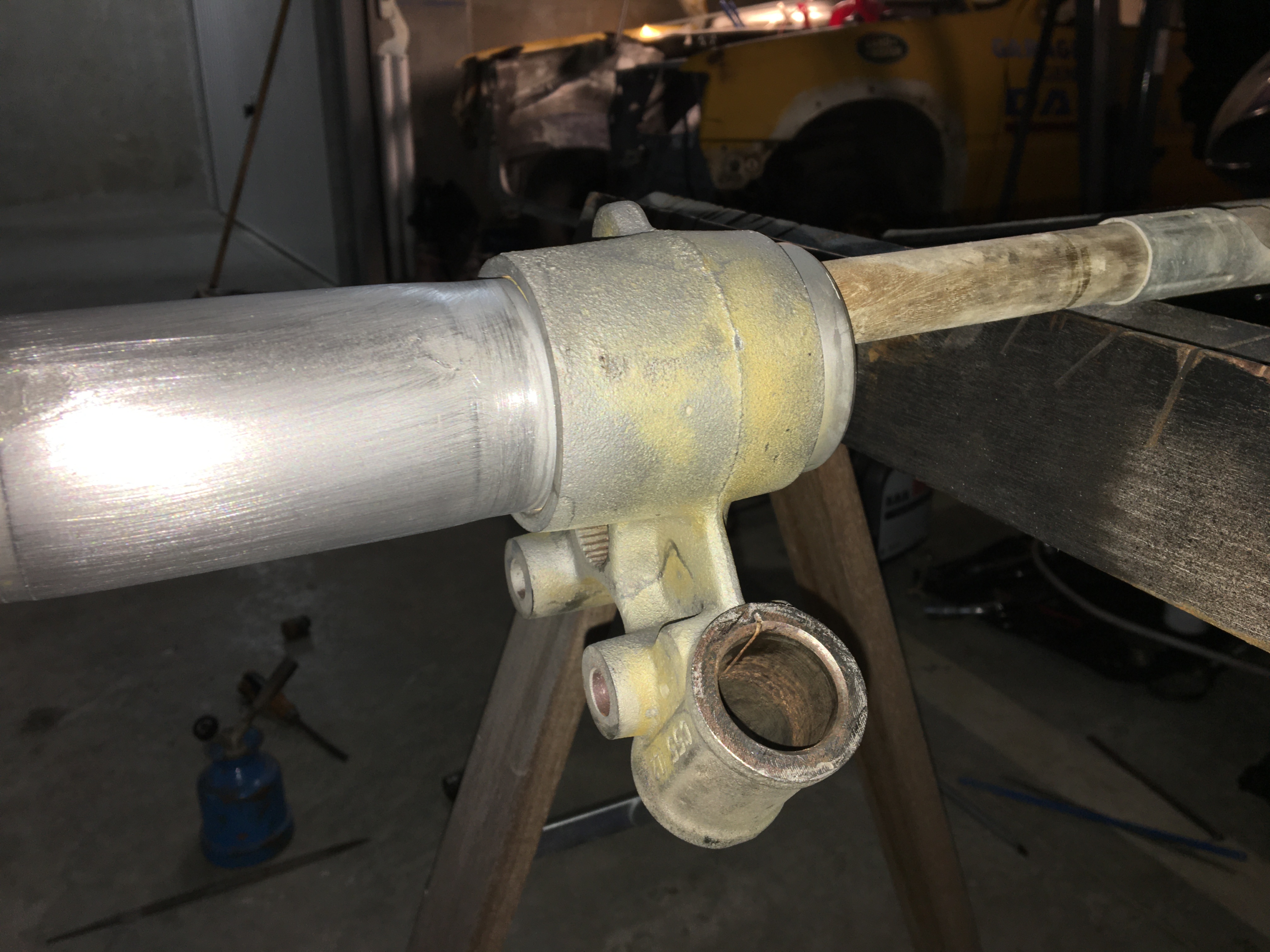

J’ai préparé un gros lot de bichro pour SNG.
Mais j’ai fait l’appret phosphatant de la poutre de train ar la semaine dernière.
Au préalable j’ai sorti les douilles.
Microbillage av et un petit coup de papier pour retirer qqs coups sur la poutre. Et puis un petit outil sympa pour remonter les futures douilles de train ar neuves.
Suite aux conseils de Cricri, je monte des origines.
En phase de pression ça comprime légèrement de caoutchouc.
Comme ça, je suis sur d’être bien en appuis partout.

Elle est sympa ta douille.

Non c’est pour être en appuis sur la partie métallique du silent bloc.rud a écrit :Ta douille est pour éviter d'abîmer le caoutchouc ?
Super l'idée

T'as la référence des silent bloc stp ?
- Teelck
- Président
- Messages : 5932
- Has thanked : 738 times
- Been thanked : 1050 times
Voilà Marco.marco pts a écrit :T'as la référence des silent bloc stp ?
J’avais pris 4 Silentbloc de support essieu MONROE L28813 mais remplacé par 4 04246 Metalcaucho
Le tout chez Yaka.....

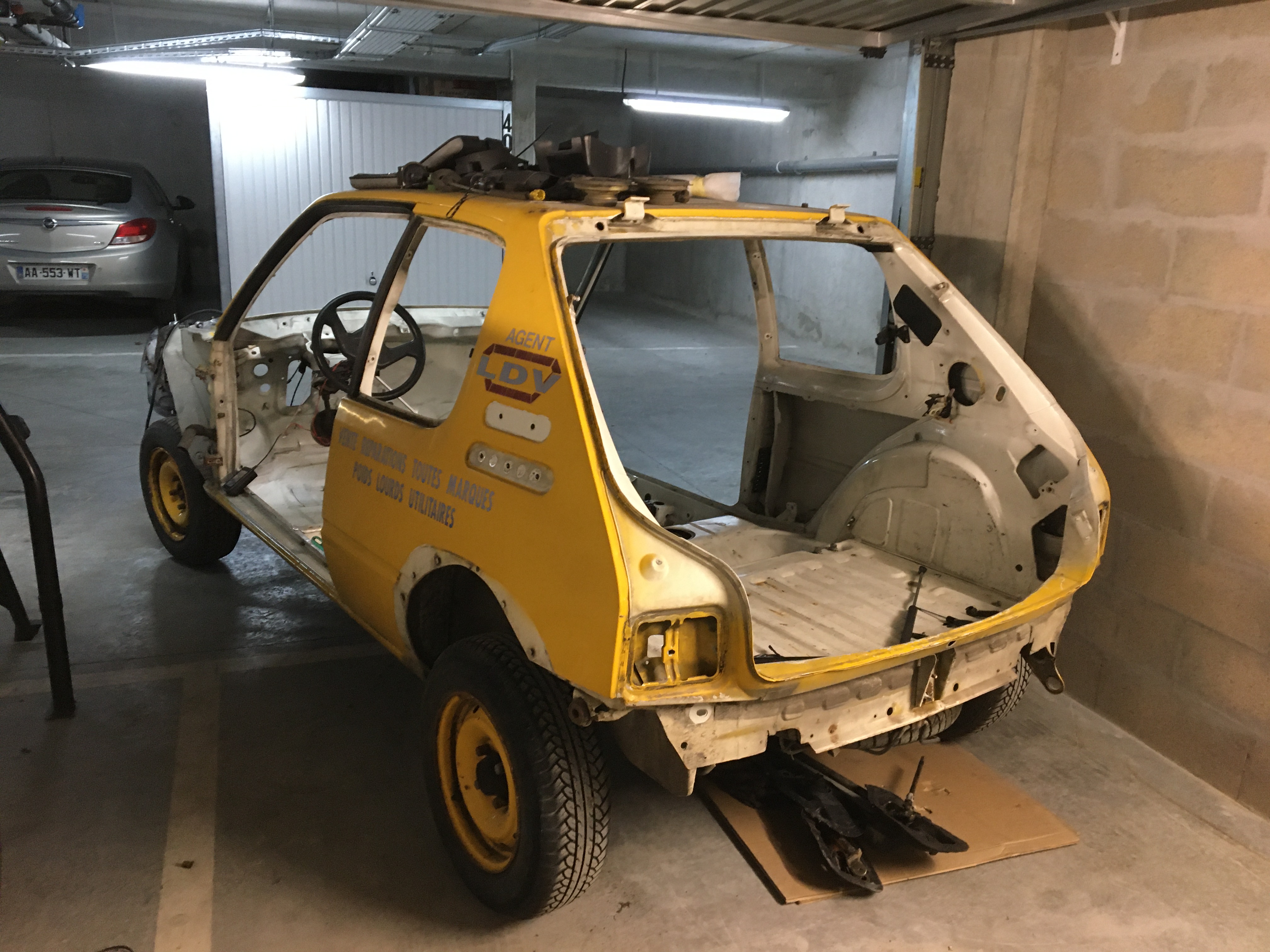

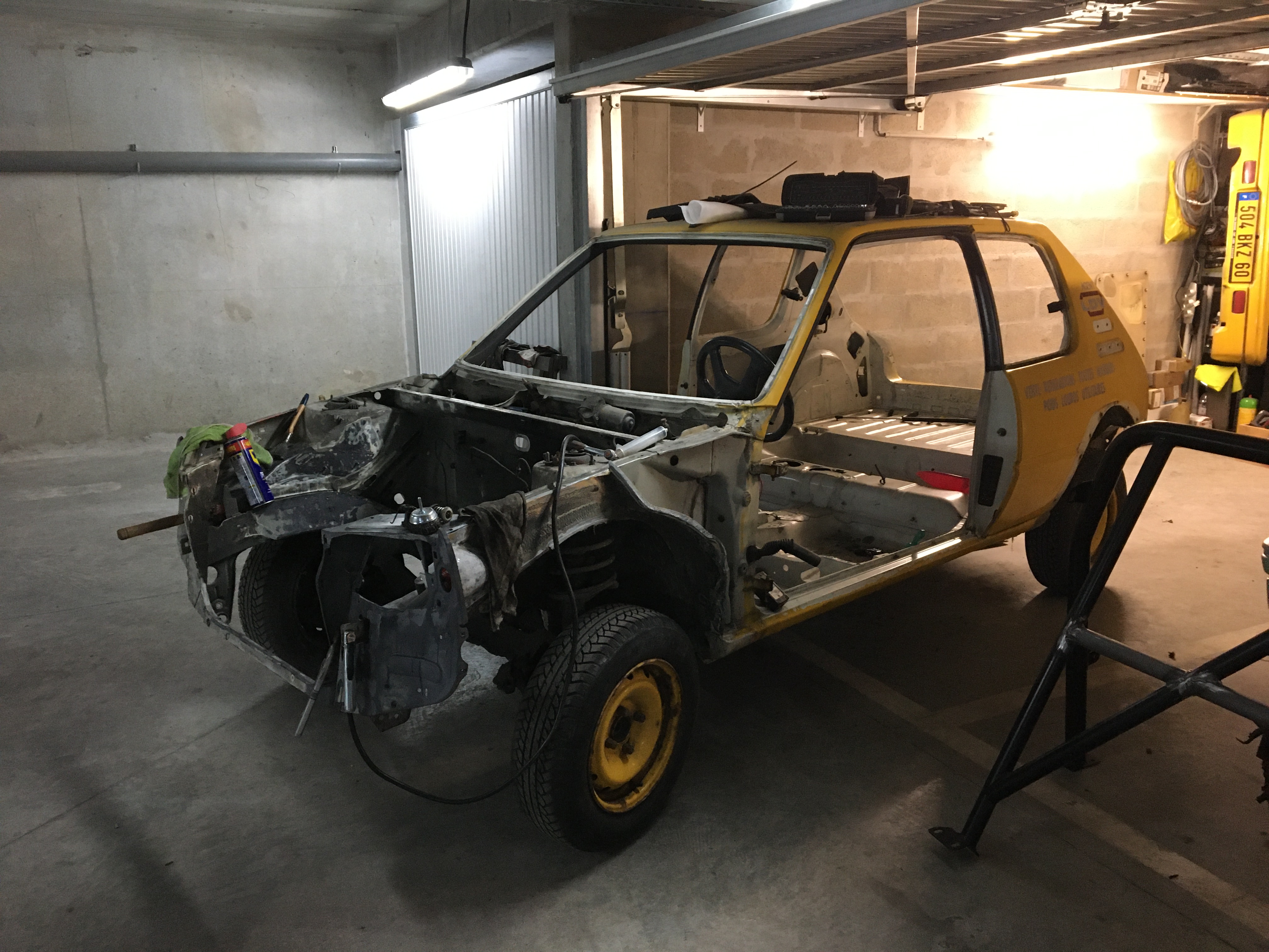

Premier jour de confinement et voilà la rallye à poil sur ses trains.
Le pare brise est sorti ainsi que les custodes. J’ai trouvé un petit point de rouille sous le joint du pare brise. Mais il n’est pas perforant. Il faudra tout de même traiter ça et reboucher je pense.
Pour le reste RAS.
Demain nettoyage de tout l’intérieur avec un bon déglaçage du brillant sur le blanc en bon état. Car une foi sur le tournebroche, l’intérieur ne sera pas aussi accessible facilement je pense.
Pour le reste RAS.
