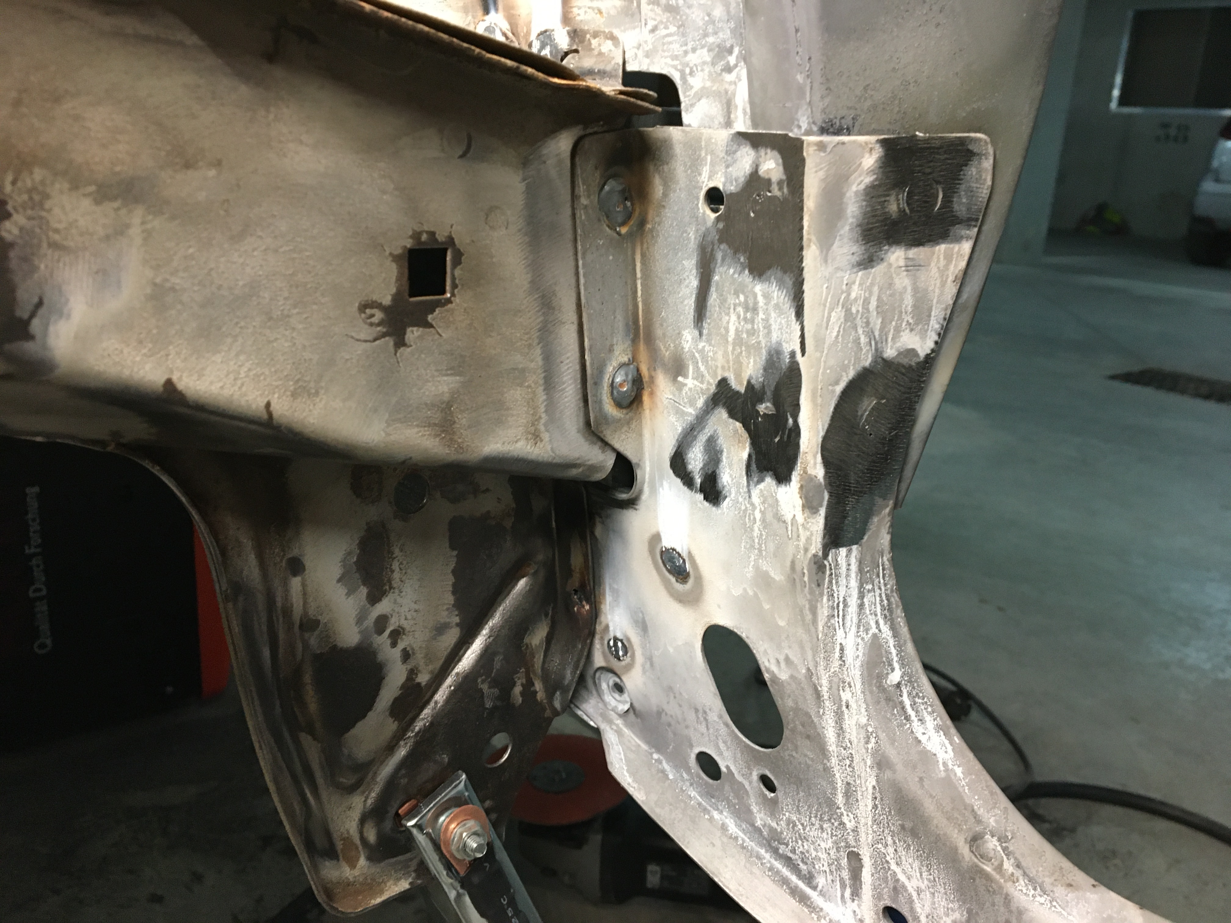

Beau boulot. La tôlerie c'est pas évident quand on a pas les bases.
La différence entre vous et moi c'est que vous êtes pressés et moi j'aime rouler vite

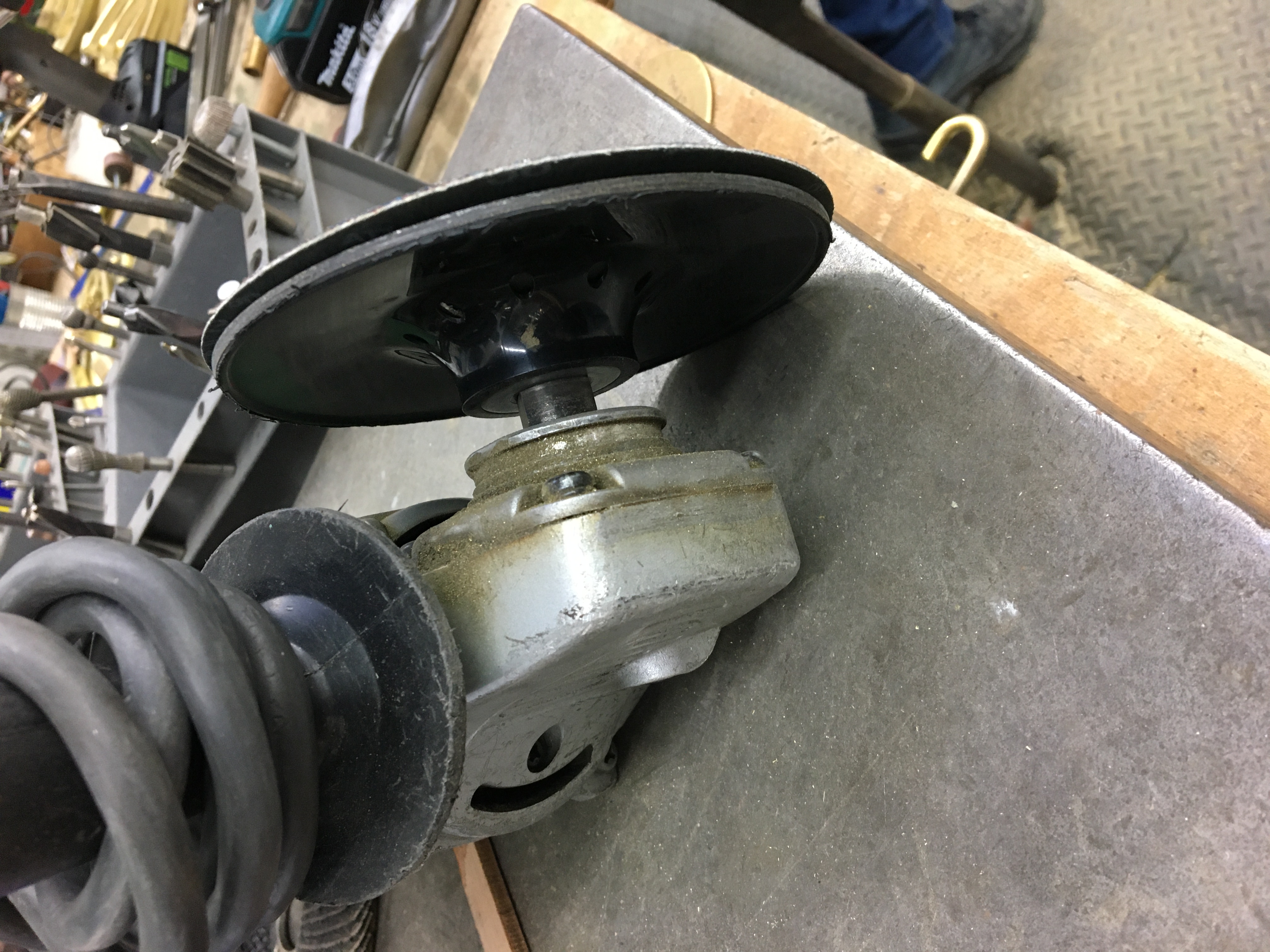

C'est des disques abrasifs sur la meuleuse....tonio59 a écrit :beau travail françois, avec quoi tu mets la tôle à nue aussi finement?

Je me suis lancé pour savoir si je pouvais faire un truc bien ou pas !!!lex a écrit :Beau boulot. La tôlerie c'est pas évident quand on a pas les bases.

Certes....Teelck a écrit : C'est des disques abrasifs sur la meuleuse....
A l'occasion si tu sais faire une petite photo du matériel meuleuse et disque que je me rende compte

Voile type de matos que j’utilise.
Grain 40 pour dégrossir et 80/120 en finition.

Non le socle est fixe. Il n’est pas sur une articulation.
Il ne fait qu’un mouvement circulaire.

Ce matin retour dans le box pour continuer de m’occuper de ma demi face avant.
La pièce sous la demi face av était complètement bouffée aussi. J’ai coupé aussi un morceau de la traverse qui était bien rongé.

Ce soir j’ai sorti le support moteur XU.
J’ai coupé autour des soudures pour être sûr de ne pas trop meuler. Finition et nettoyage des soudures ensuite. Le futur support moteur qui va bien.
