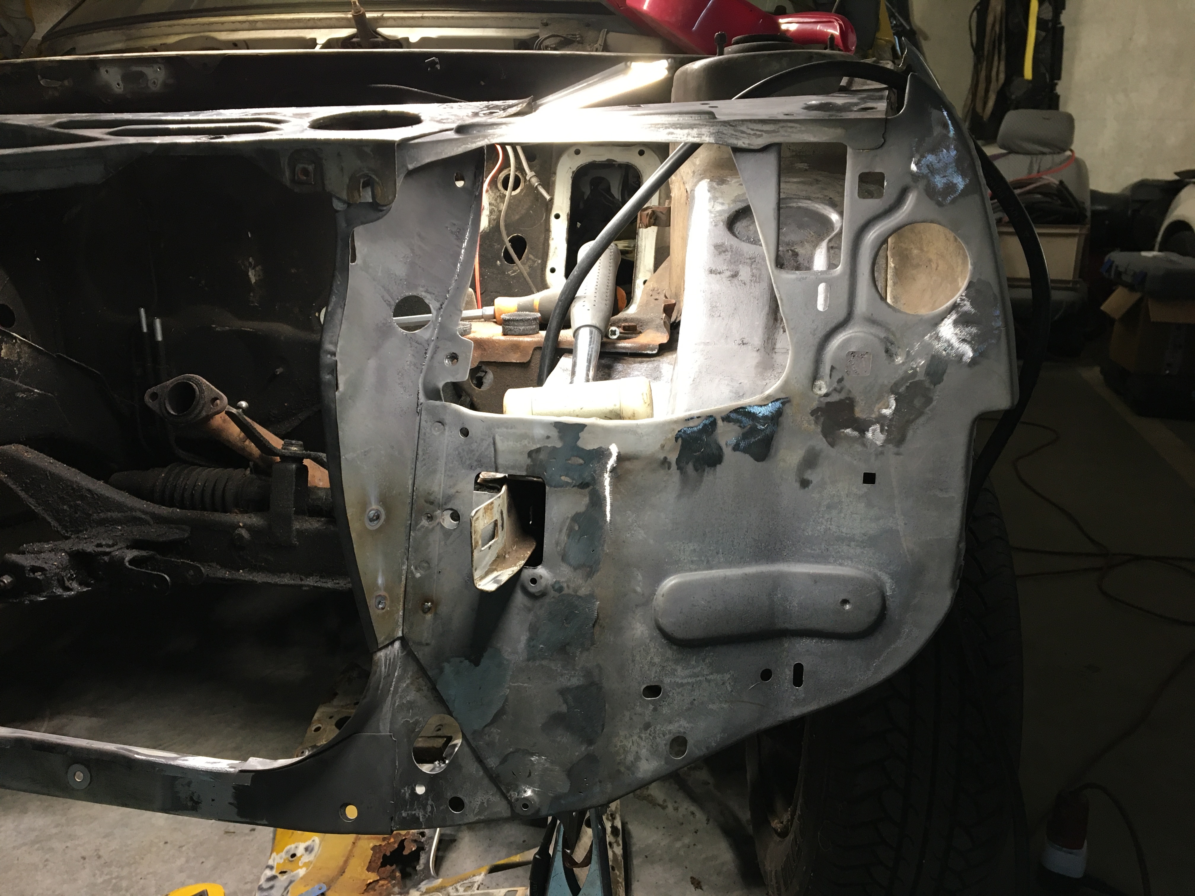

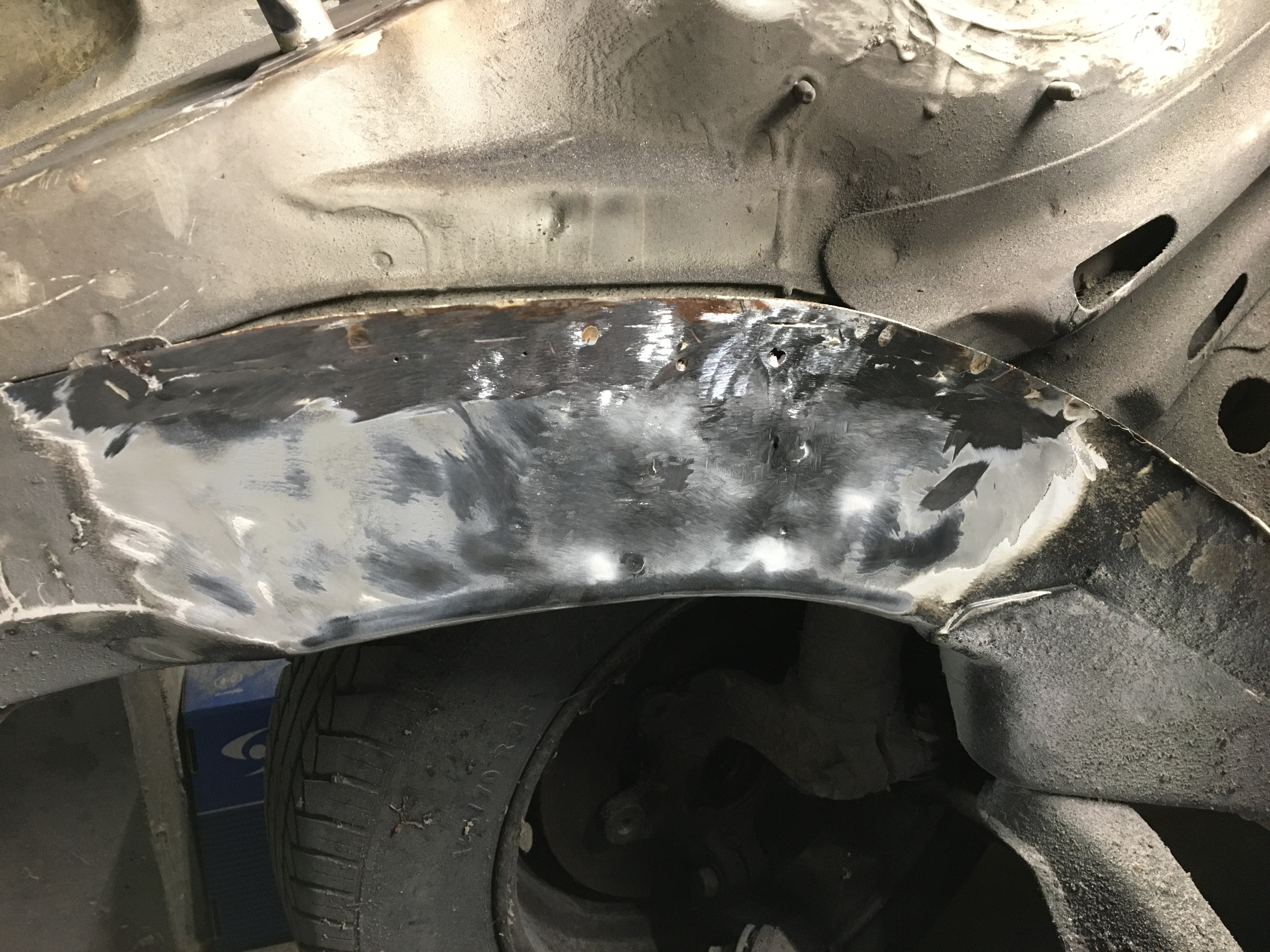

Beau boulot. La tôlerie c'est pas évident quand on a pas les bases. :ok:
Messages : 5893
Has thanked : 730 times
Been thanked : 1030 times

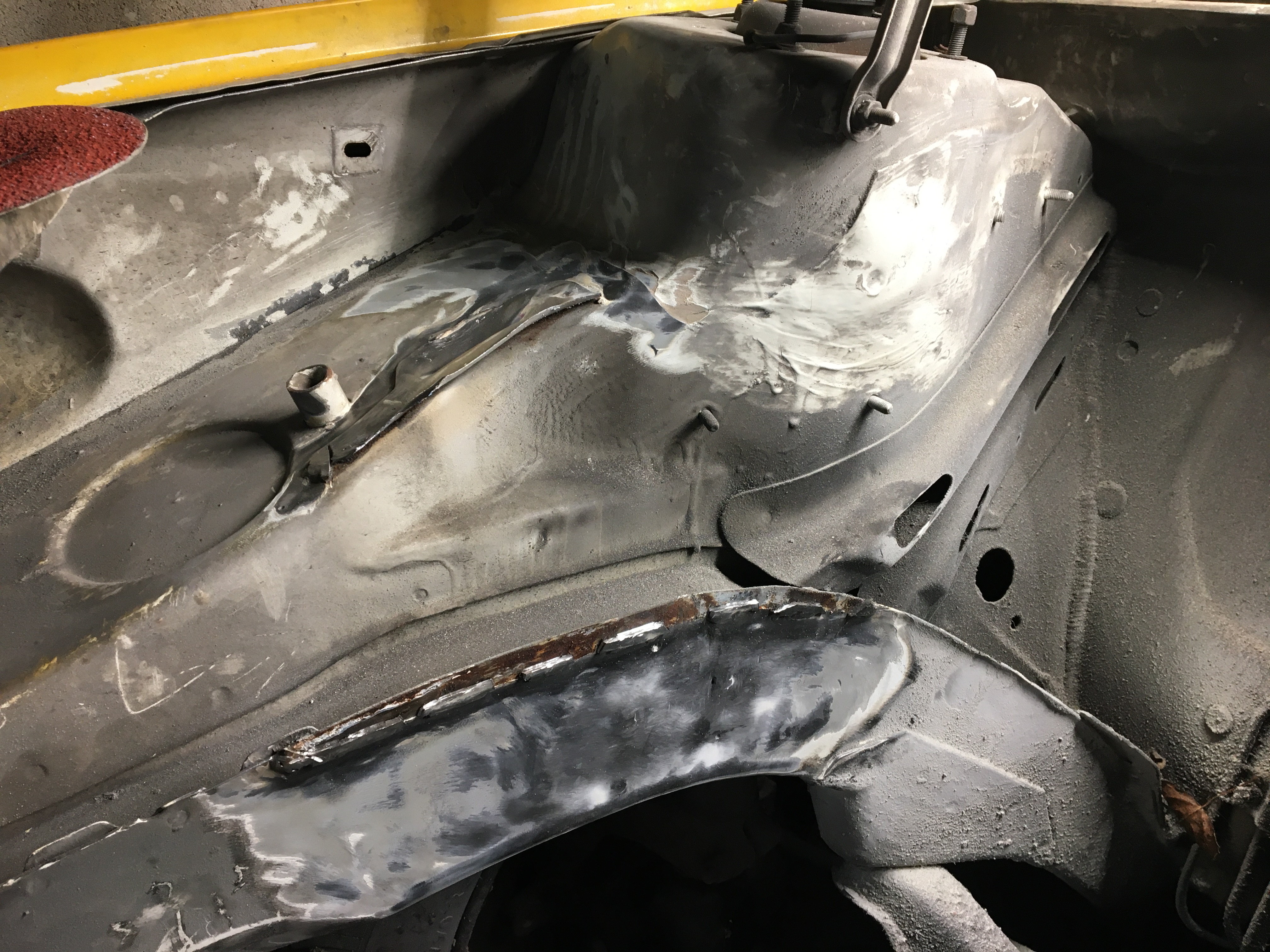

tonio59 a écrit :beau travail françois, avec quoi tu mets la tôle à nue aussi finement?
C'est des disques abrasifs sur la meuleuse.... ;)
Messages : 5893
lex a écrit :Beau boulot. La tôlerie c'est pas évident quand on a pas les bases. :ok:
Je me suis lancé pour savoir si je pouvais faire un truc bien ou pas !!! :mrgreen:
Messages : 1263
Has thanked : 252 times
Been thanked : 167 times

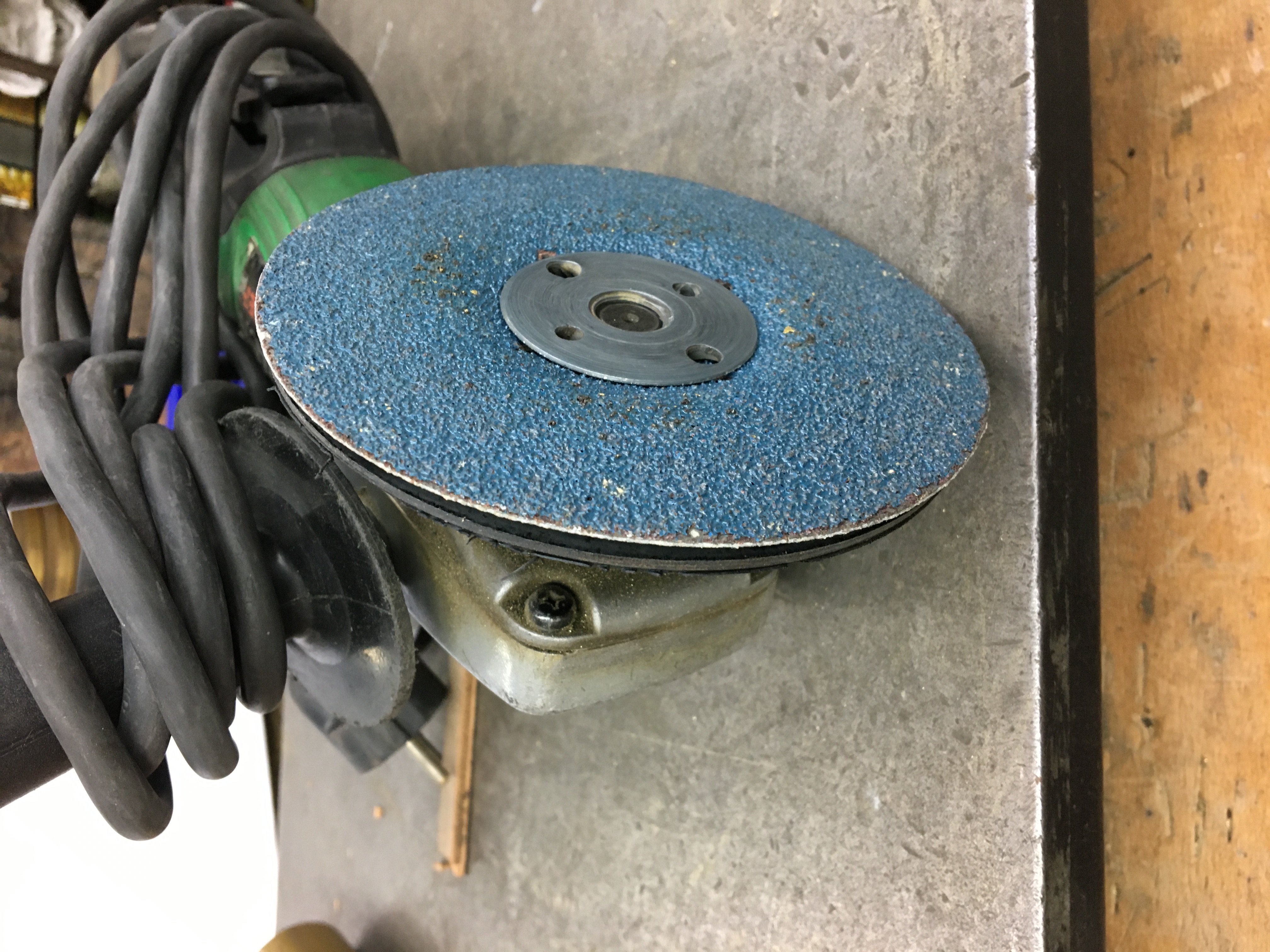

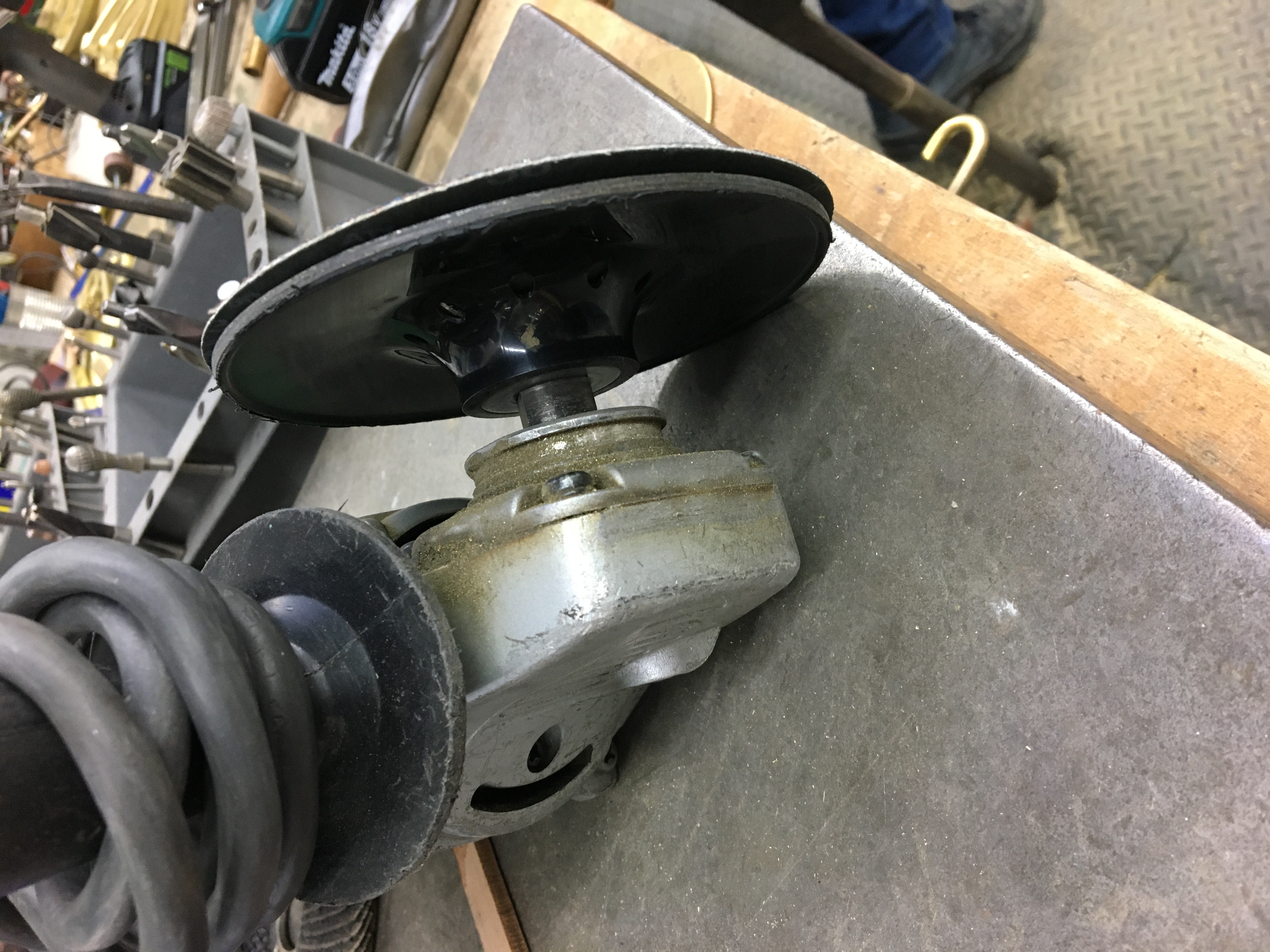

Teelck a écrit : C'est des disques abrasifs sur la meuleuse.... ;)
Certes.... :mrgreen:
A l'occasion si tu sais faire une petite photo du matériel meuleuse et disque que je me rende compte :ok:
Messages : 5893
Ok je te fais ça. :ok:
Messages : 5893
Voile type de matos que j’utilise.
Grain 40 pour dégrossir et 80/120 en finition.
Messages : 1263
oki je voit, c'est un socle articulé, souple quoi.
merci :ok:
Messages : 5893
Non le socle est fixe. Il n’est pas sur une articulation.
Il ne fait qu’un mouvement circulaire. :ok:

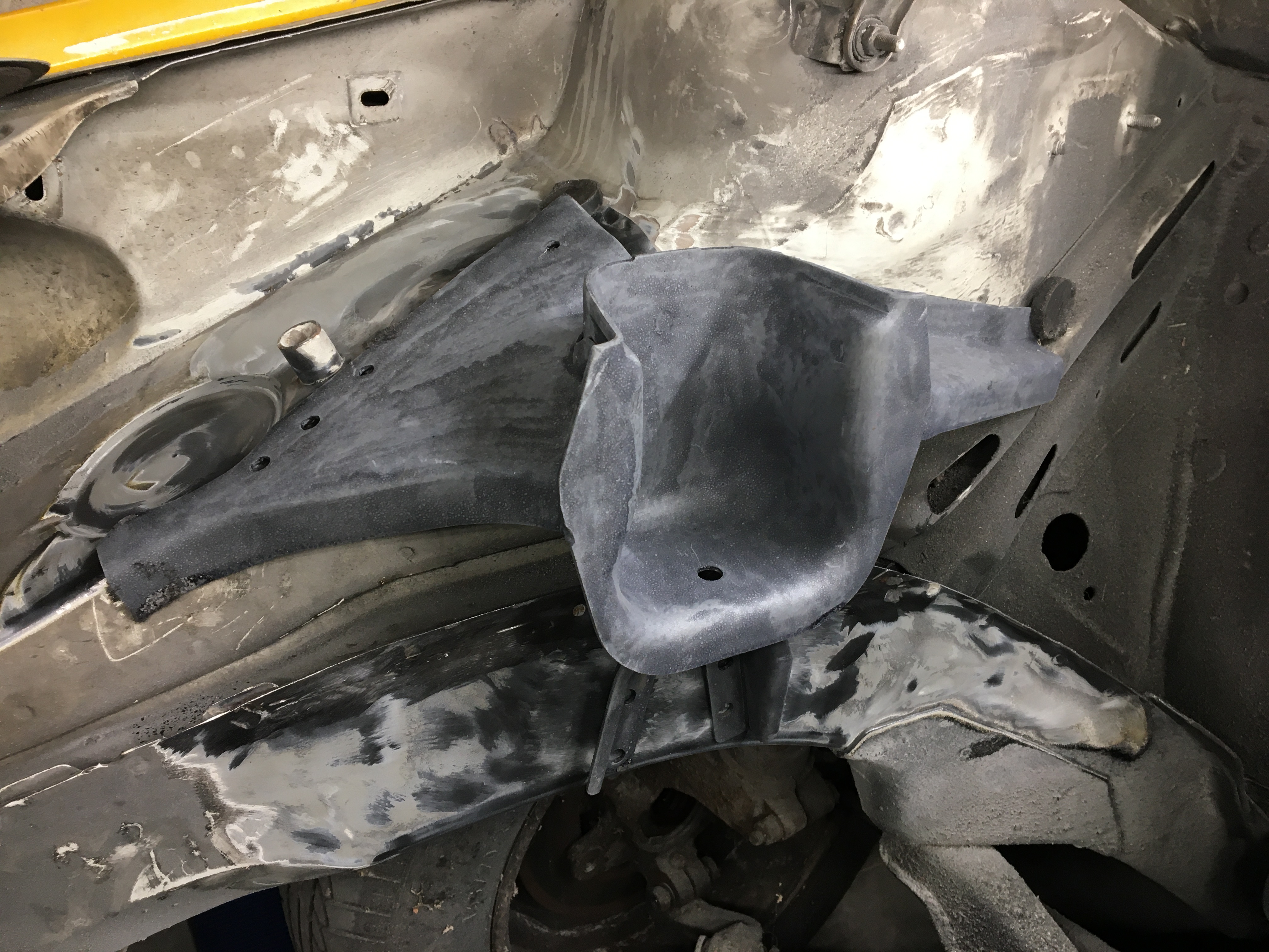

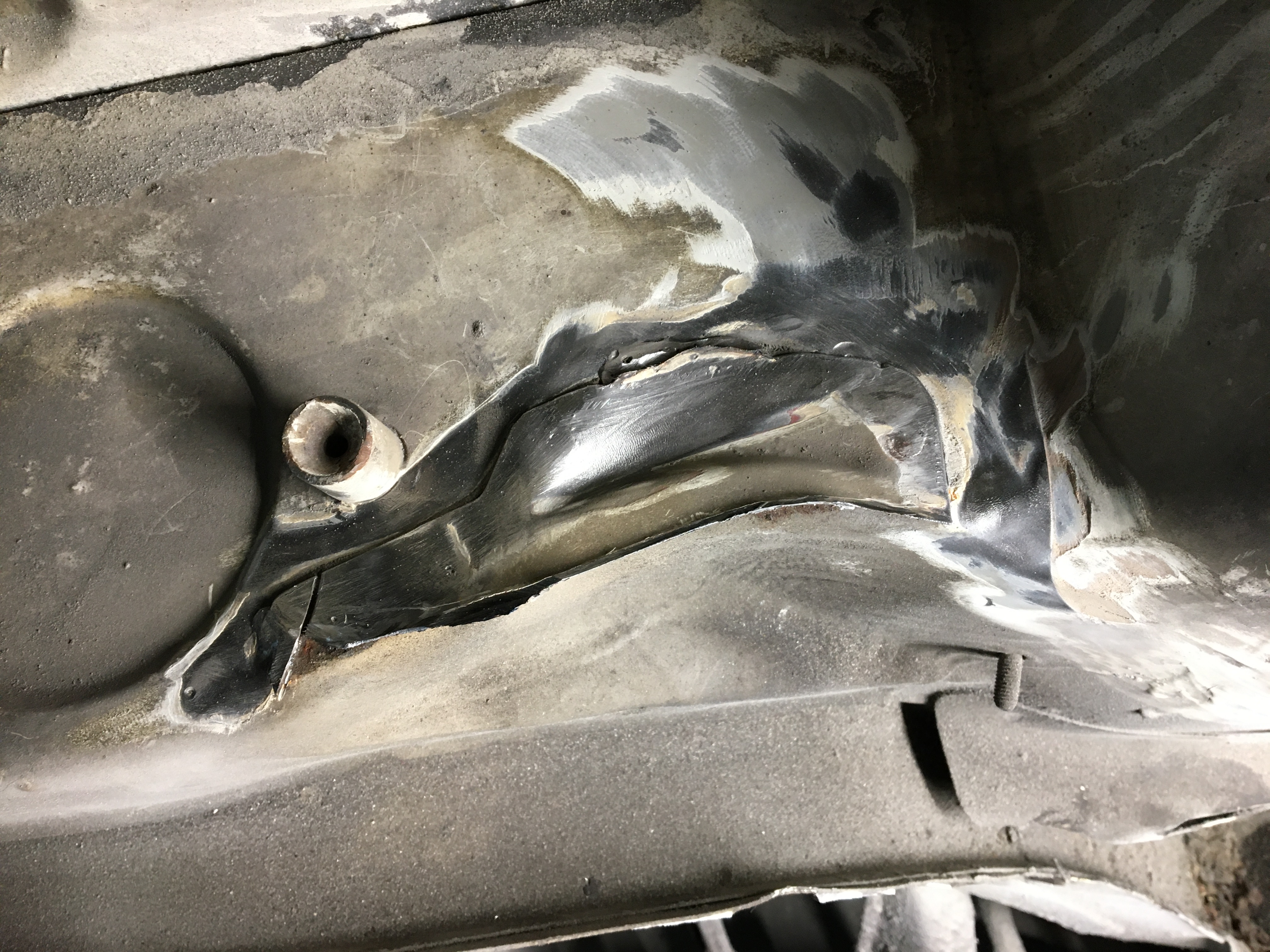

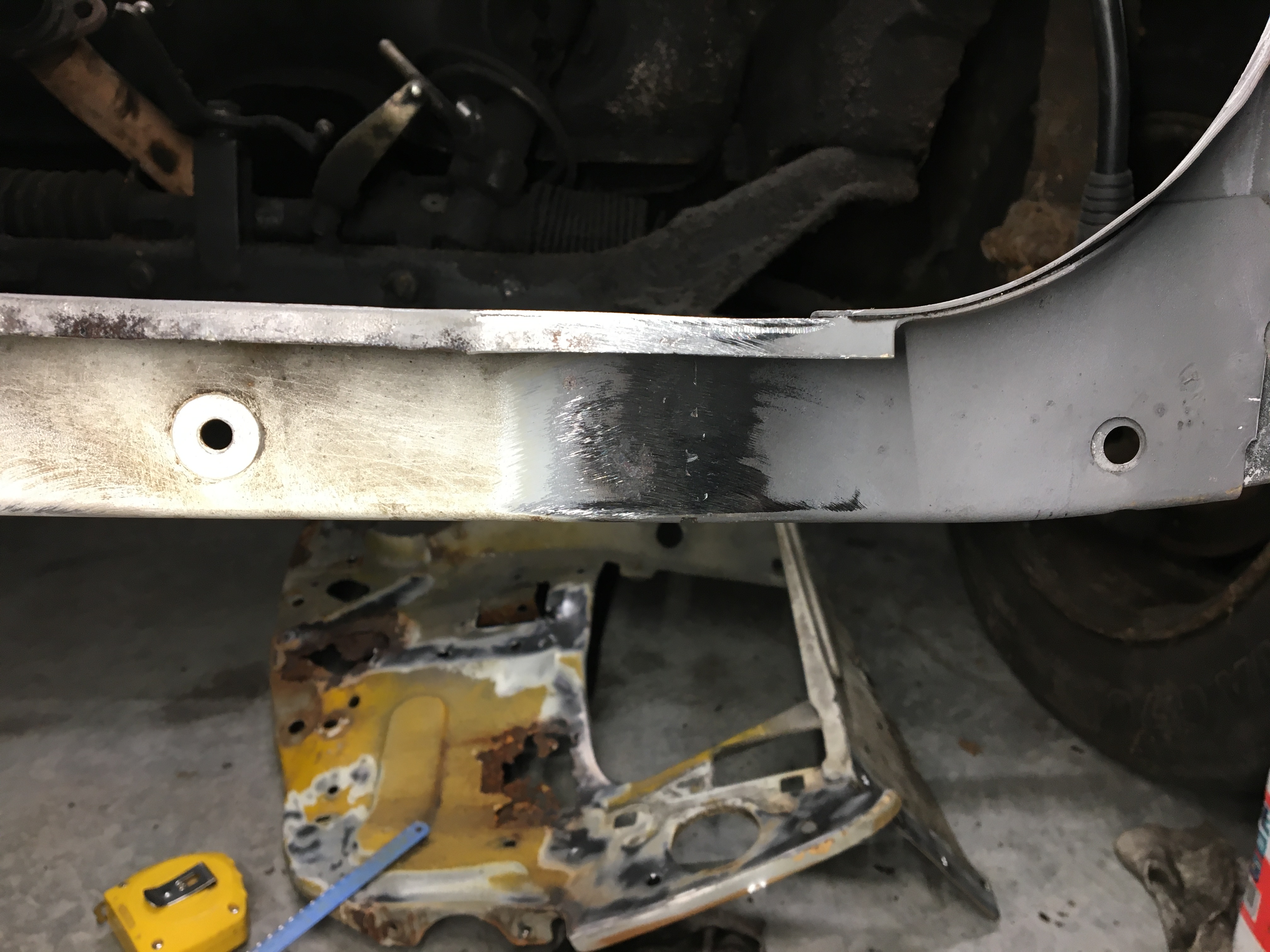

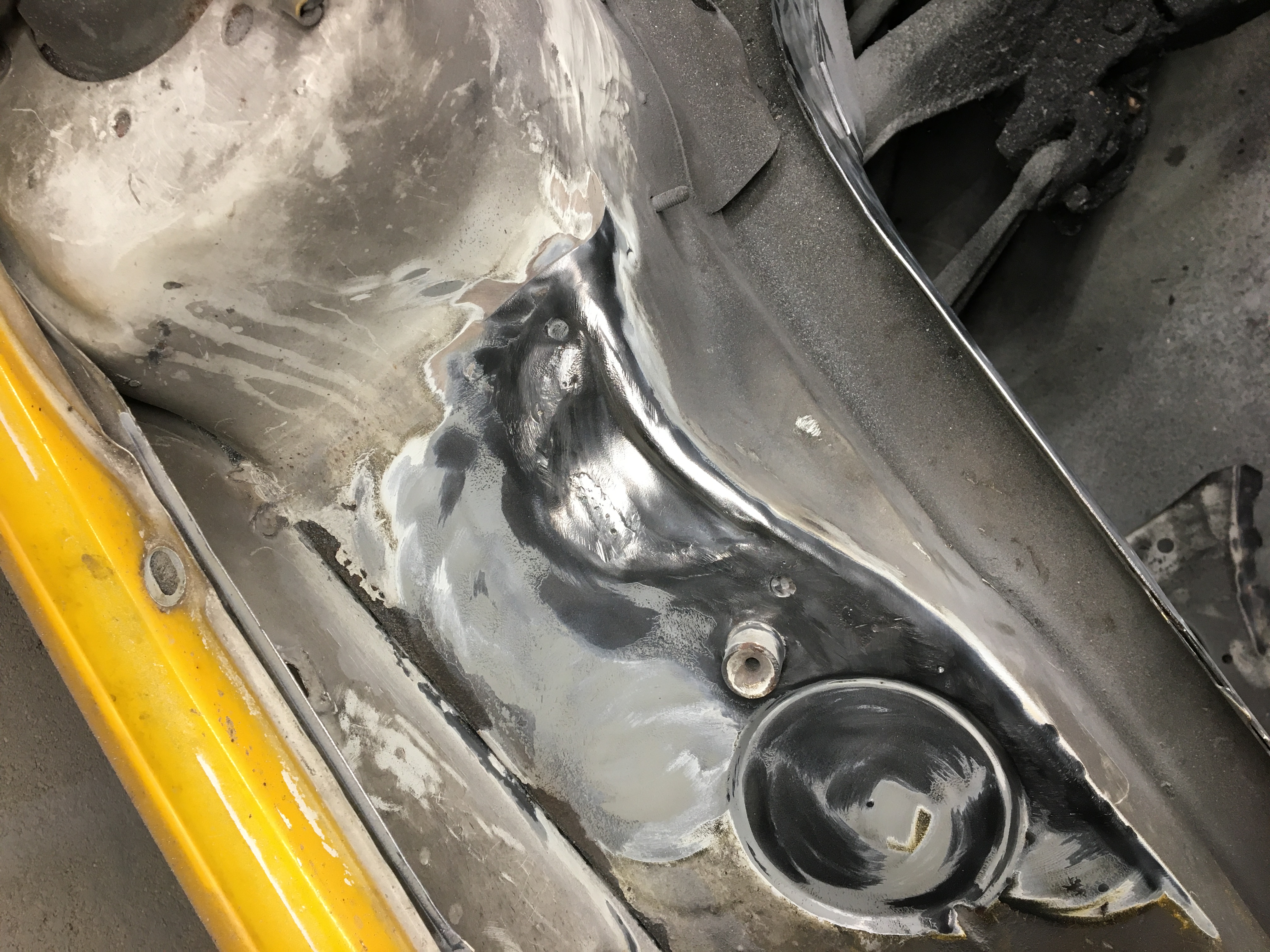

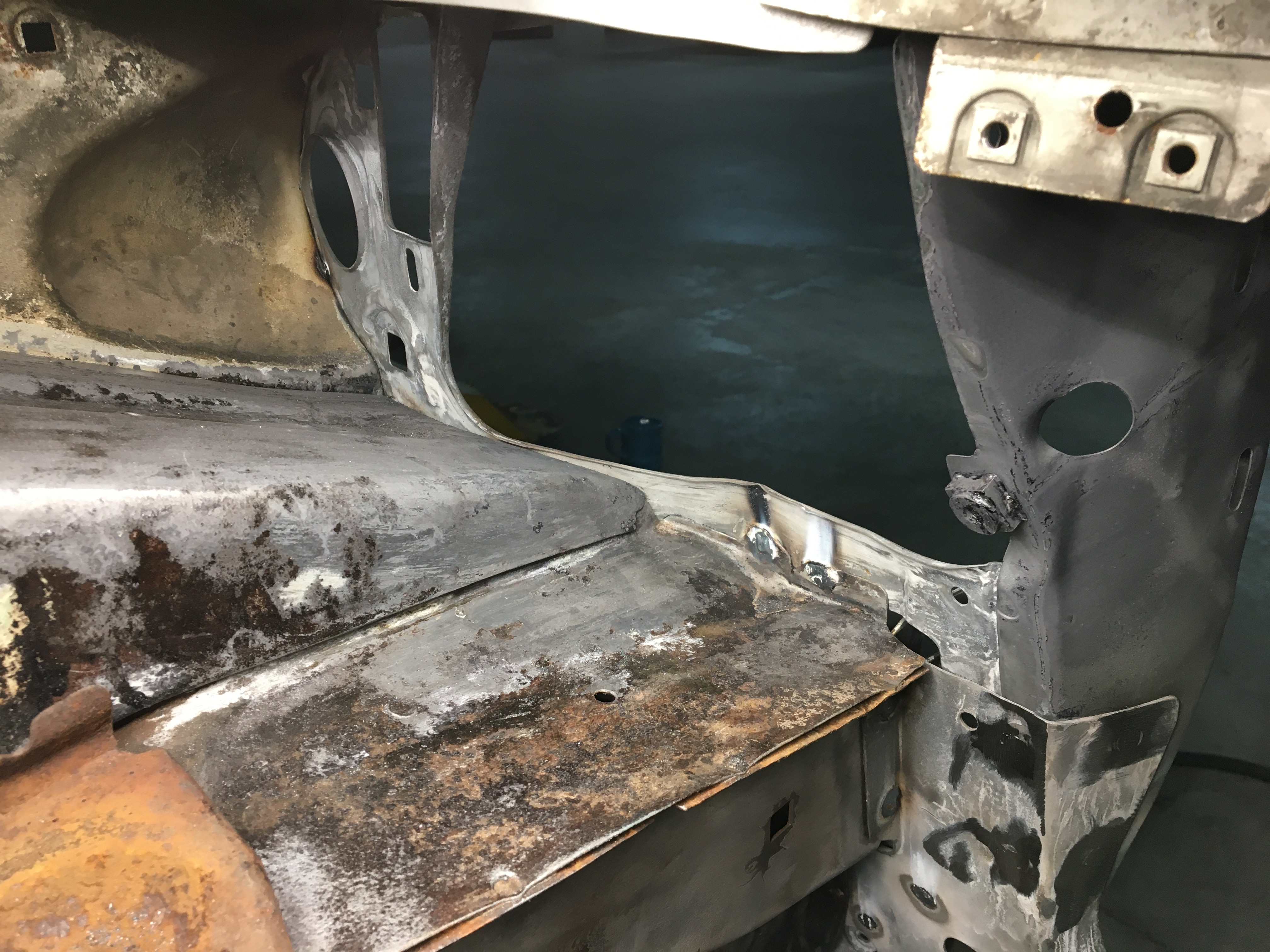

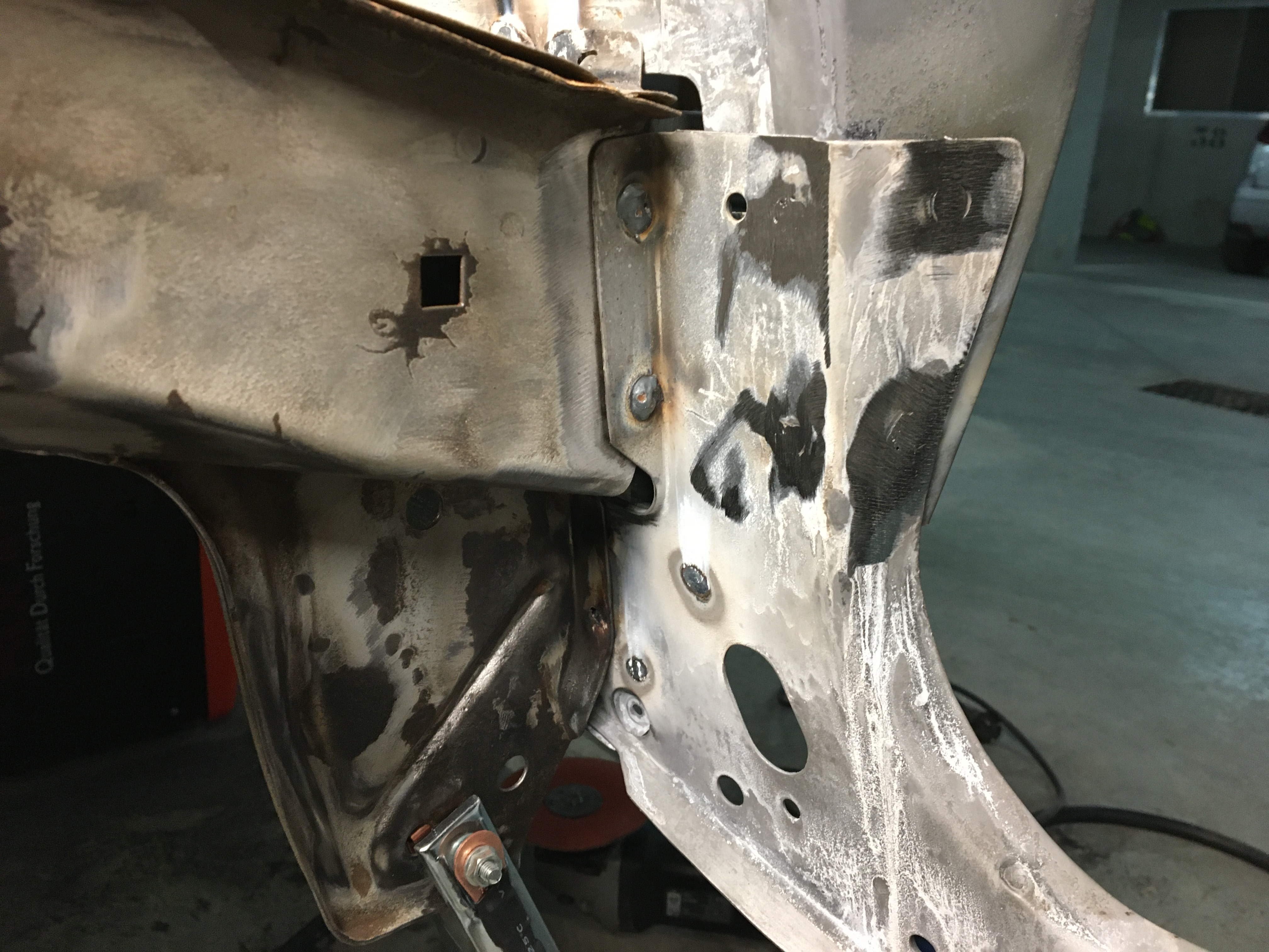

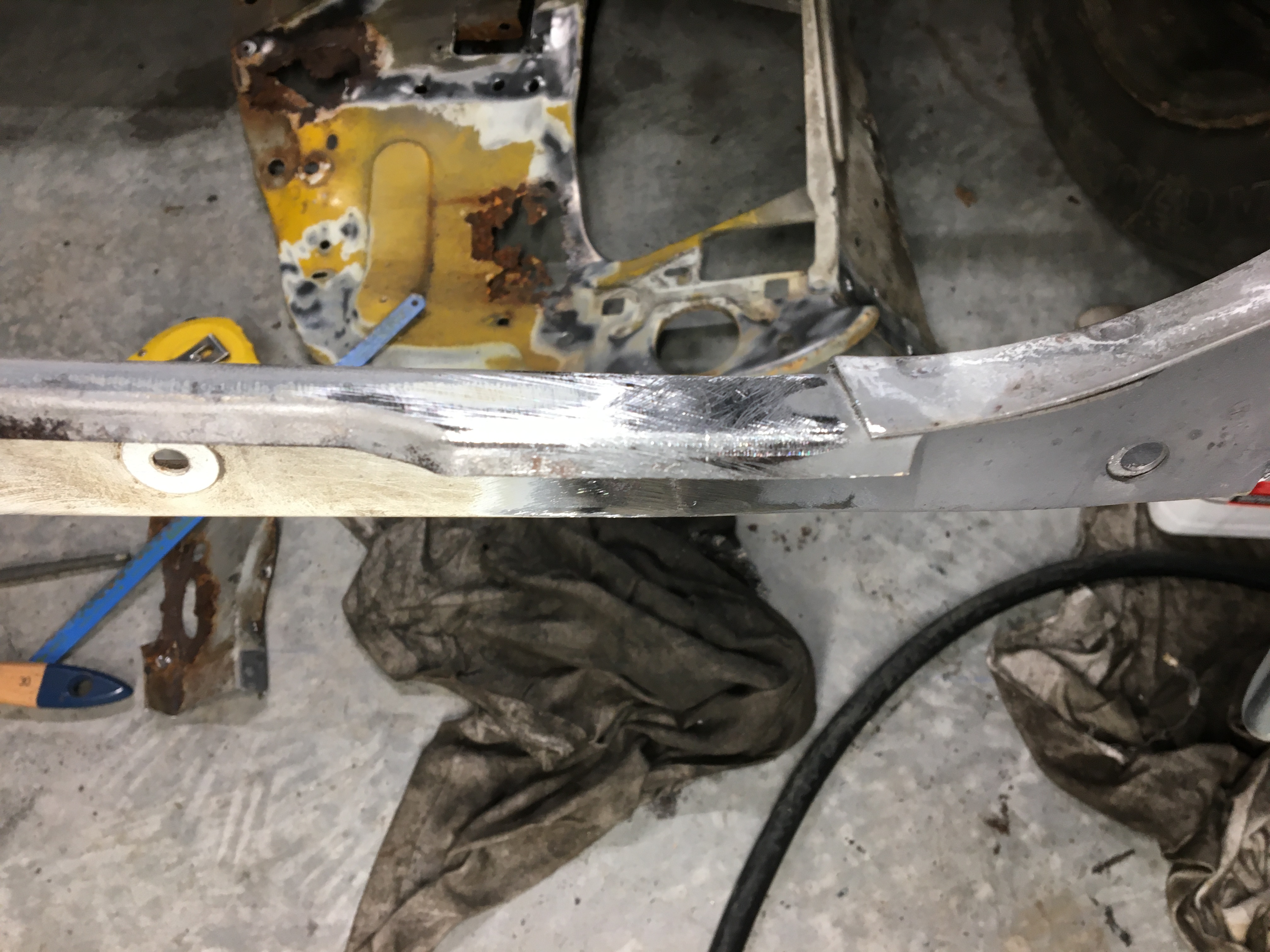

Ce matin retour dans le box pour continuer de m’occuper de ma demi face avant.
La pièce sous la demi face av était complètement bouffée aussi. J’ai coupé aussi un morceau de la traverse qui était bien rongé.
Quand je suis arrivé à bosser, j’ai un peu de mal à penser aux photos. Désolé si je n’ai rien entre deux opérations.

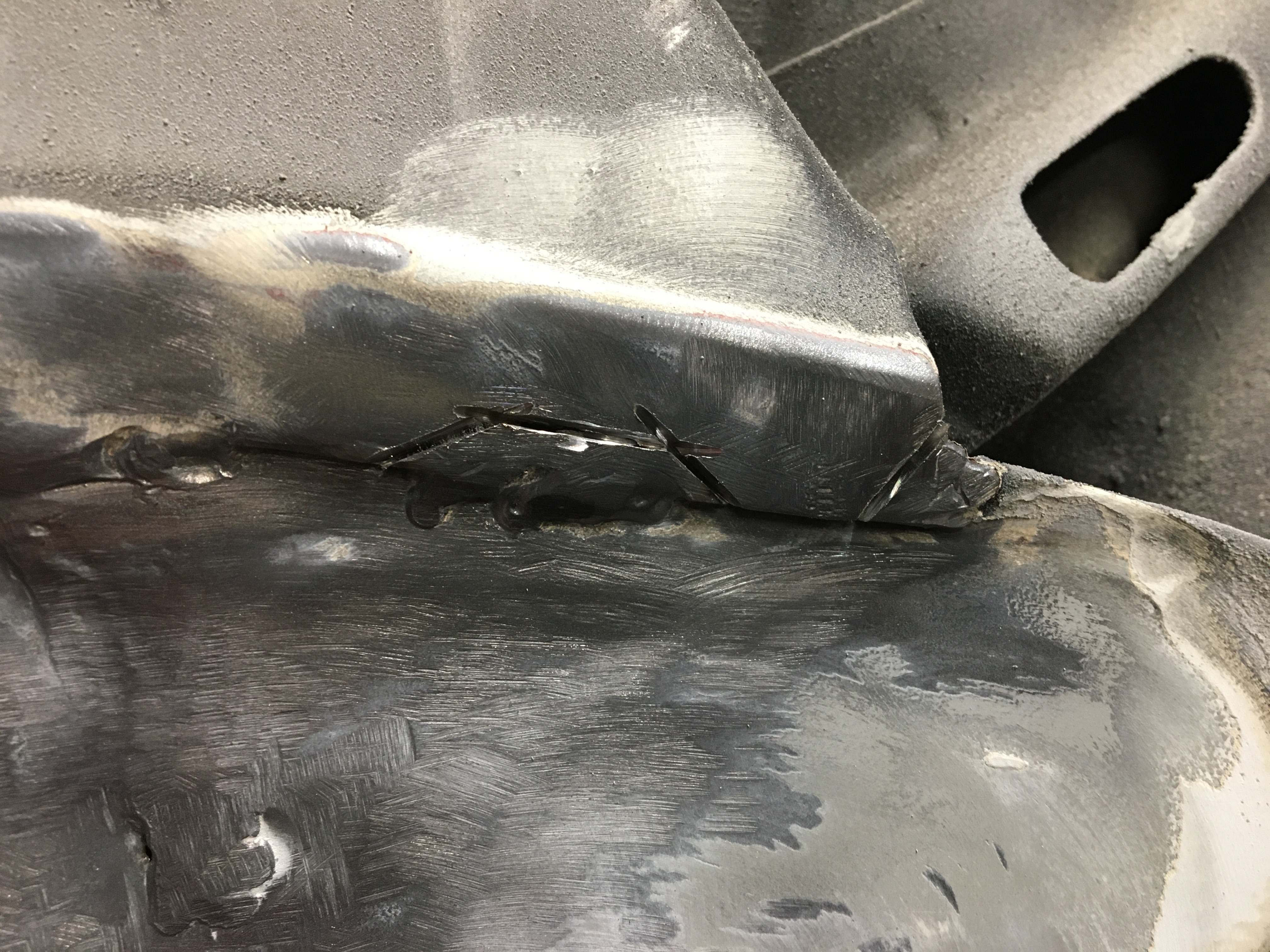

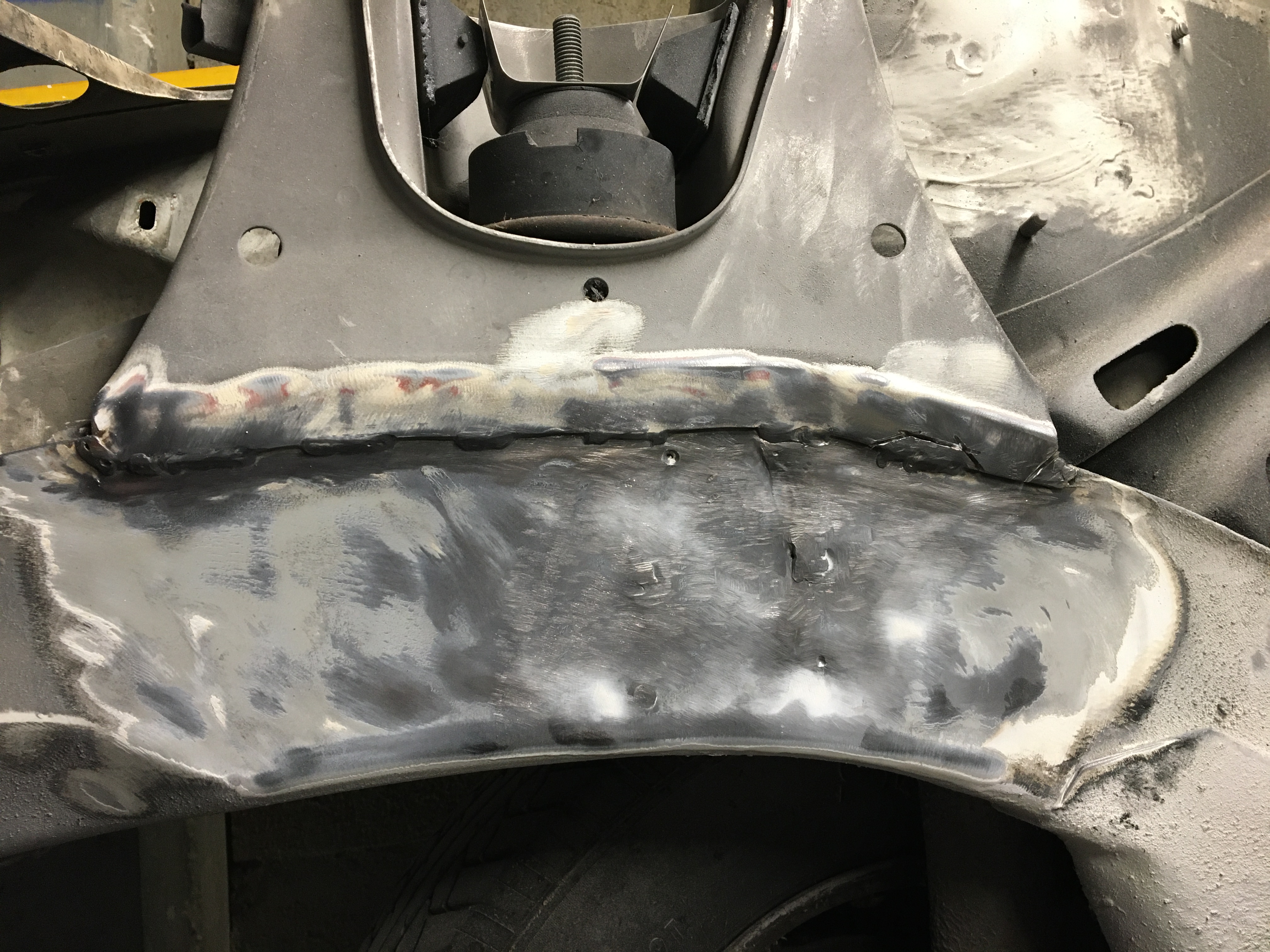

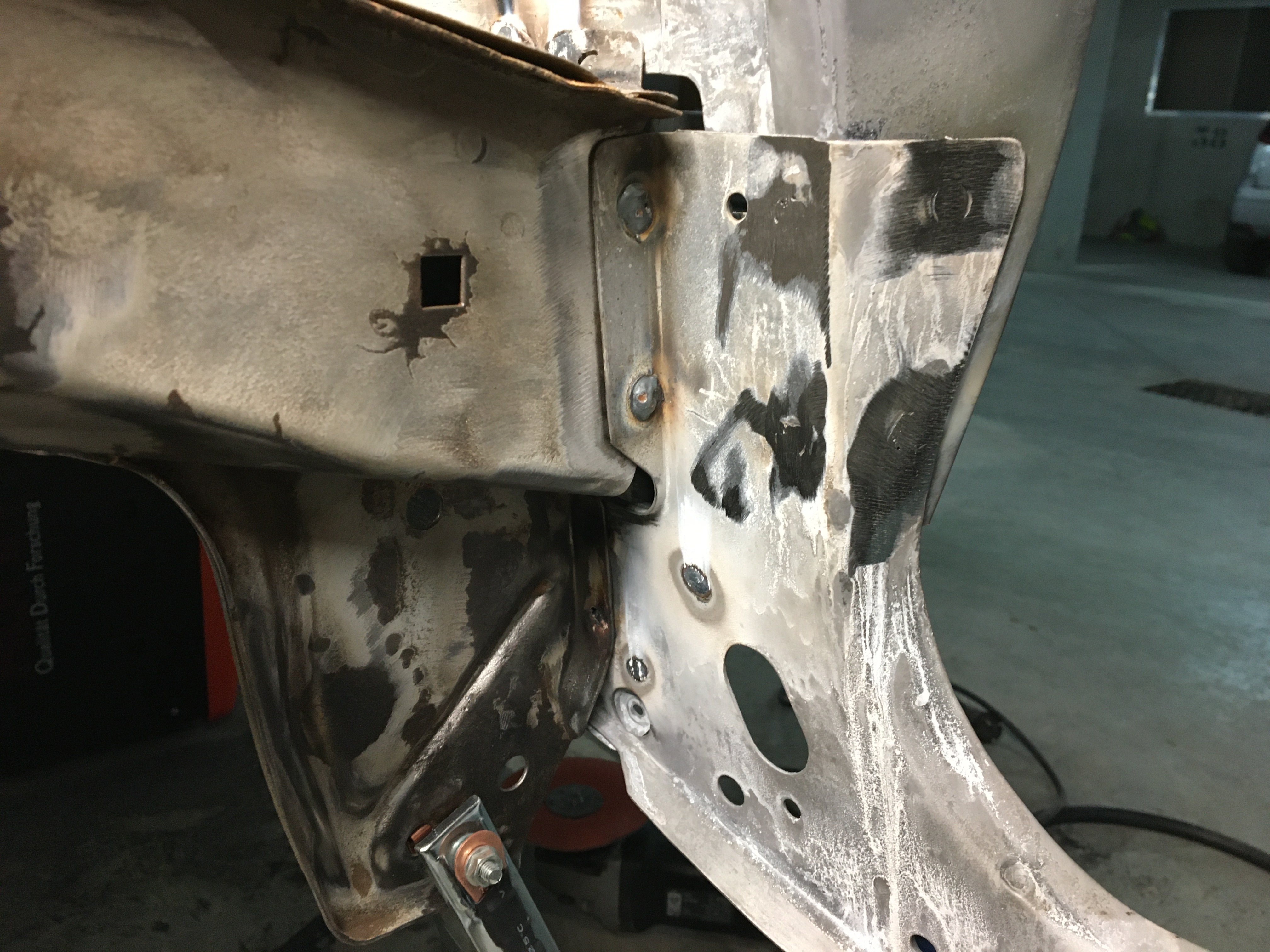

Ce soir j’ai sorti le support moteur XU.
J’ai coupé autour des soudures pour être sûr de ne pas trop meuler.
Finition et nettoyage des soudures ensuite.
Le futur support moteur qui va bien. :mrgreen:
