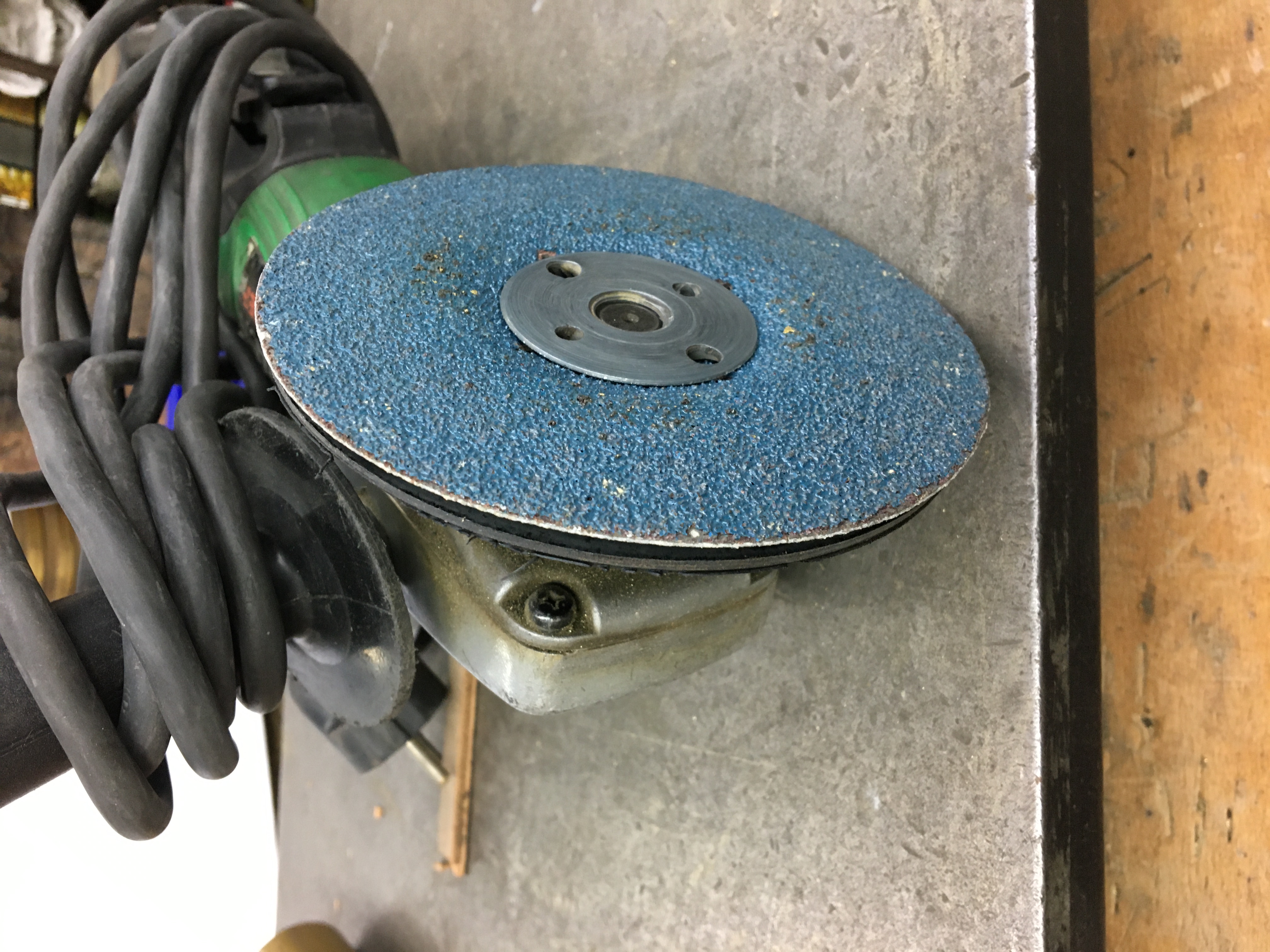

C'est des disques abrasifs sur la meuleuse....tonio59 a écrit :beau travail françois, avec quoi tu mets la tôle à nue aussi finement?

Certes....Teelck a écrit : C'est des disques abrasifs sur la meuleuse....
A l'occasion si tu sais faire une petite photo du matériel meuleuse et disque que je me rende compte

Voile type de matos que j’utilise.
Grain 40 pour dégrossir et 80/120 en finition.
