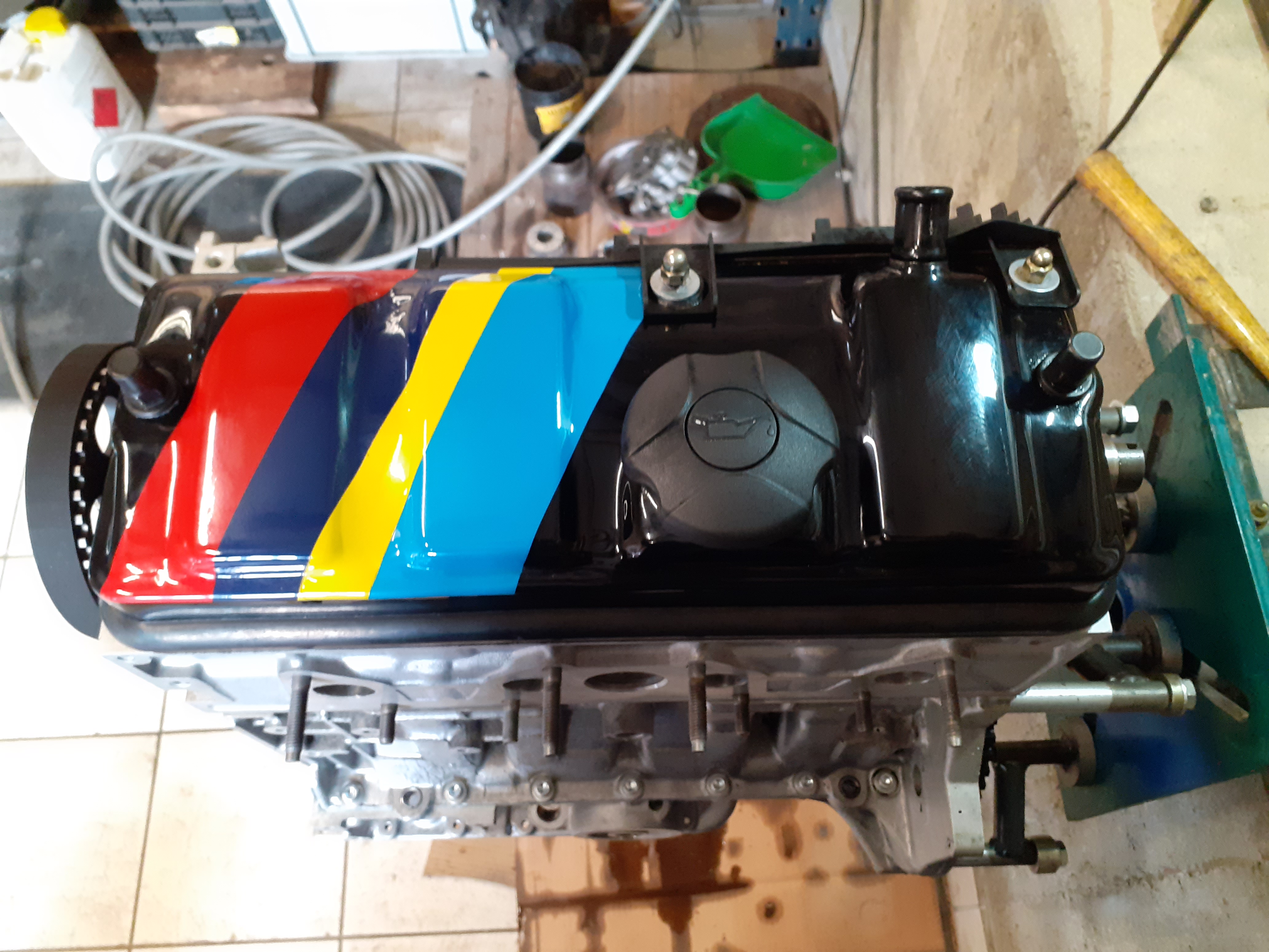

C’est du beau travail ça.
Il est bien beau ce moulin.
C’est une volonté particulière les brides rigides ? Ou pas de brides souples en bon état à monter ?

J ai pas de bride en état. Je les avais déjà sur l ancien moteur et j'ai jamais eu de souci avec. Apres mon budget m'a obligé à faire des choix. Par exemple je n'ai pas refais les carbu qui ont été révisés ily a un an. Voilà

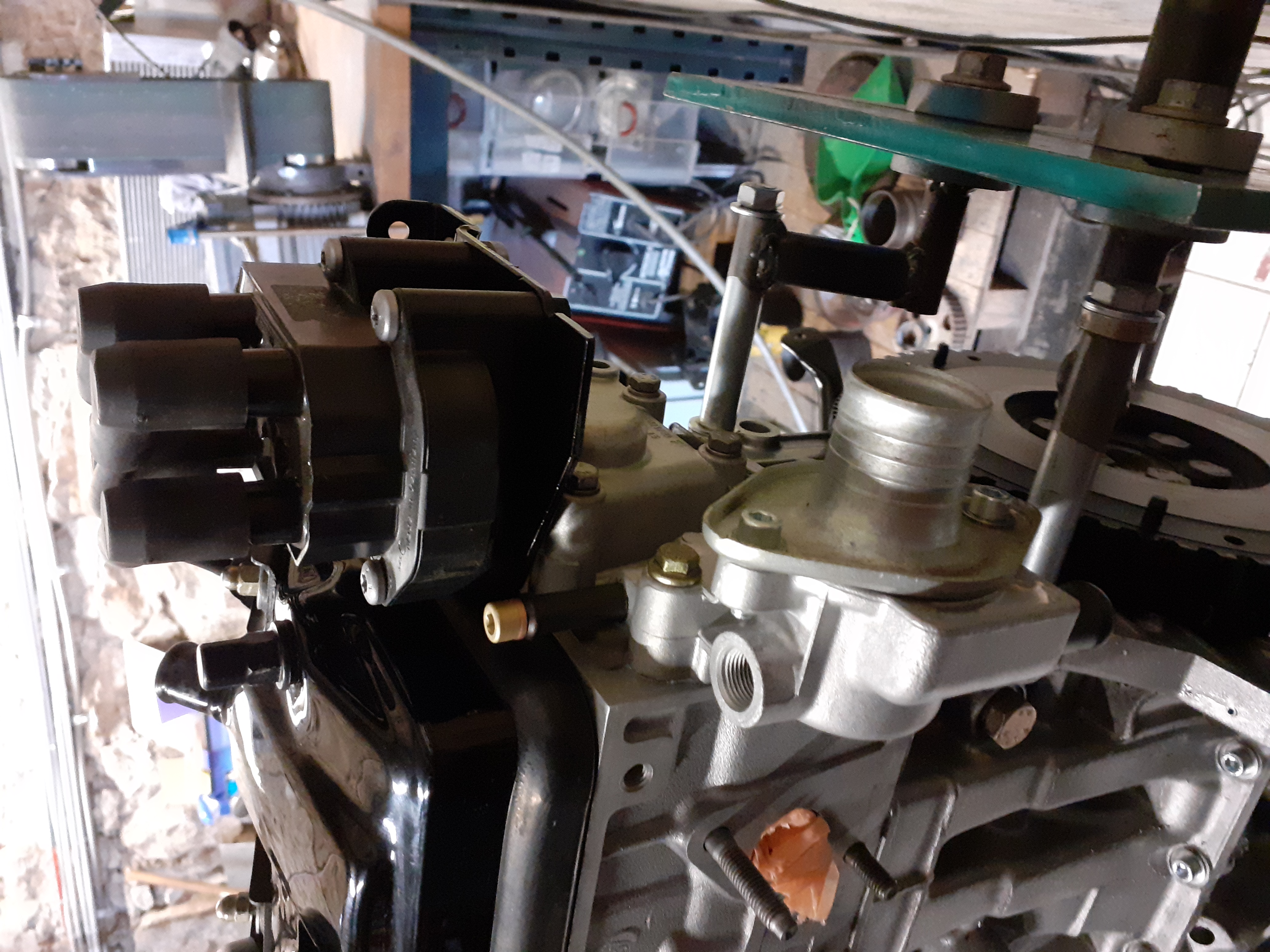

Je me suis aperçu que les culasse de rallye ne sont pas toutes les mêmes. Mon ancienne culasse avait un trou sur la culasse en dessous du boitier support de l allumeur pour mettre la sonde du voyant rouge de surchauffe. Et celle ci ne la pas du coup j ai pris un boitier calortat avec deux trous pour mettre les deux sondes!

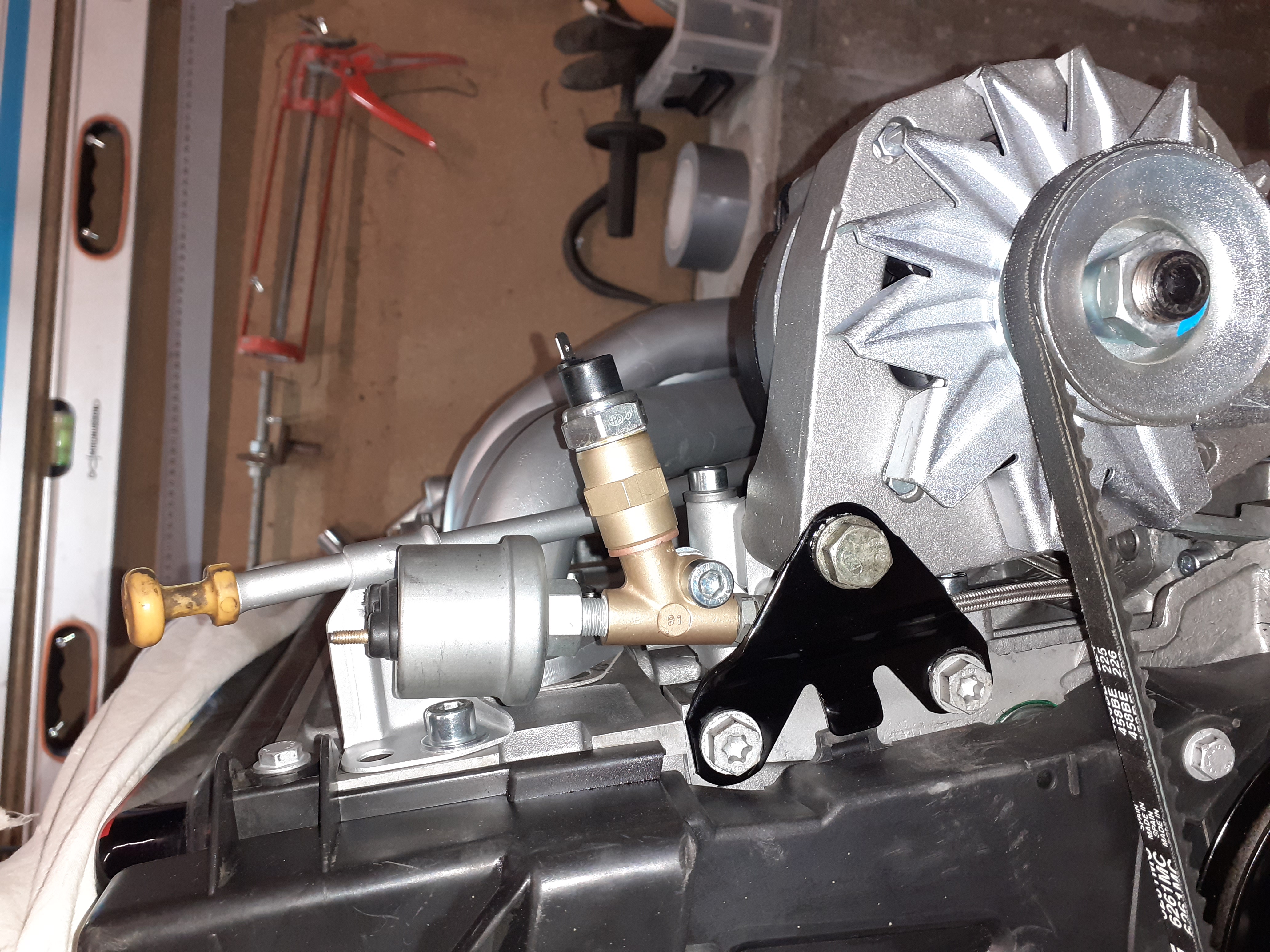

Cette pompe à essence a un avantage , par rapport à l origine ?
C est quel modèle , l allumage programmable ?
Merci d avance

Merci, la pompe a essence est l équivalent à l'origine l'esthétique en plus. Apres j'utilise un système d d'allumage programmable , parcours ma présentation tu trouveras tous les détails du montage.

Pour la pompe à essence, on dirait que l'on peut remplacer la membrane (elle s'ouvre au niveau du joint?) ce qui serait un avantage par rapport à la pompe d'origine qui part à la poubelle quand la membrane est morte...
Tu as une ref de cette pompe?
