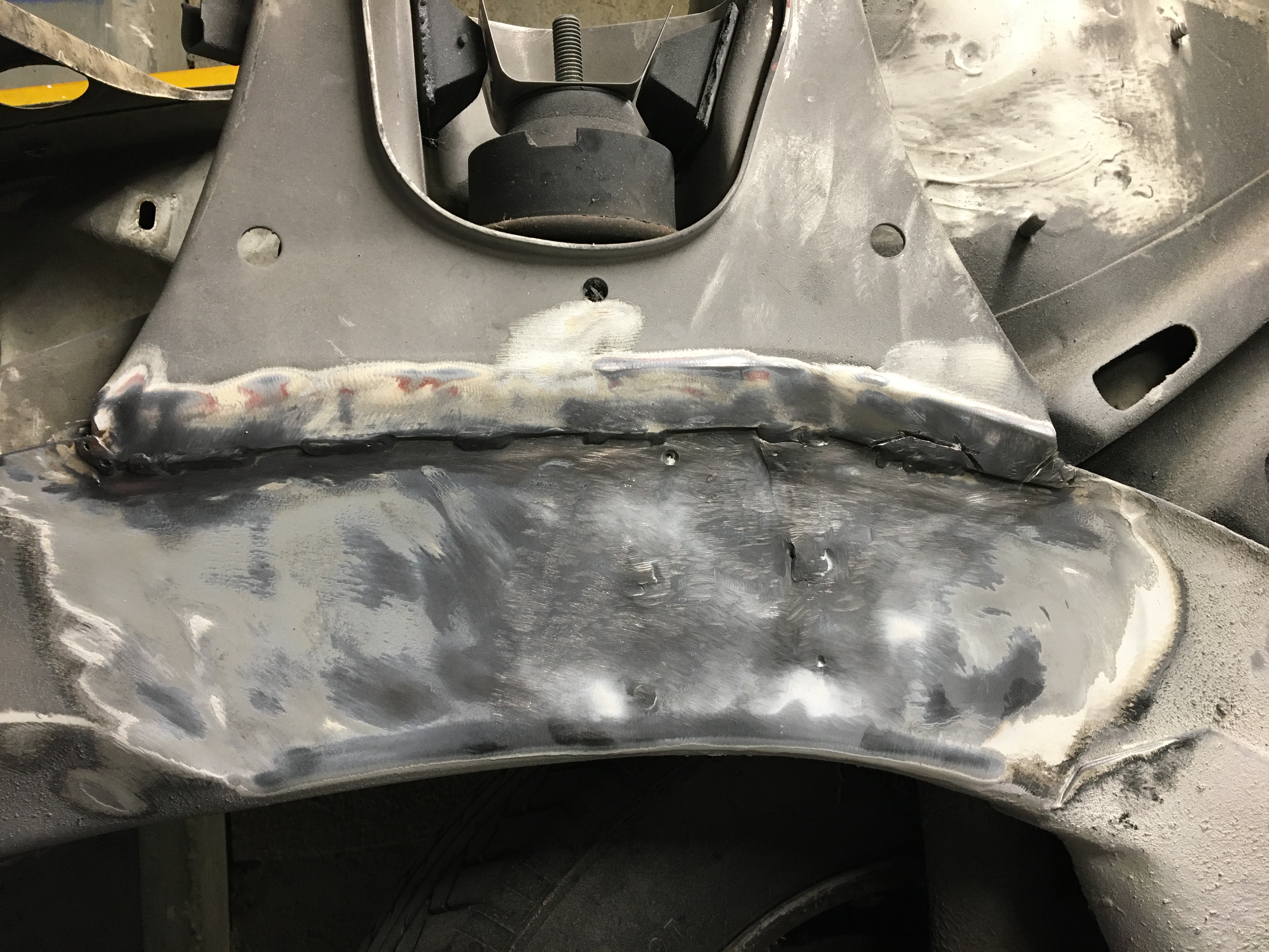

Voilà le boulot de l’aprem.
Mon compart est bien degueu !!! En même temps, c’est ça quand on met un gasoil dans une rallye.. :ph34r: :tusors:
Mais le plus important c’est la rouille qui a bouffée la tôle de phare et celle de derrière. :angry:
J’avais un peu anticipé la cata. Alors j’ai trouvé une tôle de phare peug découpée un peu plus large pour avoir le bout de tôle qu’il me fallait.
J’ai decoupé le morceau pourri à la dremel.
Puis je l’ai posé sur le morceau à greffer.
Re coupe à la dremel et soudure du greffon.
C’est pas parfait. Mais je suis assez content du résultat.
Je laisse le dessous meulé assez grossier. L’anti-gravillon finira de cacher ça.
Voilà une bonne journée.
Maintenant douche,apéro et crêpes !!! <oo> :mrgreen:

beau travail françois, avec quoi tu mets la tôle à nue aussi finement?
