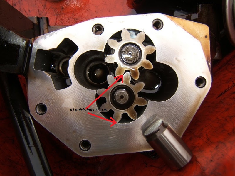

Perso,quelqu'un connait il la valeur de contrôle de l'entre dents des pignons?
Il y a t'il une tolérance sur ce type de pompe ou bien est ce sans importance.
J'ai cherché partout et n'ai rien trouvé. :(

Pour moi il n,y a pas de tolerances de jeux particuliere a cet endroit, c'est l'etat des surfaces qui compte.
là où le jeu doit etre contrôlé, c'est le jeu lateral des pignons mais je ne connais pas cette valeur.

la RTA est ton amis
j en avais révisé et un peut optimiser une sur un XU 5 (contrôle complet des jeux , surfaçage du haut du corps pour réduire les volumes mort)
et j avais galéré a l époque a en trouver une sans trop de jeux

scale33 a écrit :Perso,quelqu'un connait il la valeur de contrôle de l'entre dents des pignons?
Merci pour l'apport d'info.
Vraiment personne ne s'est intéressé à cette remarque?
Vraiment surpris par le nombre de réponses........... :huh: :ok:
Mon motoriste me dis 0.15 pour le jeu de tolerance . Rien ds la RTA a ce sujet je crois, il me dis que d'apres son experience c'est toujours cette tolerance environ.
Cette pompe est le coeur du moteur , rien ne sert de refaire un moteur a neuf et de laisser ça "d'occas" B)
