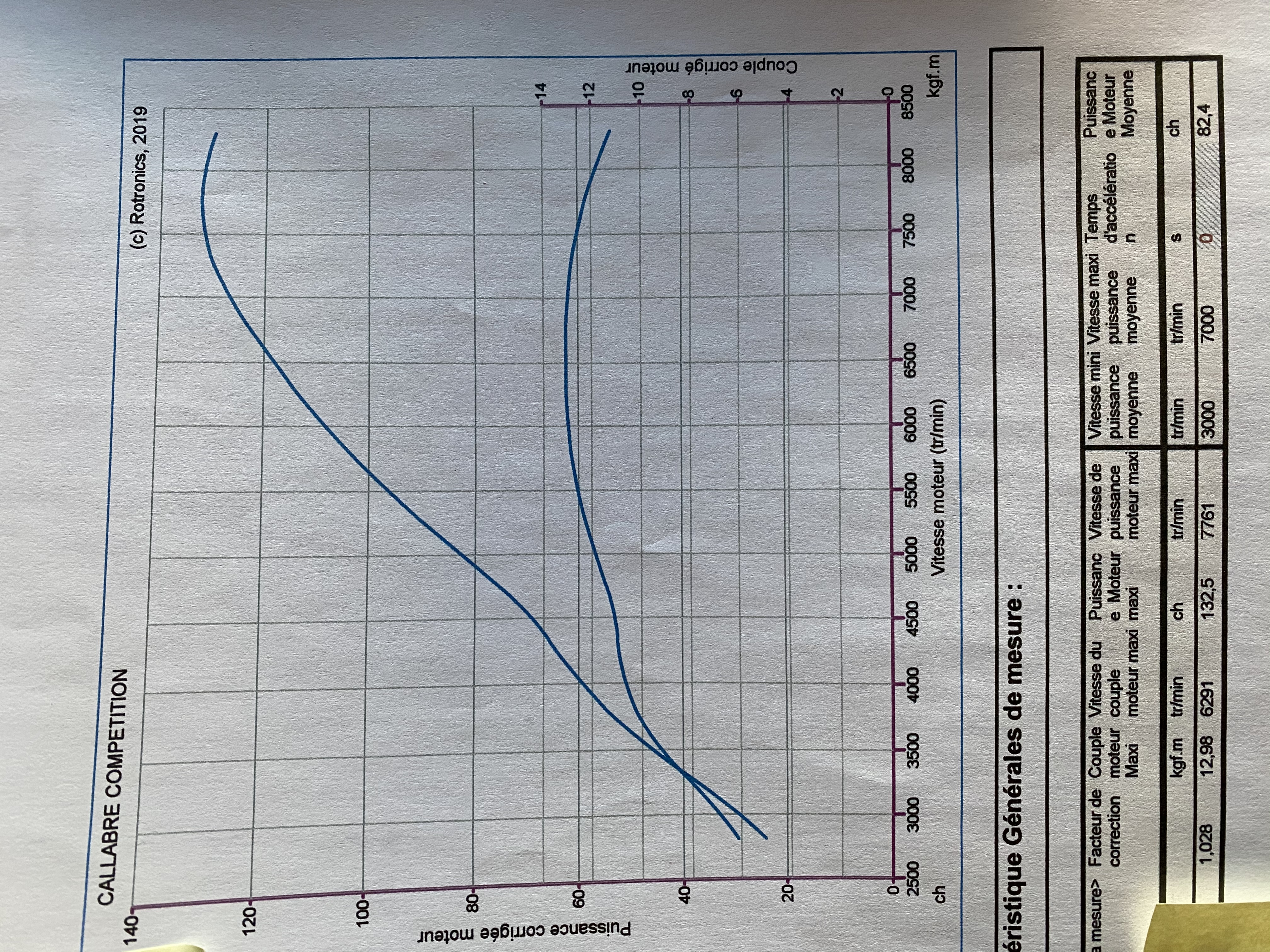

ha oué, doit pas y avoir que le cache culbu qui amene autant de chevaux ….. :lol: :lol:
superbe :ok:

Re: Ma 205 rallye de 1992
clio r3 max a écrit :A0B0E9C3-D637-48C9-A278-13611E6B7C69.jpeg
A la roue, ça sort combien.......?

Au roue je sais pas elle a pas encore roulé j ai des petits problèmes
Oui c est sûr il y a tout ce qu’il faut et encore il l’a été bridé par l échappement sortie en 50 mm et pour des fiabilités il a été monté un joint de culasse plus épais pour éviter que les pistons frôle les soupapes et je n est pas de mérite car j ai tout fait faire contrairement à certains du club qui au passage je tire mon chapeau
Et j ai attendu le bébé plus de 10 mois

Une prépa mini GrA chez Cricri, c'est environ 3500/4000€
J'imagine que l'on est bien au dessus là...

Tu sais des gens du forum qui font des moteurs de 130 bourrins et qui ne leur pètent pas à la gueule yen a pas des masses...... Et à ce niveau là c'est un métier doublé d'un sacré savoir-faire........ :ok:

C'est encore un 1294 cm3 ou bien il a prit quelques cm3 au passage ? ^_^
