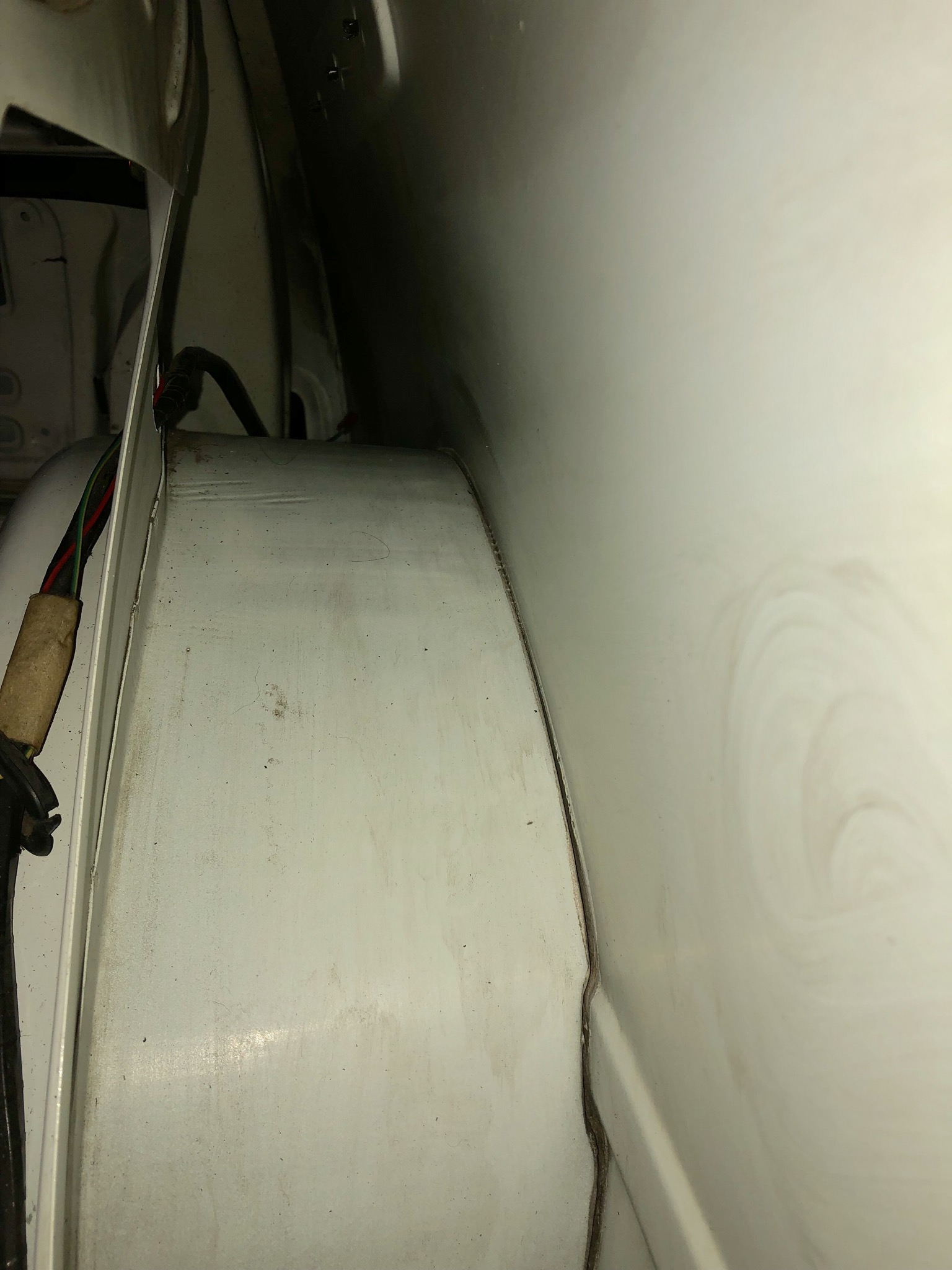

Salut,
Je profite de voir que tu as une caisse basique démontée pour savoir si tu peux me faire une photo des passages de roue arrière intérieur, derrière la tôle du panneau de custode.
Comme ceci :
D'avance merci
Comme ceci :
D'avance merci
- Pierro19
- Messages : 2605
- Has thanked : 37 times
- Been thanked : 172 times
Re: Une de plus ! Phase 2 à restaurer de 1990.
C’est parfait je te remercie
