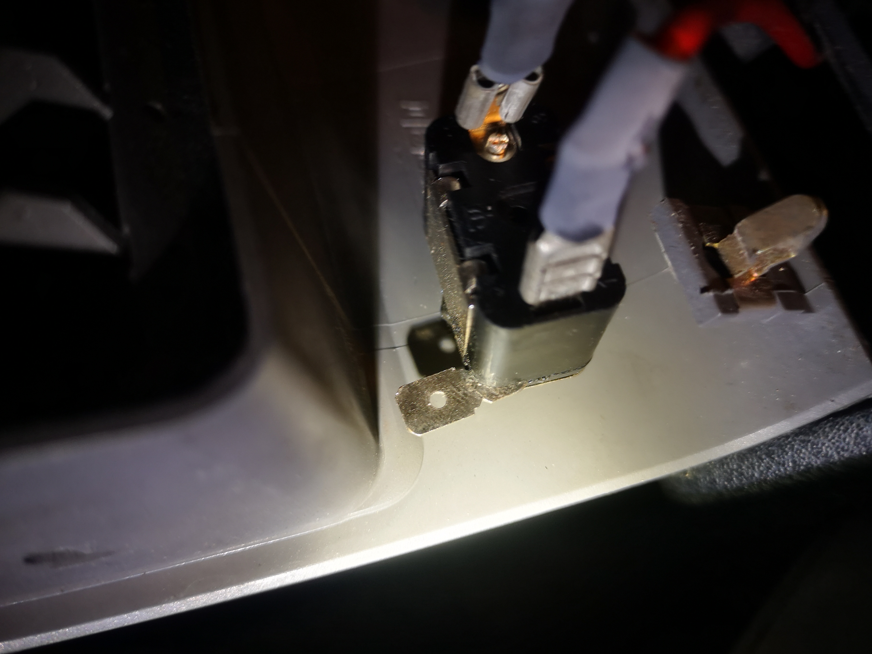

Ça attendras... Par contre j'ai une 3eme borne sur mon interrupteur celle de la led intégré dans l'interrupteur, ma question est elle alimentée en permanence ou est ce que je pique un fil après alimentation entre l'interrupteur et le relais ?

T’es sûr que c’est pas une masse qu’il faut mettre pour l’éclairage de la led intégrée ?
Fait une photo des bornes pour voir ;)

jeremy30 a écrit :T’es sûr que c’est pas une masse qu’il faut mettre pour l’éclairage de la led intégrée ?
Attend je te fait ça... Tu parle de l'interrupteur ? :unsure:

C’ est bien une masse qu’il faut mettre :ok:

Et oui tu doit avoir raison... Le + après fusible rentre sur une borne et sort sur l'autre du coup faut que je tire une masse sur la borne de la led de ce fait celle ci sera également alimenter au moment de la mise en route des ventilateurs....

Oui, c’est ça :ok:
