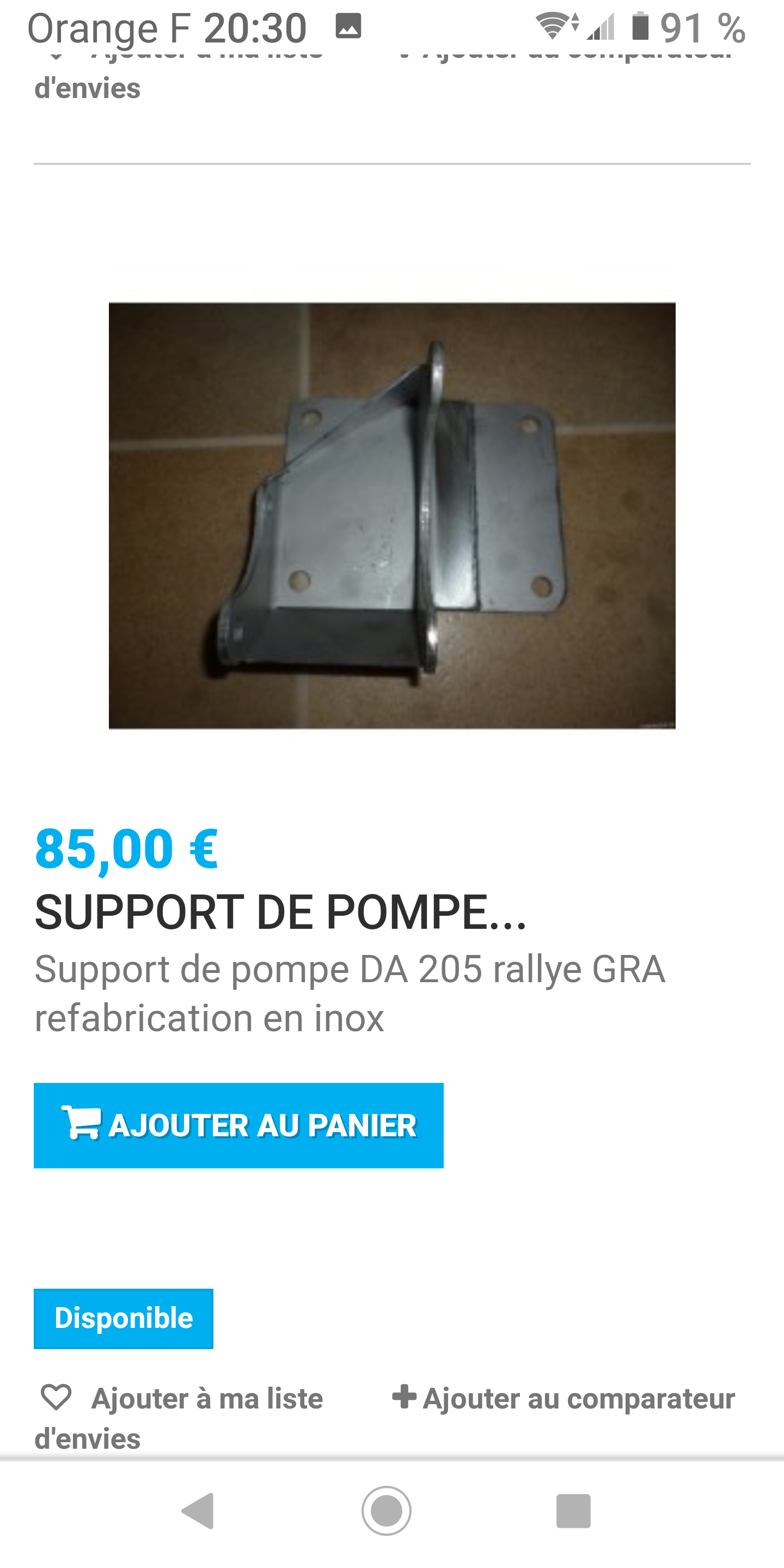

Re: Ma 205Rallye 1991 (GrA)
Sinon il y a celui-là chez VTO :ok: :

jean-luc13 a écrit :Sinon il y a celui-là chez VTO :ok: :
Et pour une DA complète que faut-il en pièces ?
Pour être conforme en groupe A.
