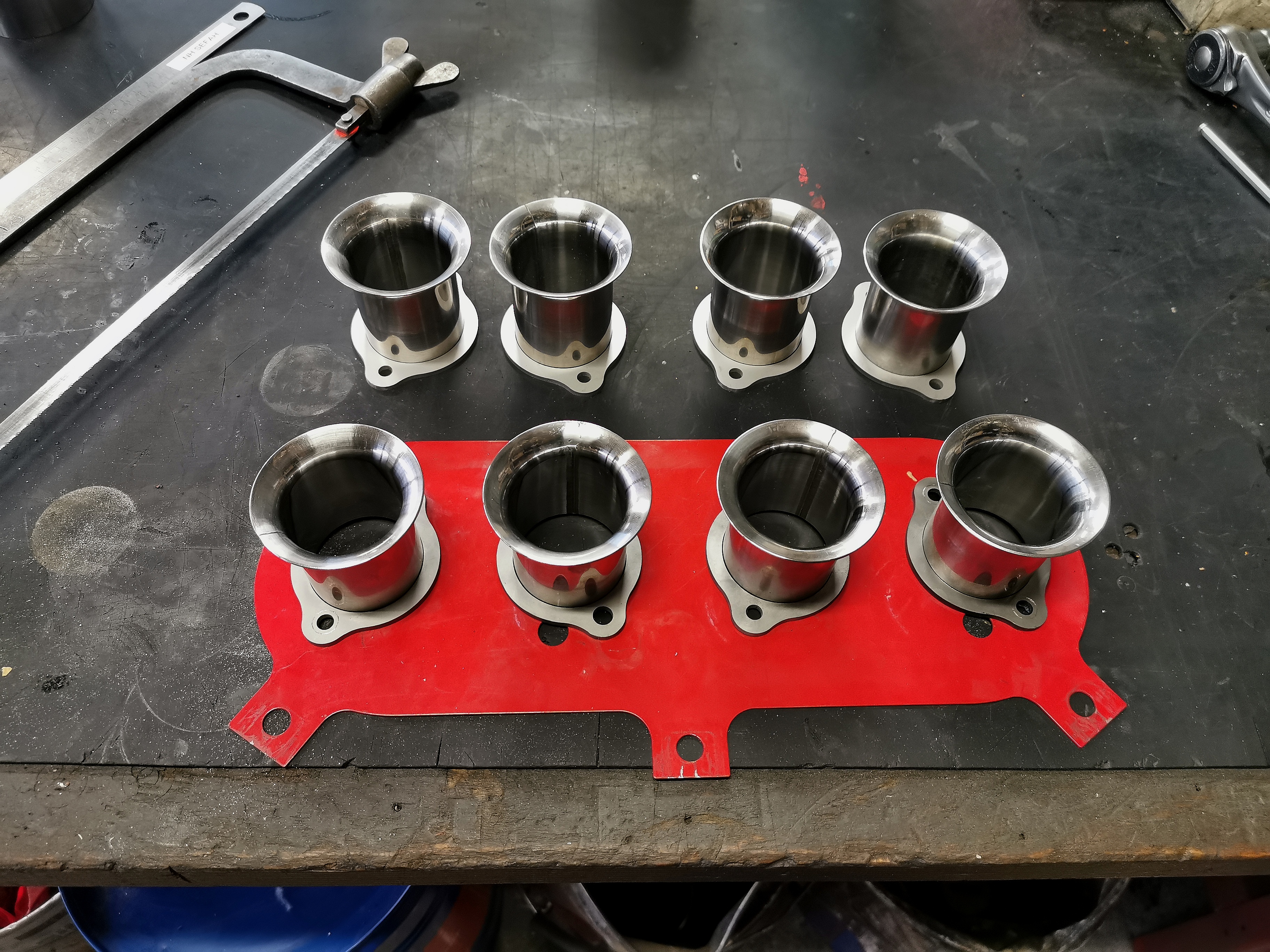

En attendant de pouvoir sabler le dessous de caisse... Fabrication de cornet en inox pour nos titine.

Re: Une lozérienne féminine !!
Belles pièces !
Tu as laissé la partie qui pénètre dans les carbus ?
Oui c’est beau!
Écrous nylstop impératifs...enfin c’est vous qui voyez
Et frein filet sur les gougeonsPierro19 a écrit :Oui c’est beau!
Normalement chaussette itg
La soudure est de l'autre côtéTeelck a écrit :Belles pièces Marco.![]()
Il te reste à souder les embases maintenant.
Et tu portes bien a plat avec le cordon de soudure ???marco pts a écrit :La soudure est de l'autre côtéTeelck a écrit :Belles pièces Marco.![]()
