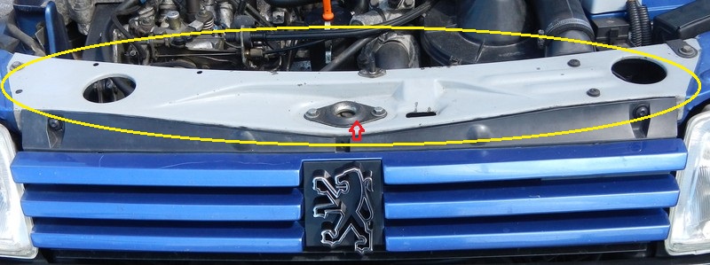

Je ne sais pas comment google se traduira ... mon 205 est dans l'atelier de carrosserie pour la touche finale, et j'ai remarqué que la pièce de carrosserie où le capot du moteur claque doit être repeinte. Petit problème, j'ai regardé des photos partout, certaines l'ont noir, d'autres un gris étrange, d'autres blanches. Quelle est la couleur d'origine? Je me souviens que la mienne était claire à l'origine, mais je ne sais pas de quelle couleur elle était. Ayant à repeindre je voudrais le faire avec le bon code. Mon rallye date de 1988, si cela peut aider.

La partie en jaune. Maintenant, le mien est noir, mais je crois qu'il était à l'origine d'une autre couleur très claire. Je ne peux pas comprendre des photos des utilisateurs de quelle couleur il est à l'origine, je trouve des codes de couleur pour le reproduire à la perfection.

En 1988, c'était noir, le beige Antilope est apparu à partir de l'AM89 :ok:

salut ma rallye d'origine étant de octobre 1988 est beige antilope et ai d'origine ainsi que celle de ma racing..

naas olivier a écrit :salut ma rallye d'origine étant de octobre 1988 est beige antilope et ai d'origine ainsi que celle de ma racing..
Normal : octobre 1988=AM89 :ok:

A l'époque, oui, c'était ça, maintenant c'est l'année civile, c'est plus logique :ok:

Ma Rallye est du 30 avril 90, elle a une traverse noire. :unsure: ;)

jean-claude30 a écrit :Ma Rallye est du 30 avril 90, elle a une traverse noire. :unsure: ;)
Ce n'est pas normal, la mienne d'avril 89 a déjà la traverse beige, idem pour ma grA de septembre 90 <_<

jean-luc13 a écrit :En 1988, c'était noir, le beige Antilope est apparu à partir de l'AM89 :ok:
J'y comprends plus rien... :unsure: :lol: :lol: :lol:
Je pense que ma traverse a été changée suite à choc avant, dans son ancienne vie mouvementée... :wacko: :mrgreen:

Pour ma part, la groupe N, une vrai 88, traverse supérieure noire( si elle est d'origine).....la full stock, juillet 88, mais modèle 89,(étiquette 89, sur le coté entre la porte et le montant), la traverse supérieure est beige Antilope.....

Il y avait eu un topic à ralonge sur le forum du club 205 GTI, plutôt calé en origine ou pas, il me semble que la conclusion était, que globalement, il était monté ce qu'il y avait en stock avec certaines couleurs effectivement plus répendues certaines années. De mémoire de concentr', les Rallye que j'ai vu souvent le beige.
