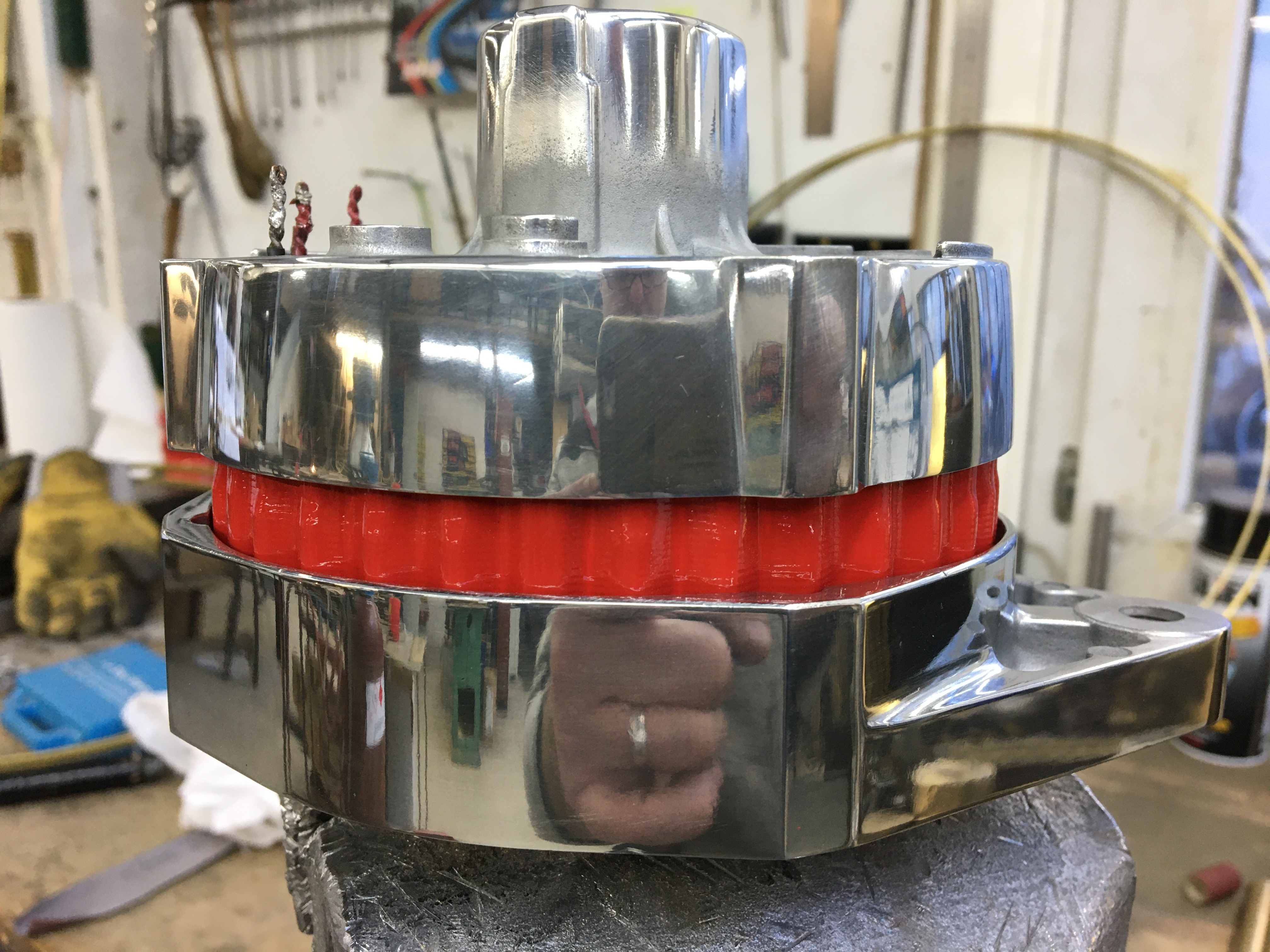

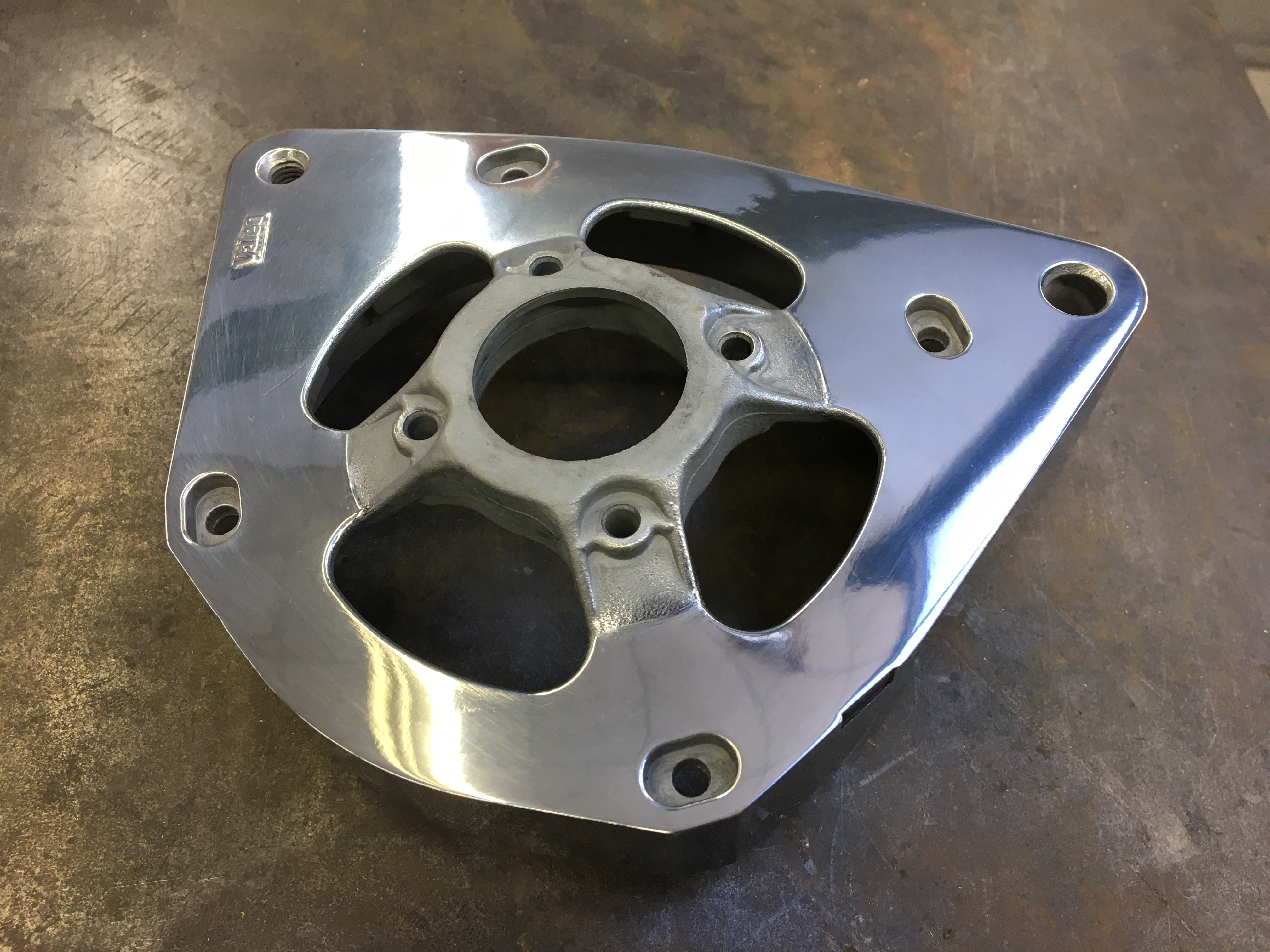

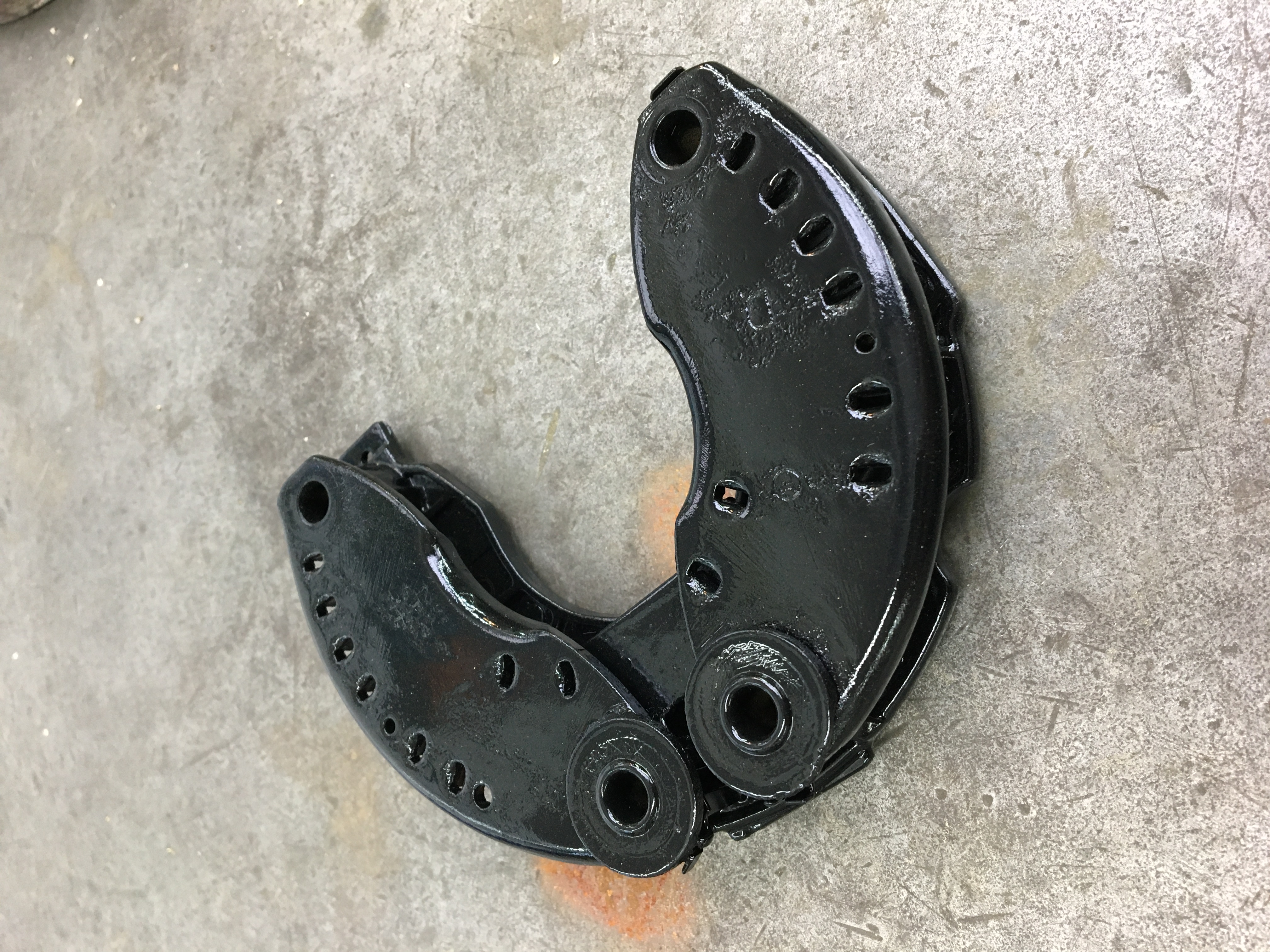

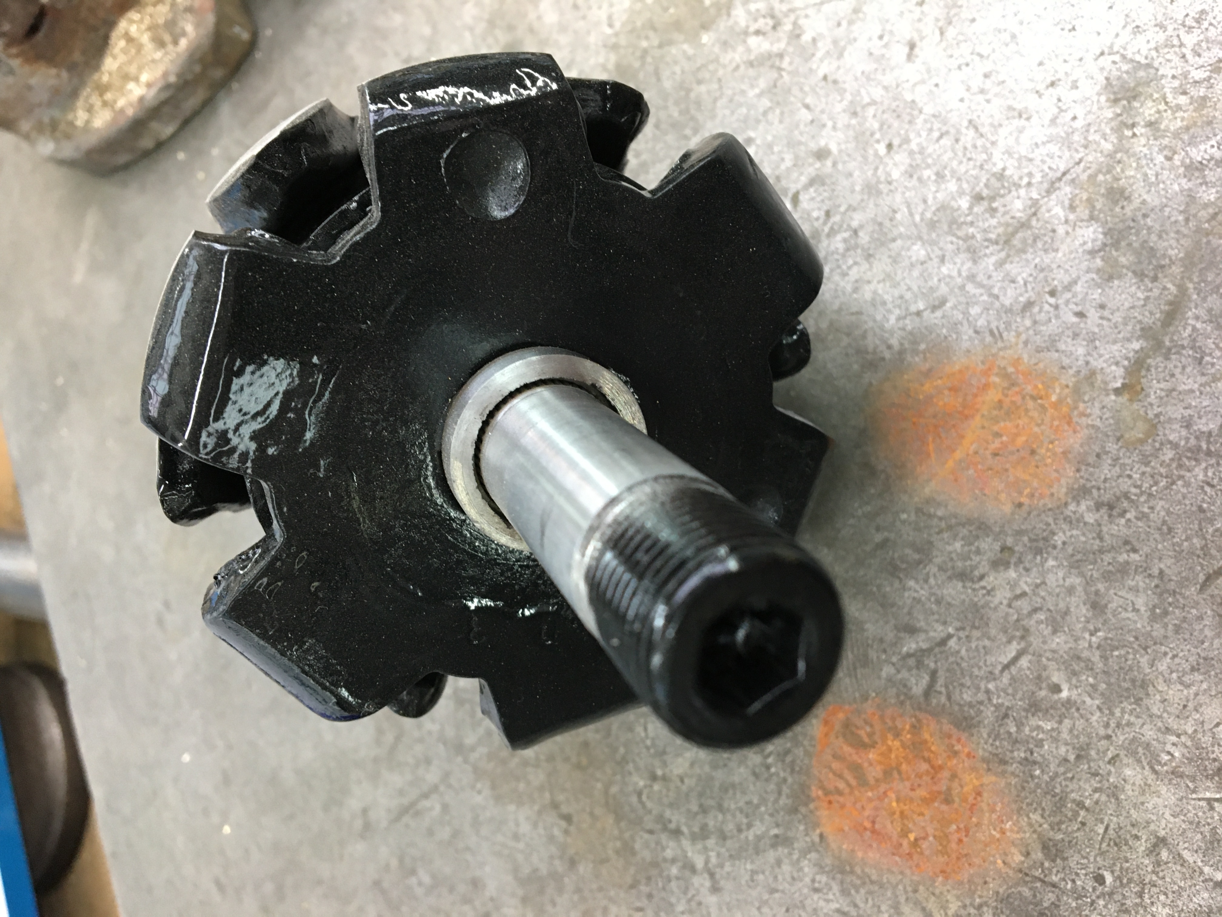

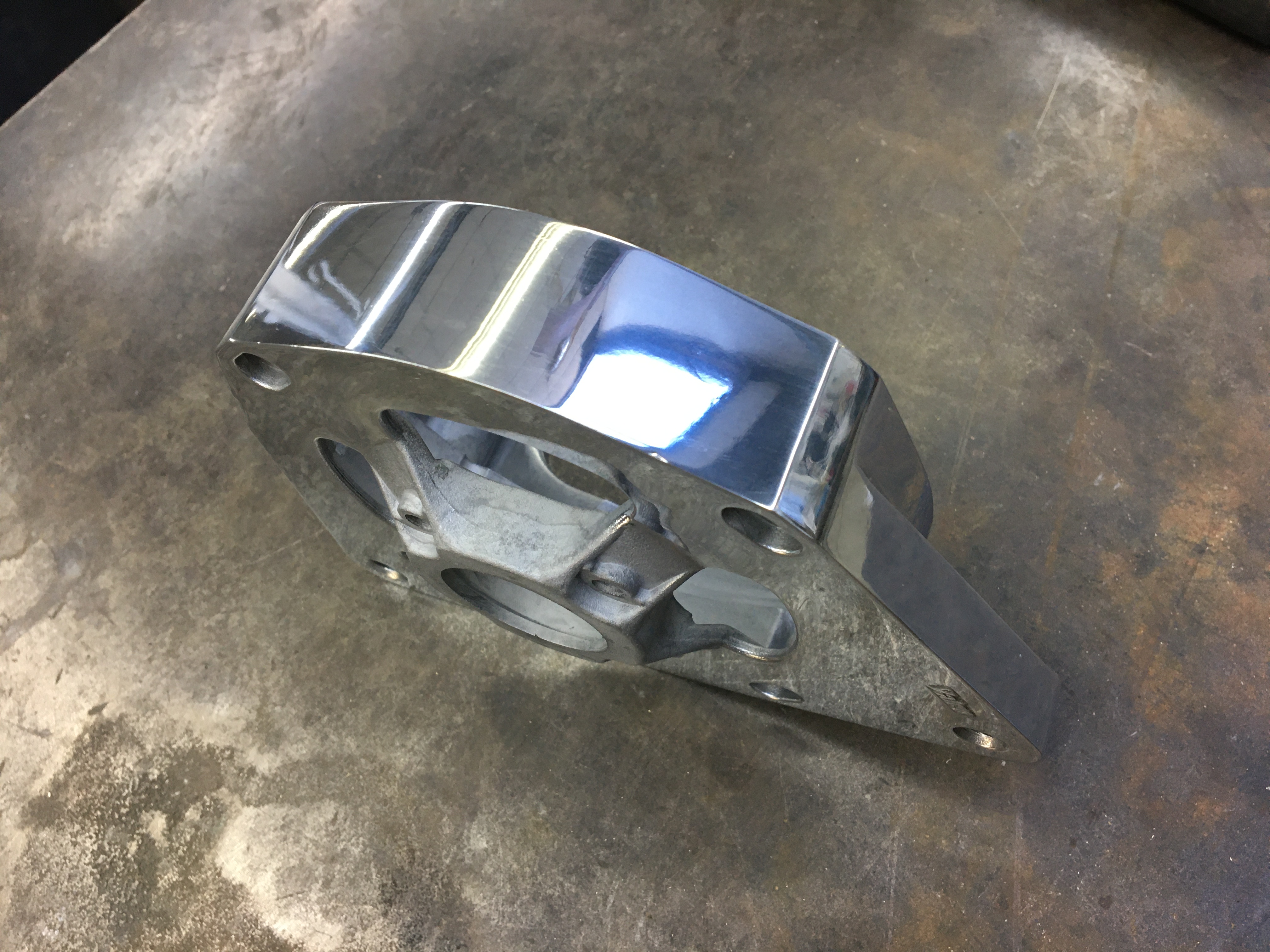

Voilà la suite de mon alternateur.
Microbillage des deux arrivés en alu du corps.
J’en ai pris qu’en en photo. Le microbillage c’est juste du nettoyage.
Je vous passe l’étape blanchi et adoucissage pour arriver direct au polis de l’une des deux.
Peinture de la vérité. J’ai choisi rouge pour que ça pete un peu plus que le noir ou le marron bizarre parfois.
Une fois les deux parties assemblées avec la fériée.
Je pense ne pas le laisser brillant. Je vais le traiter comme les boîtiers qui vont sur ma culasse je pense. En mate.
Peinture du pont de diode et du bout du rotor.
La suite au retour du bichro maintenant. :mrgreen:

Très beau boulot François, mais tu vas devoir monter un capot translucide, pour que l'on, en ait plein les yeux, et nous fournir des lunettes de soleil...... :mdr: :mdr: :mdr:

Teelck a écrit :Voilà la suite de mon alternateur.
J'adore <oo>

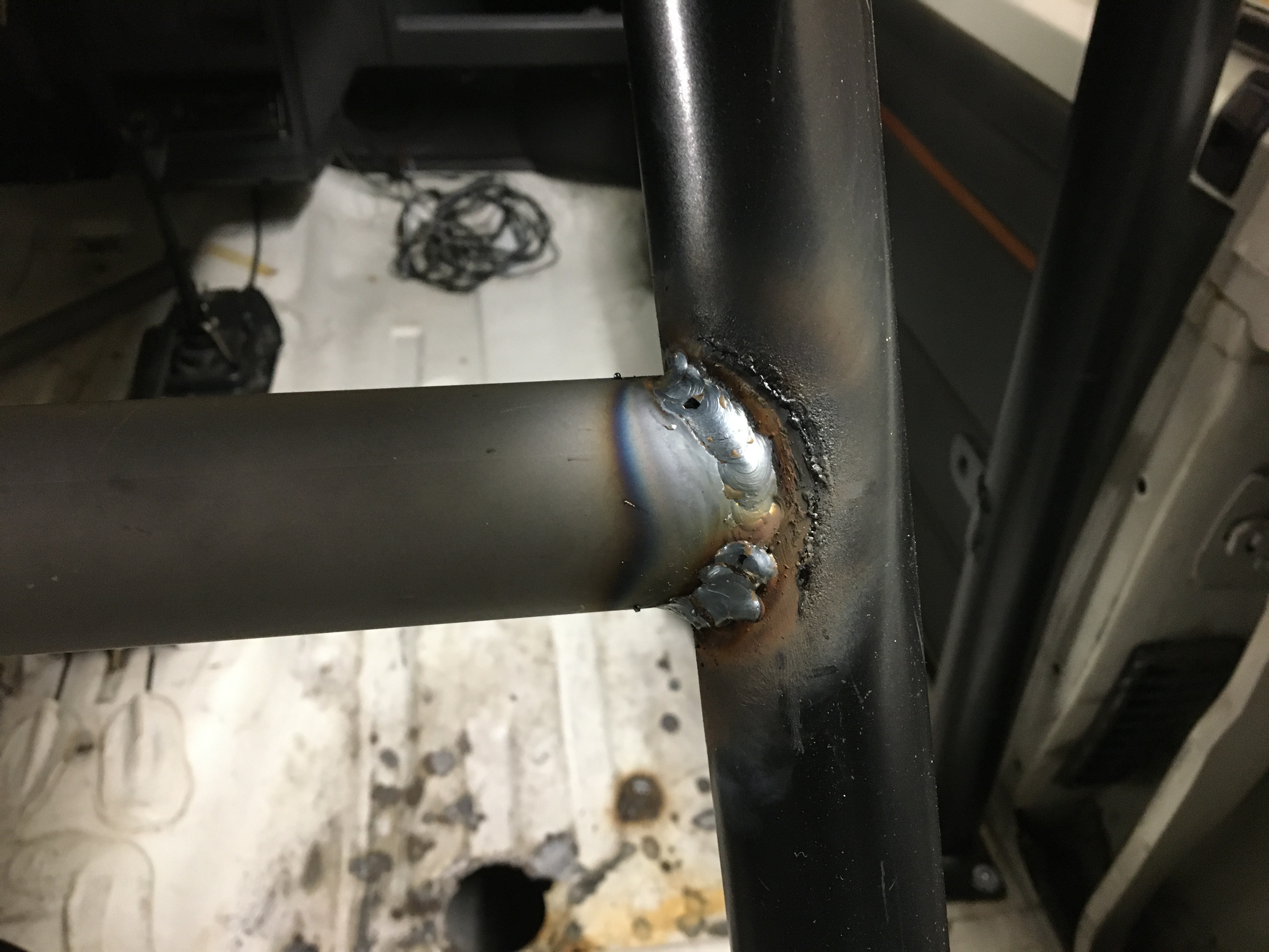

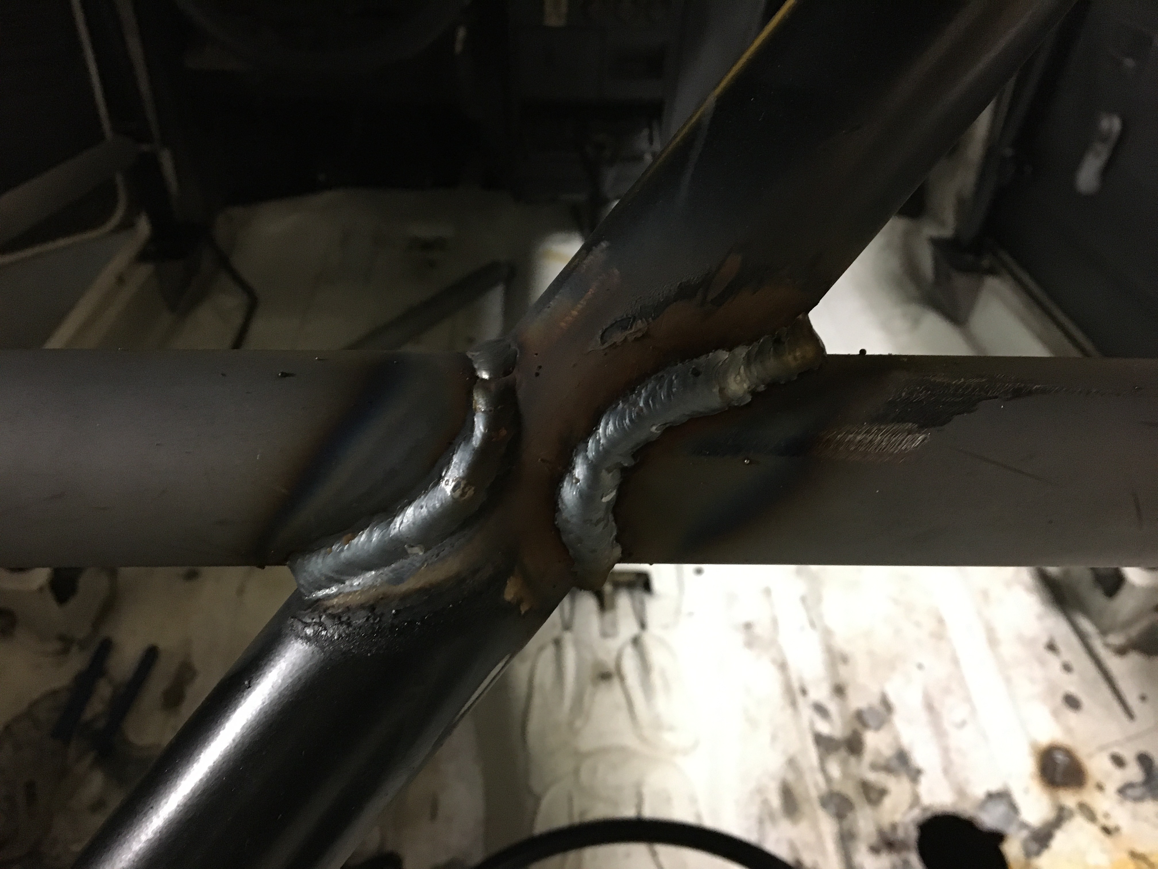

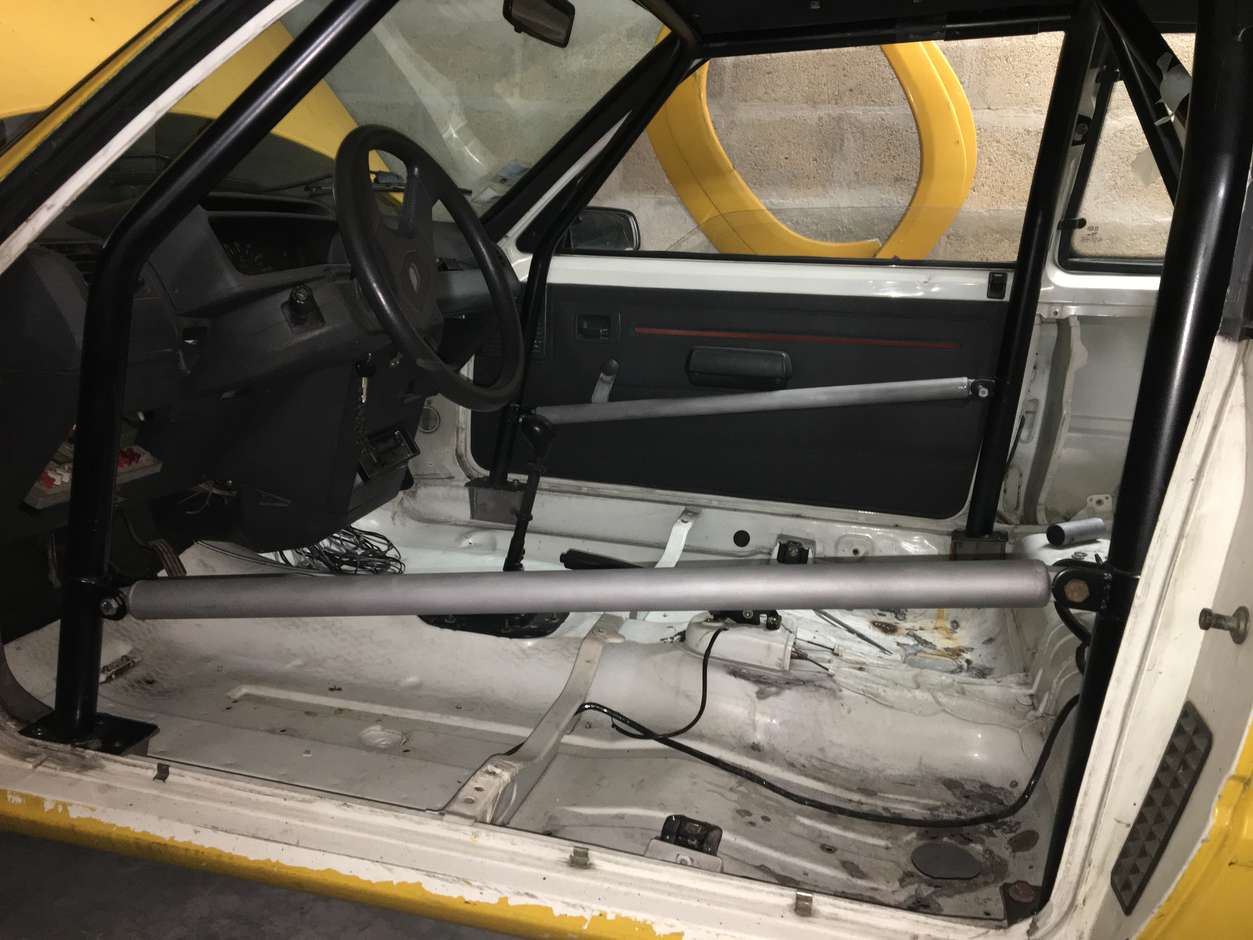

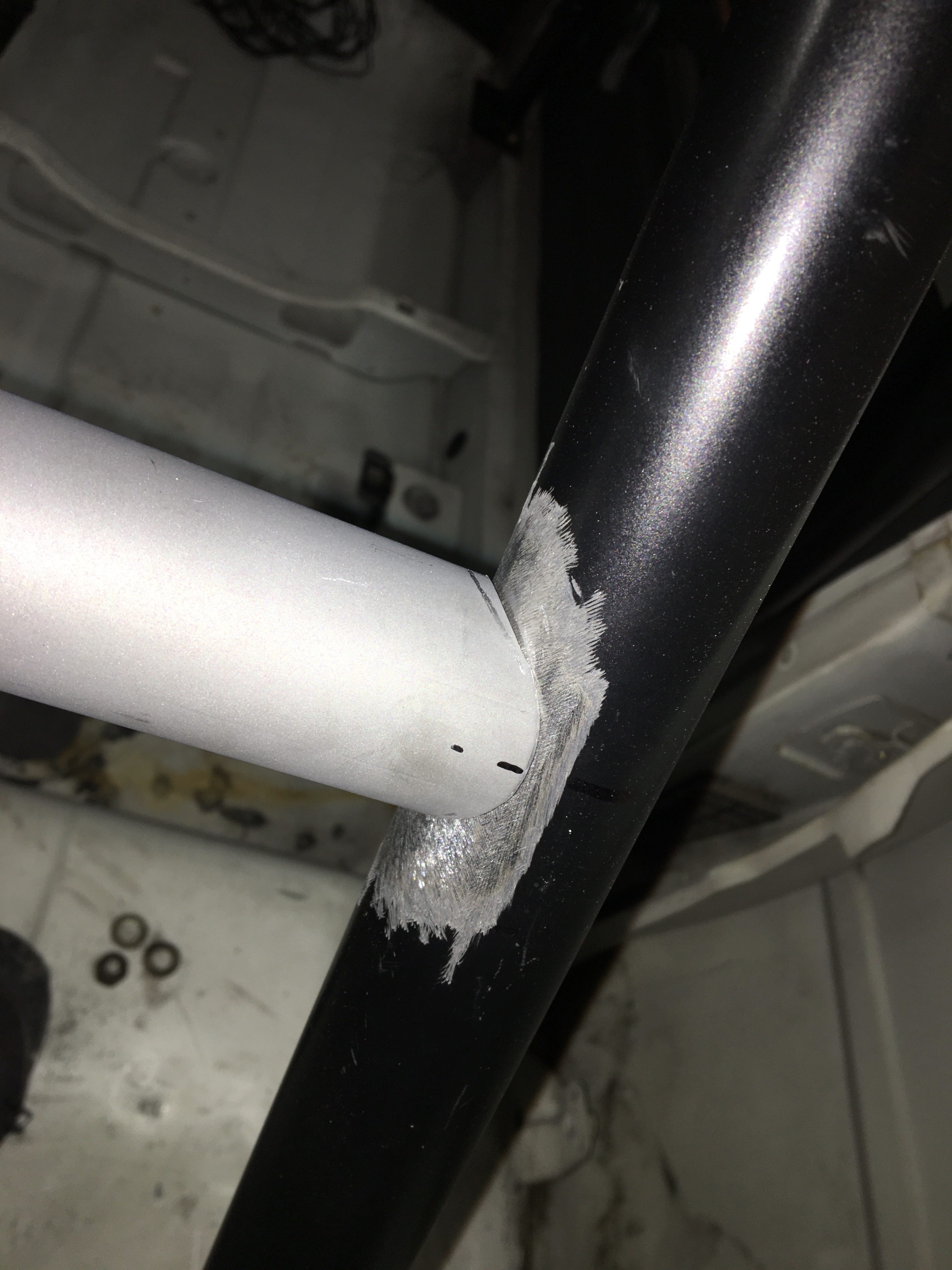

Je vais commencer par finaliser mon arceau 100% boulonné. Les fixations sont faites mais il me reste deux renforts sur l’arceau à souder.

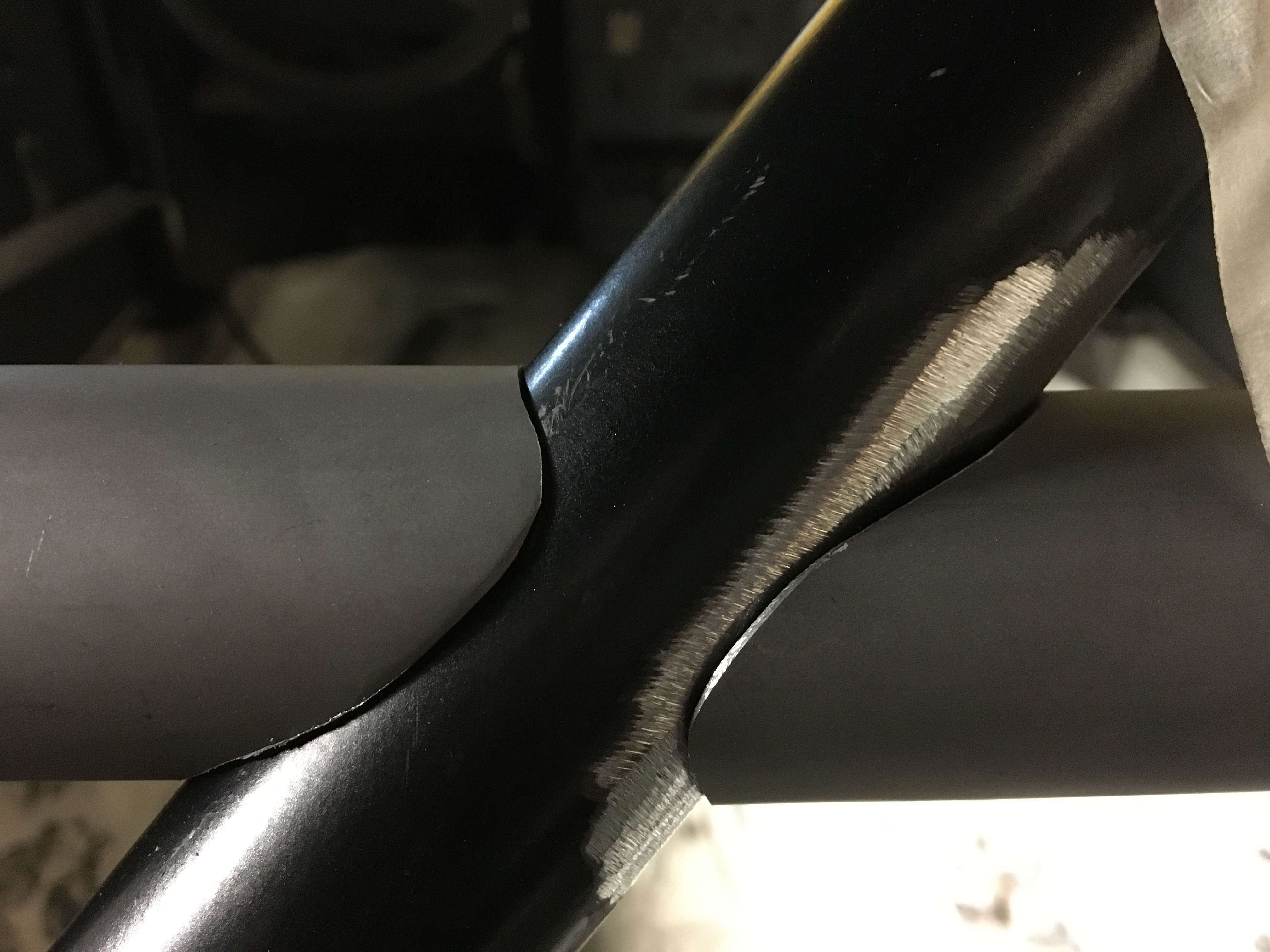

Ajustage des tubes.
J’ai commencé à les souder. Cote coffre ça a été à peu près. Mais côté habitacle j’ai arrêté. Positions de merde pour souder donc boulot de merde !!! Je finirais quand je l’aurais déposé. :mrgreen:
Il a fallut que je rallonge les tubes des deux portes de 25mm. J’ai placé l’arceau le plus prêt possible de la planche de bord. Donc ils étaient un peu court !! :lol:
Je l’ai fait à l’atelier c’était plus facile. :ok:

Tu ne fermes pas les contre plaques ? :unsure:

olivF2000 a écrit :Tu ne fermes pas les contre plaques ? :unsure:
Qu’est ce que tu appelles fermer les contres plaques ?

Comment tu as fait les gueules de loup des tubes des deux portes pour qu'elle s'ajustent aussi bien sur ton arceau ?

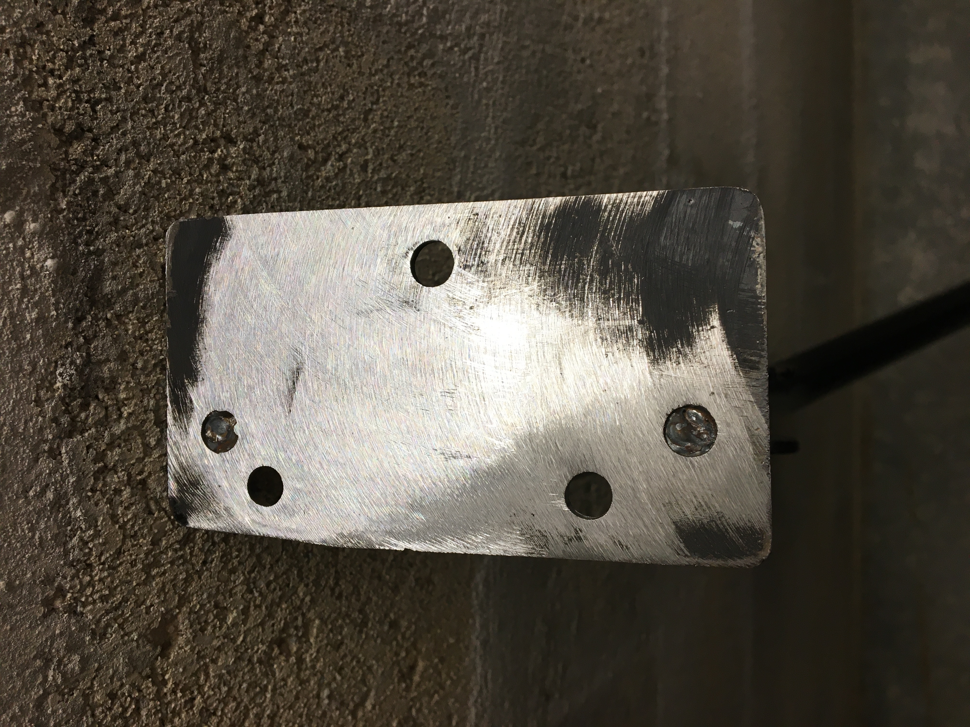

Messages : 5147
Has thanked : 595 times
Been thanked : 602 times
Je voulais dire les pontets de fixation des pieds d'arceau,c'est beaucoup plus solide quand c'est totalement fermé, en ffsa, c'est obligatoire ;)

Sylvain60 a écrit :Magnifique comme d'hab. Tu es chiant tu veux pas faire un truc dégueu qu'on se dise que tu es comme nous. :D
Ajustage manuel à la disqueuse sur place. :mrgreen:
L’ajustage c’est une partie de mon job toute l’année. Alors c’est pas un souci pour moi. :p
olivF2000 a écrit :
Mes platines sont 100% démontables. Je ne voulais pas de platines soudées pour un retour origine facile.
Vu que cette auto n’est pas destinée à la compétition, ça ne me pose pas de problème majeur.
Il fallait juste trouver un système de fixations solide. J’ai donc utilisé le même système que le support de batterie.
Cela supporte une boîte, un moteur et accepte même qqs jump en course. Je pense que c’est assez solide.
J’ai autant de fixations que le support de batterie sur chaque platine av.(4) et sur les arrières 3. Y a peu de chance qu’il s’échappe. :lol: :lol: :lol:

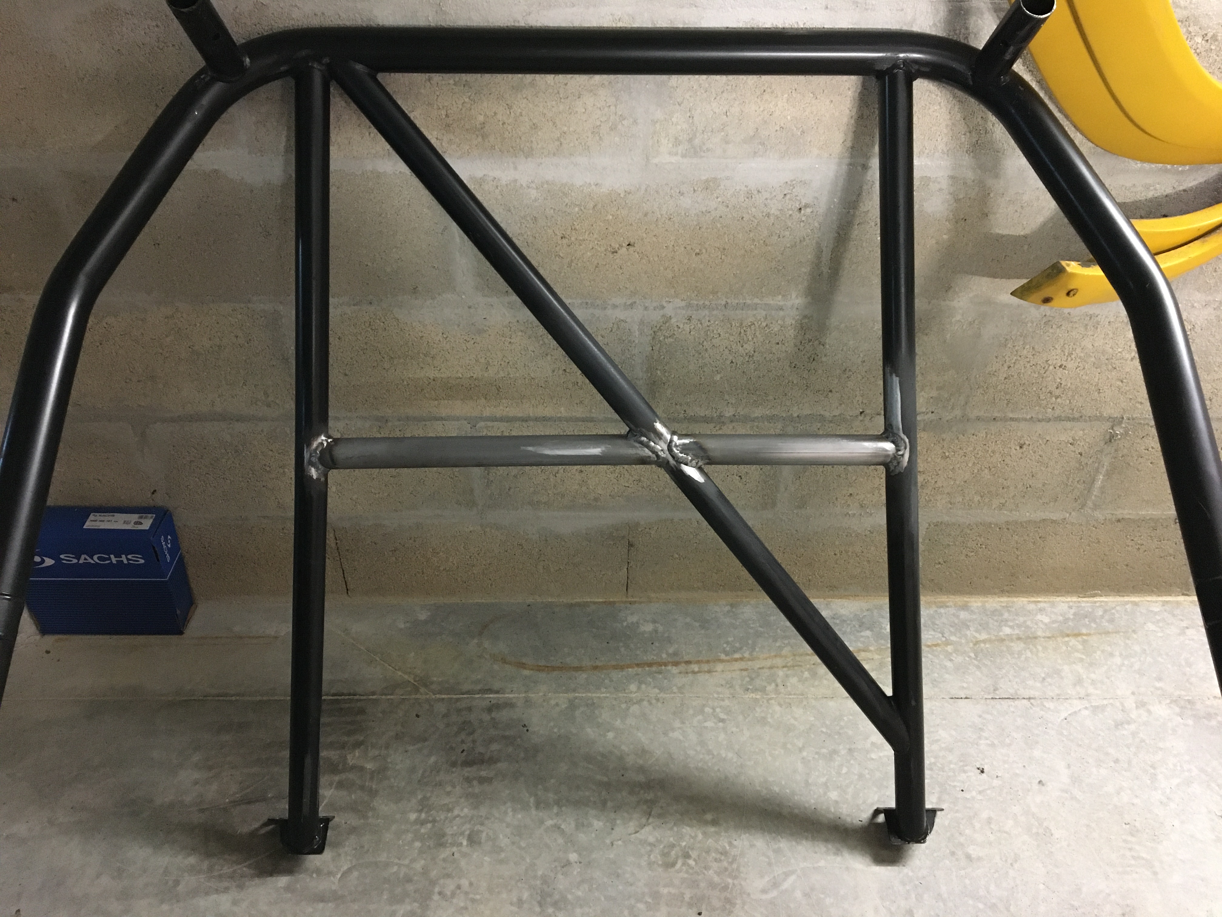

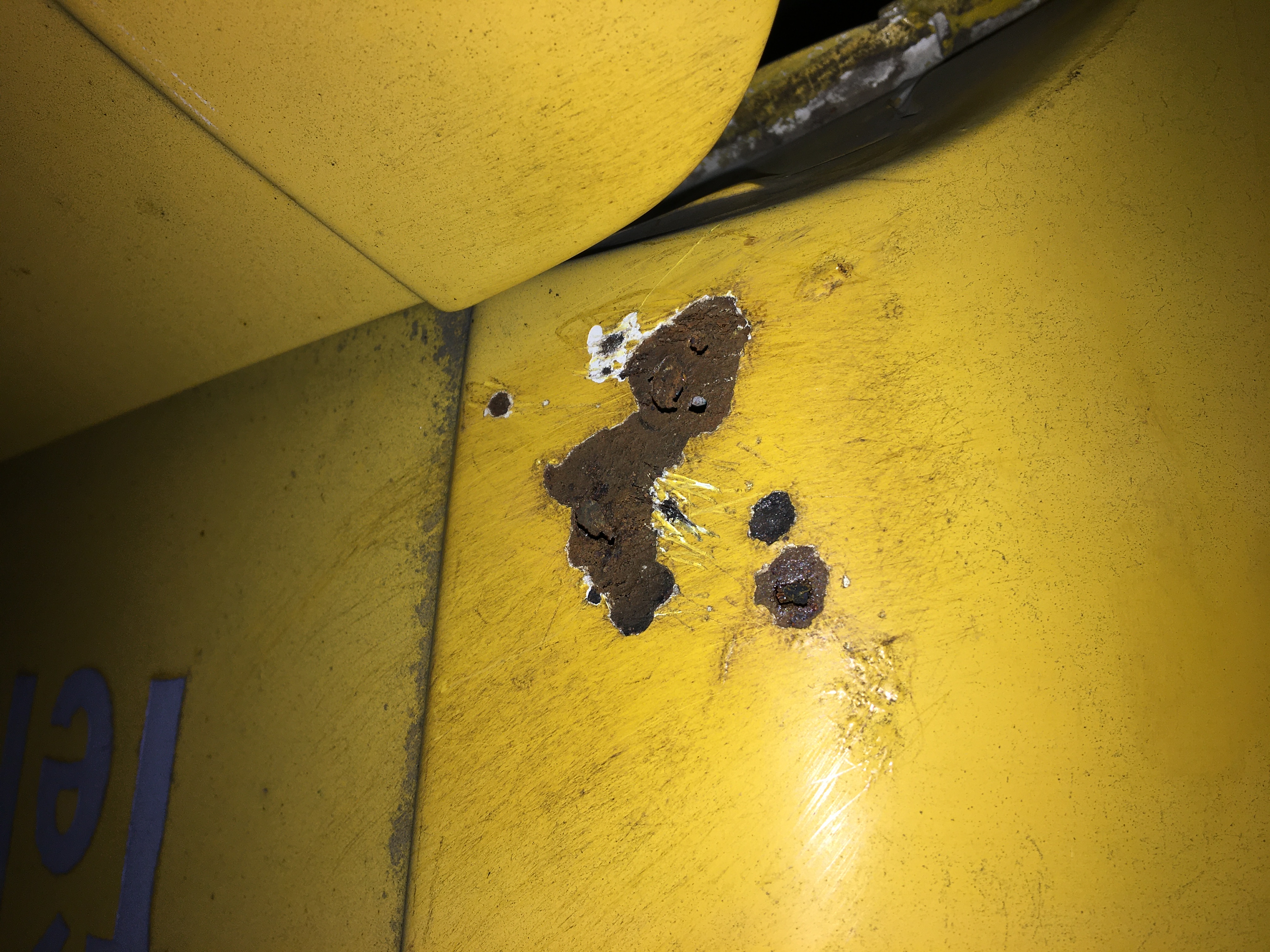

Aujourd’hui finition des soudures de l’arceau.
J’ai aussi rebouché deux trous sur chaque pieds av de l’arceau. Je le sais decalé.

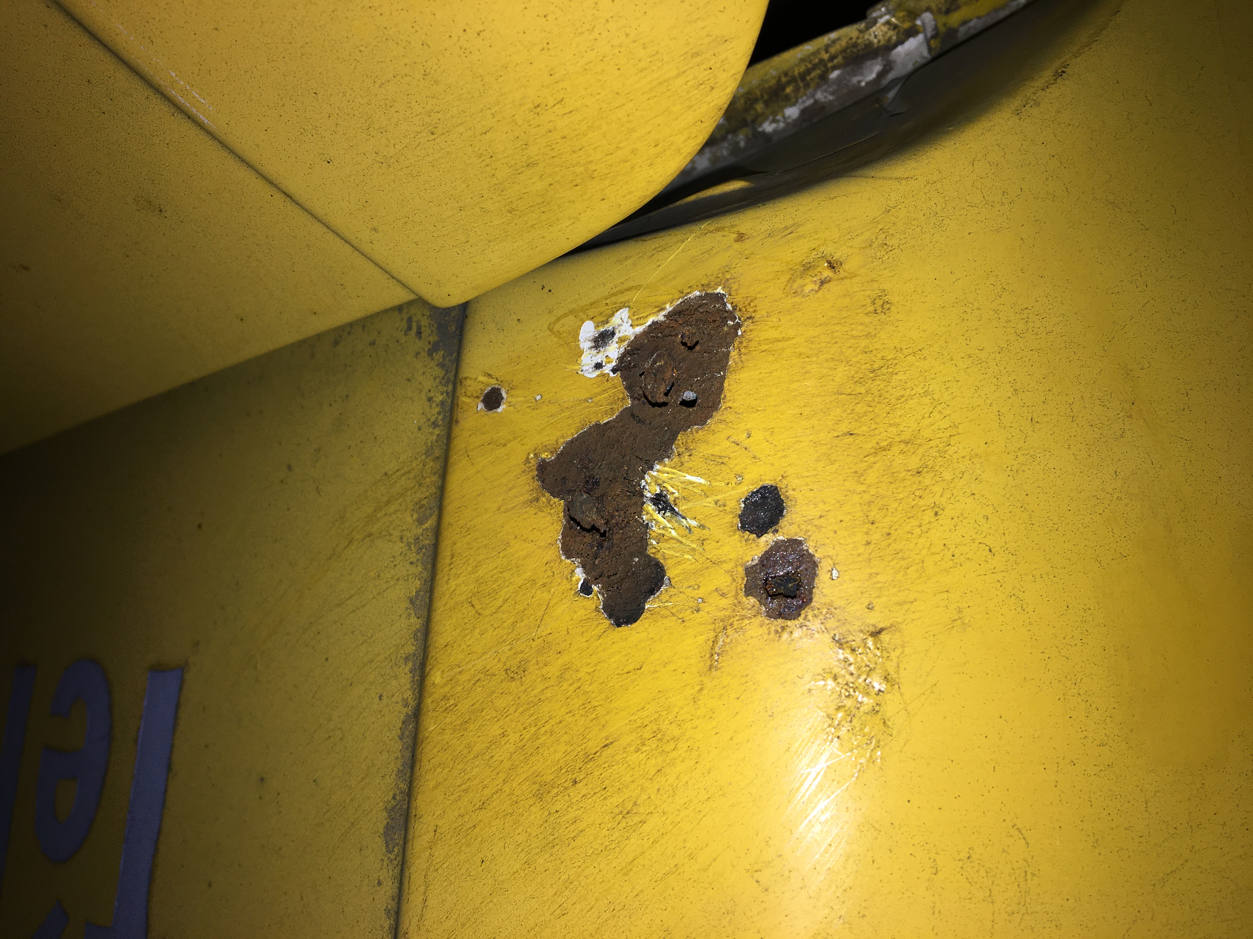

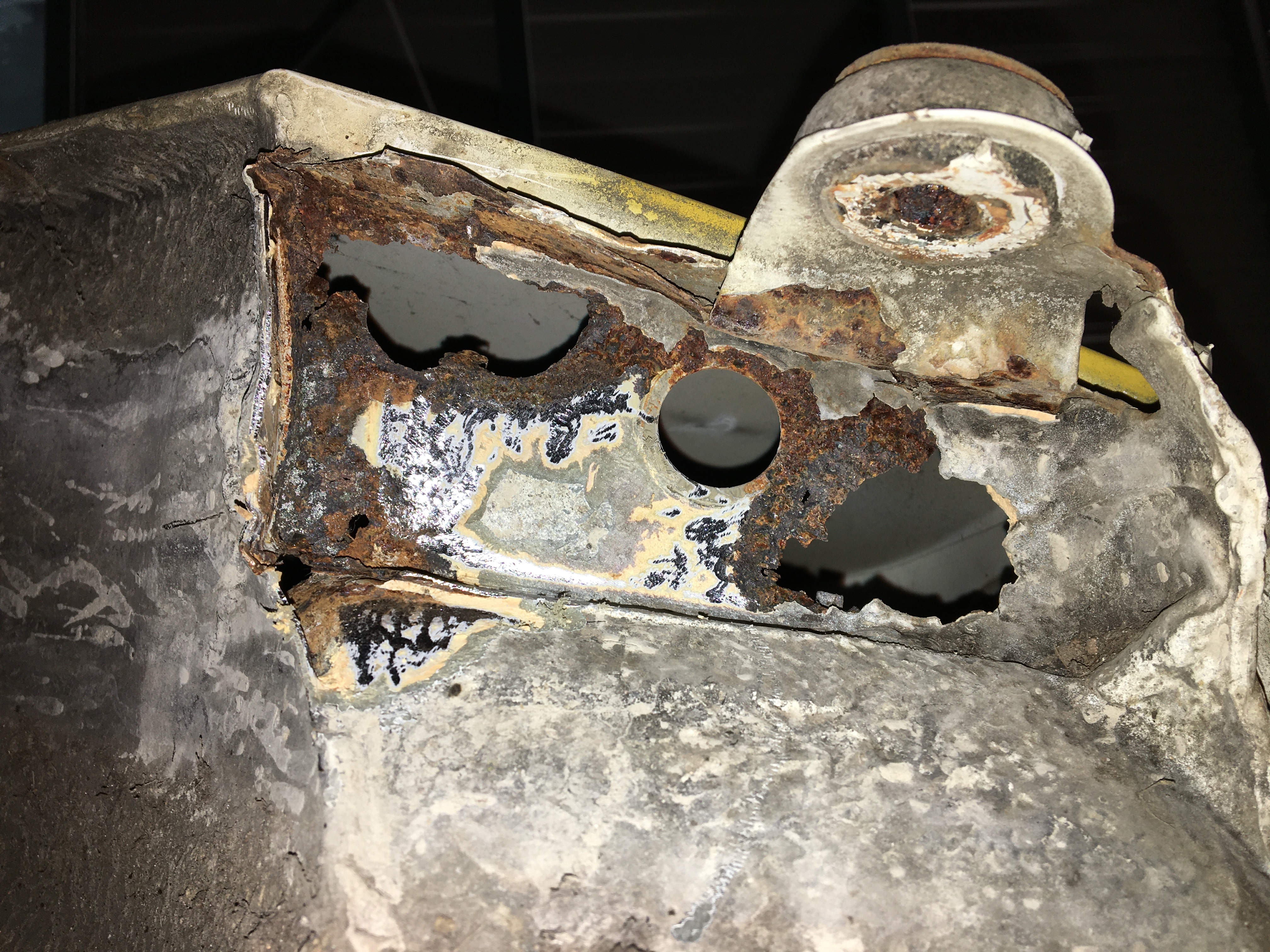

Et puis deux mauvaises nouvelles...
juste derrière le deux ar gauche.
La tôle est bien pourrie. Je devrai pouvoir changer ça. Enfin j’espère. :mrgreen:
Et le pavillon à trinqué aussi. Là je vais voir si je fais appel à un vrai carrossier ou pas.
