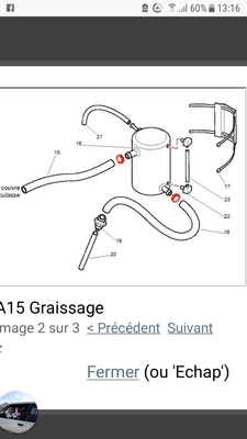

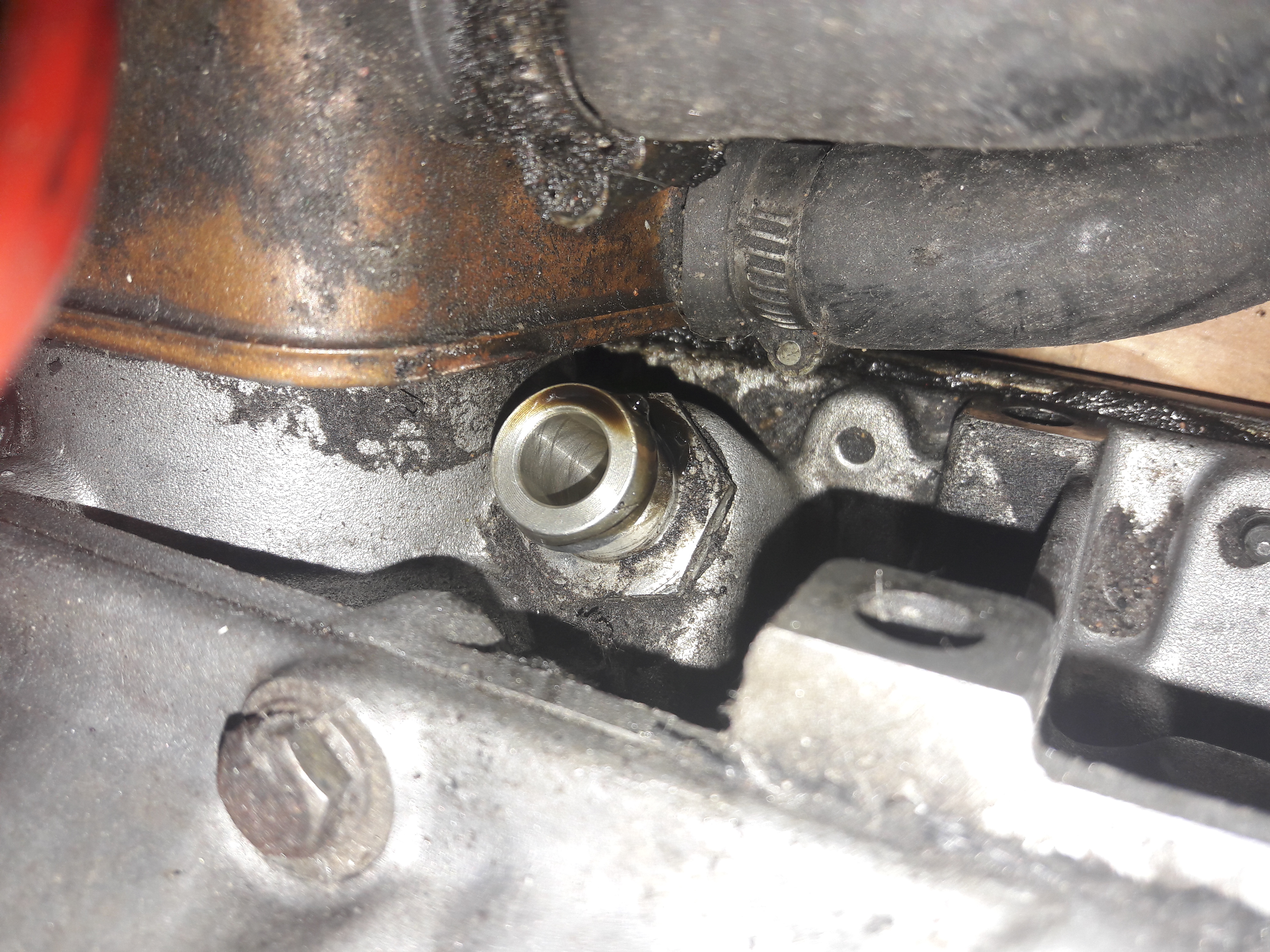

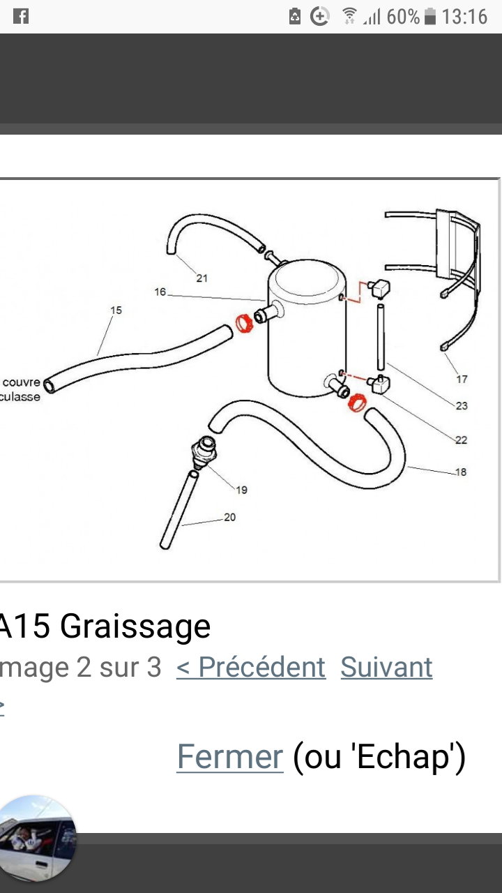

Pourquoi un embout de dégazage ?
lex
Messages : 361
Localisation : Loire 42
Has thanked : 80 times
Been thanked : 120 times
Re: Et un de plus (nouveau moteur)
Message par lex »
C'est juste une sécurité de plus quand tu fais tourner le moulin à fond. Le vilo et bielles brassent tellement l'air et l'huile que la pression augemente dans le bas moteur et crée des fuit d'huile voir . Dans le pire des cas retourner une lèvre d'un joint split.

Teelck a écrit :Pourquoi un embout de dégazage ?
Ça sert aussi à y vider le récupérateur d'huile B)

Et tu fais le niveau avec quoi ? :)
Messages : 1894
Has thanked : 18 times
Been thanked : 235 times
jean a écrit :Et tu fais le niveau avec quoi ? :)
Avec le voyant du tableau de bord :lol: :lol:
Ça ne se met pas à la place du puit de jauge, y'a un trou exprès

J'ai jamais fait gaffe à cette disposition du carter alu qui permet de faire un puits d'accès. ^_^

Normal le bouchon est derrière la modine.
