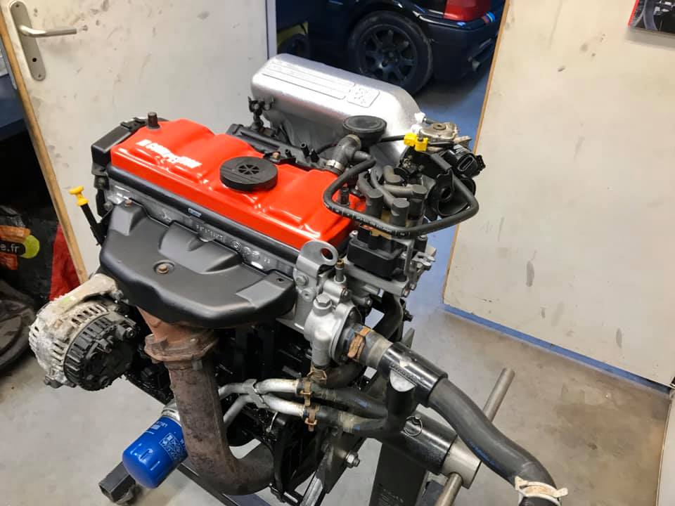

Bonjour,
Je n ai pas de modine pour ma rallye....j en ai recherché impossible d en trouver d occaze.
Sauf erreur rallye c est la réf 1103C1
En grattant sur le net, on retrouve en neuf dès modines ref 1103N1 qui ressemblent pas mal, montées sur sur des 206..
Pas trouvé sur le forum d infos sur ce point sauf erreur de ma part.
Quelqu un aurait il déjà essayé celle la ou une “équivalence” du genre???
Merci de vos lumières!!!
