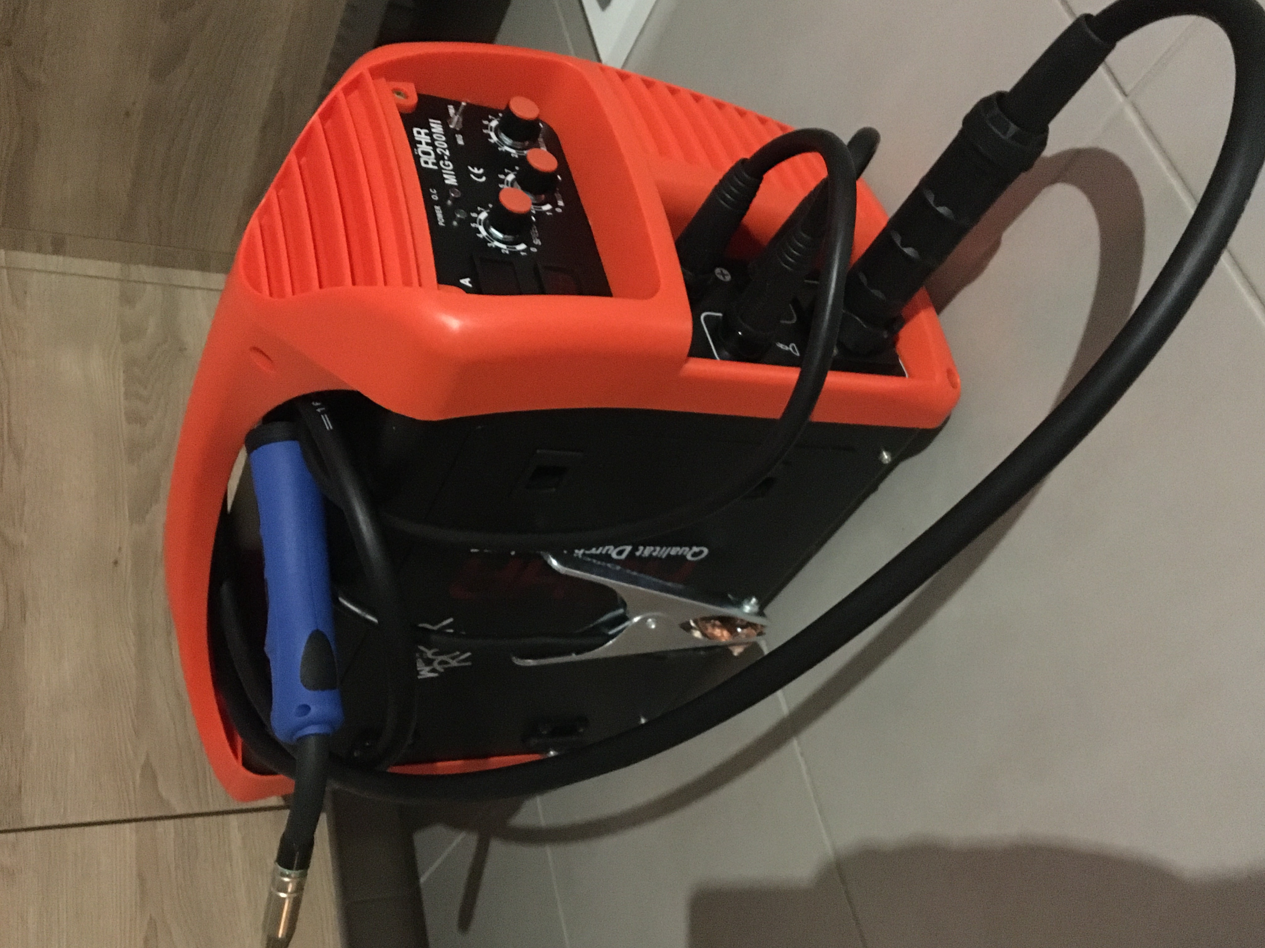

Un gros morceau vient d’arriver pour la restau.
J’ai investi pour le futur et j’espère qu’il remplira toutes mes attentes. :rolleyes:
Je dois encore faire qqs essais, il vient juste d’arriver.

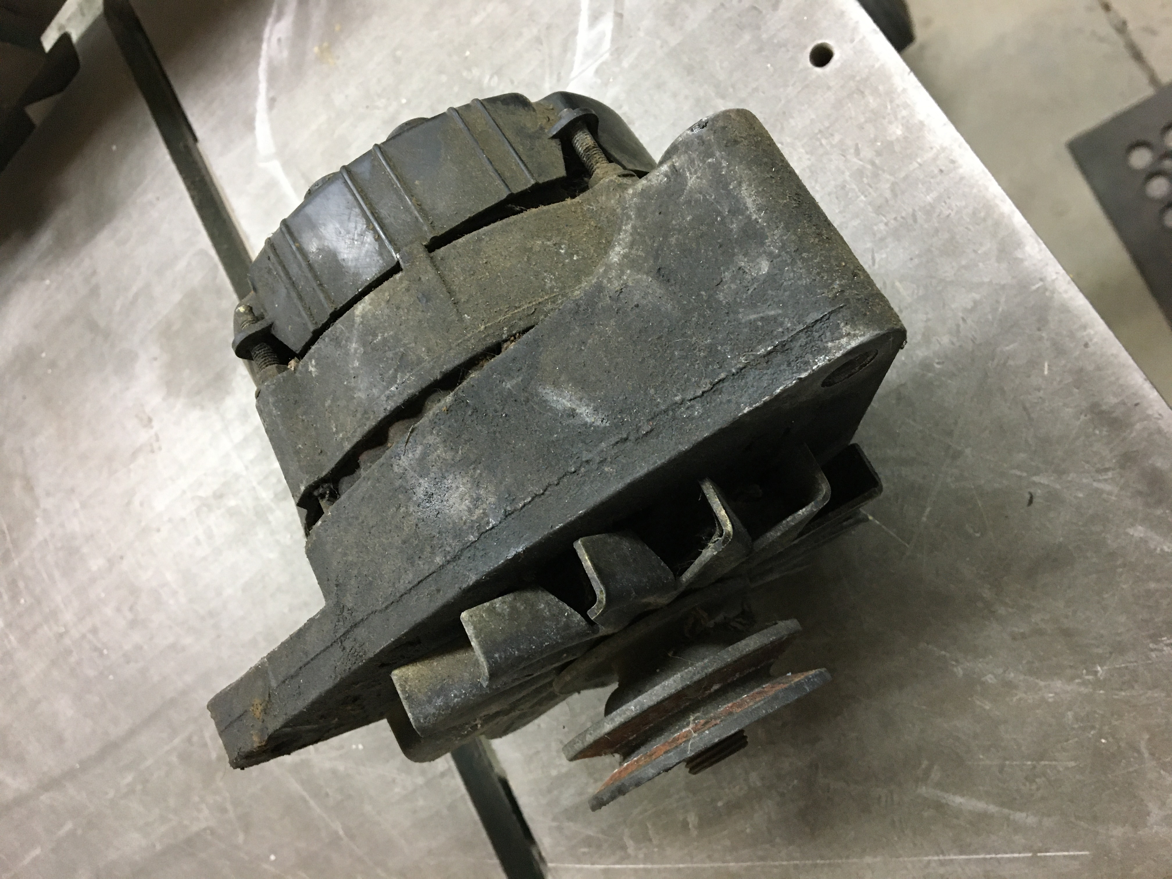

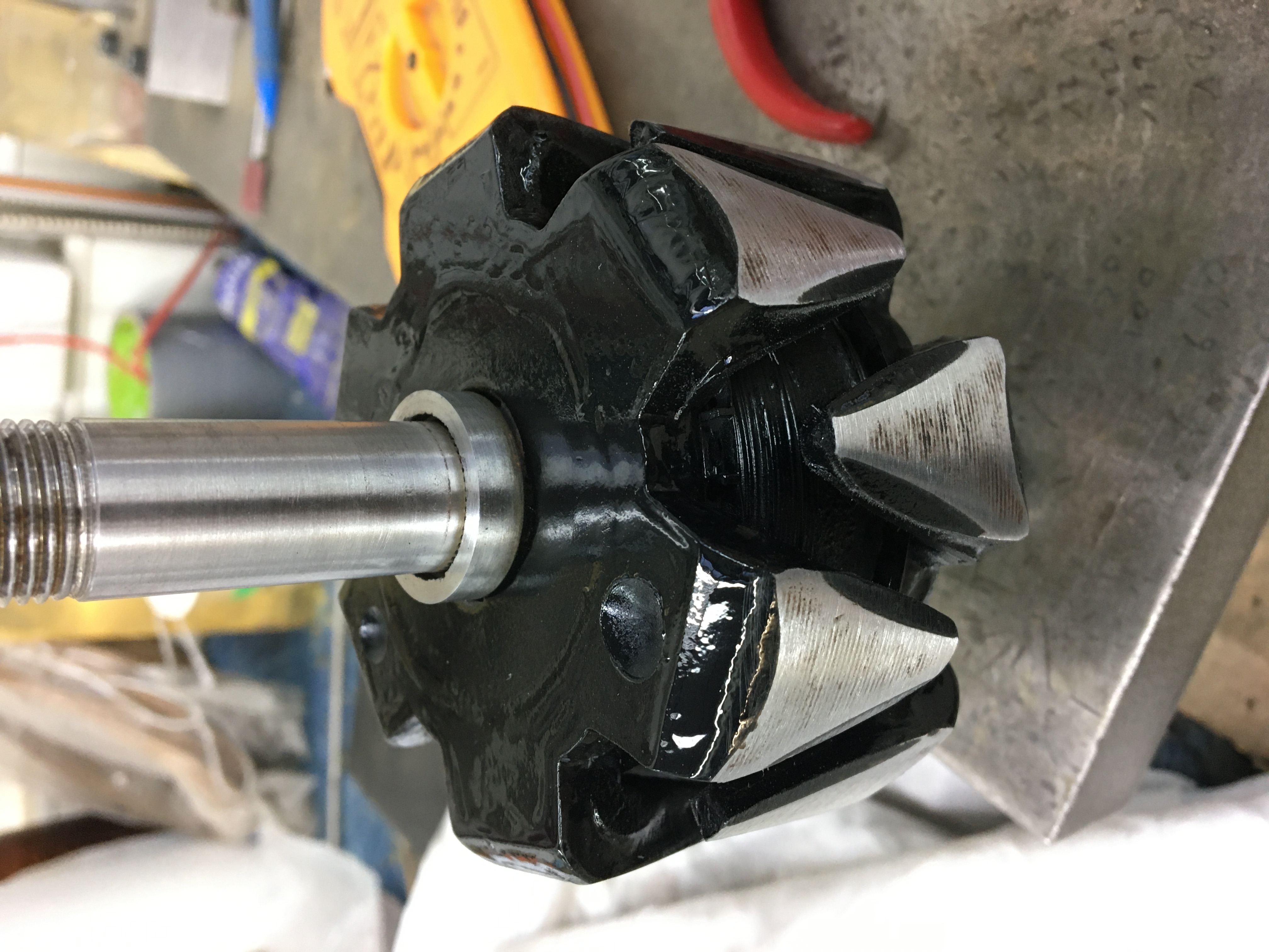

Voici le début de la restau de mon alternateur.
Je vais le préparer à l’américaine. <oo>
Mais commençons par le démontage. :p
Il est bien cracra celui là !! :lol:
Démontage de la partie poulie et ailette de refroidissement.
Ensuite le cache plastique et le régulateur
Le collecteur semble en bon état, pas trop usé.
Démontage des écrous qui maintiennent l’ensemble.

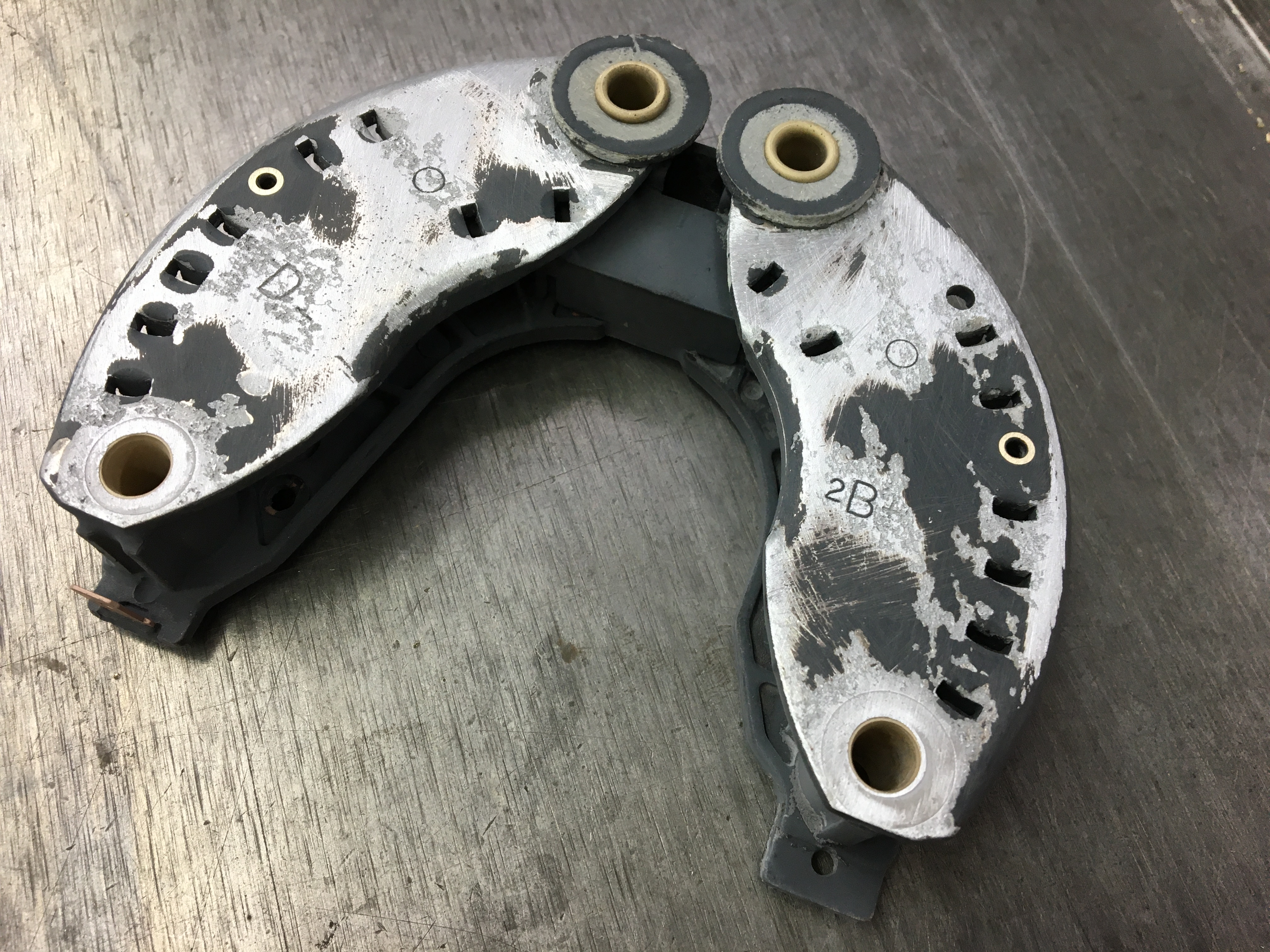

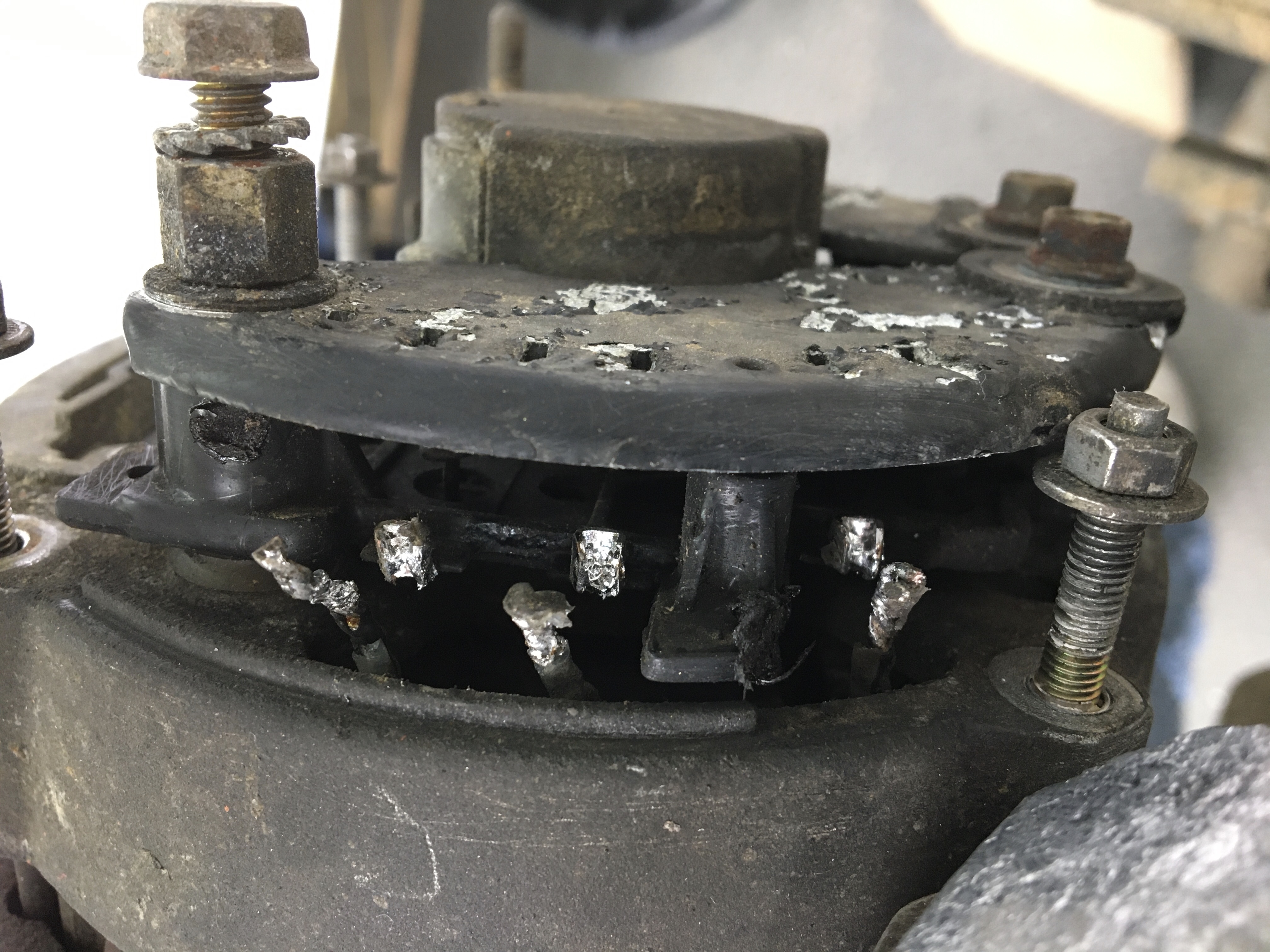

Avec un bon fer à souder, dessouder les trois tresses qui sont sur le pont de diode.
Déposer la visserie qui maintient le pont de diode et le sortir.
On peut maintenant tout désolidariser.
On aura donc les deux parties alu, le rotor et la ferrite traversée par le serpentin cuivre.
Maintenant nettoyage !!! "_"
Messages : 5932
Has thanked : 738 times
Been thanked : 1050 times
Début de nettoyage et restauration.
Ponçage du pont de diode pour un petit coup de peinture ensuite
Microbillage du dessous

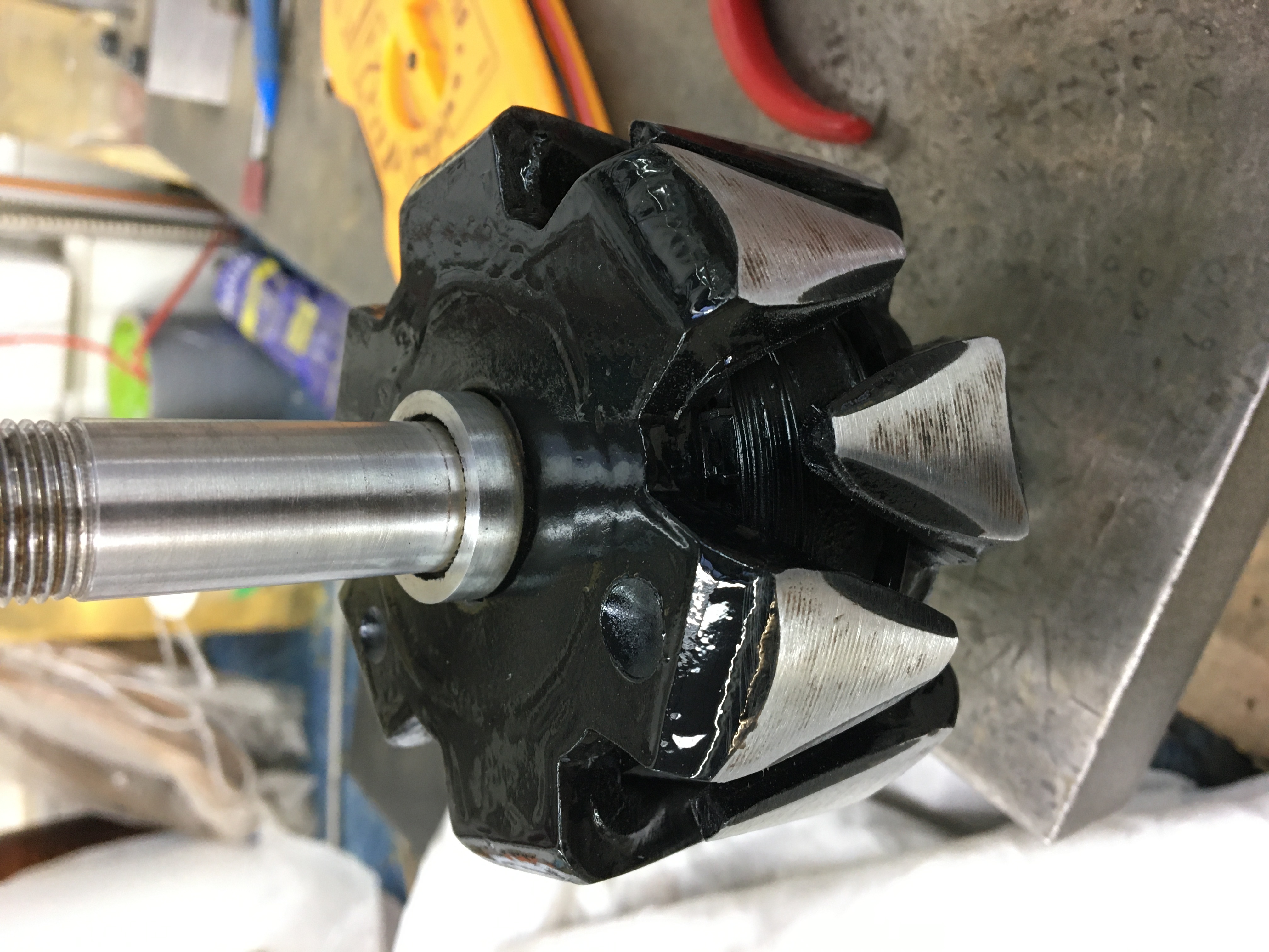

Préparation du rotor
Nettoyage du collecteur. On voit bien la qu’il n’est pas trop usé. Les sillons faient par les charbons du régulateur ne sont pas profonds. Ça se change sinon. :ok:
Le rotor après un petit coup de peinture et une remise à blanc des faces.
Le bout qui dépasse de la poulie est pas jojo. Alors un petit coup de microbille.

Voilà la suite de mon alternateur.
Microbillage des deux arrivés en alu du corps.
J’en ai pris qu’en en photo. Le microbillage c’est juste du nettoyage.
Je vous passe l’étape blanchi et adoucissage pour arriver direct au polis de l’une des deux.
Peinture de la vérité. J’ai choisi rouge pour que ça pete un peu plus que le noir ou le marron bizarre parfois.
Une fois les deux parties assemblées avec la fériée.
Je pense ne pas le laisser brillant. Je vais le traiter comme les boîtiers qui vont sur ma culasse je pense. En mate.
Peinture du pont de diode et du bout du rotor.
La suite au retour du bichro maintenant. :mrgreen:
