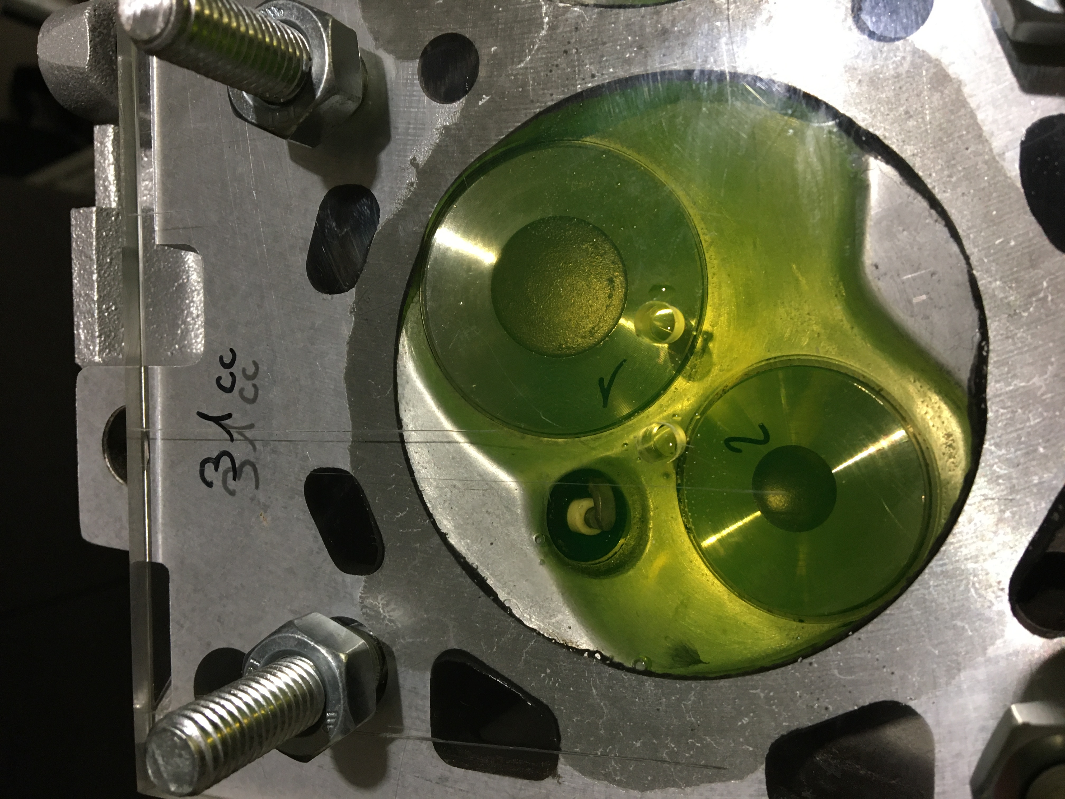

Ce week-end c’était mesure de volume et calcul de RV !!!
Mesure du volume restant.
Je ne l’ai fait que sur un cylindre. Les autres doivent être identiques normalement.
Résultat 16cc !!! C’est énorme mais normal puisque ce sont des pistons de rallye dans un bloc de 1360.

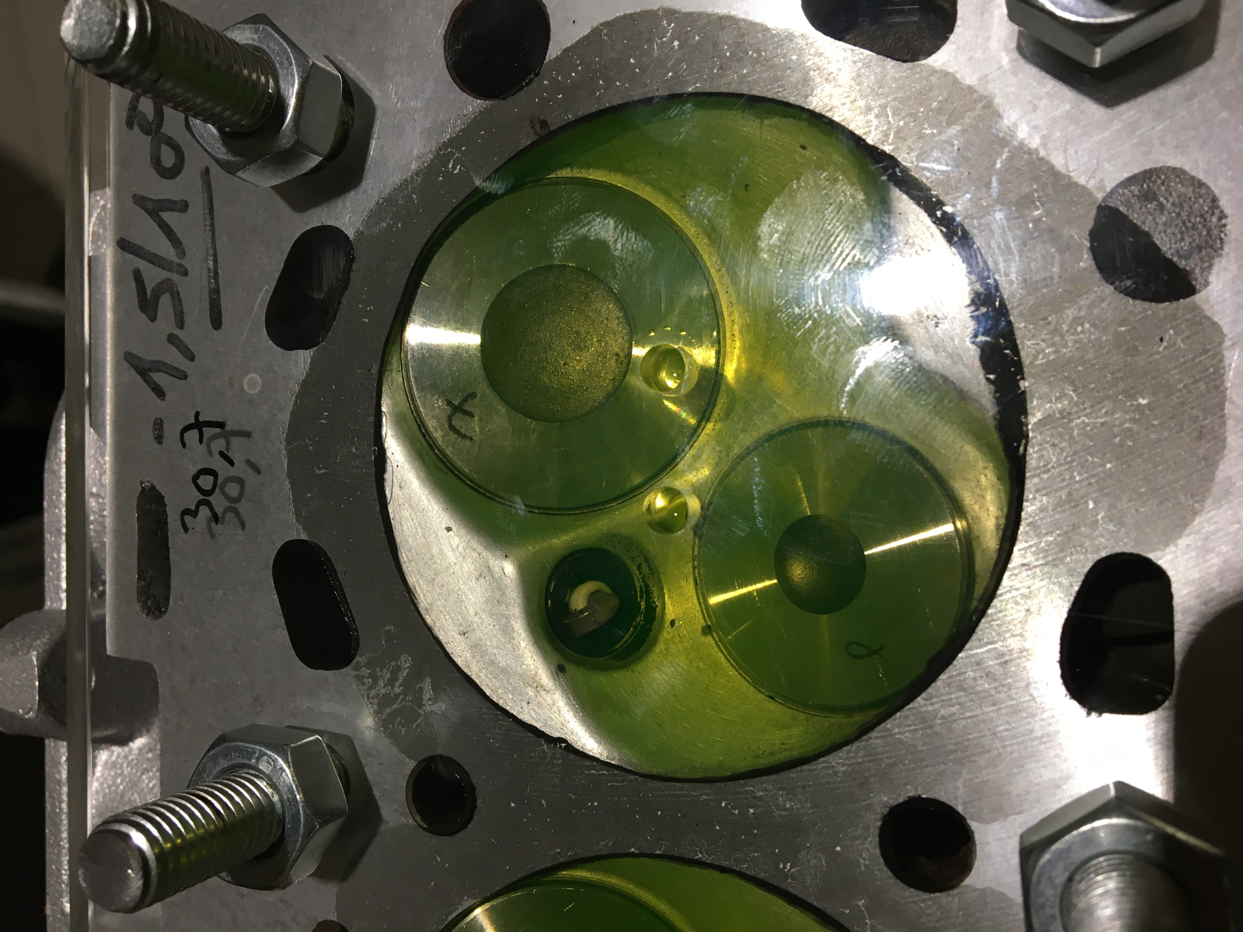

Ensuite mesure du volume de chaque chambre.
Préparation avec graissage du pourtour de chaque chambre. Mise en place de la plaque en plexyglass. Remplissage.
Mes 4 chambres ne sont pas pile poil exactement identique. La seconde est un peu plus en dessous des autres mais il y a une bulle que je n’ai as réussi à sortir.
Je pense donc finir avec une chambre à 31cc et 3 à 30,7.
Je demanderai confirmation mais je pense que la différence est trop minime pour les retoucher. Le calcul du RV actuel me donne 7,5.
Y a du boulot pour arriver à 11
Je dois aussi voir si je mets 11 avec ou sans joint de culasse.
Il y a vraiment du travail pour faire une bonne prépa et pas truc bancale. Mais j’ai un peu de temps devant moi !!!
