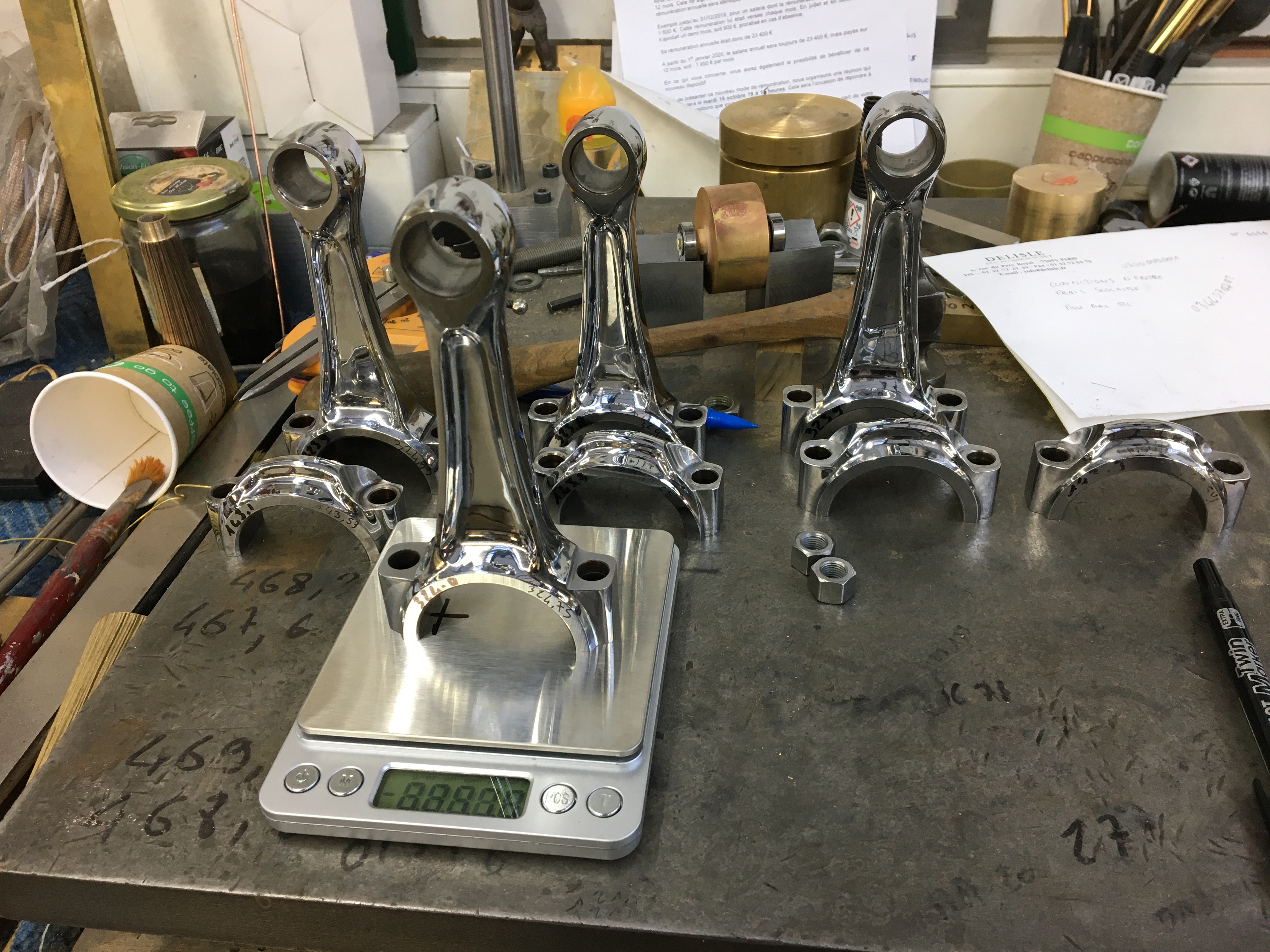

Ce midi, retour des bielles sur la balance.
Une différence de 0,16g entre la plus légère et la plus lourde. Alors c’est reparti pour une parité de pesage et usinage léger. "_"

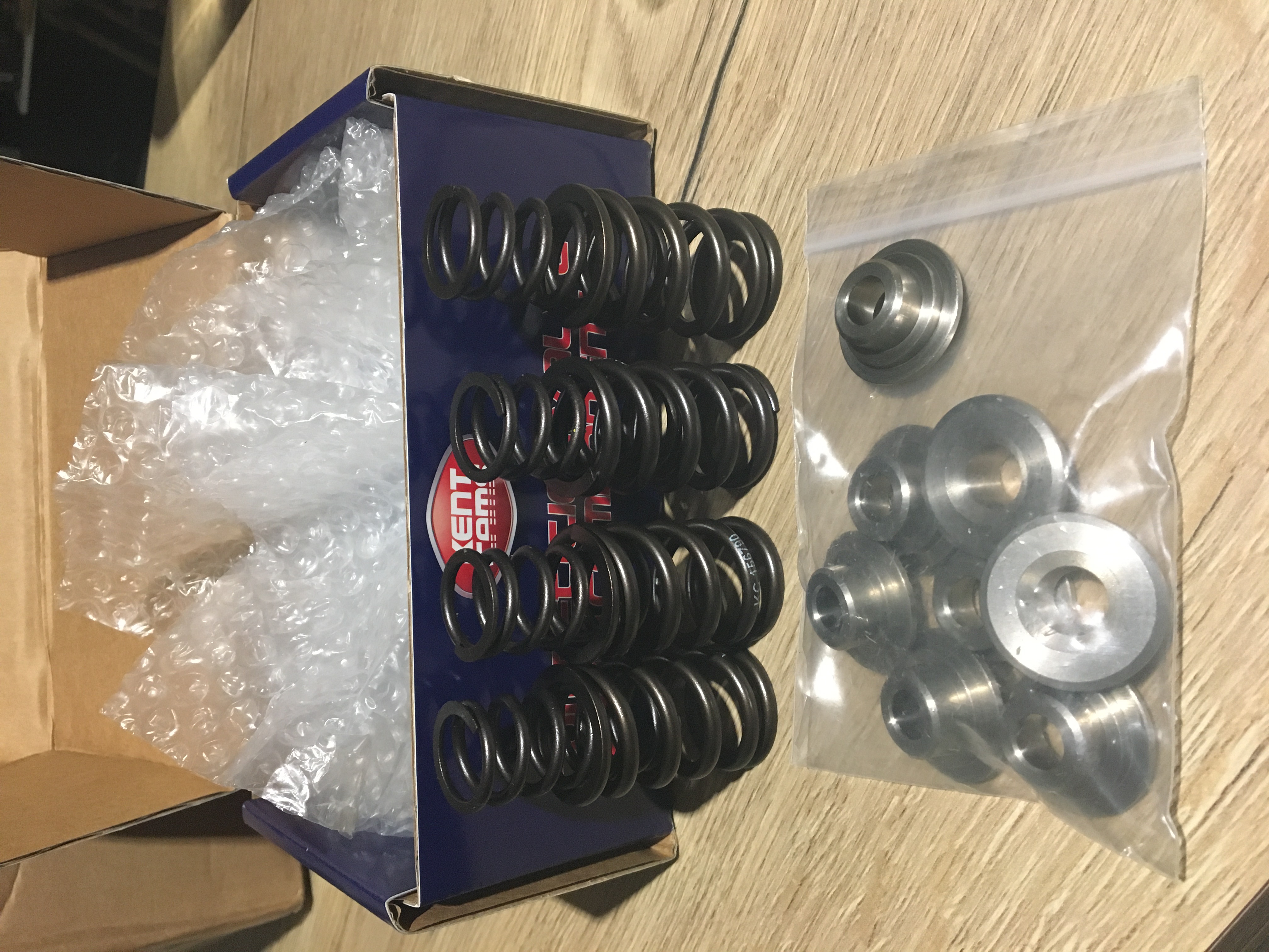

Et ce soir, arrivé des doubles ressorts Kent cam, des coupelles titanes et des vis de chapeau de bielle.

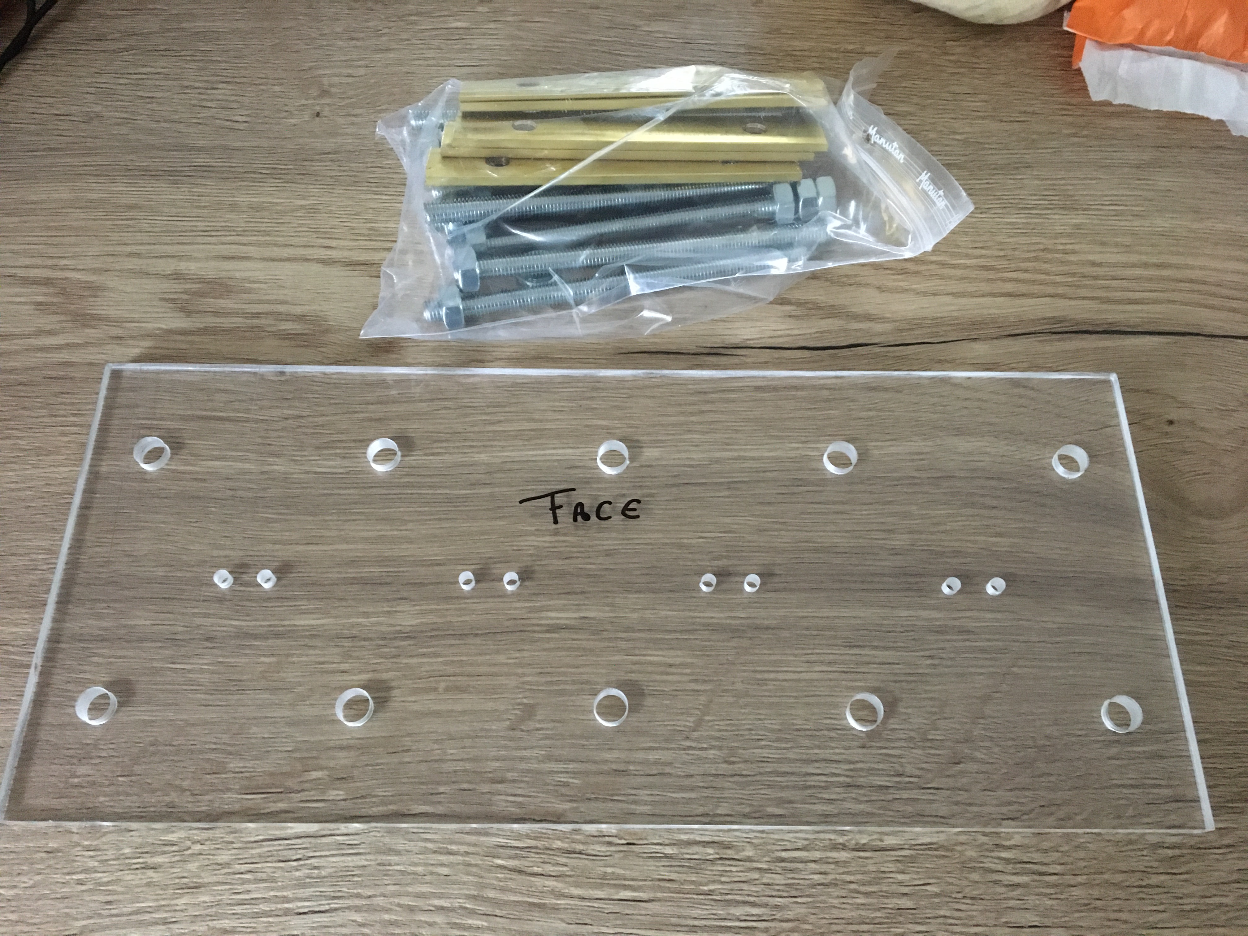

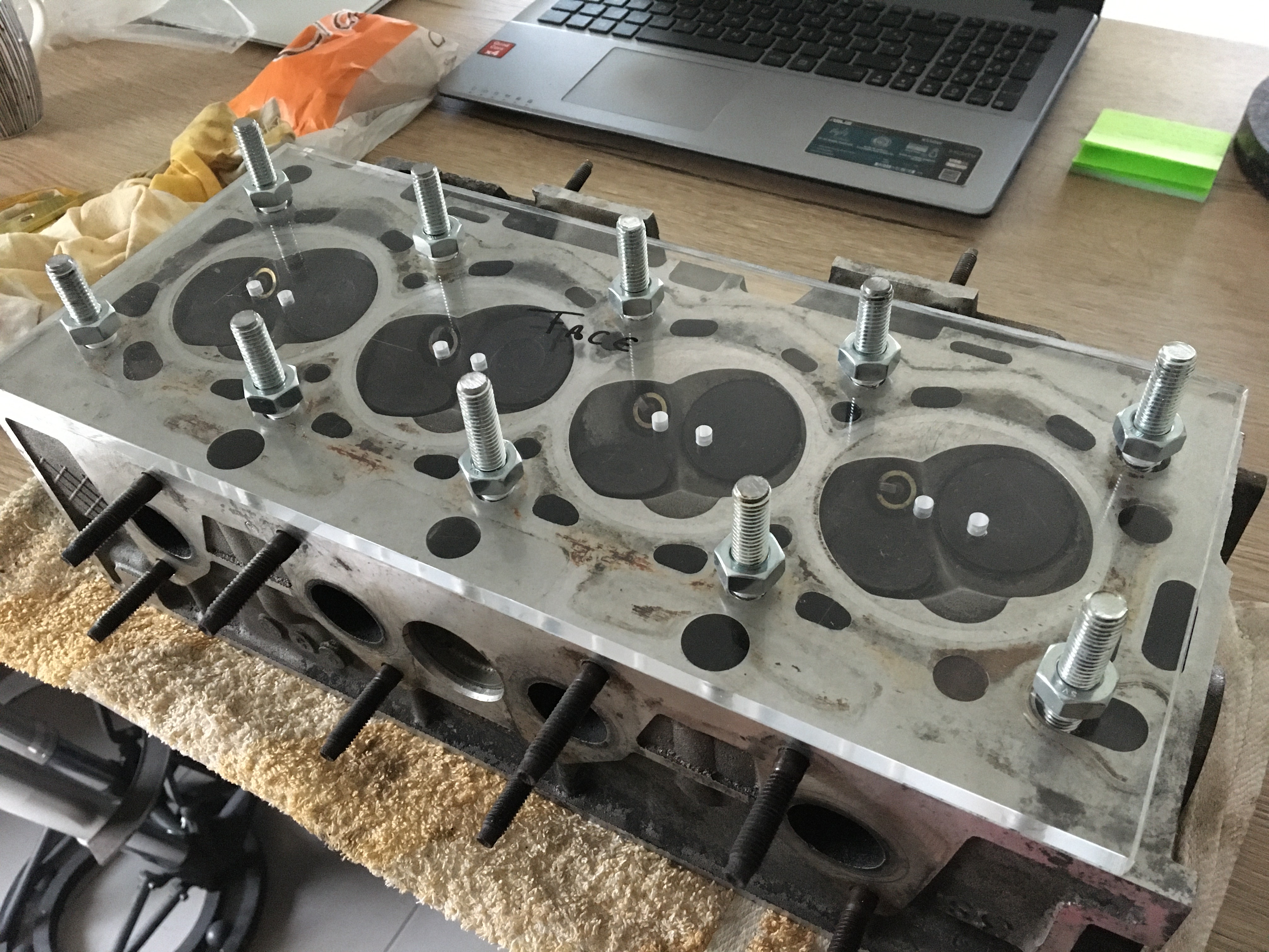

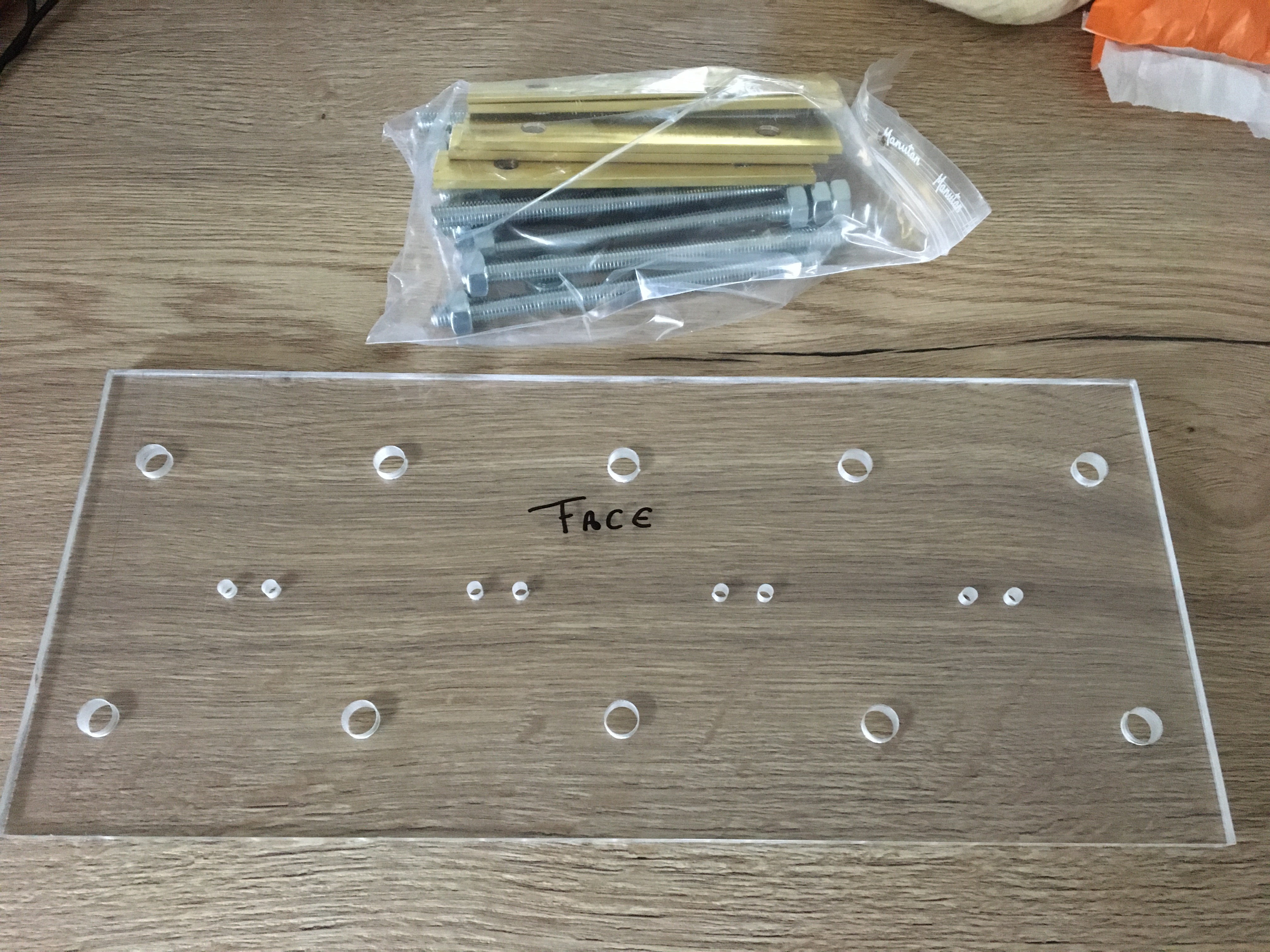

En fin de semaine je me suis fabriqué de quoi obtenir mes volumes de chambres de combustion et les volumes restant en haut du cylindre.
J’ai fait un petit essais sur cette culasse de XS. :mrgreen:
Bon il faut vraiment bien étancher le bord des chambres. Sinon le liquide a vite fait de passer.
Mais je pense que ça devrait le faire assez bien. :ok:

Mes de la graisse au bord de chaque chambre et utilise du liquide à poêle à pétrole.
Messages : 5932
Has thanked : 738 times
Been thanked : 1050 times
marco pts a écrit :Mes de la graisse au bord de chaque chambre et utilise du liquide à poêle à pétrole.
Pourquoi du petrole ?
C’est quoi l’avantage ?
Messages : 19622
Has thanked : 1627 times
Been thanked : 1167 times
Moins fluide ;)
Messages : 2527
ca marche aussi avec du liquide de refroidissement et en plus c'est bien visible
