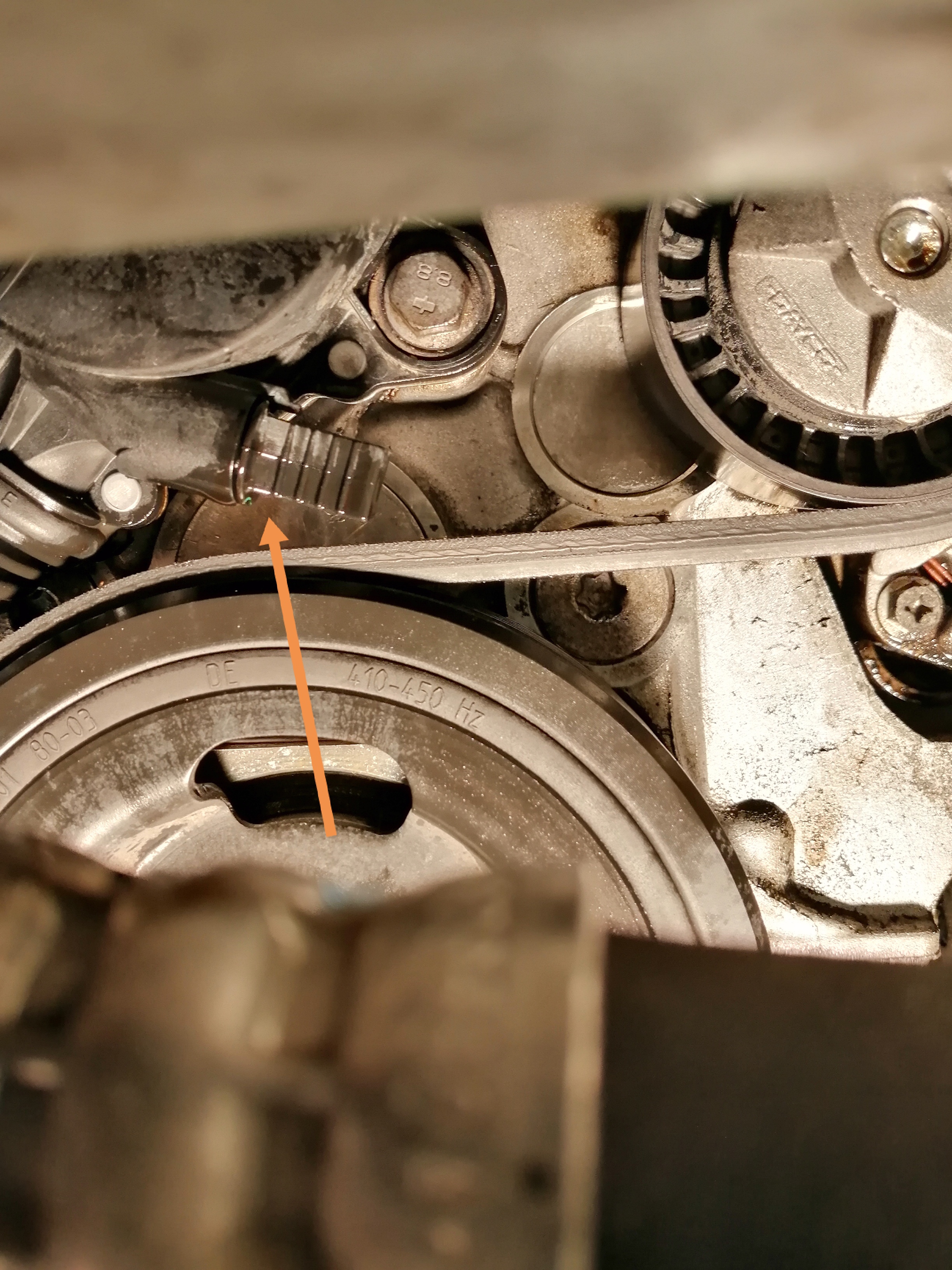

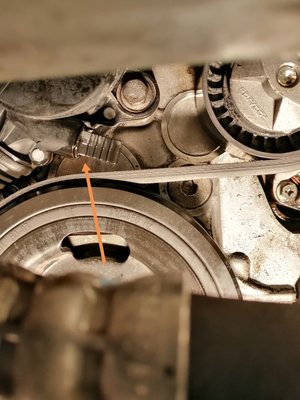

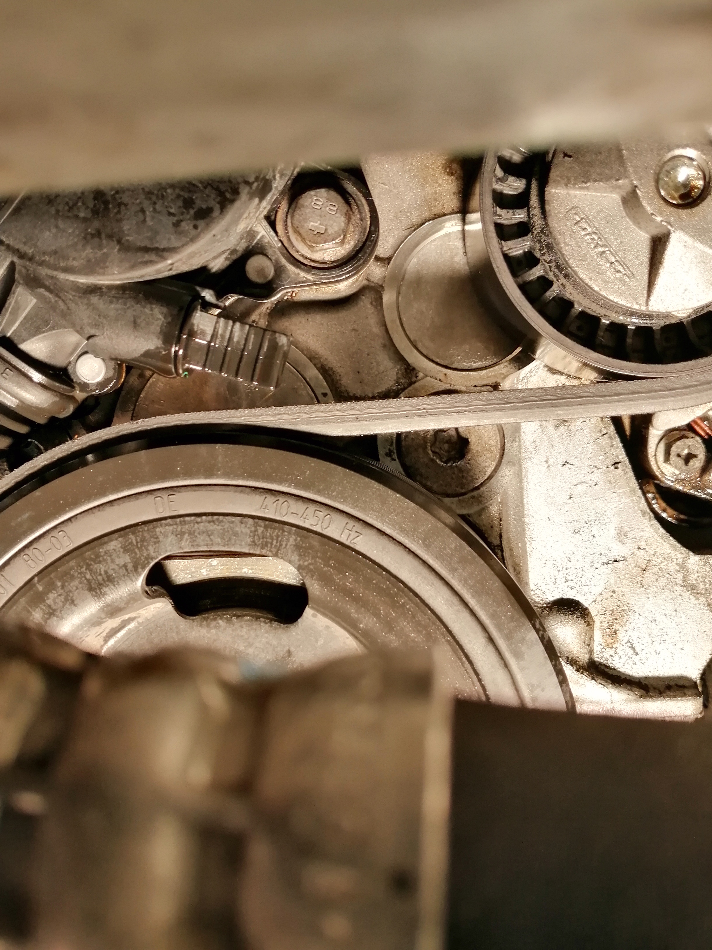

Encore un souci, grosse fuite d'huile côté distri, rdv chez Peugeot pour localiser la fuite.
Résultat, la fuite vient d'une pastille en alu sur le bloc moteur.... La pastille ne se détail pas.... Il faut changer le moteur complet pour la modique somme de 9000€.(le prix de la voiture :wacko:
Du coup, j'ai pas accepté le devis :lol: <_<
J'ai payé 106€ pour la recherche de fuite et ramené la voiture chez moi.
J'ai démonté le par boue pour voir cette fameuse pastille !
C'est la pastille qu'on voit à moitié derrière le rectangle noire, moteur tournant on voit de l'huile sortir par là.
Je l'ai taper un coup et j'ai entendu un click comme si elle c'était reclipsé :unsure:
Je suis allé faire un tour et ça ne fuit plus(je sais pas pour combien de temps)
Quelqu'un sait à quoi sert cette pastille si elle peut se démonter ou comment elle est fixée ?
Merci ;)

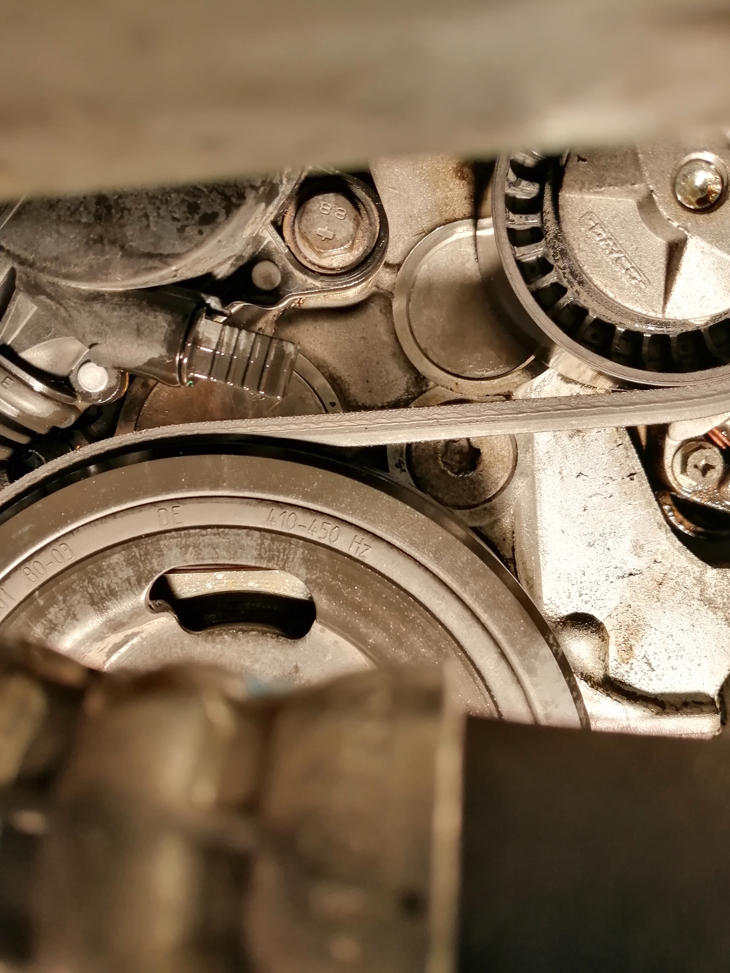

Résultat, la fuite vient d'une pastille en alu sur le bloc moteur.... La pastille ne se détail pas.... Il faut changer le moteur complet pour la modique somme de 9000€.(le prix de la voiture :wacko:)
Quelqu'un sait à quoi sert cette pastille, si elle peut se démonter ou comment elle est fixée ?
Merci ;)

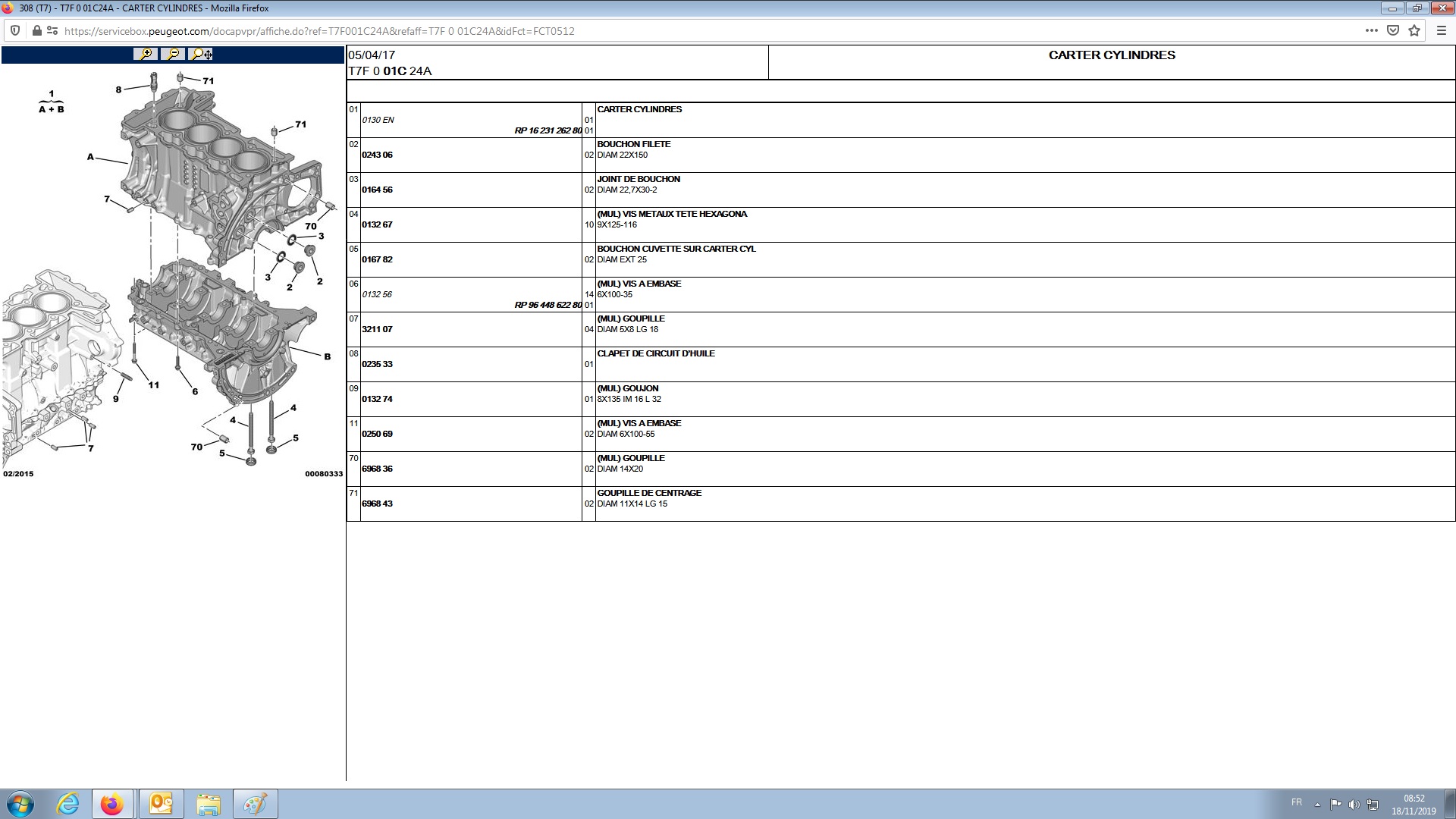

Je ne vois pas vraiment d'où ça coule précisément sur ta photo, tu pourrai mettre une flêche sur la photo? Car selon l'éclaté service box il n'y a aucune pastille détaillée côté distribution sur les moteurs EP :crying: :
Ce qui me fait bizarre c'est que d'habitude les pastilles de fonderie se trouvent plus sur les circuit d'eau, là dans ton cas ce ne serait pas juste le joint d'une vis de guide de distribution qui fuirait?

Lilive a écrit :Je ne vois pas vraiment d'où ça coule précisément sur ta photo, tu pourrai mettre une flêche sur la photo?
Lilive a écrit :dans ton cas ce ne serait pas juste le joint d'une vis de guide de distribution qui fuirait?
J'ai regardé moteur tournant, c'est bien sur le pourtour de la pastille que ça fuit.
