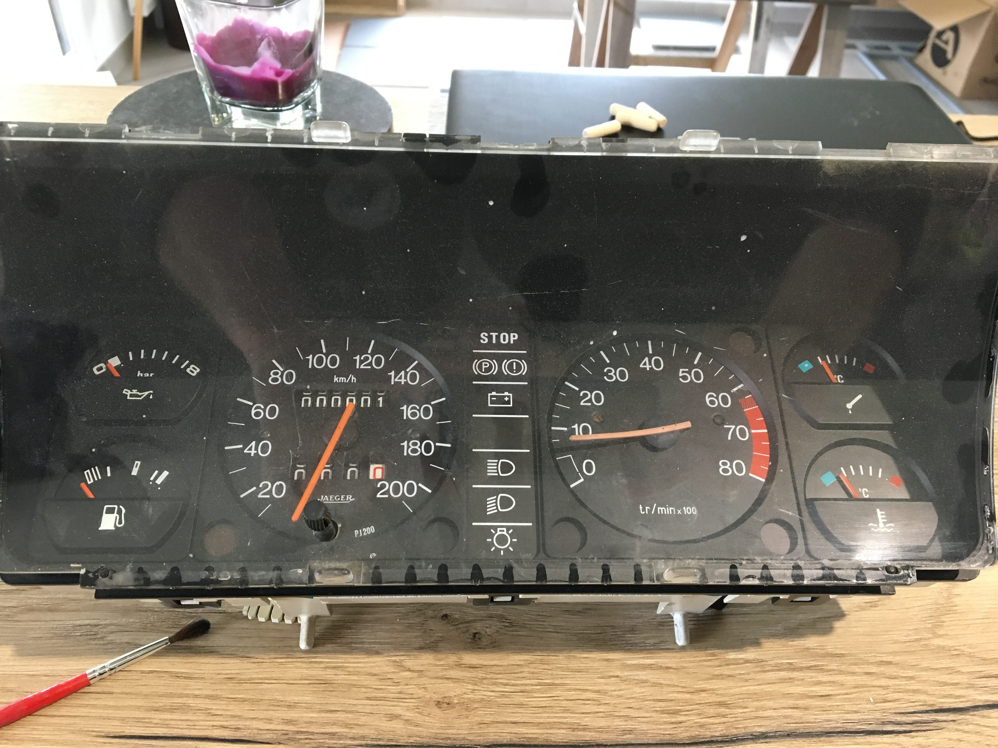

Avant de refermer je vais attendre de récupérer mes manos de pressions d’huile et température d’huile de gti.
J’avais acheté un bloc compteur de gti 84/85 mais Cricri ne veut pas que je le dépouille !!! :mrgreen:
Mais j’attends de voir ce qu’il me propose à la place. :p
Messages : 6982
Has thanked : 653 times
Been thanked : 626 times
Montes plutot des manos séparés, beaucoup plus précis :ok:

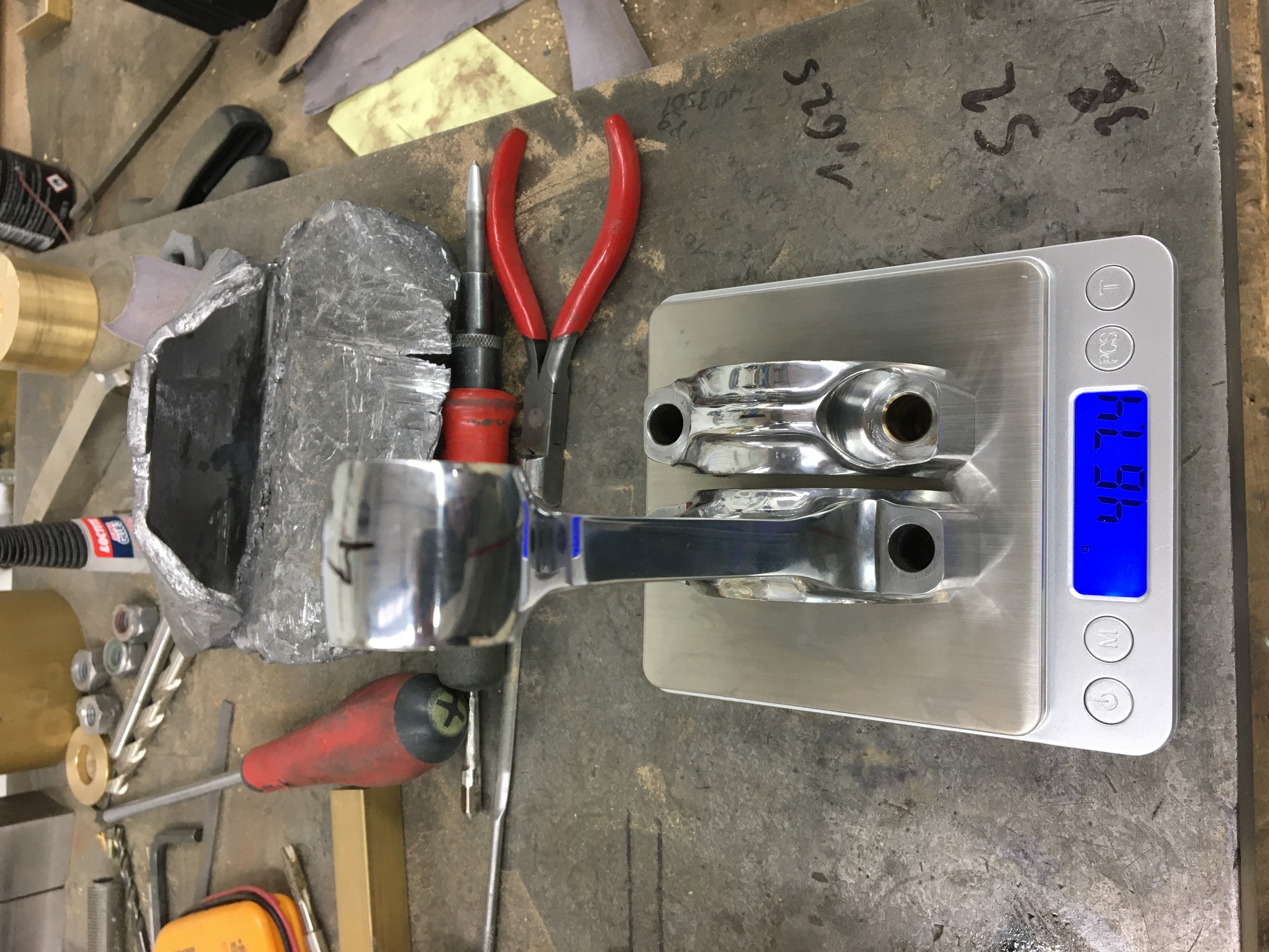

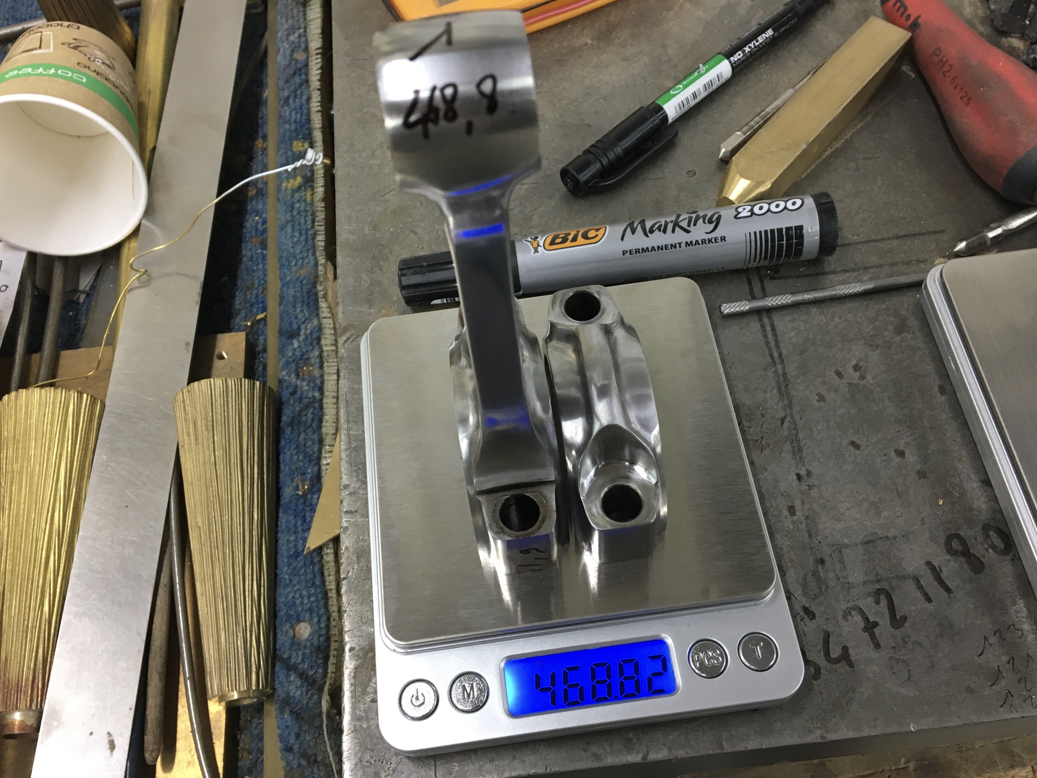

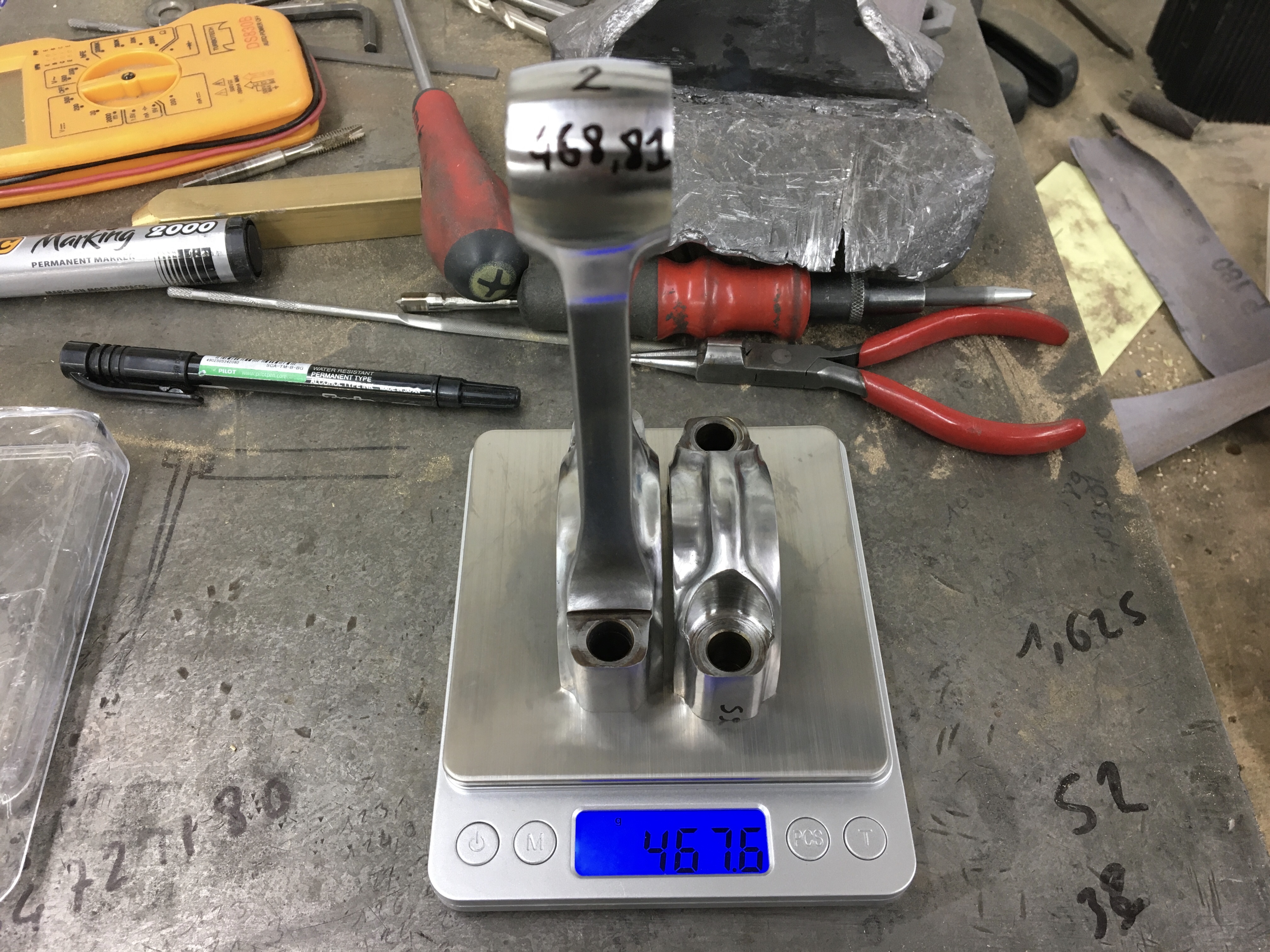

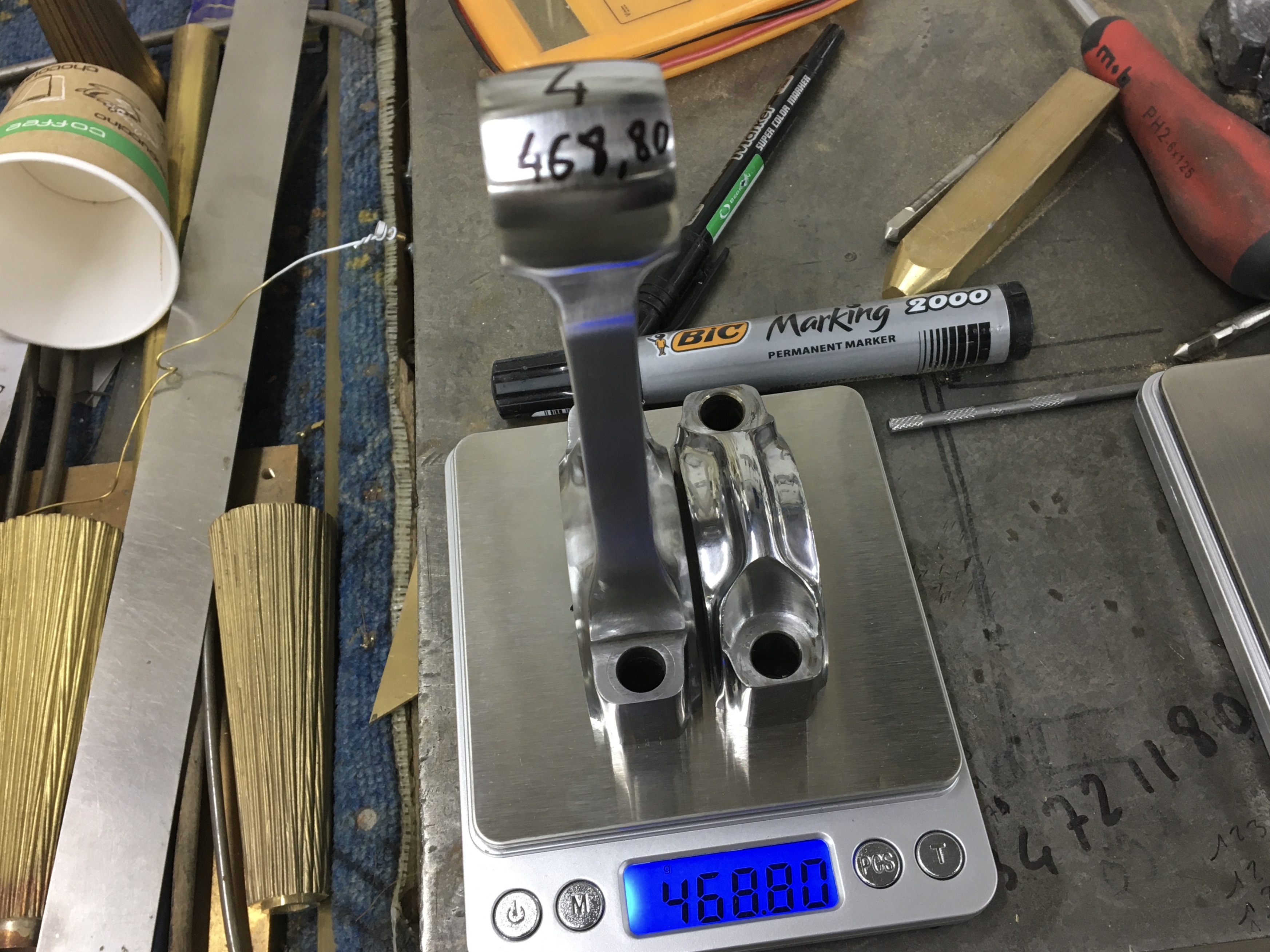

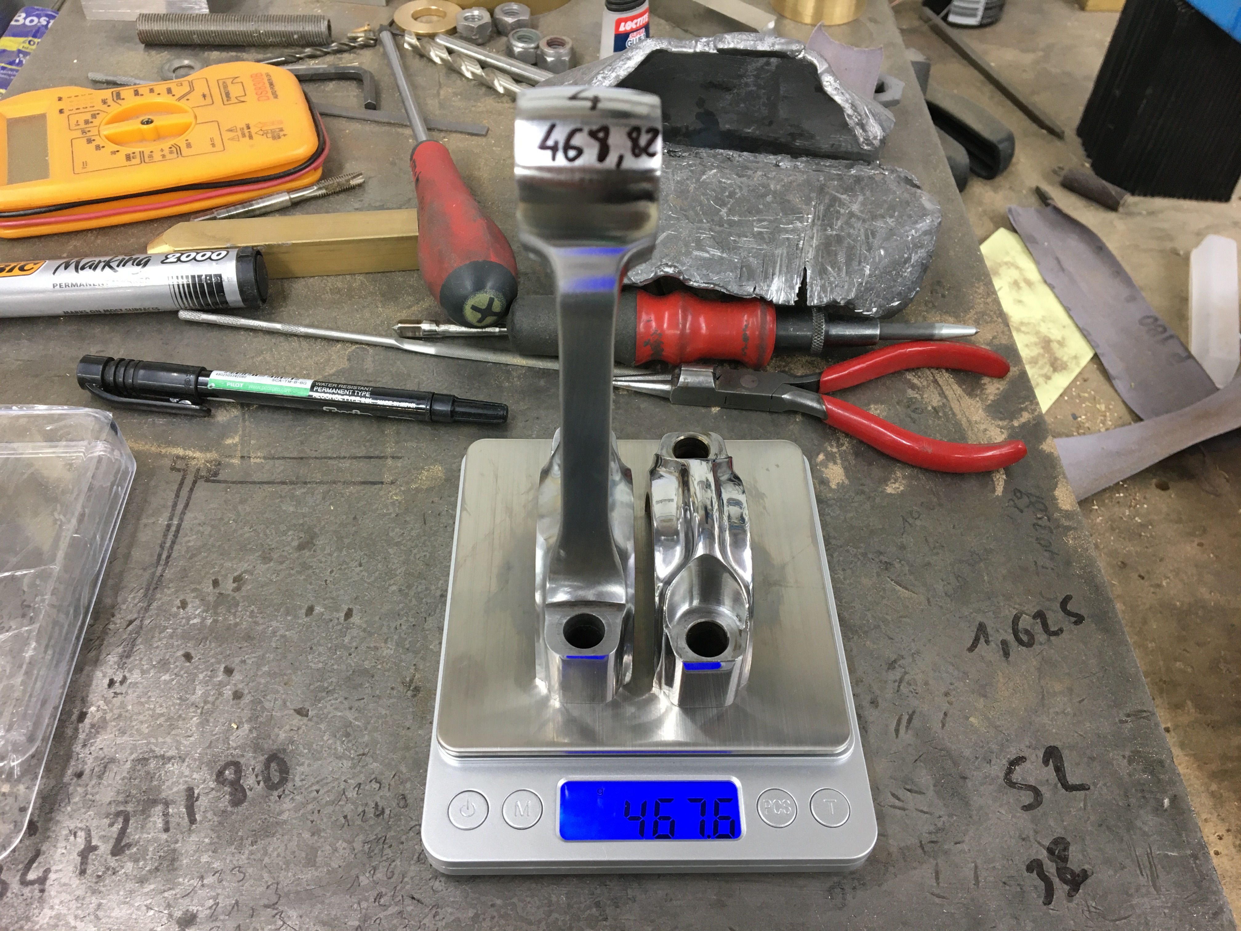

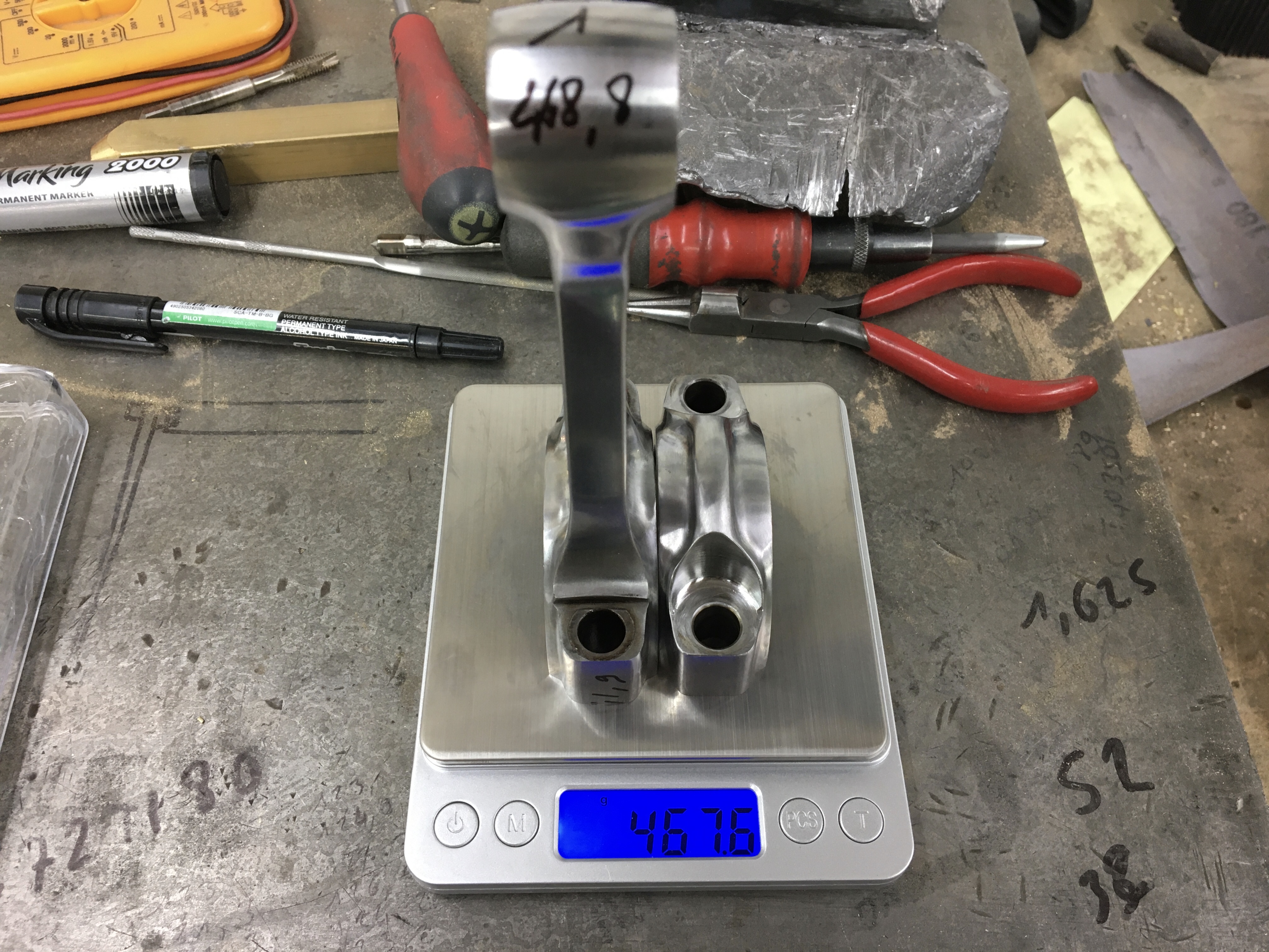

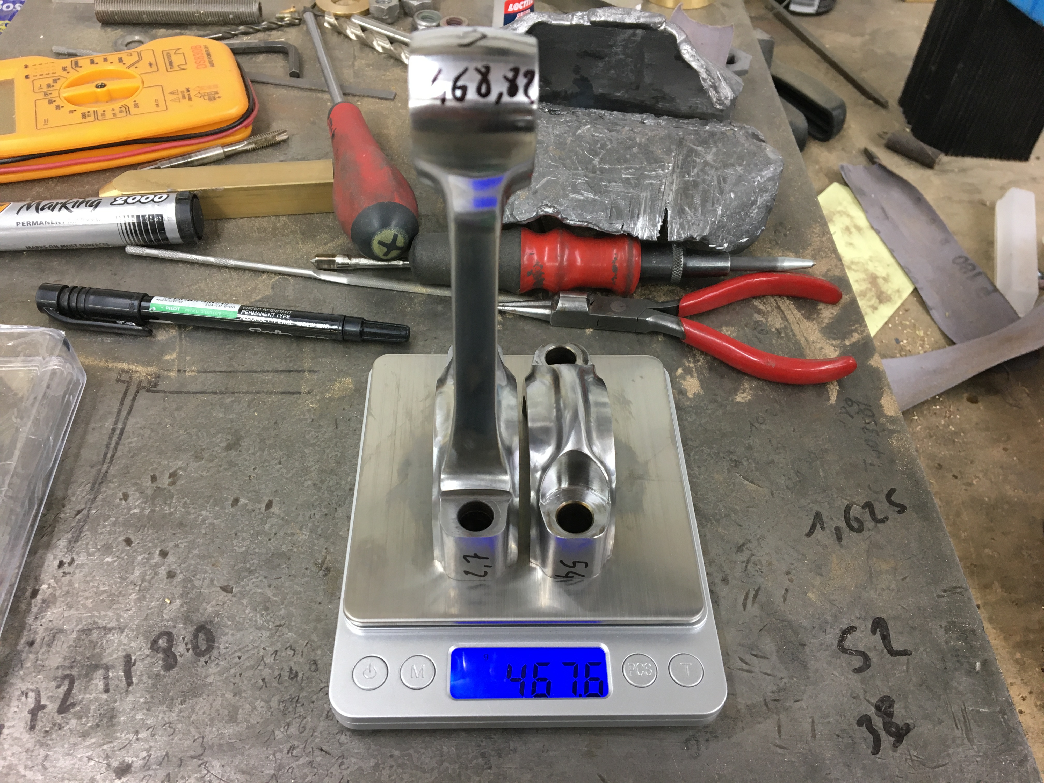

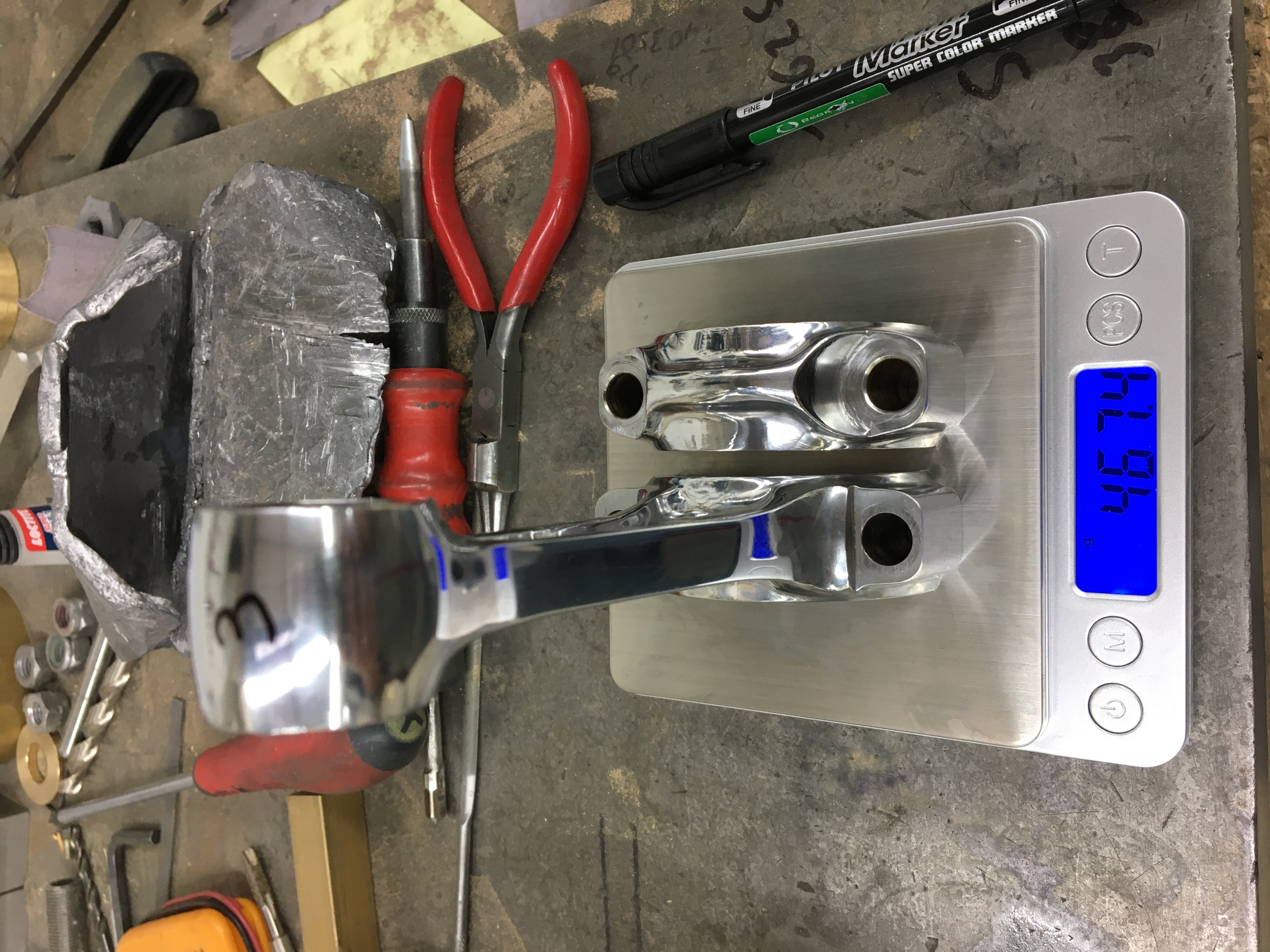

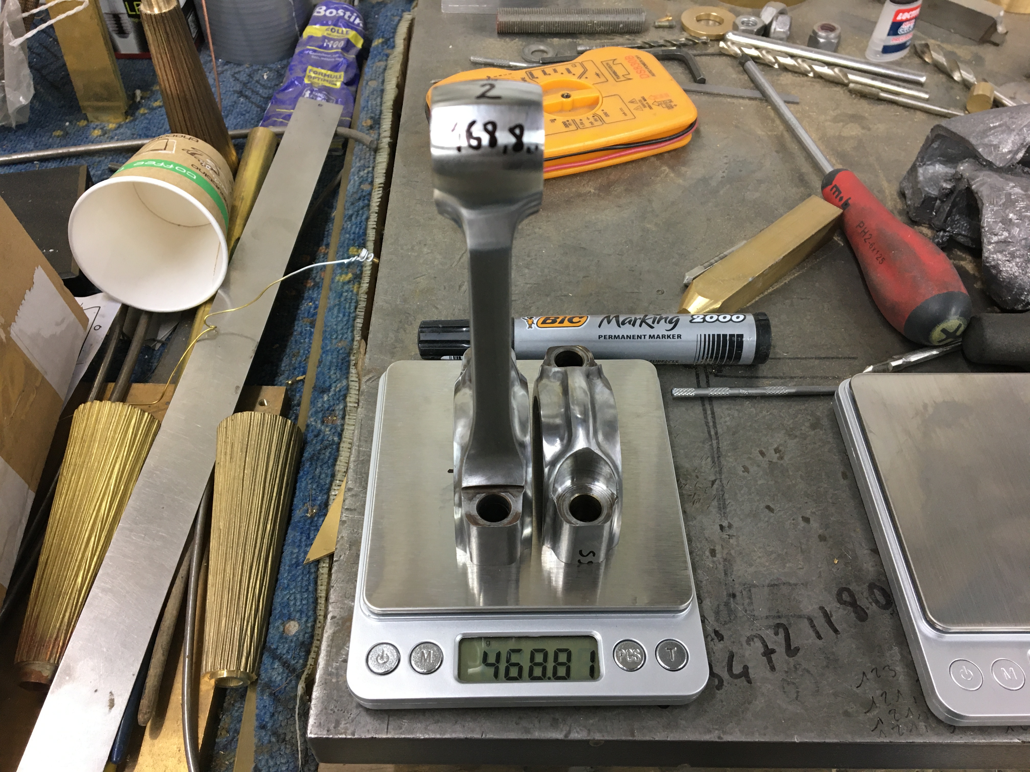

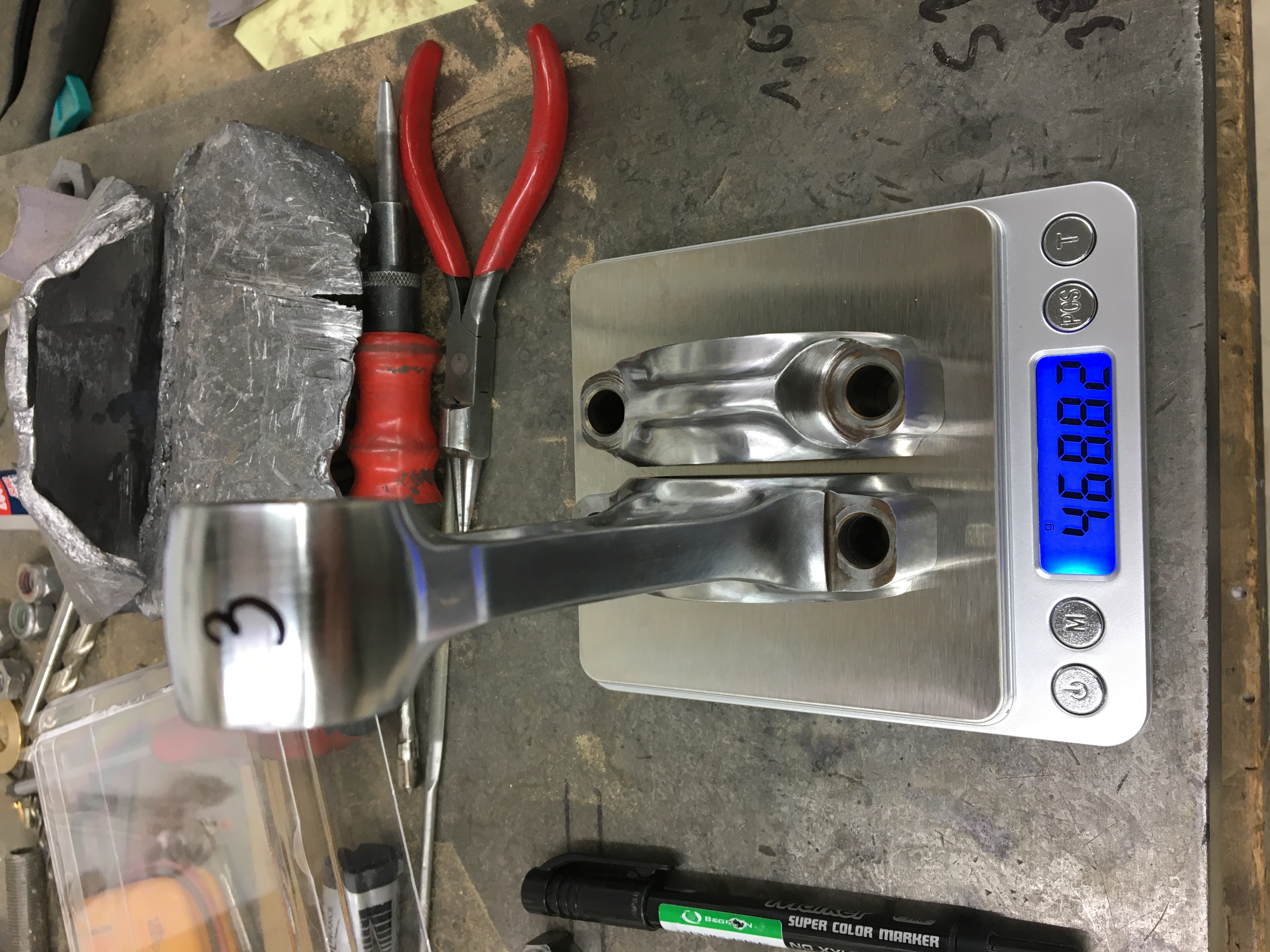

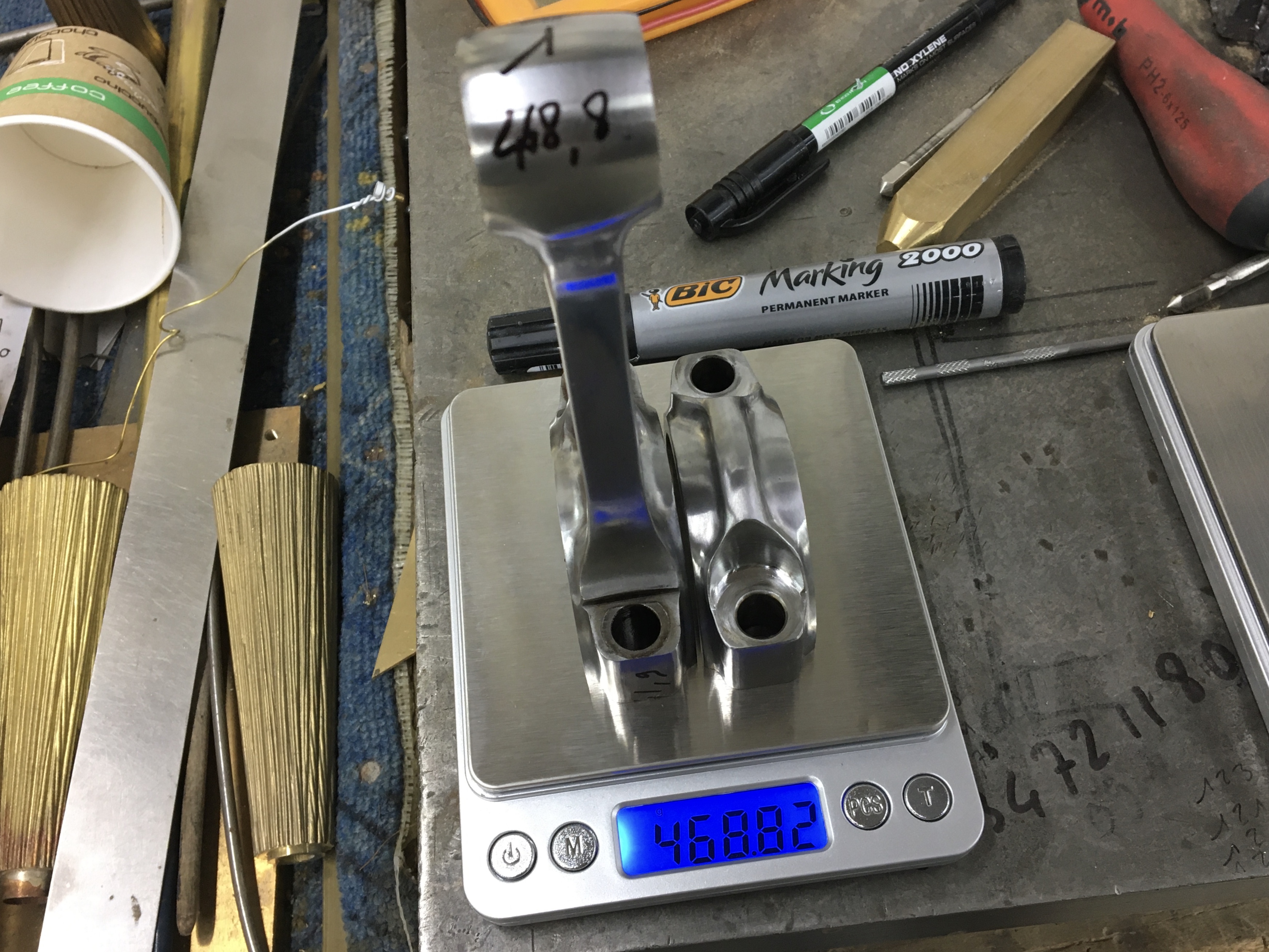

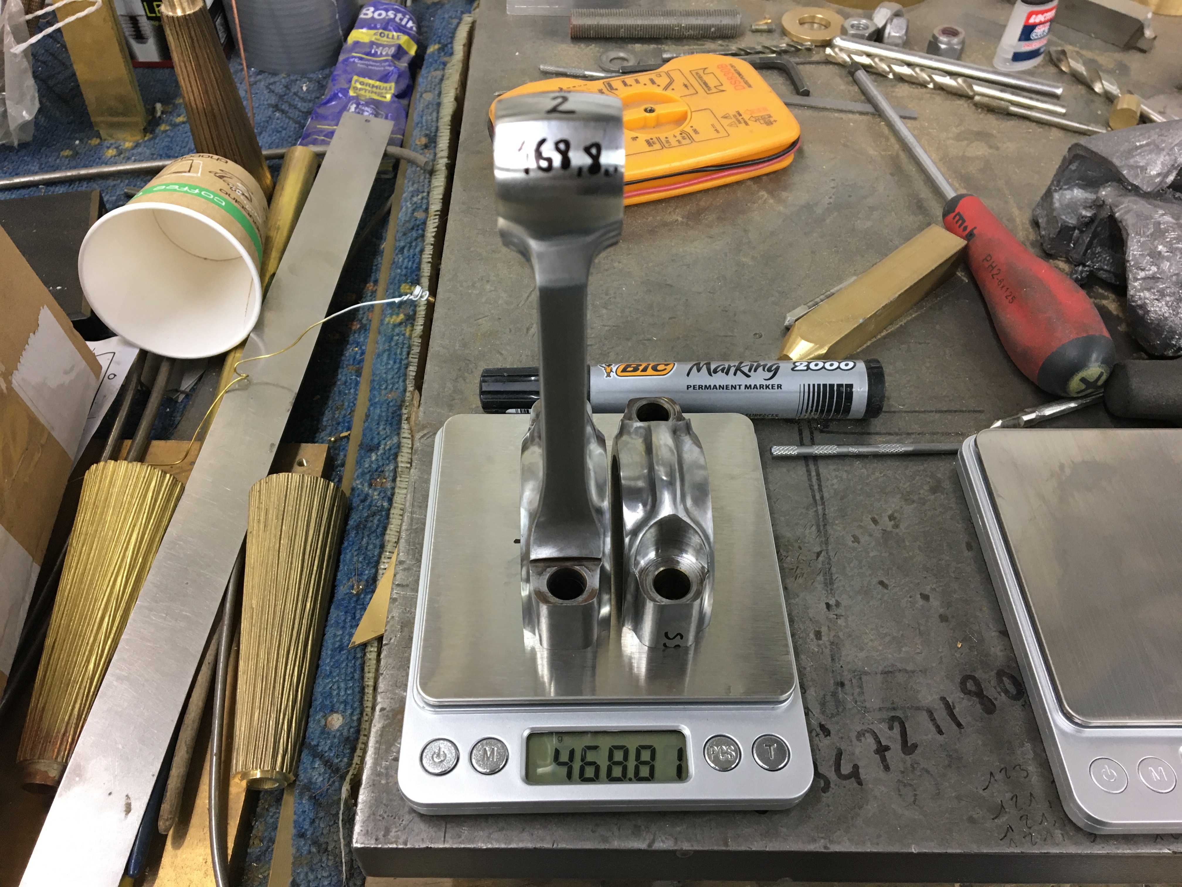

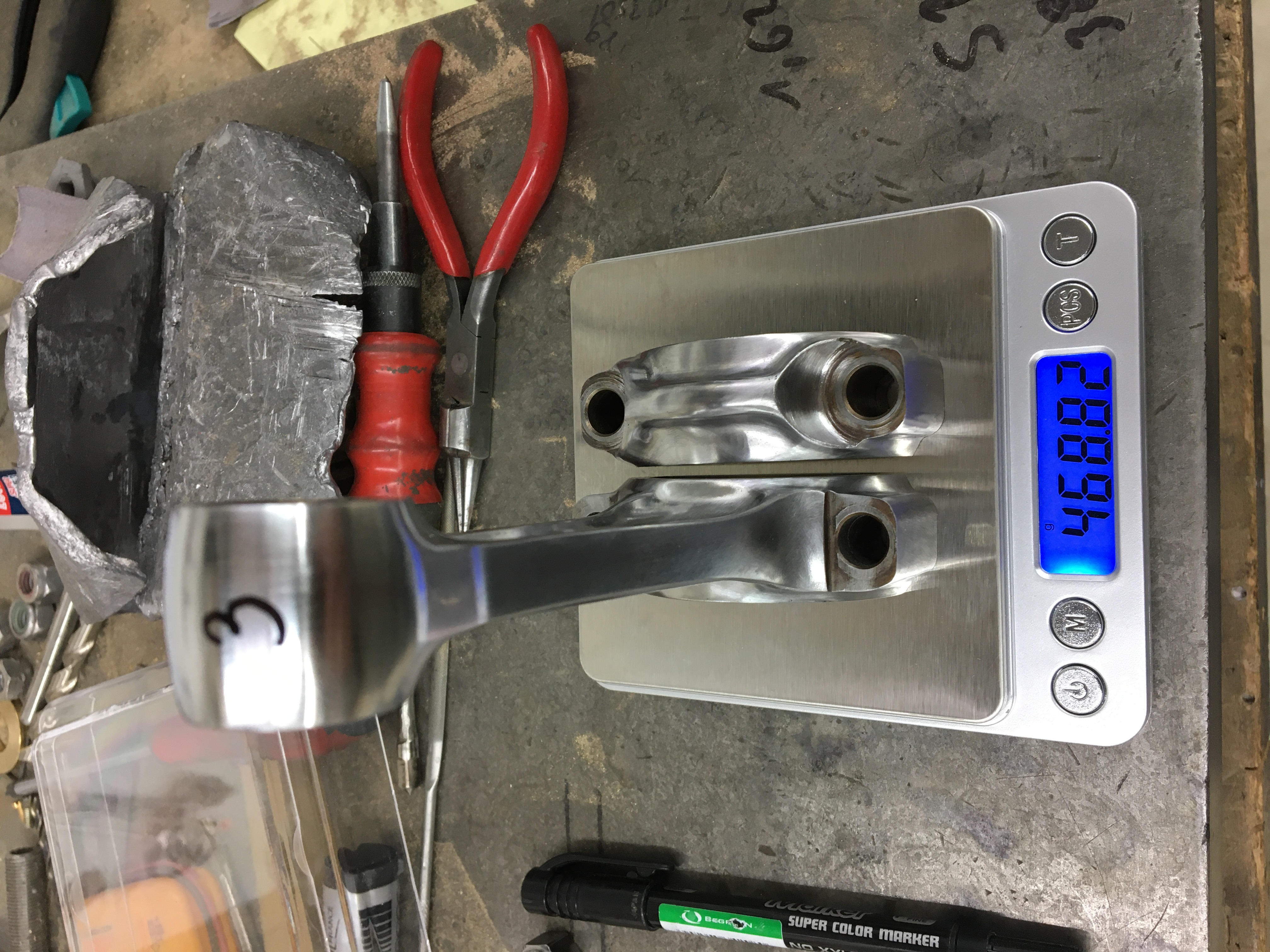

De retour pour la suite de mes pérégrinations biellistiques.
Les voilà toutes au même poids.
J’ai deux balances. Une à 0,01g et une à 0,1g
Évidement comme c’est du Matos chinois, elles ne donnent pas le même poids. Mais je m’en sert d’approche et de contrôle l’une après l’autre.
Voici les bielles numérotée de 1 à 4 sur la rémunéré balance.
Les Voici sur la seconde. :mrgreen:
Elles sont toutes dans un mouchoir de poche 0,02 centième de gramme. "Au matos chinois biensur!!!" :lol:

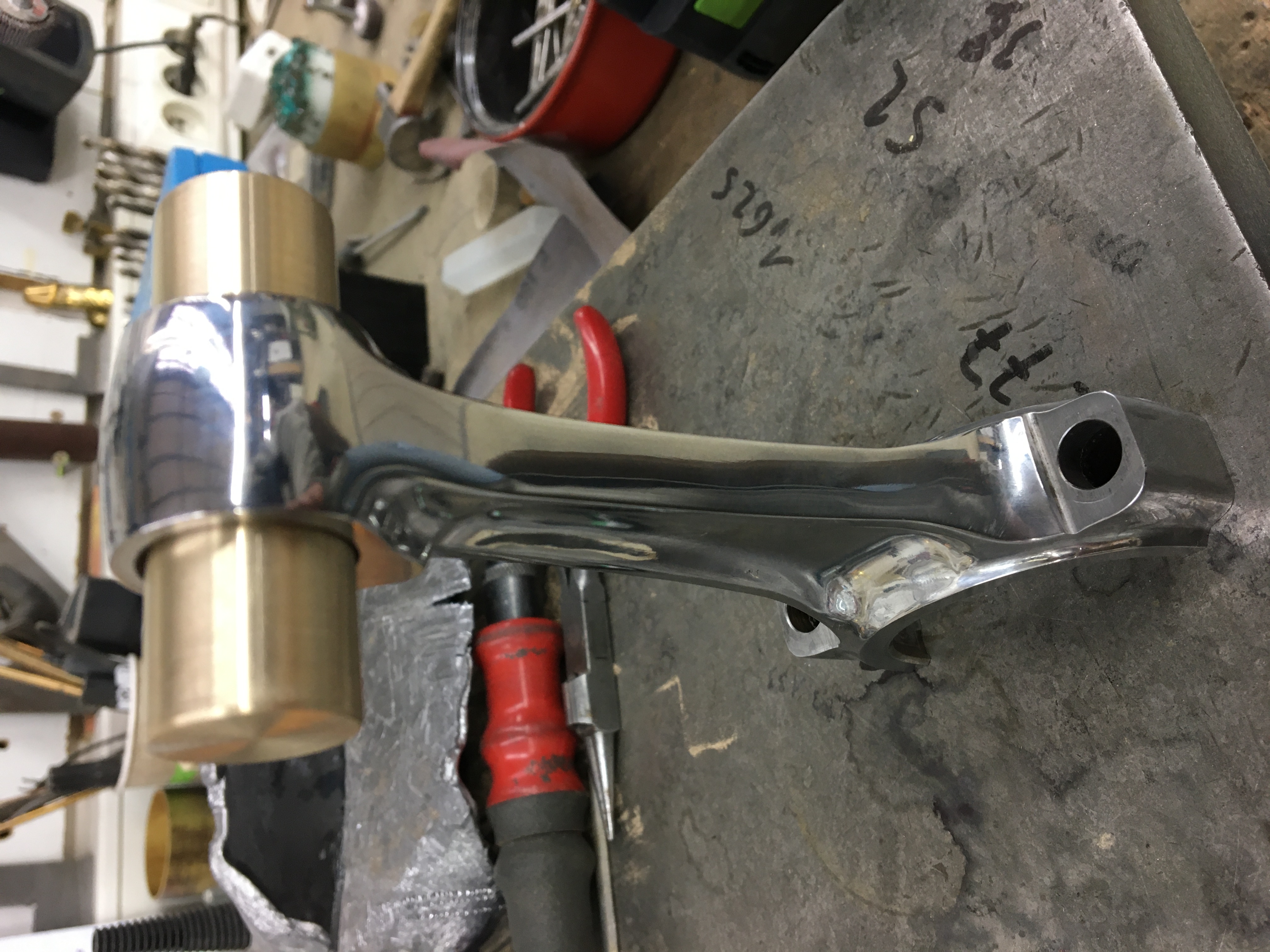

J’ai commencé à en polir deux.
Elles perdent encore un peu de poids mais cela semble rester équivalent. Ouf parce que rééquilibrer après polis, la galère.... <_<
Je me suis fait un faux axe de piston pour faire mes mesures de RV du piston au PMH. :p
Maintenant j’attends mes vis de chapeau de bielles. On verra si besoin de rectifier leur poids ou pas. :ph34r:
