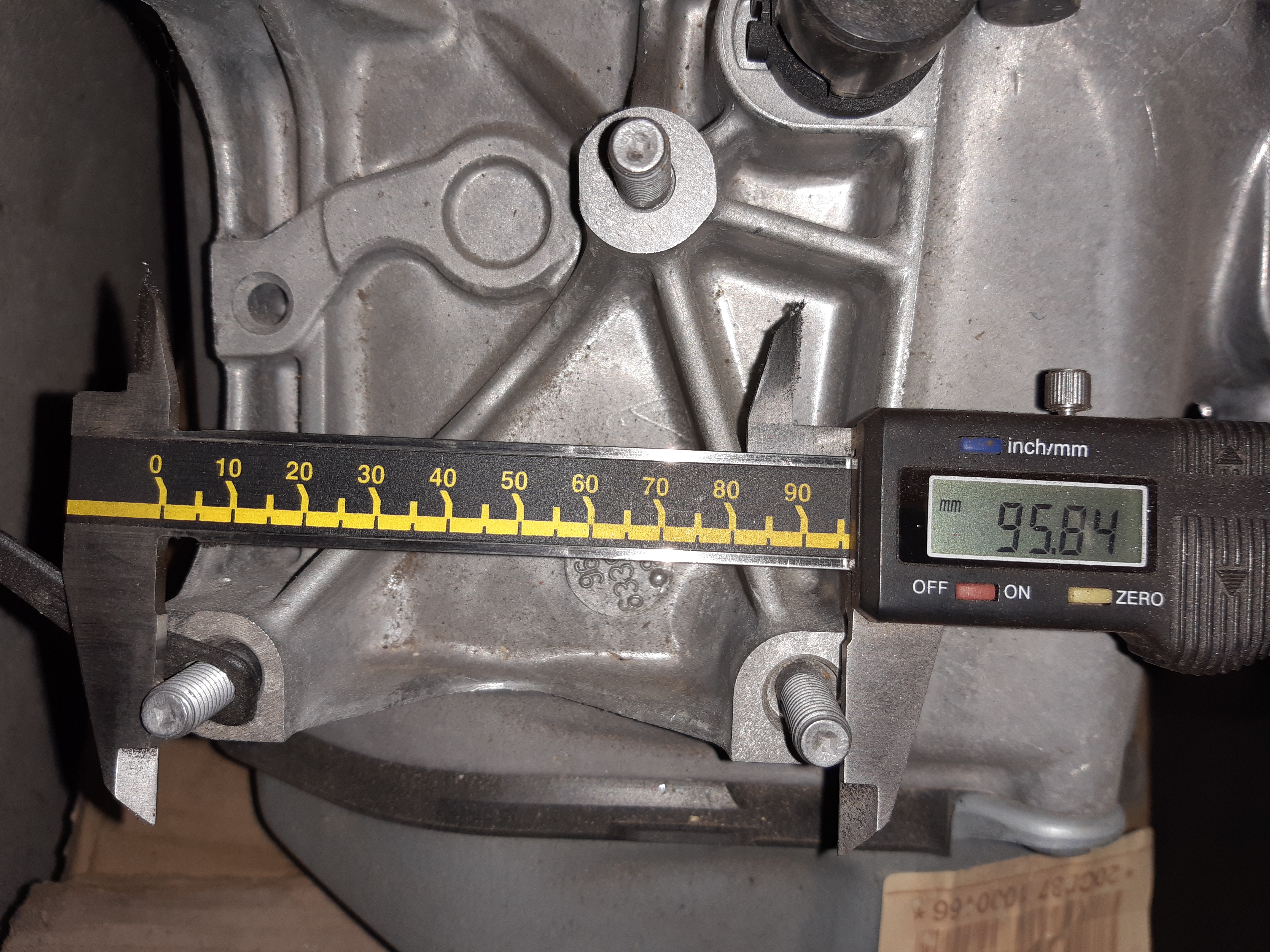

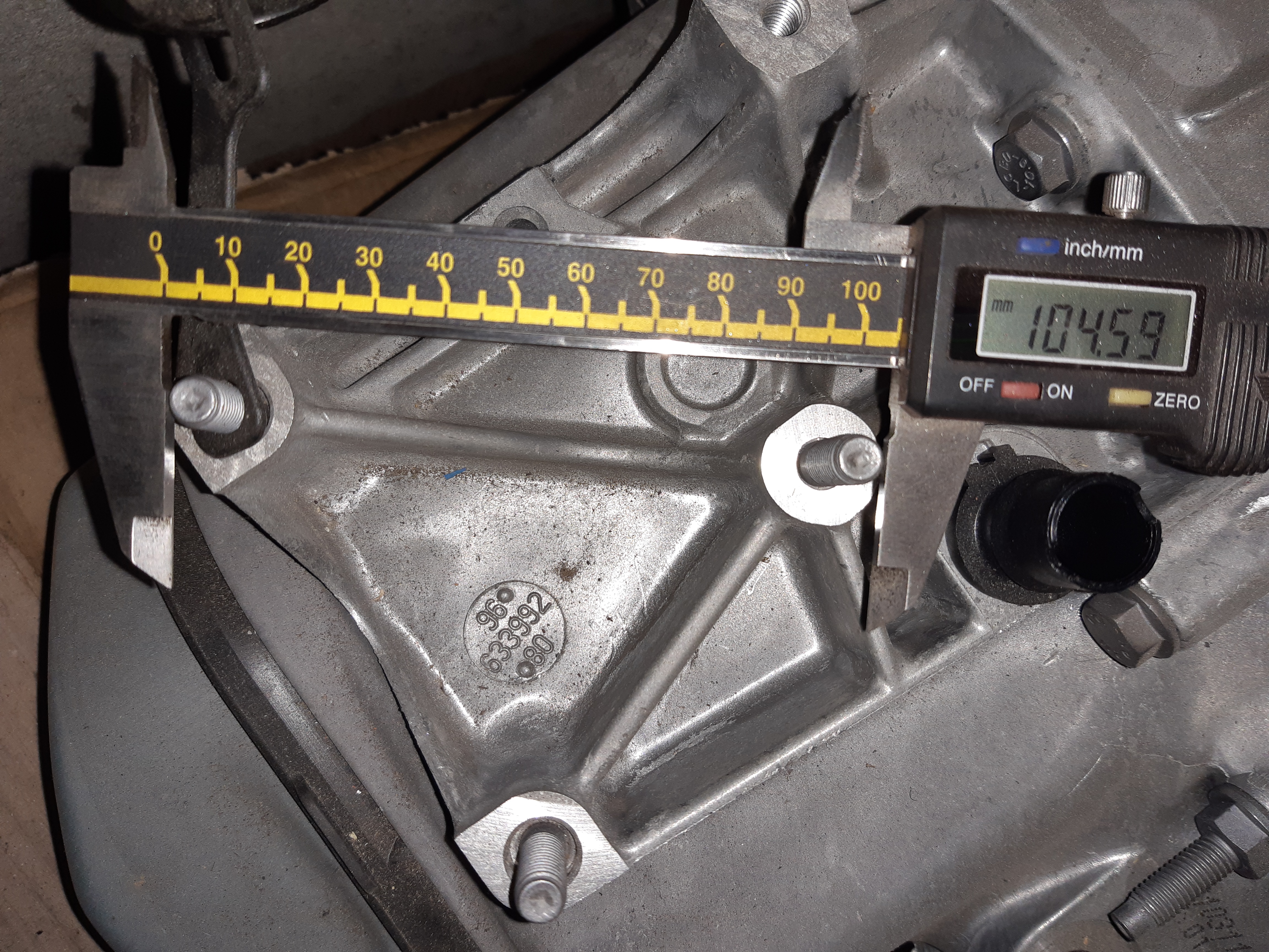

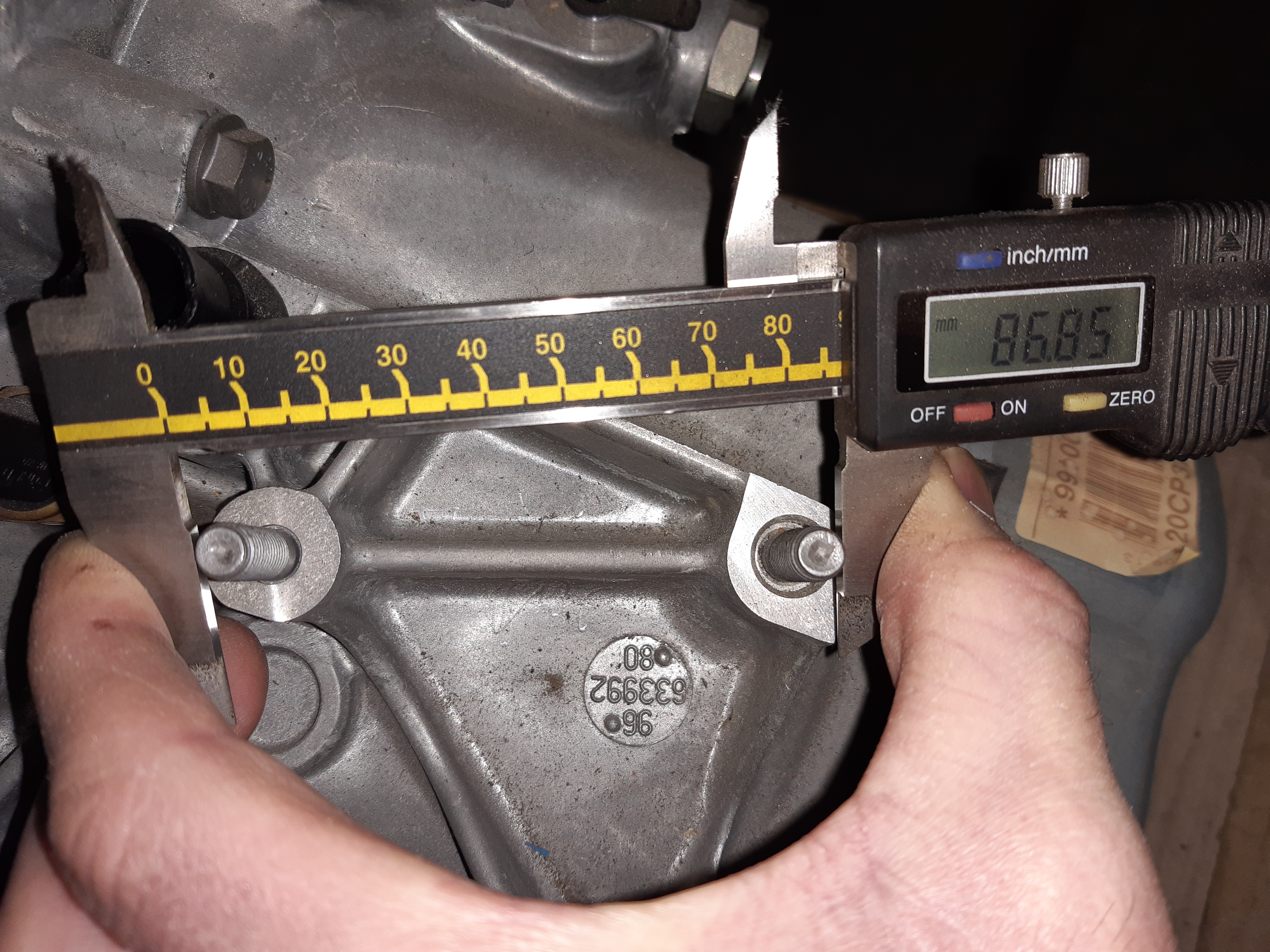

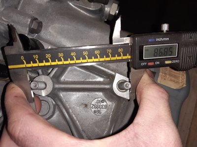

Salut Olivier, j'ai relevé les cotes sur l'implantation des goujons sur une boite Ma,si ça peut aider :ok:
Les goujons sont en M8

Merci Oliv,
toutes les infos sont bonnes à prendre.
CA m'aide au moins pour établir un devis déjà :ok:
