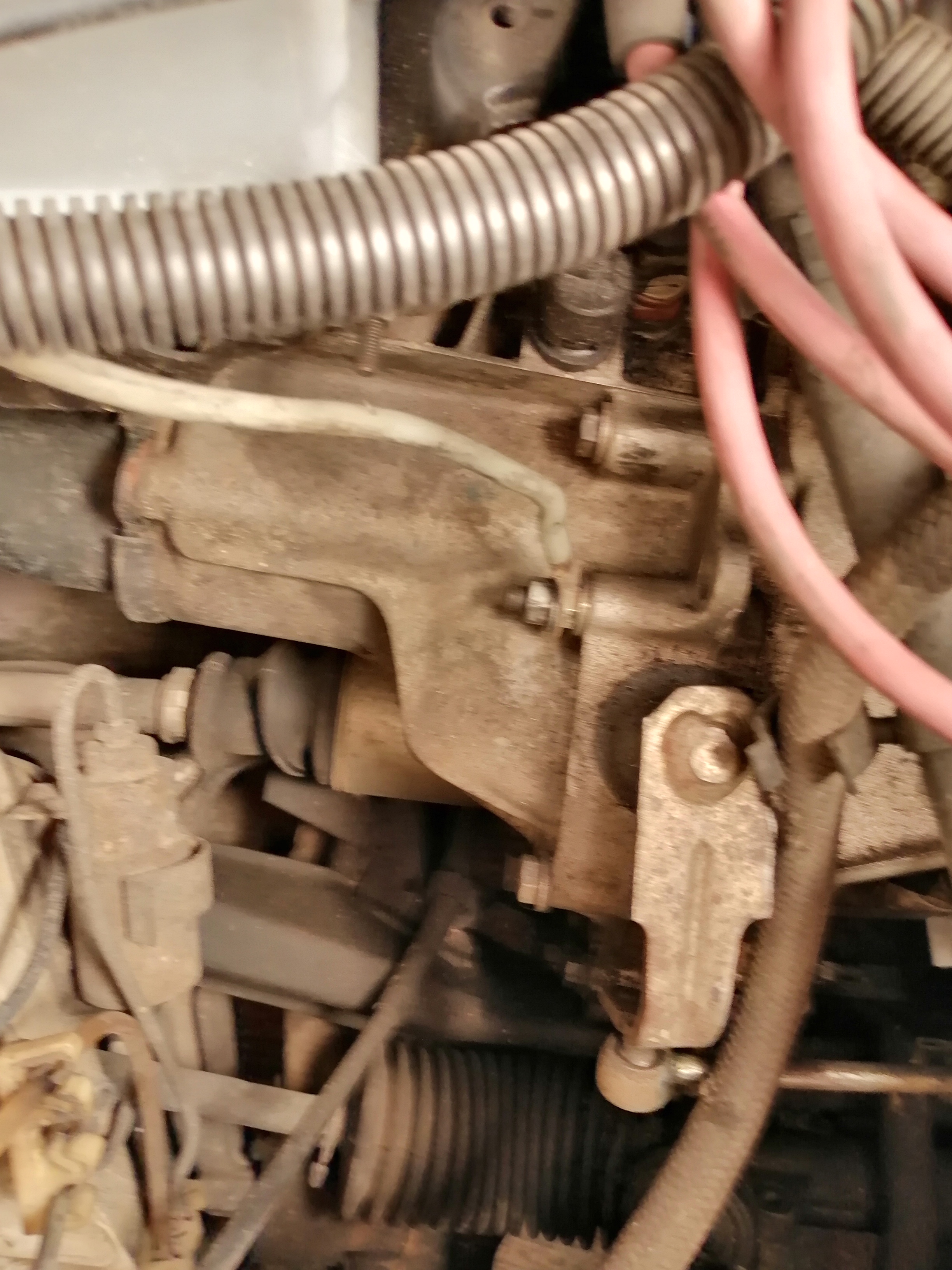

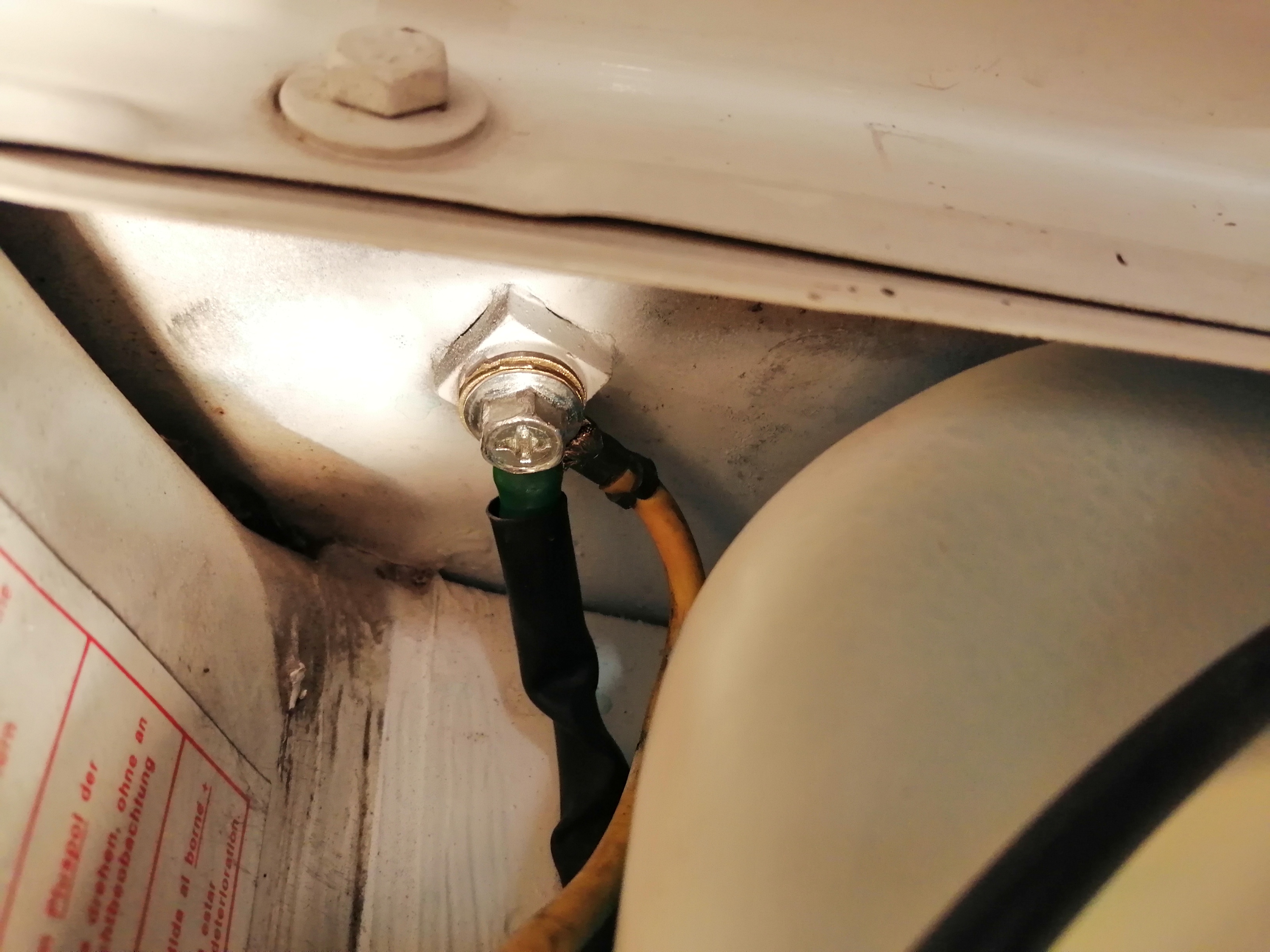

Il y a une masse sur la bv
Une autre vers le bocal de lave glace
J'ai eu des soucis électriques récemment, en refaisant ces 2 masses là (papier de verre et nettoyant contact) les soucis on disparu :ok:

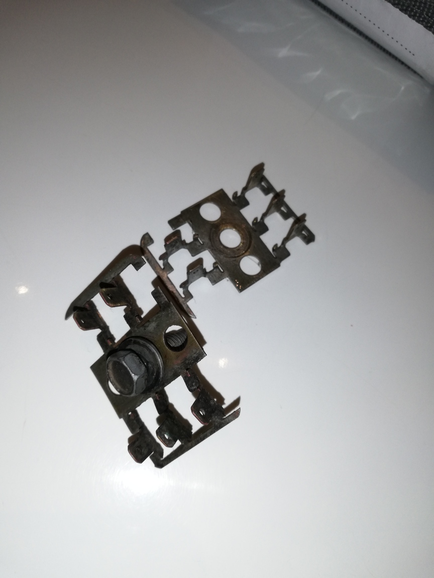

Cette nuit j'ai pensé à cette solution, mettre les deux grilles l'une sur l'autre....

L'écrou soudé support de ces grilles s'oxyde, c'est un défaut de masse assez courant celles-ci.
Mets tout ça au propre :ok:
Une de chaque côté entre phare et radiateur :ok:

Bonjour Bruno en fait tu à tout à fait raison, il faut(et c'est d'origine comme ça, )monter les deux grilles les unes dans les autres.
