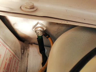

Bonsoir à tous,
je ne suis pas trop présent sur le forum ( pardon ) mais je continue à remonter ma Bombinette à temps perdu.
J'ai beaucoup de problème électrique entre une jauge à carburant qui ne fonctionne pas malgré un remplacement de jauge, un fusible de veilleuses qui grille systématiquement quand on les allume.
Bref, pouvez vous me faire parvenir une photo du branchement des deux prises de masse à l'avant gauche car si je les monte sur les fiches de branchement j'ai plusieurs masses qui ne sont pas branchées comme celle ci clignotant gauche, celle de la pompe de lave glace....
Merci d'avance. :blush:
greg81
Messages : 562
Has thanked : 265 times
Been thanked : 79 times
Re: Photo des deux prises de masse avant gauche
Message par greg81 »
Il y a une masse sur la bv
Une autre vers le bocal de lave glace
J'ai eu des soucis électriques récemment, en refaisant ces 2 masses là (papier de verre et nettoyant contact) les soucis on disparu :ok:

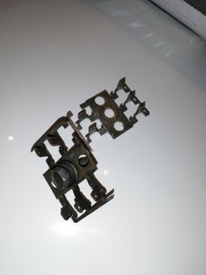

Bonjour et merci Greg,
je vais controler et nettoyer les deux masses que tu m'as montré.
Cette nuit j'ai pensé à cette solution, mettre les deux grilles l'une sur l'autre....
Messages : 37186
Has thanked : 2587 times
Been thanked : 1762 times
L'écrou soudé support de ces grilles s'oxyde, c'est un défaut de masse assez courant celles-ci.
Mets tout ça au propre :ok:
Une de chaque côté entre phare et radiateur :ok:
Messages : 5281
Has thanked : 148 times
Been thanked : 139 times
Bonjour Bruno en fait tu à tout à fait raison, il faut(et c'est d'origine comme ça, )monter les deux grilles les unes dans les autres.
