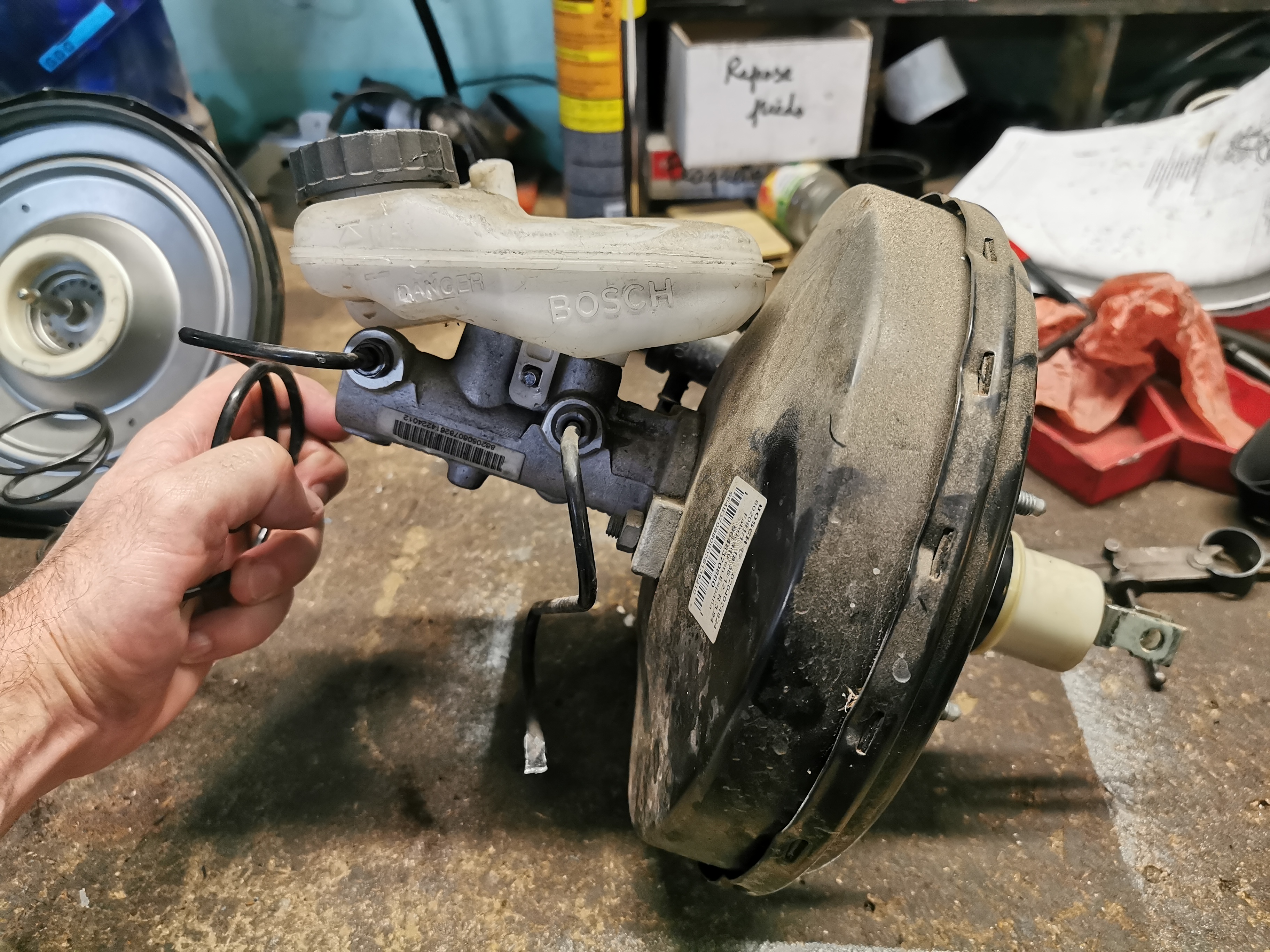

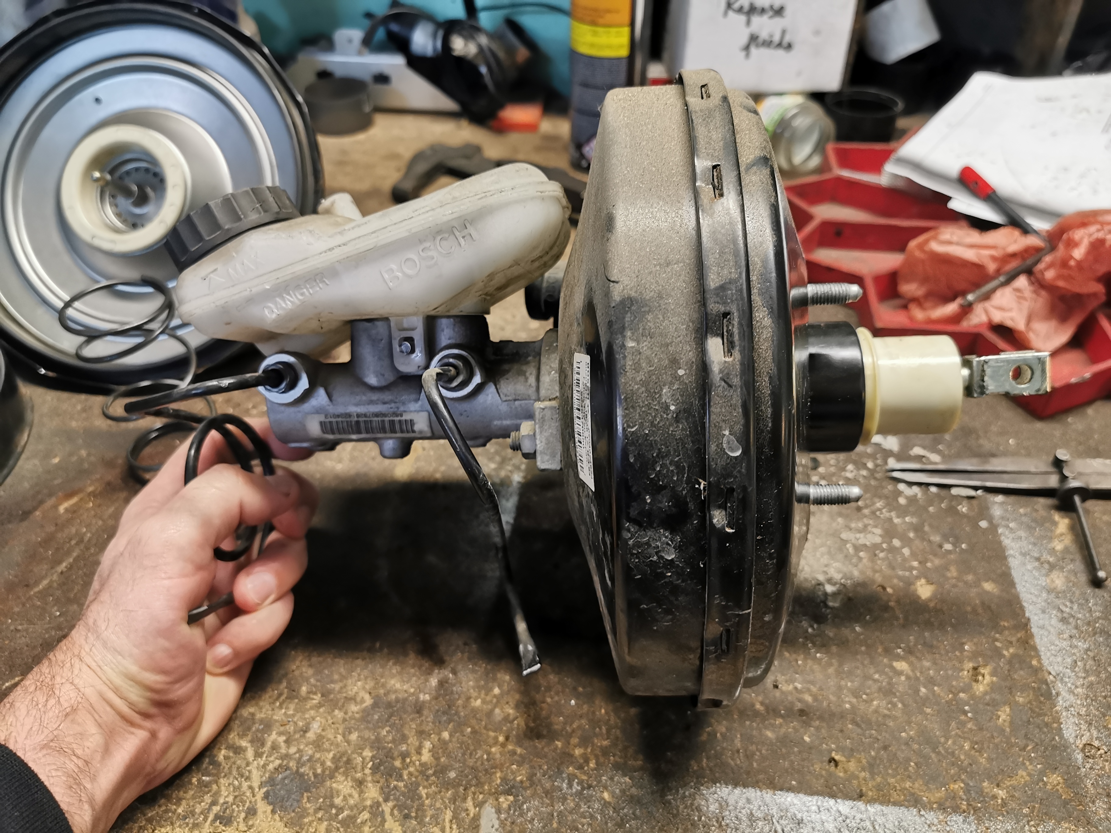

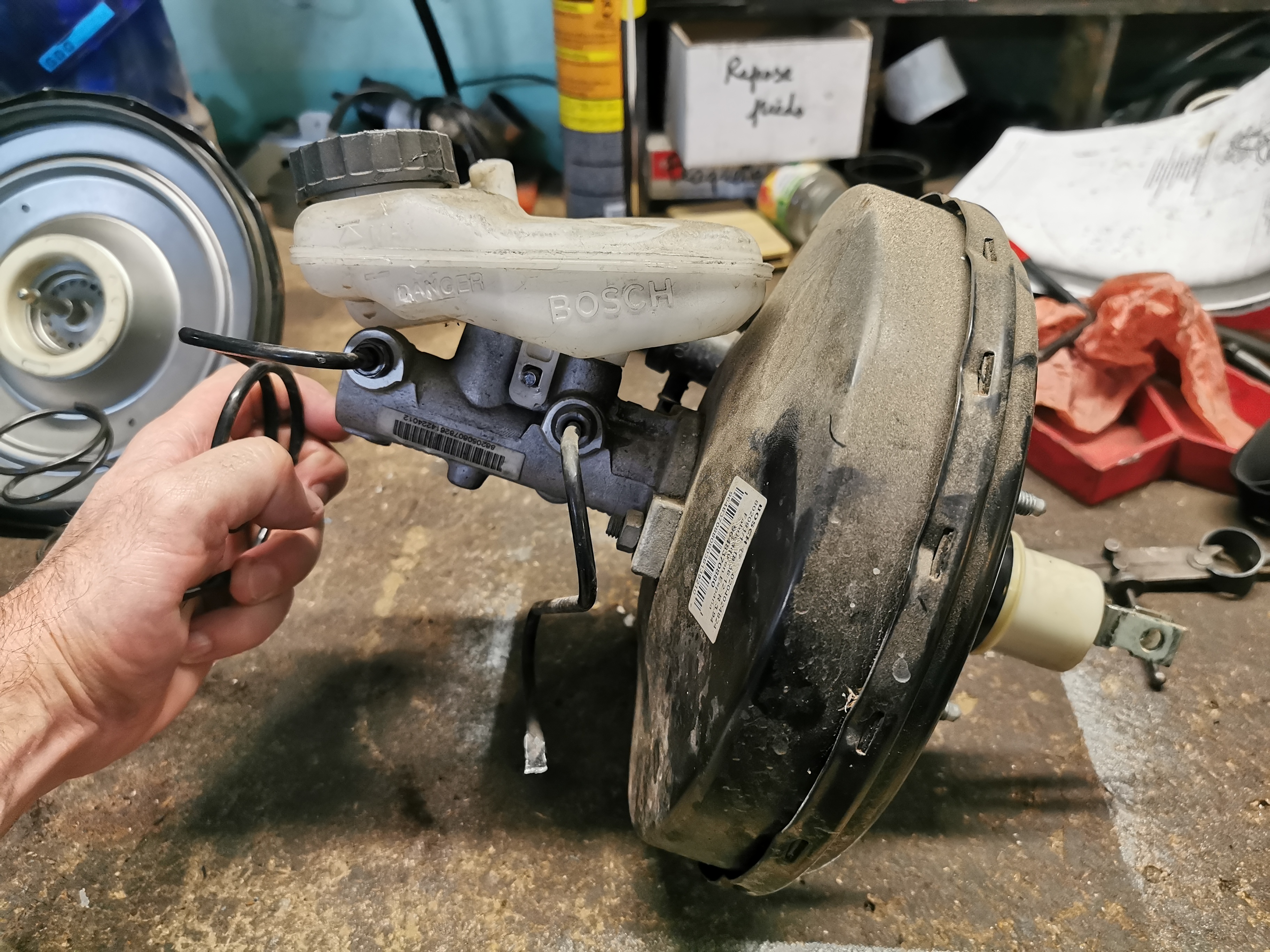

Voilà deux photos qui vont je l'espère te parler. Enfin en espérant avoir compris ton interrogation.
Donc tu vas pouvoir constater que le MC est perpendiculaire au Master vac et que c'est le bocal qui est de conception à rattraper l'inclinaison.

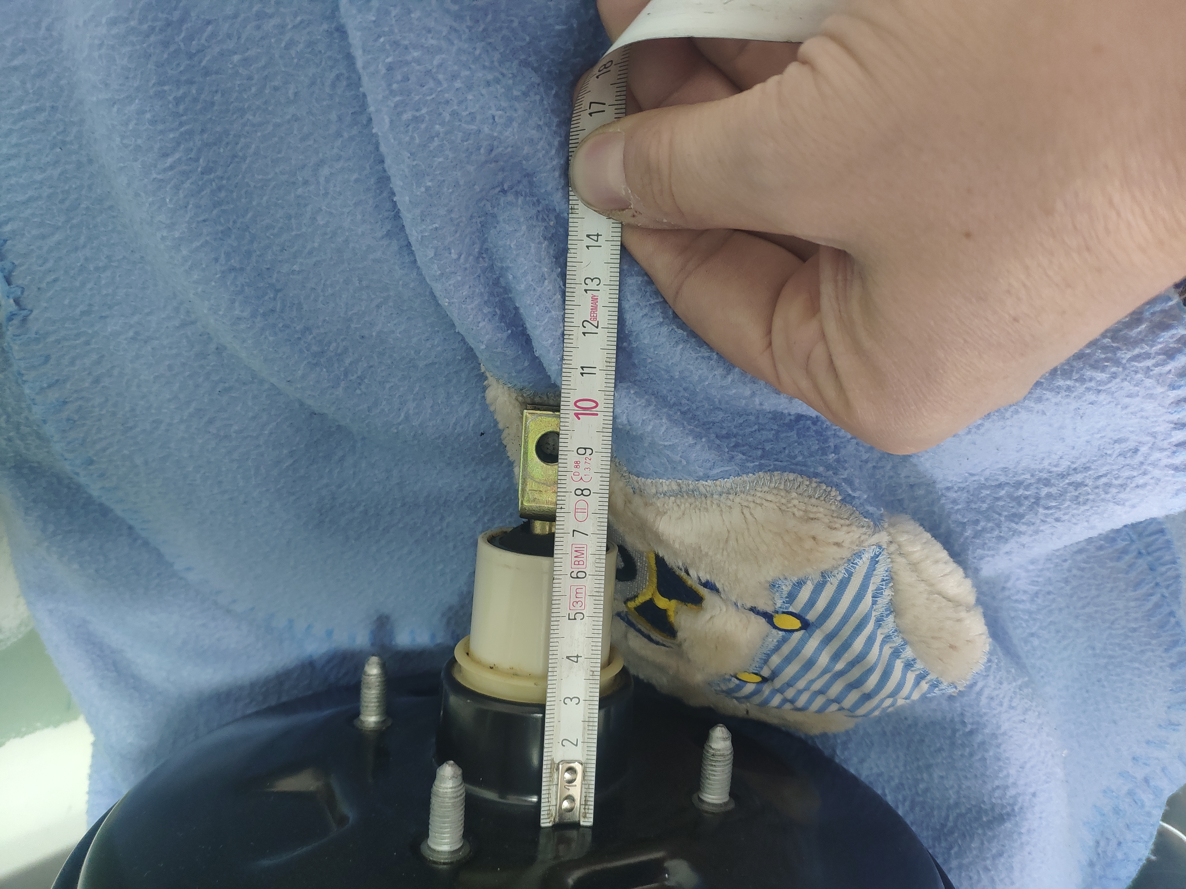

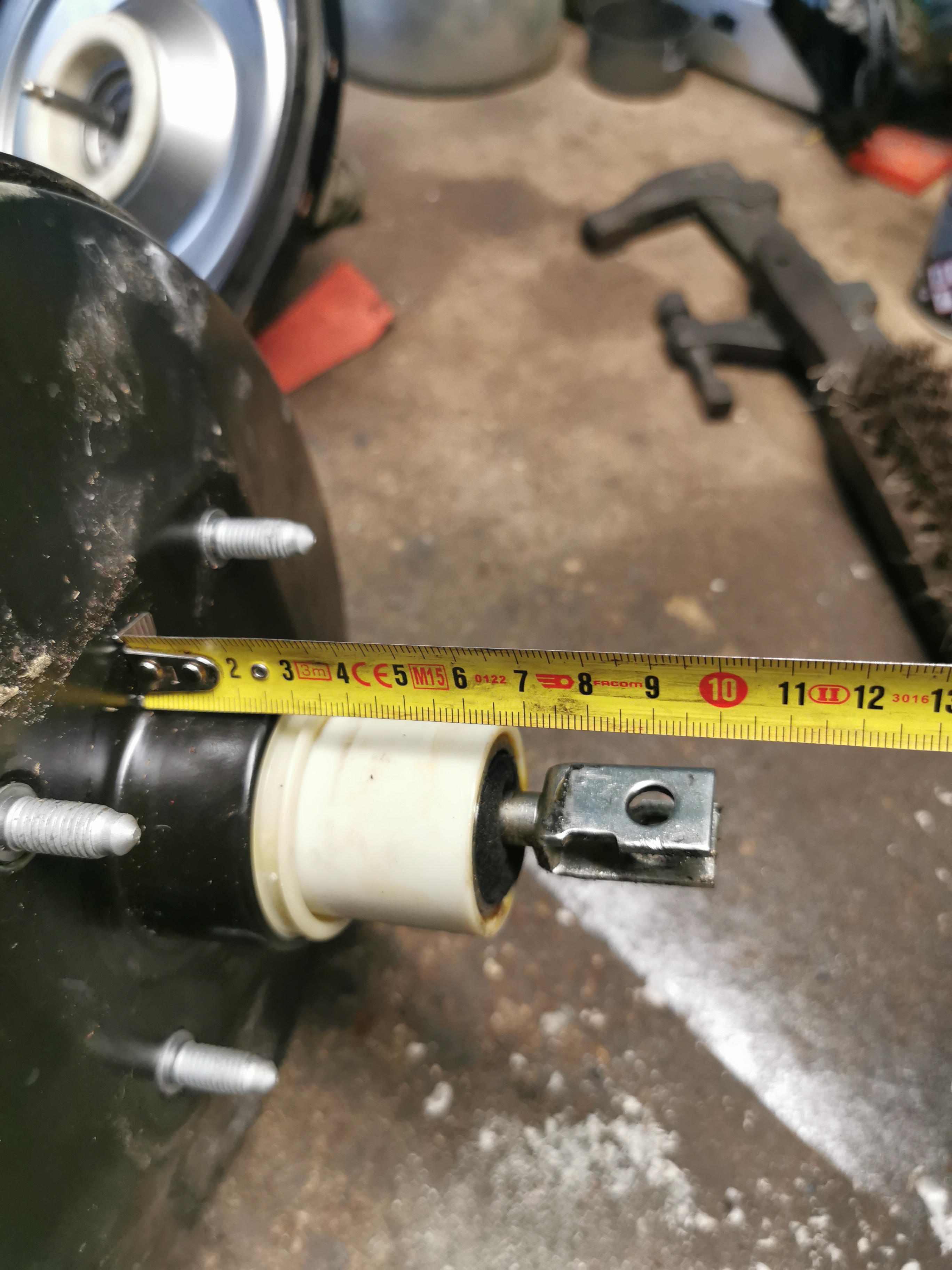

Patladoze, je vais encor t'embêter un peu. Je vais joindre une photo ou on voie la longueure de la tige.
Sur le master vac que je possède le centre de l'entraxe et à 9cm, et la longueur totale est de 10cm. Peu tu me. Comparer cela avec le tient ? Car j'ai du mal à interpréter ta mesure sur ta photo. Merci
