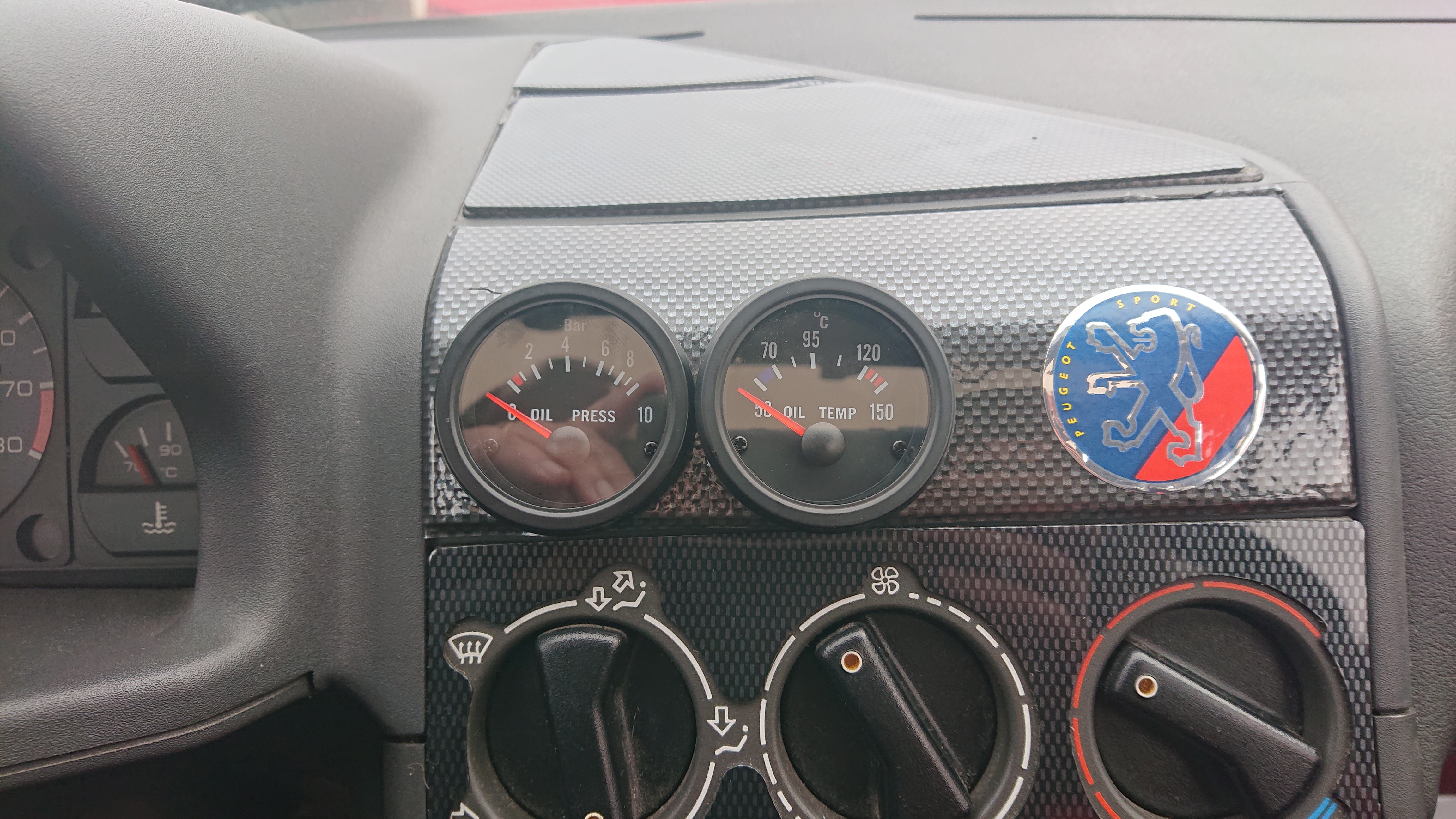

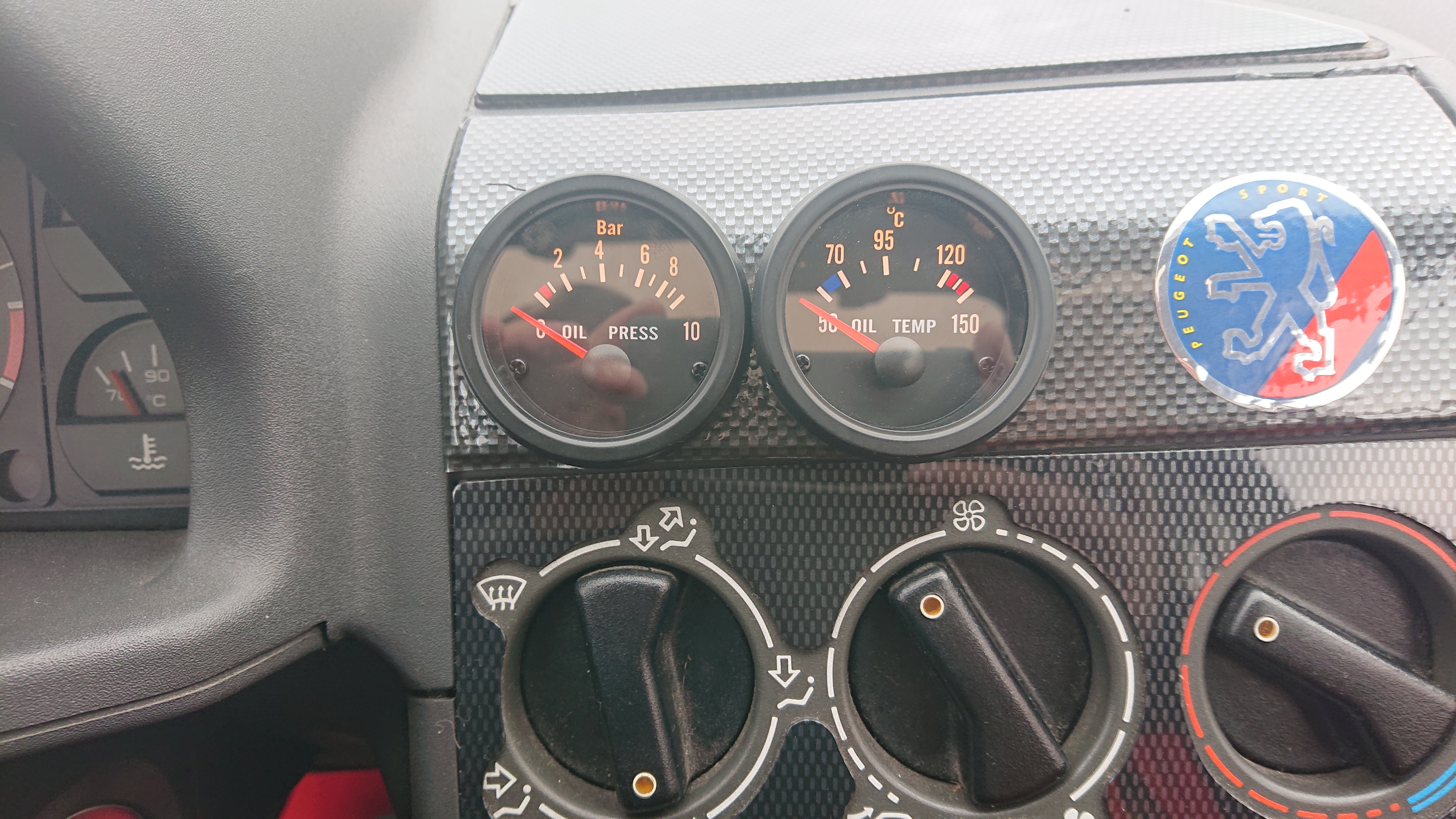

Aujourd'hui, j'ai continué le branchement des manos, l'éclairage fonctionne : :mrgreen:
Tout a l'air ok pour la température d'huile :ok: par contre dès que j'alimente le mano de pression (même sans le fil de la sonde), l'aiguille part en butée ! :wacko:
J'ai branché un voltmètre à la place, j'ai bien la tension normale et j'ai essayé de brancher le mono directement sur une batterie : même symptôme ! :angry:

La sonde est bien à la masse ? :unsure:

olivF2000 a écrit :La sonde est bien à la masse ? :unsure:
Même sans la sonde, l'aiguille part en butée :wacko:

Re: Grasse Alpin '91 replica
Justement ta sonde doit être à la masse moteur est ce le cas? ;)

L'alerte fonctionne donc il n'y a pas de raison :unsure:

jean-luc13 a écrit :Aujourd'hui, j'ai continué le branchement des manos, l'éclairage fonctionne : :mrgreen:
et si tu mets le signal à la masse ça donne quoi ?

J'ai profité d'un rayon de soleil aujourd'hui pour me repencher dessus :unsure:
Si je mets le signal à la masse, effectivement l'aiguille retombe à zéros
Si je branche l'alerte sur le transmetteur, le voyant ne s'allume pas non plus alors qu'il s'allume si je branche le fil sur le manocontact d'origine situé sur le même té ! :wacko:

:rolleyes: Rodolphe a récupéré son auto hier :bien: , on fera un essai avec un autre transmetteur de pression plus tard :huh:

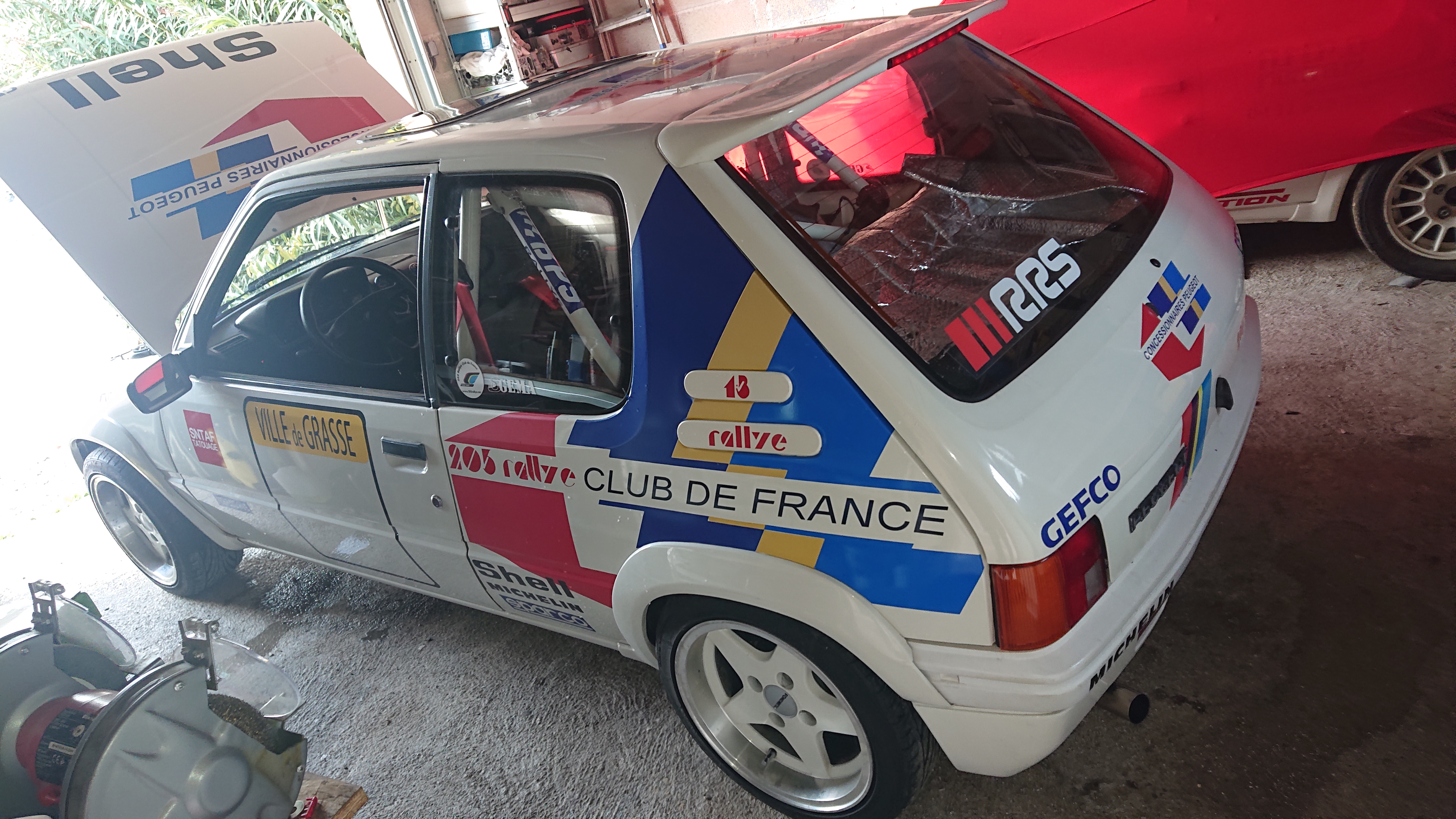

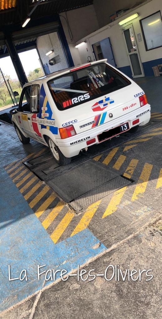

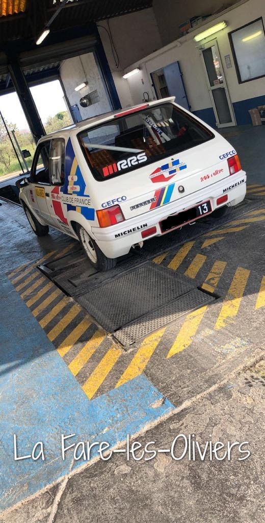

La rallynette est bien rentrée à bon port et sêche de nouveau dans son antre bien au chaud ;)

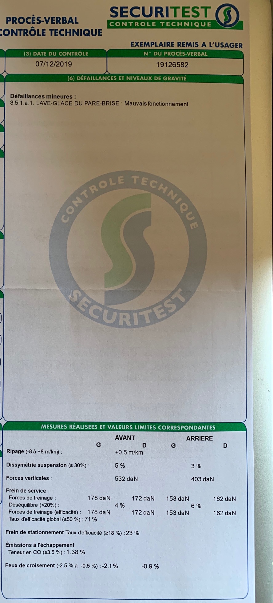

Le retour après un arrêt au contrôle technique s'est très bien passé malgré un embouteillage monstre sur l'entrée de Marseille , elle est restée très calme et n'a pas eu un seul hoquet "_" pas un claquement, aucun bruit suspect, du pur bonheur . Elle a enfin retrouvé tous ses chevaux qu'il faut magré tout retenir un peu tellement ils sont fougueux :mrgreen:
Et le contrôle technique a été une formalité ;) merci au personnel de la Fare les Oliviers pour leur accueil :ok: :ok: :ok:
Et merci à mon ami Jean-Luc pour le temps passé ;)
