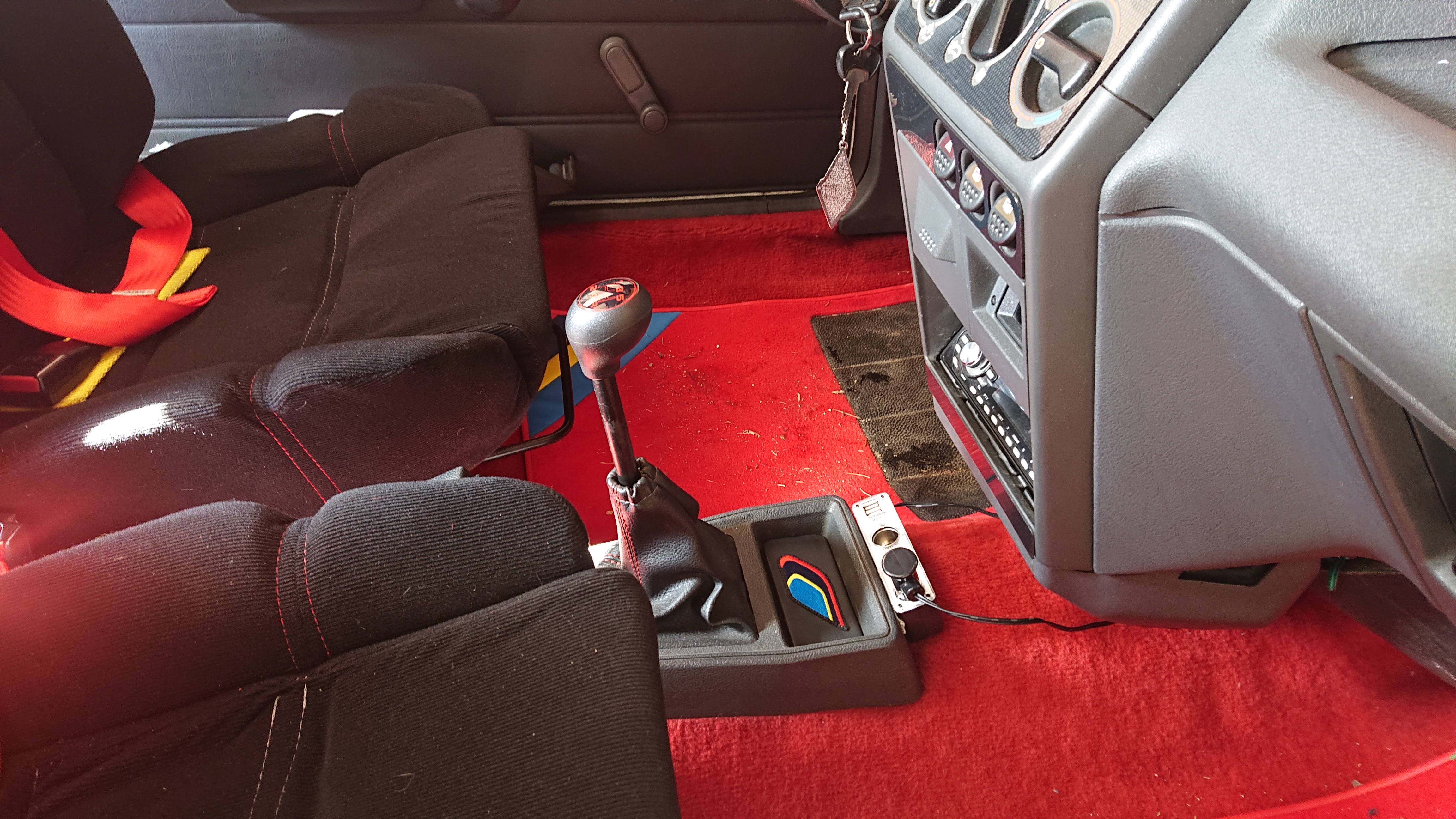

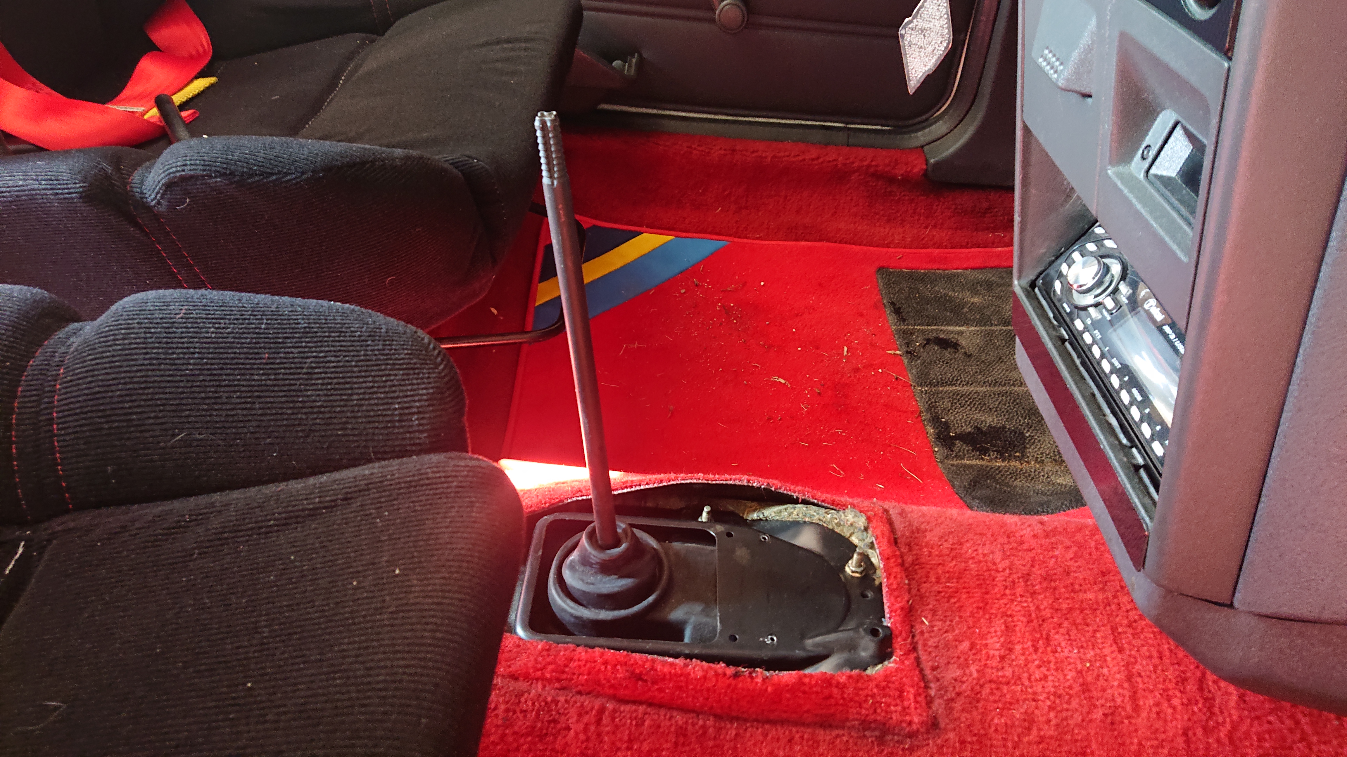

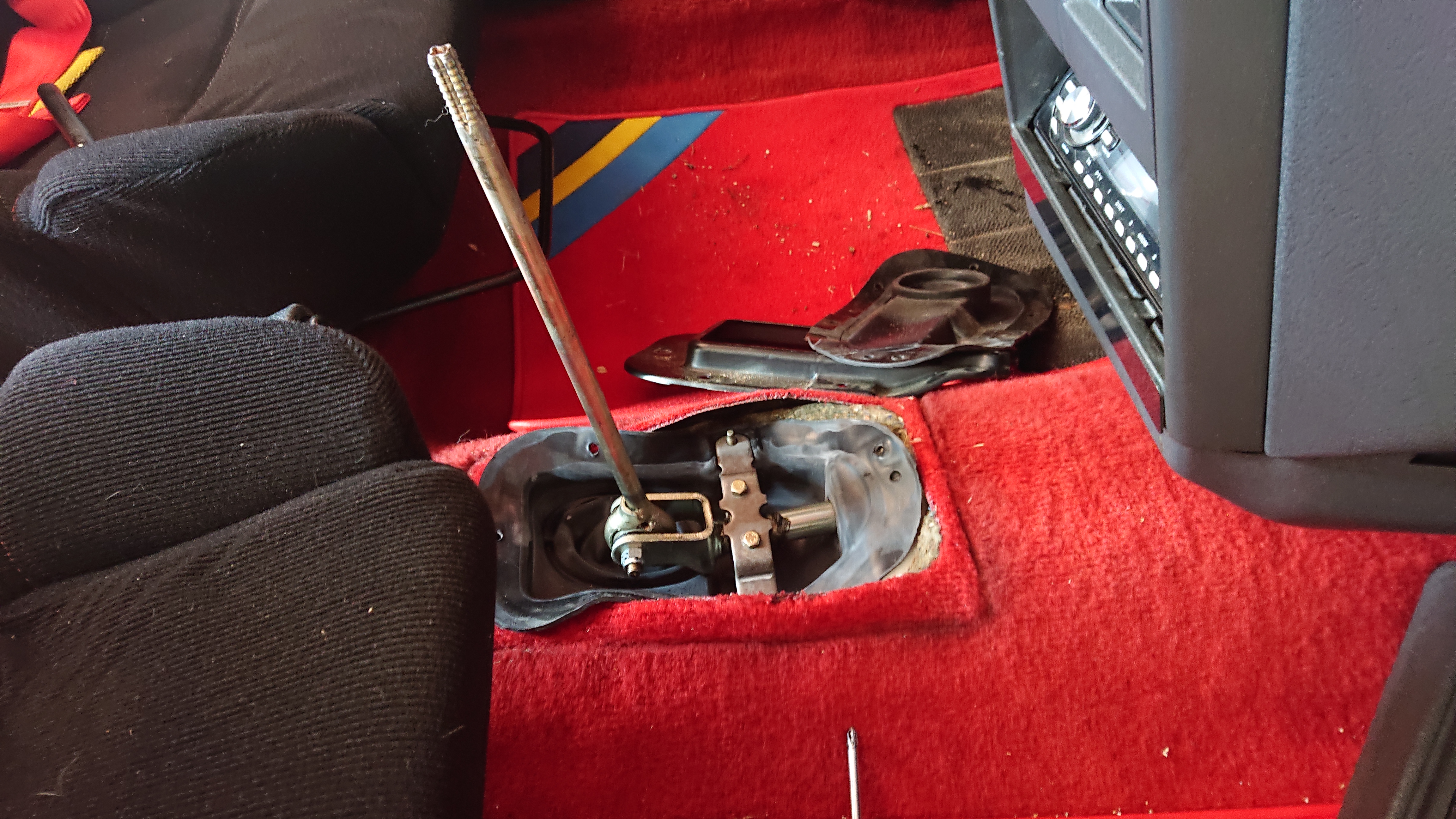

[bbvideo=560,315]https://youtu.be/MckFsMEEcw0[/bbvideo]
... Et montage du short-shift
