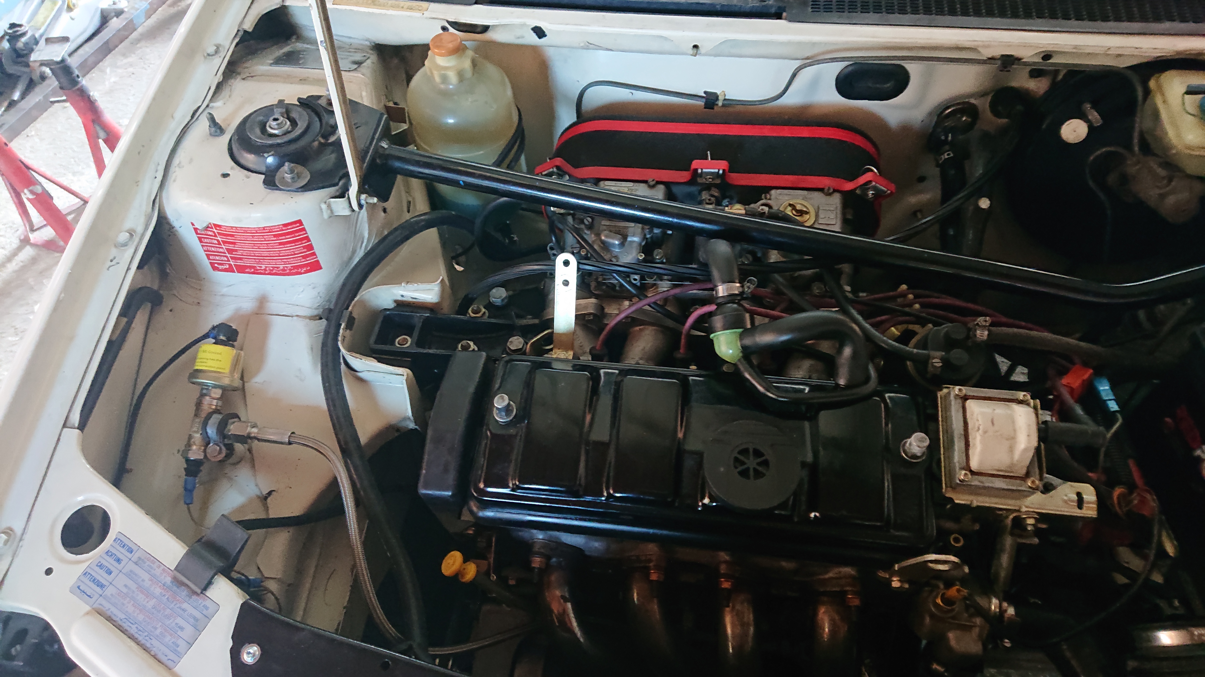

Cet après-midi, après la mini-tornade de ce matin :wacko: , le soleil est enfin revenu et j'ai pu m'y remettre! :ok:
Après avoir rempli la bv, changé la durite de Mastervac (achetée à la boutique de nos amis de GTI Powers <_< ),j'ai enfin pu tenter de la démarrer <oo> et....
....rien!! :crying:
Elle ne toussait même pas!
Je démonte rapidement une bougie: totalement sèche!! :wacko: :wacko:
Je débranche le tuyau de sortie de la pompe à essence et refait une tentative:pas une goutte d'essence ne sort! :wacko:
Je défais les 2 vis pour tenter d'amorcer la pompe à la main (ça avait fonctionné sur la mienne):toujours rien! :wacko:
Je remplace donc la pompe par une autre que j'avais en stock, je l'amorce à la main, cette fois un jet d'essence sort, je remonte la pompe sur la culasse, rebranche la durite et...

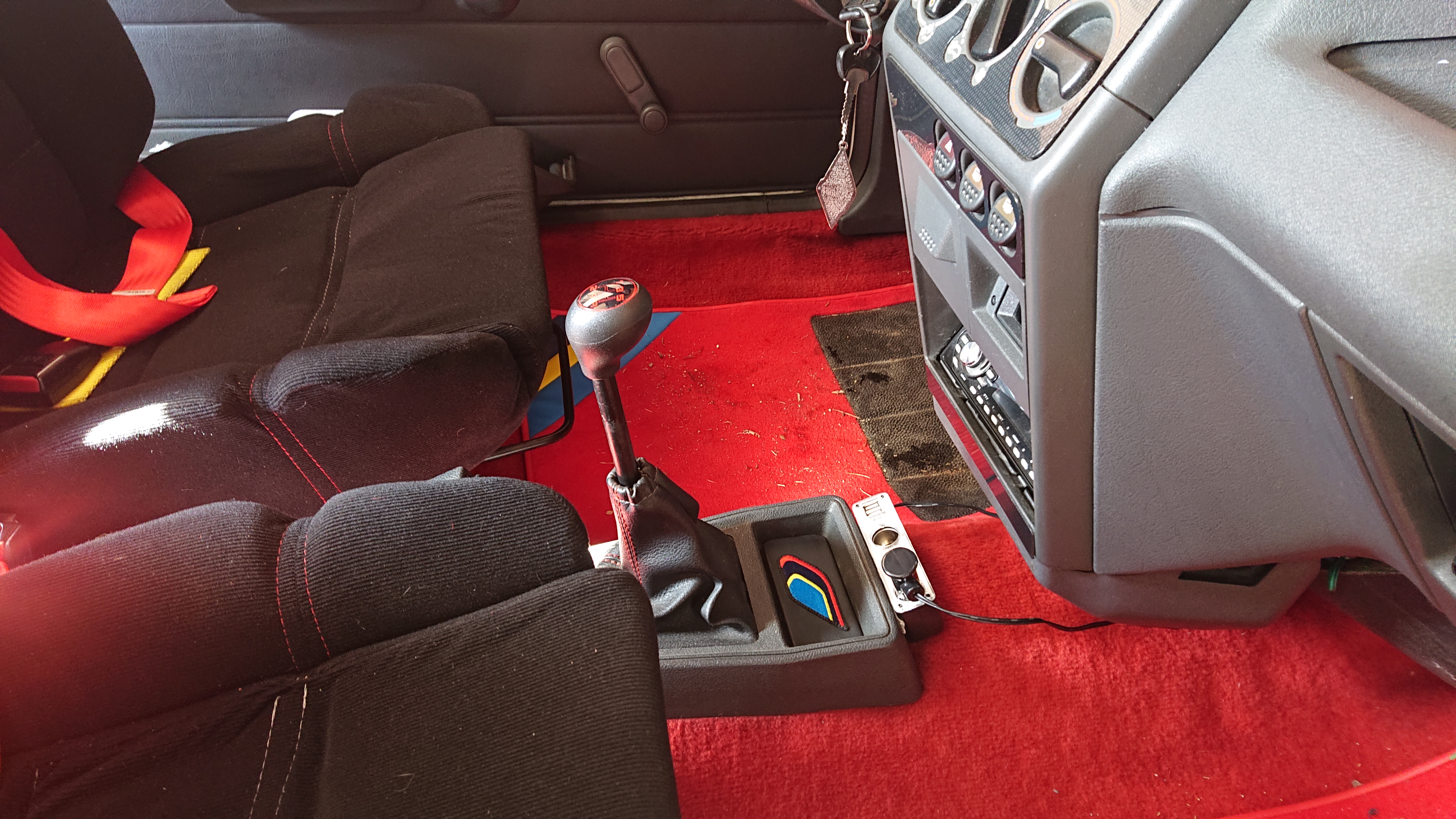

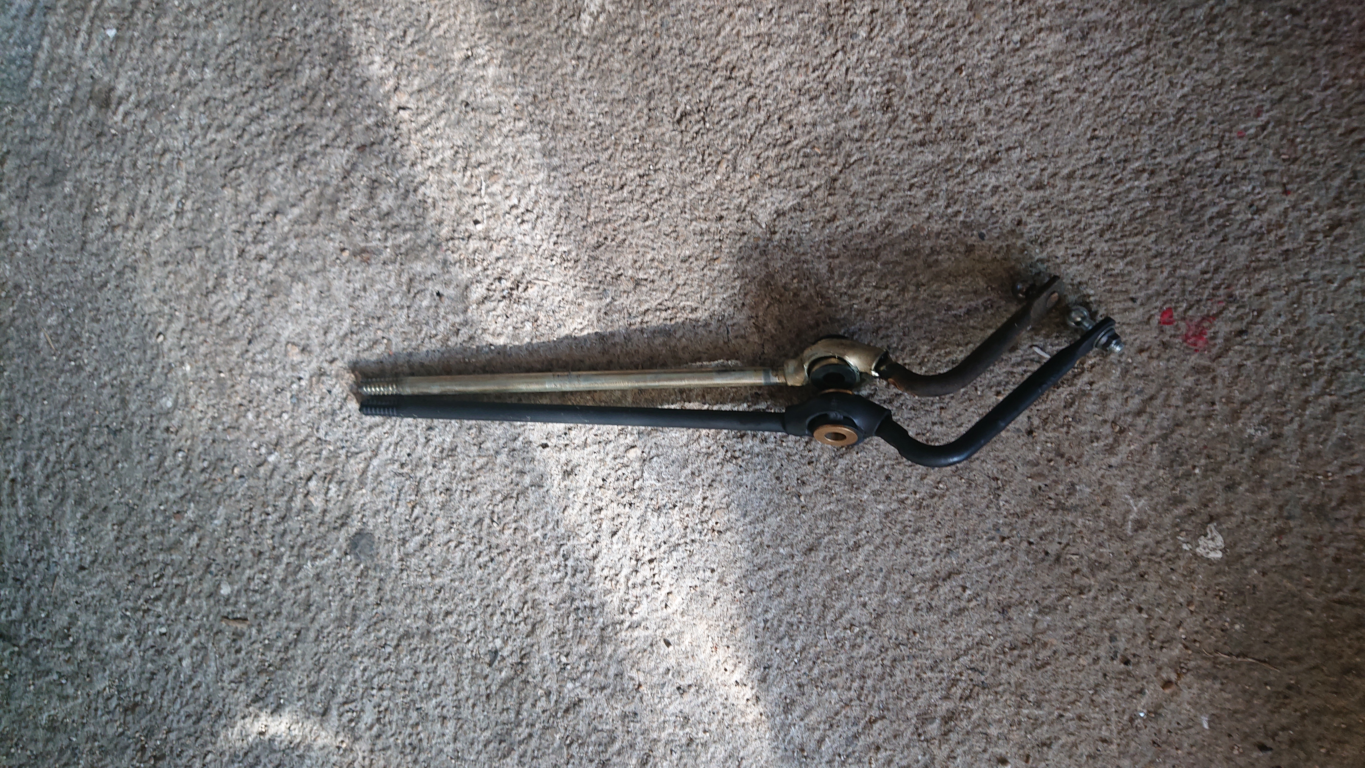

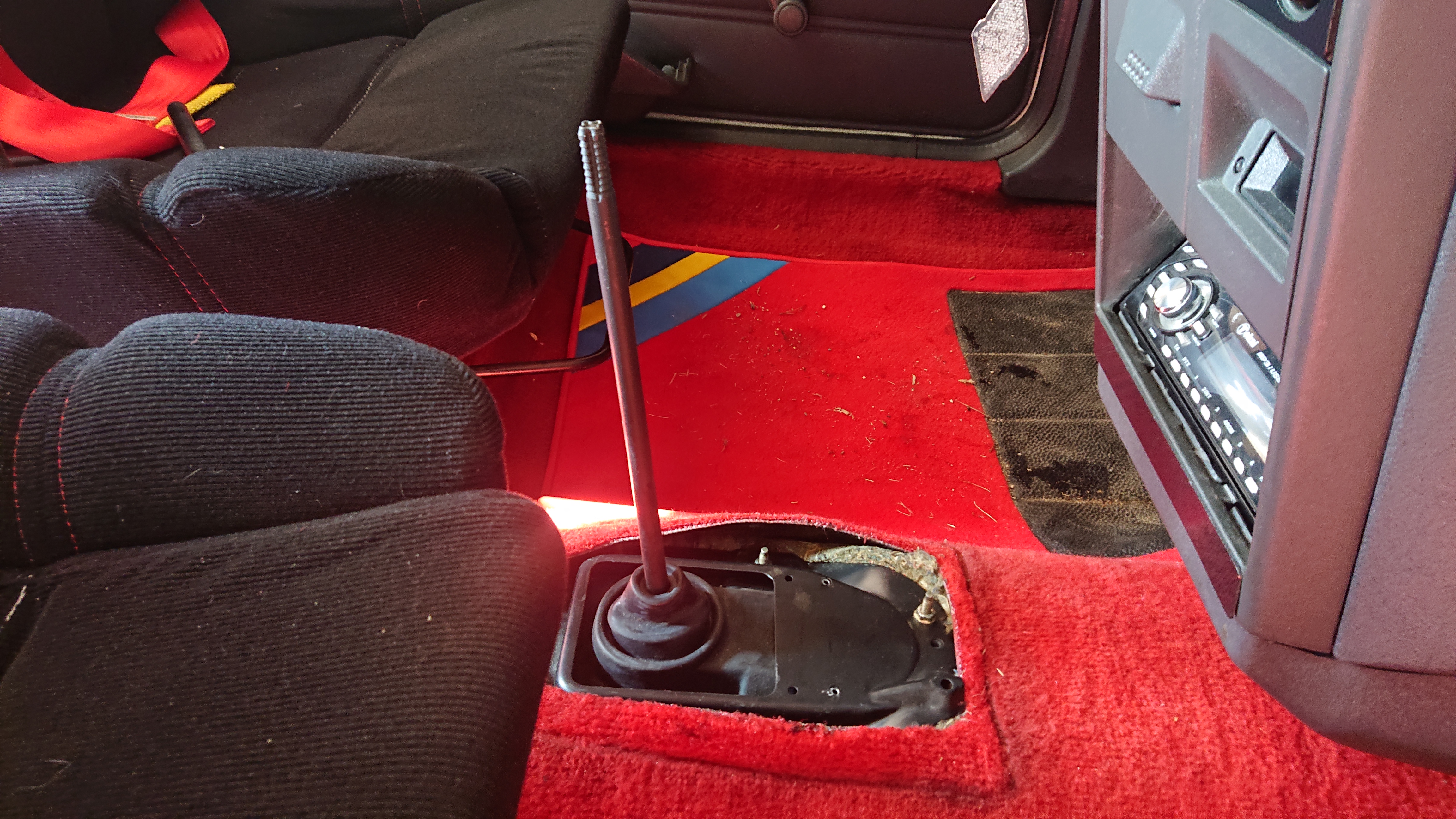

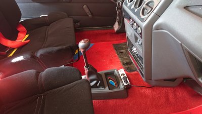

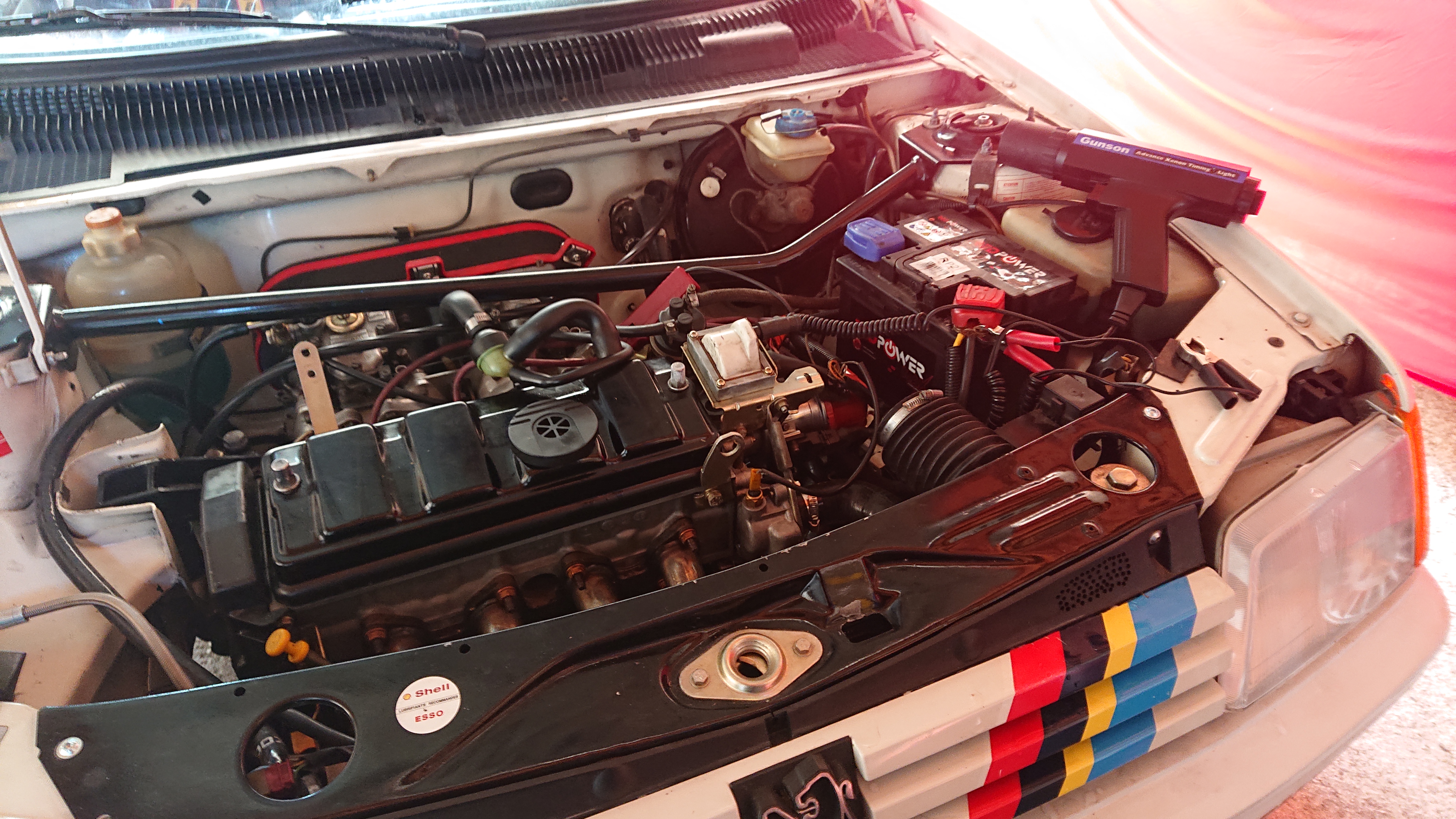

:) Ce matin, réglage de l'avance à l'allumage : :ok:
[bbvideo=560,315]https://youtu.be/MckFsMEEcw0[/bbvideo]

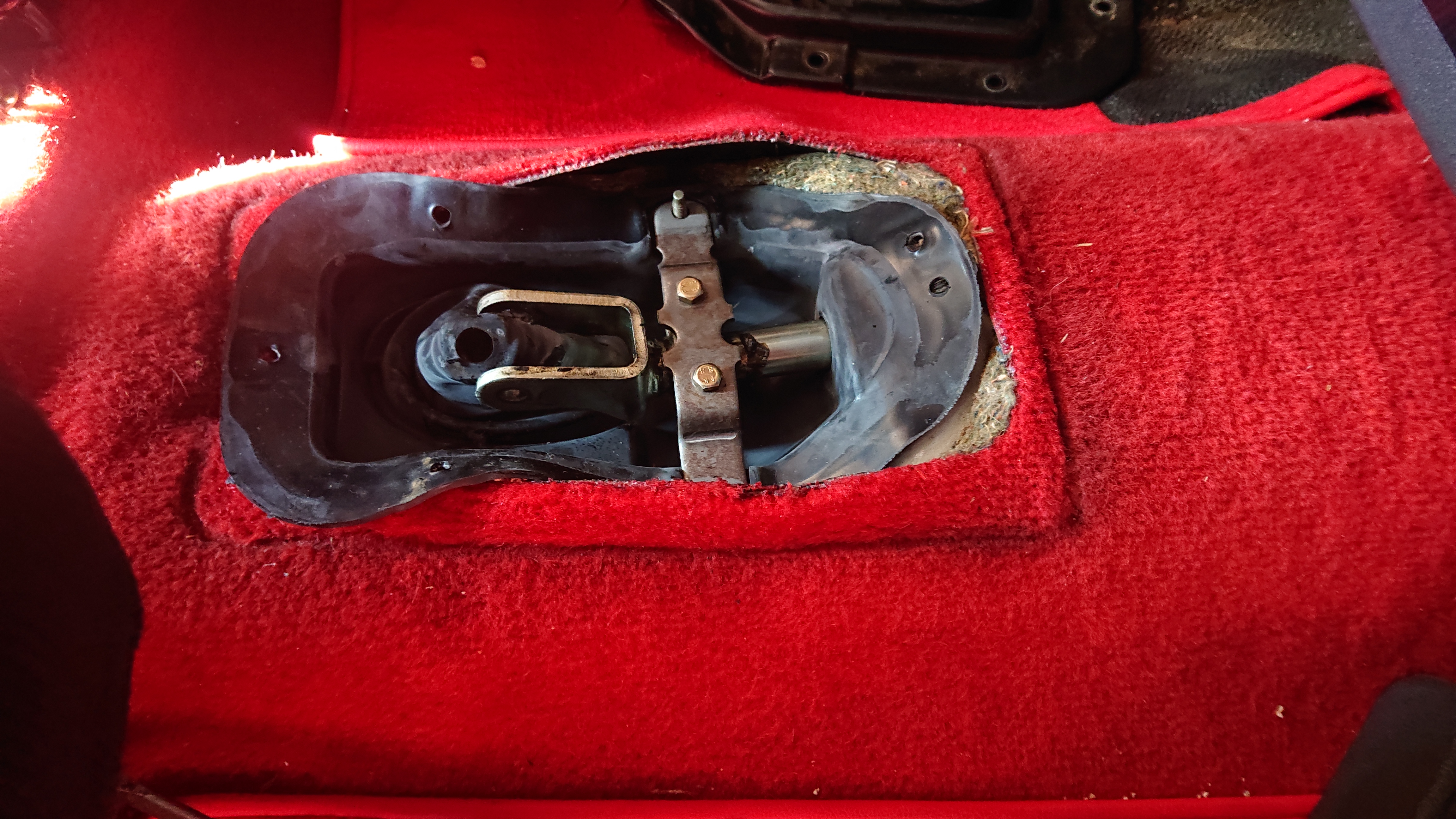

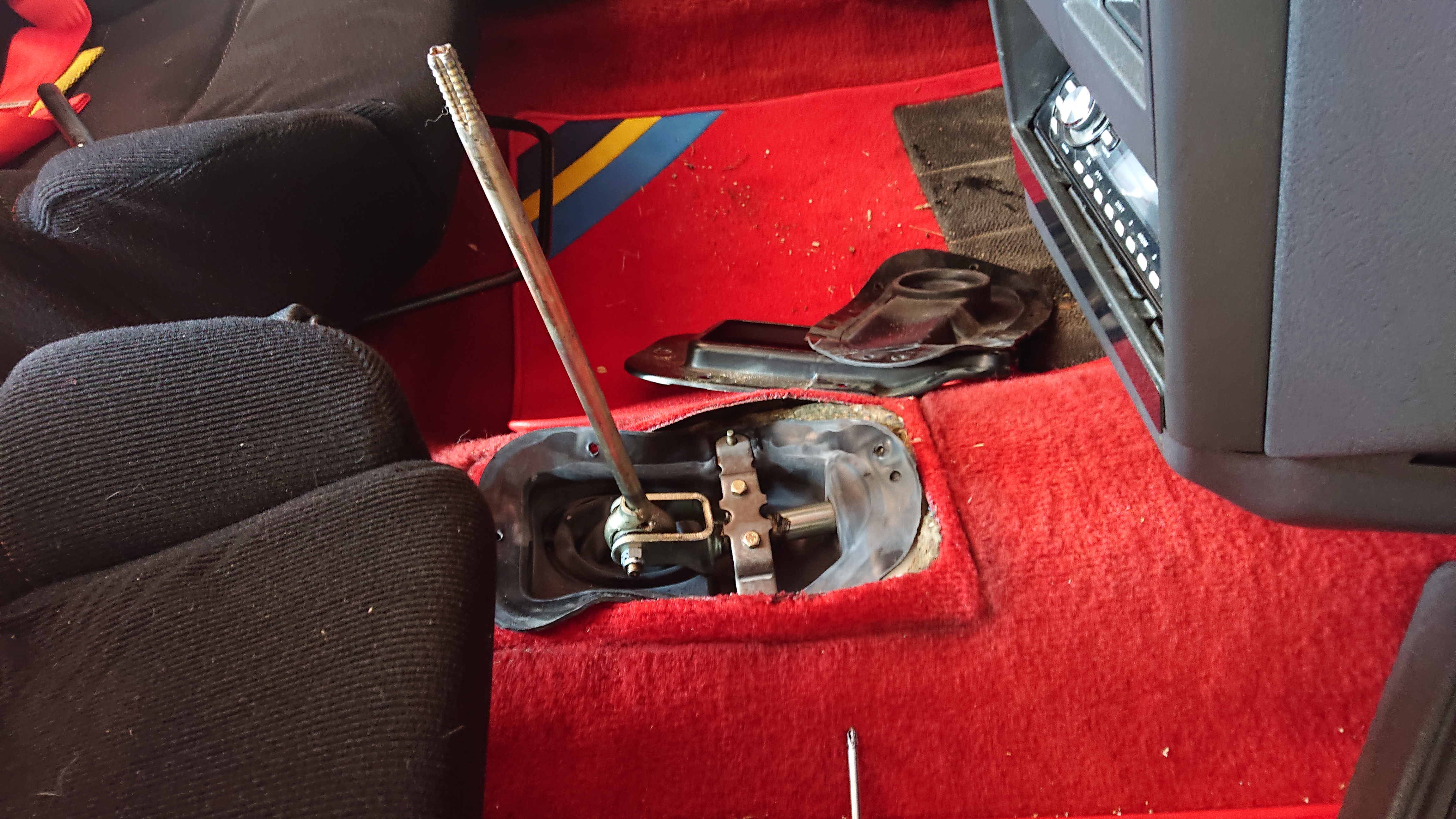

... Et montage du short-shift :ok:

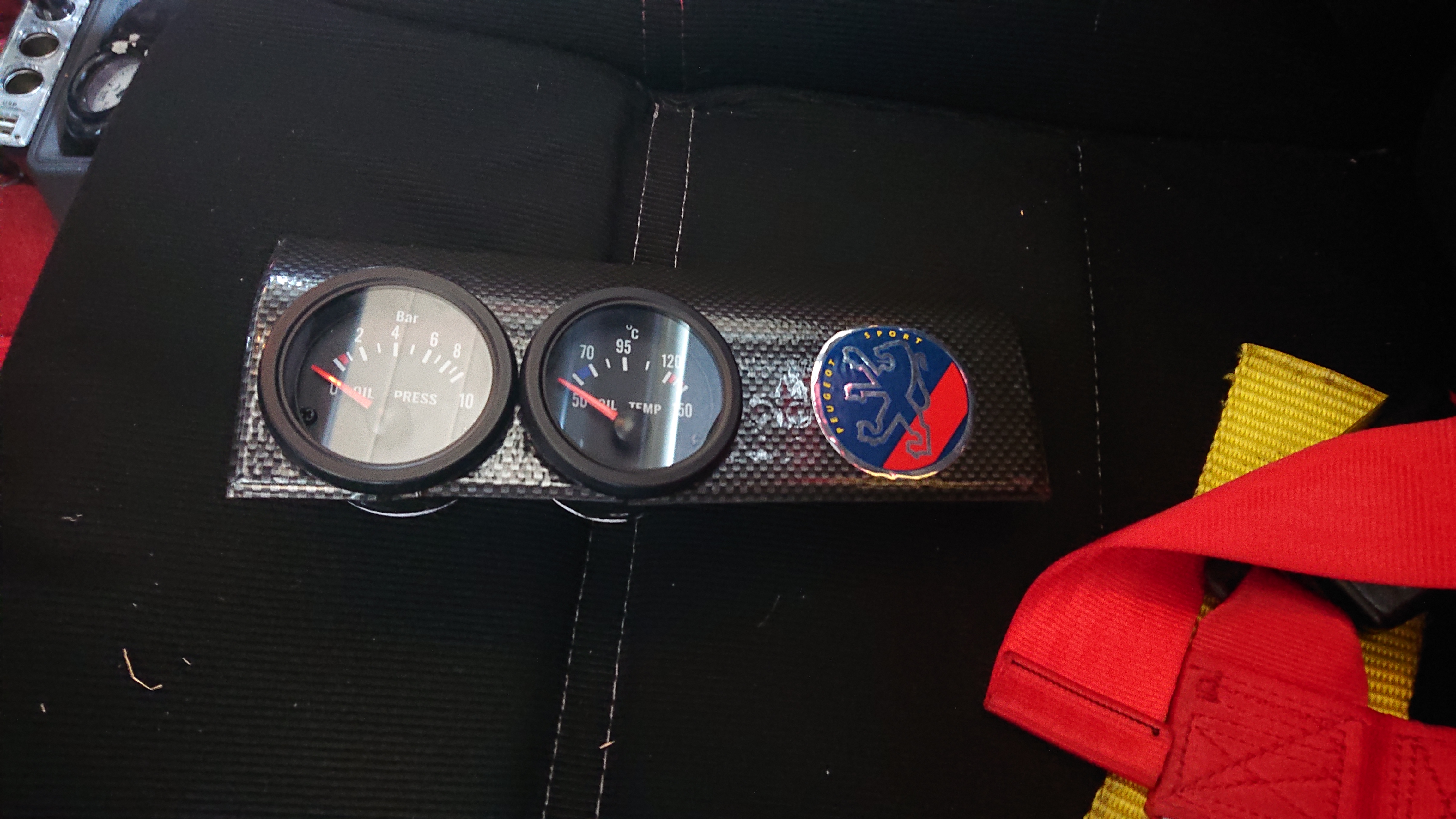

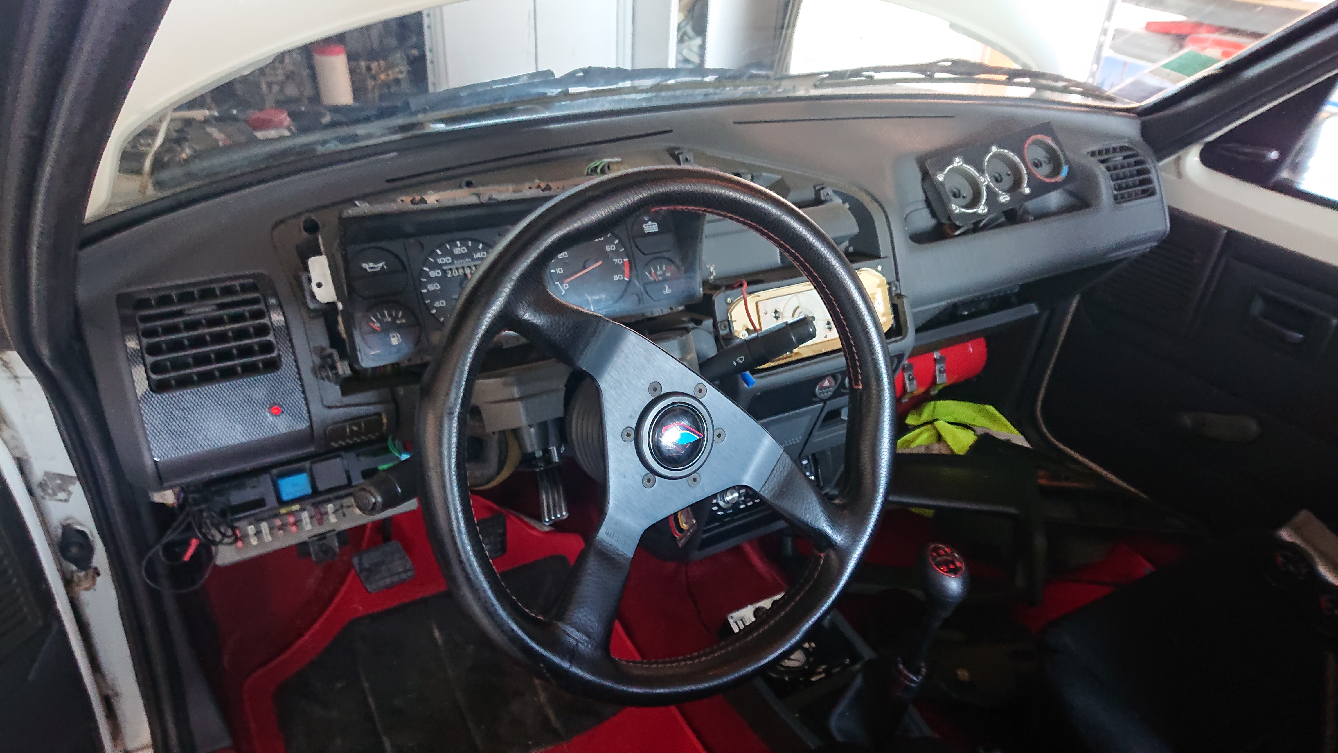

....et cet après-midi, début du câblage des manos de pression et température d'huile :rolleyes:

Les manos indispensables pour nos autos !! :rolleyes: :) <oo>
Cool, Rodolphe tu pourras maintenant surveiller la santé de ton moteur d'un œil :ok: :ok: :ok:

XALLOS90 a écrit :Les manos indispensables pour nos autos !! :rolleyes: :) <oo>
Ça fait que 25 ans que j’attendais le branchement des manos :mrgreen: et du coup je les ai même changé pour harmoniser le look :D

VDO ??
Par contre en pression d'huile 10 bar, n'est ce pas un peu optimiste ?? :rolleyes:

Ce n'est pas du VDO :unsure:
5 bars aurait été un poil juste et il vaut mieux avoir l'aiguille vers le milieu en utilisation "normale": si elle monte au dessus, ça peut vouloir dire que le clapet de pompe est bloqué :ok:
