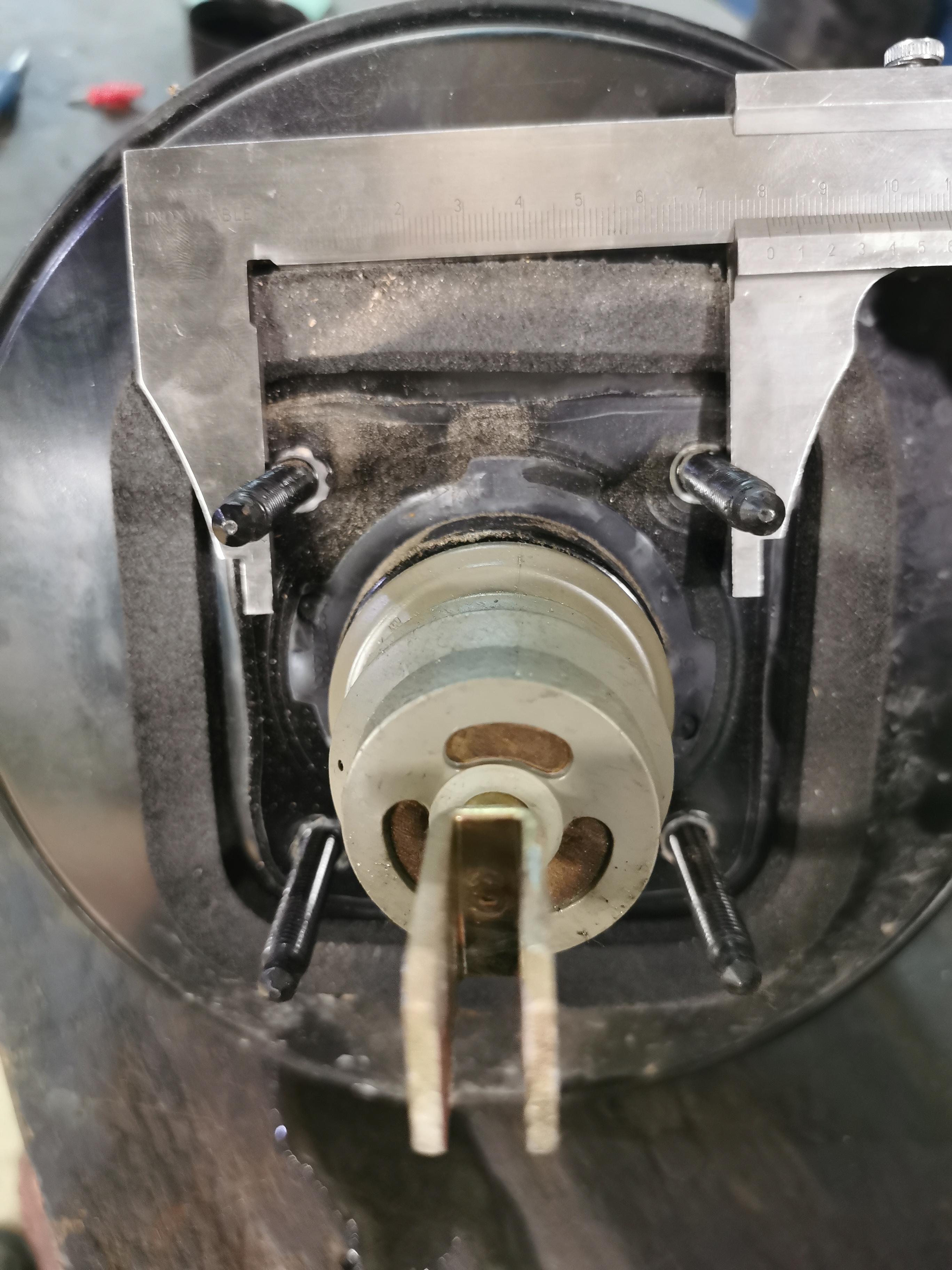

Bonsoir, quelqu'un aurait il un mastervac origine démonté afin de pouvoir donner les côte comme je vais vous le montrer avec un pied à coulisse sur des photos et la longueure des vis de fixations. Merci

Re: Mastervac servo frein
Pas de soucis je te remerciepatladoze a écrit :Désolé hier je suis rentrée tard![]()
Par contre je pense pouvoir dire que ton pieds a coulisse numérique n'ai pas calibré.....
Peut tu reprendre les mesures en vérifiant ta mesure graver et celle donné par le pavé numérique. Car du coup là j'arrive à avoir une idée mais pas precise
Apriori au lieu de 50,66 ça serait 80?
Au lieu de 23,99 ça serait 50,3?
