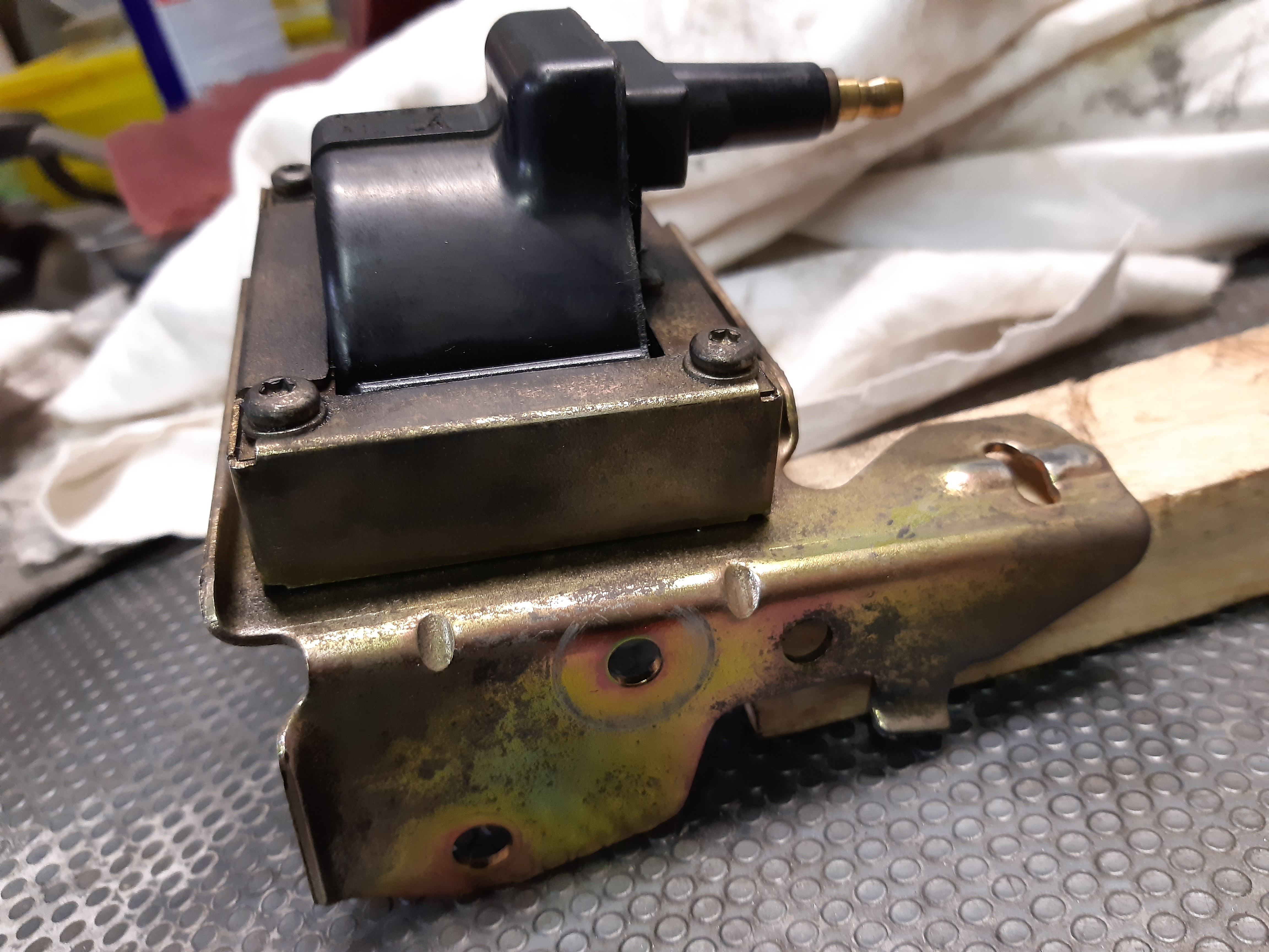

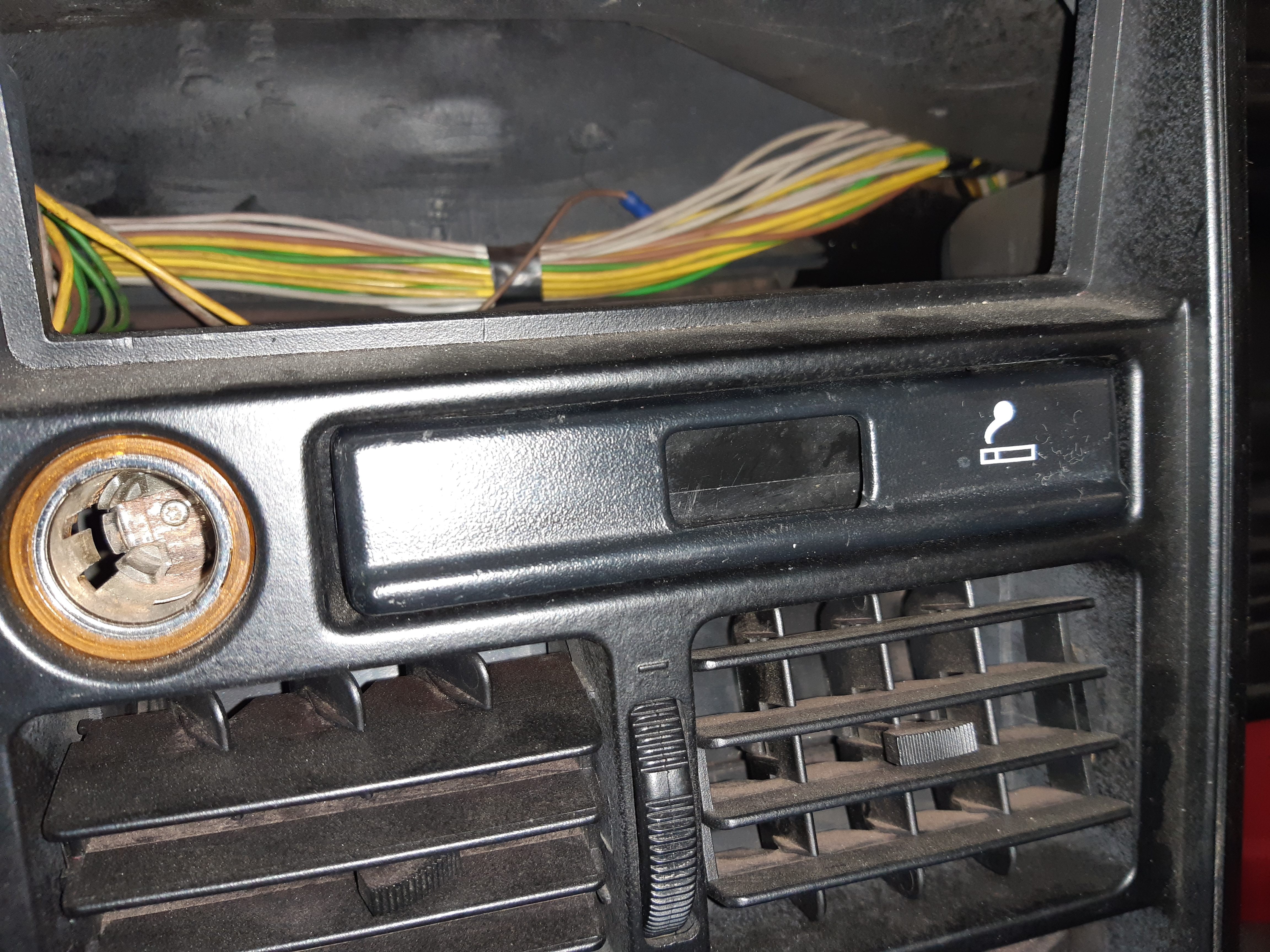

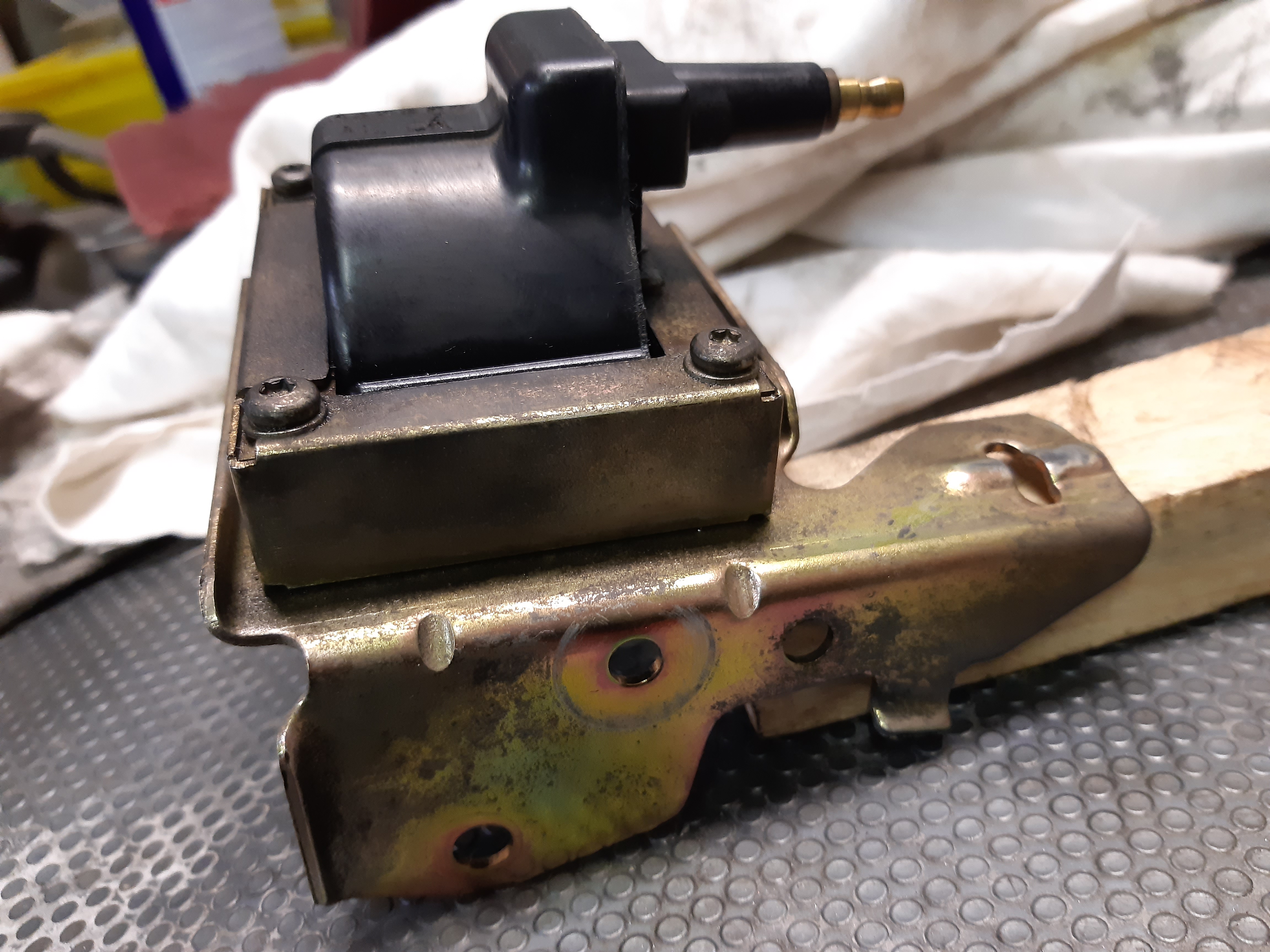

Petit tour à la casse cet aprèm, il y avait une seule ax 5 portes :crying: mais j'ai quand même trouvé un cendrier pour boucher le trou dans le tdb :mrgreen: et une bobine avec son support quasi neuf :blink:

Il en reste des trous dans le tdb ! :ph34r:

Pour les trous celui de l'auto radio je ne sais pas encore,je crois que je faisceau a été enlevé :unsure:

Met un cache, type vide poche.
Parce qu'un autoradio dans un TU24... :mellow: curieuse idée ! :lol:

Yes ,je n'avais pas l'intention d'en monter de toute façon :mrgreen: je vais regarder ce que je peux mettre à la place

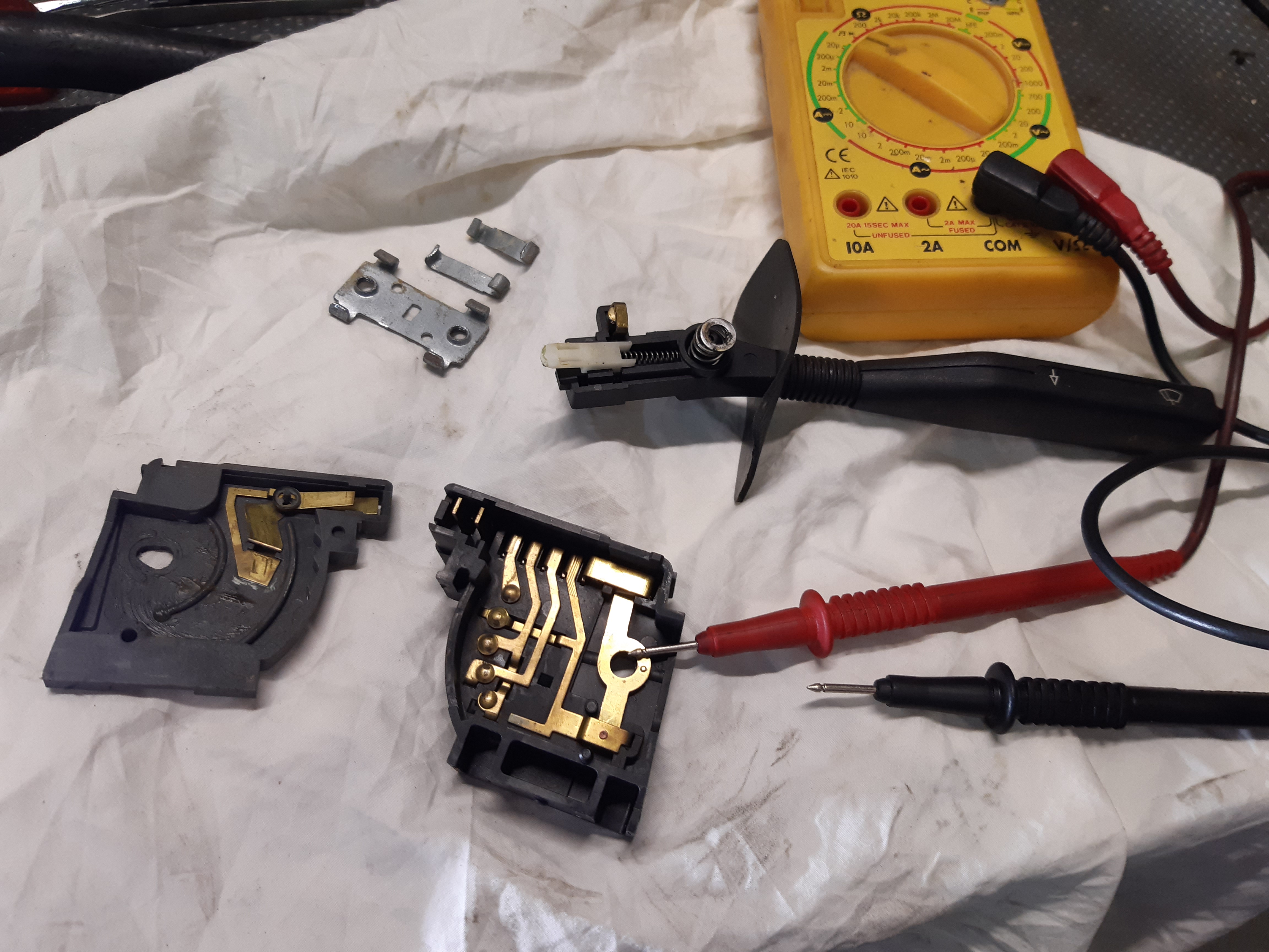

Plus de lave-glace depuis quelques temps,je voulais absolument le réparer depuis que j'ai pris de la gerbe sur l'auto :wacko: Après avoir tout testé, j,en suis arrivé à la conclusion que le soucis était dans le commodo...juste un mauvais contact ,un coup de lime de Genève et c'est reparti :ok:

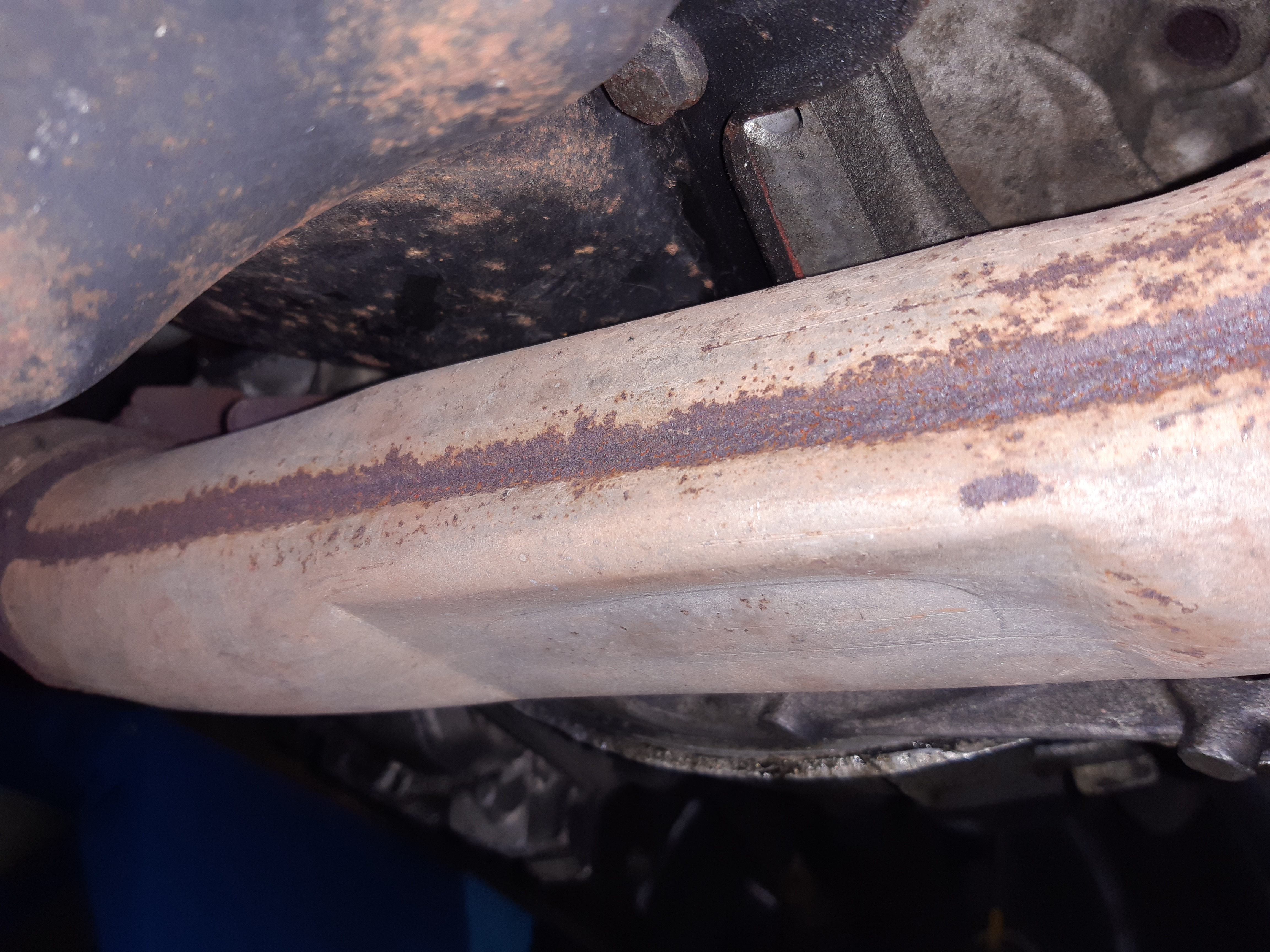

Question: Mon col de cygne est aplati en dessous du moteur, il ne doit plus rester beaucoup de place pour le passage des gaz quand on voit la soudure de la cloison centrale :unsure: est ce normal,je ne me rappelle plus :blush:

C'est pareil sur la 106 donc je pense que c'est normal :ok:

Sur mes 2 voitures, ils sont aplatis aussi, ainsi que sur celui j'ai de passe.......alors pas de souci.

Ils sont tous comme ça .... :ok:

Ok merci :ok: mais à quoi ça sert ? :unsure:
