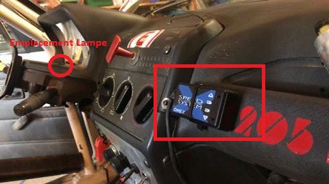

Le shifter est un tout petit boîtier avec 4 longs fils (le mien est installé devant le siège passager fixé sur le TDB mais ça va partout), il est livré avec des clips "shunt" pour pouvoir brancher le système sur les fils existant sans décâbler (c'est donc un branchement parallèle).
Voici les connectiques.
- Le plus gros fil (en fait une gaine) est la lampe de shift, perso je l'ai faite passer dans le tableau de bord puis au dessus du Neiman, j'ai fait un trou en face du compte-tour derrière le volant pour faire dépasser l'ampoule pile dans l'axe de l'aiguille.
- le deuxième fil est le NOIR pour la masse, à raccordé sur n'importe quel - permanent du véhicule.
- le troisième fil est le MARRON (le plus important car c'est lui qui fait le boulot), il se câble sur un "moins" bobine, donc les fils bornes 1 ou 2 de la bobine, de mon côté j'ai opté pour le fil de compte tour (n°112 qui va au connecteur PC2) car il arrive dans l’habitacle derrière la bouche de ventilation côté conducteur, ça évite de devoir passer par la cloison.
- le quatrième fil est le ROUGE, c'est le positif bobine, donc le fil "ignition", il est dispo à plusieurs endroits dans une Rallye, me concernant je le récupère sur le coupe circuit mais en config d'origine il peut se reprendre dans la boite à fusible, connecteur P706E borne 1, fil n°2, c'est le + après contact qui va sur la borne 3 bobine.
les fils Marron et rouge peuvent se brancher via les clips "shunt", c'est juste une cosse à deux trous, et qui insère une lame en métal quand on le referme, pour connecter les 2 fils, très simple.
Pour le fil noir, la masse, une connexion direct sur une borne châssis pour une bonne conduction, ou un raccord sur masse dispo avec le clips.

Oui j'ai vu les commentaires également, ce qui a joué positivement dans mon sens je pense que c'est que j'ai réduis le faisceau au minimum après mes problèmes d'allumages, avec une section de fil un poil plus gros, un bypass de la boîte à fusible et des connecteurs, et je n'ai plus de compte tour donc mon fil de coupure est libre pour le boîtier.
Cela dit ça n'empêche pas le faisceau d'origine de fonctionner avec l'Omex ou équivalent, à mon avis (et pour insérer un max d’hypothèses/conseils dans le tuto), si le système ne paraît pas fiable c'est plus une question de conductivité, du coup un installation dans le compartiment moteur au plus prêt de l'allumage, avec une connectique plus efficace que les clips, donnera surement toute satisfaction.
Du coup j'ai fais 2 schémas grossier, à partir de la page allumage du manuel utilisateur (j'aime bien cette page), un qui montre mon branchement actuel, et l'autre qui montre comment, à mon avis, devrait être raccordé le boitier dans les véhicules où le faisceaux est d'origine et où le(s) boitiers rupteurs sont capricieux.
