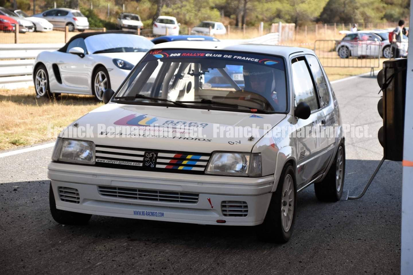

Teelck a écrit :Mais avec ça, ton train ar n’est pas trop dur ? Tu conserves un bon grip ?
Quand ça part, c’est impossible à rattraper non ?
Elle est collée au sol :mrgreen:
Bon, en slalom, le goudron sol est plutôt plat, ça ne doit pas être la même sur du bosselé mais les grA roulaient comme ça en rallye donc ça doit aller quand même :rolleyes:
Après, c'est un tout: mon voie AR est env 6 cm plus large que d'origine, ma voie AV env 4,5cm, j'ai une barre stab AV en 22mm et un gros autobloc :ok:

Tu y a mis 6cm comment ?
Cales ???

Teelck a écrit :Tu y a mis 6cm comment ?
Cales ???
Il y a 2 cm de cales de chaque côté + le déport des SL404 qui est plus important que les jantes d'origine

Re: Ma 205Rallye 1991 (GrA)
Idem à l’avant je présume. En moins fort sur les cales. :mrgreen:

C'est ça :12mm devant :ok:
