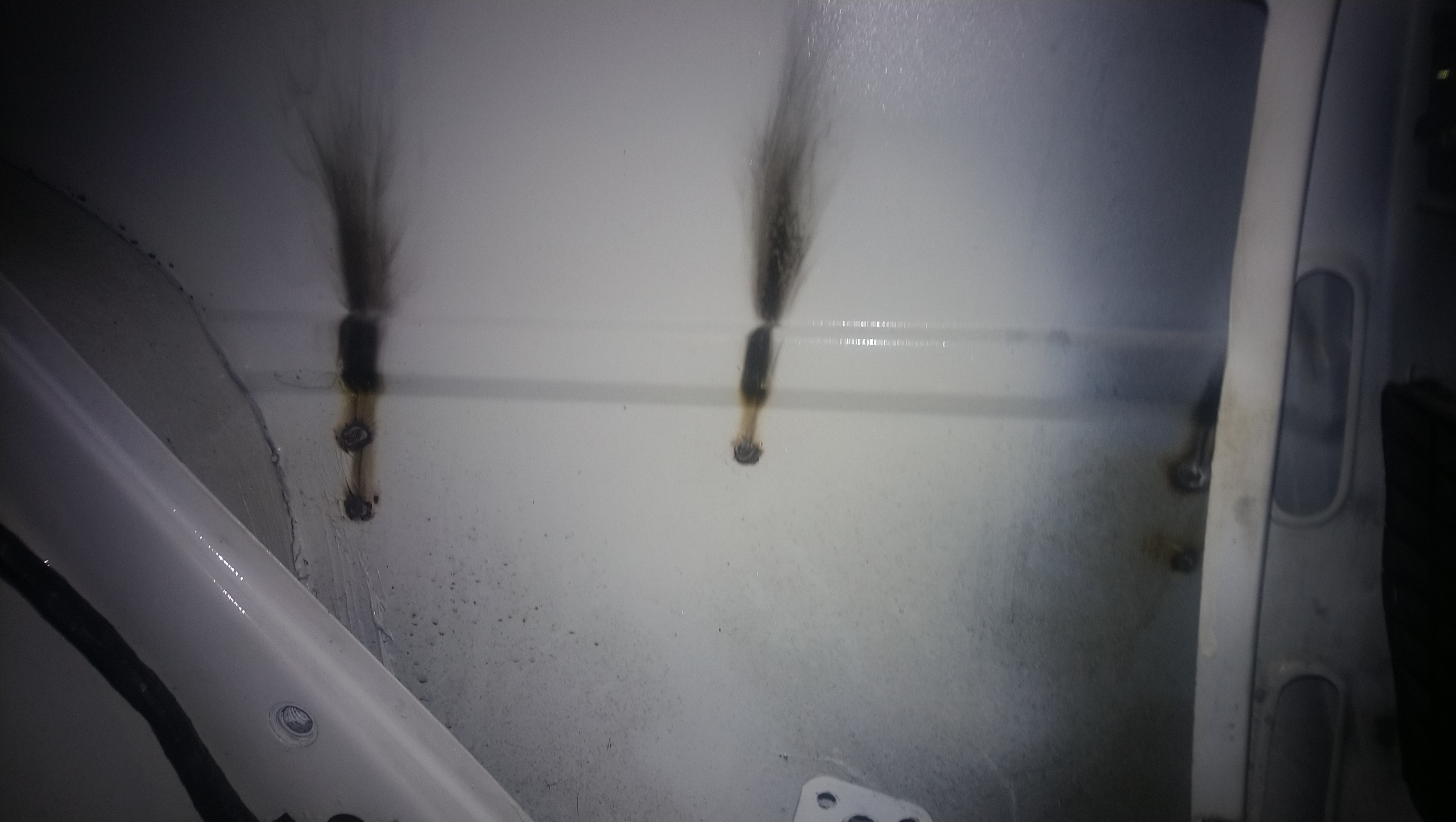

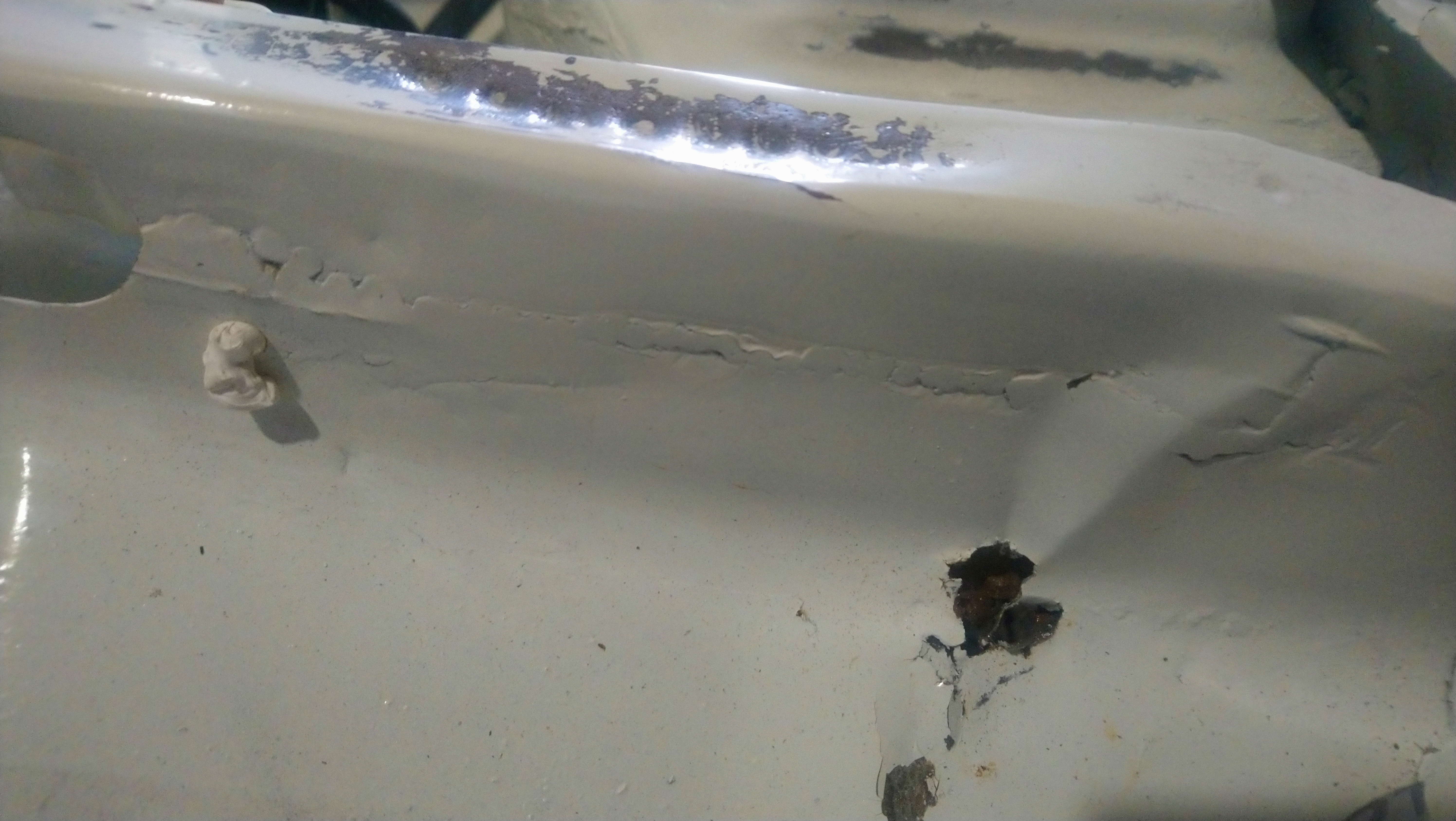

Re: 205 Rallye Romain encore mauvaise surprise
On continue dans les mauvaises découvertes
Numéro de série du moteur qui ne correspond pas à celui lors de la sortie de la voiture
Frappe à froid découper de l'ancienne caisse et ressouder sur celle ci...
là, j'ai un gros doute sur la légalité de la chose
Et tu as fait comment pour savoir quel était le No moteur qui correspondait au châssis ?Romain 206GT a écrit :Ont continue dans les mauvaises découvertes
Frappe à froid découper de l'ancienne caisse et ressouder sur celle ci...là, j'ai un gros doute sur la légalité de la chose
Cela dit, ce n'est pas la seule auto dont le moteur n'est plus celui de sortie d'usine !!!
J'ai trouvé sa sur service boxTeelck a écrit :Et tu as fait comment pour savoir quel était le No moteur qui correspondait au châssis ?Romain 206GT a écrit :Ont continue dans les mauvaises découvertes
Pour le moteur, sa ne me dérange pas trop même si je pensais qu'elle était d'origine...
Par contre, pour le numéro de serie c'est moins drôle, la caisse à été changé mais le fait de ressouder le VF ce n'est pas normal. Surtout que ce n'est pas une caisse de rallye, dans les ailes arrière il y a les trous pour les baguettes de gti

Tu saurais me dire comment tu as fait sur service box ? Je ne connais pas la manoeuvre !!!
Visiblement, le travail bien fait ne faisait pas parti des priorités de celui qui a changé la caisse...
