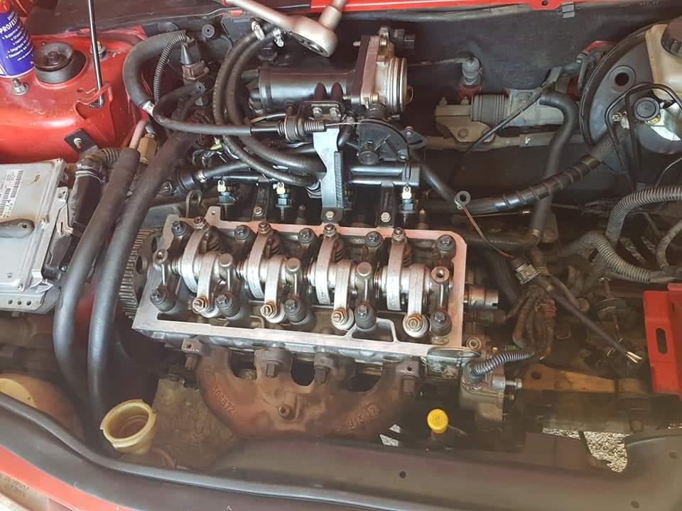

Par contre, mauvaise surprise en rentrant du boulot hier soir: sur le trajet du retour, l''auto a commencé à chauffer , le voyant s''est même allumé plusieurs fois
Rapide contrôle en arrivant: le ventilo déclenche bien, le radiateur est chaud par contre, il y a une légère fuite sur la durite de chauffage sous le calorstat![]()
Comme il commençait aussi depuis quelques temps à y avoir une légère fuite d'huile au niveau du joint de culasse côté alternateur, j'ai commandé ce matin un joint de culasse, les vis , un calorstat en 82° (89° d'origine)et une sonde de ventilo en 83° ainsi bien sur que les durites neuves![]()
Encore du boulot en perspective!!

Il était temps que je demonte, le joint fait la gueule quand même !
Bonne nouvelle quand même, je viens de passer chez mon pote rectifieur et la culasse n'a pas bougé, je vais pouvoir remonter !

C'est costaud un Tu
On a ouvert l'autre jour mon ancien moteur de ma xsi,le jdc était bien pire que celui ci
