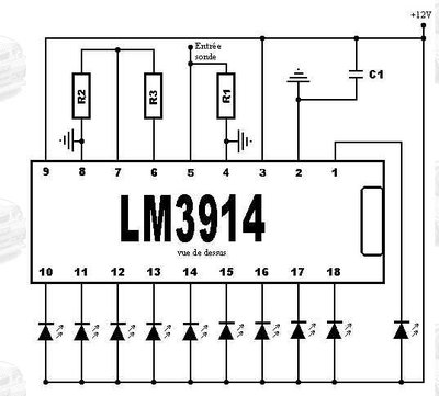

Salut à tous, j'aurai besoin de quelqu'un ayant des connaissances en électronique.
En effet j'ai récupéré un schéma pour fabriquer un analyseur de richesse par sonde lambda, ça reste assez basique à réaliser mais je butte sur le choix des LED.
Voici le schéma de l'appareil :
Et donc pour choisir mes LED dois je prendre des modèles supportant du 12V vu que ltout le circuit est alimenté en 12V ou bien le circuit intégéré LM 3914 fournit une tension d'alimentation plus basse?
Merci d'avance pour vos réponses, si je trouve ce dont j'ai besoin et que le résultat est concluant je n'hésiterai pas à créer un topic :ok:

Il faudrait voir la doc du circuit intégré :unsure:

12v pour les Led parfait bien. Sur ce site ils disent que tu peux choisir la tension Vled comme tu peux
http://www.learningaboutelectronics.com ... ircuit.php
Dans ton schéma +12 alimente les Led et le CI.

Oui à ce que j'avais cru comprendre la tension de sortie serait dépendante de la tension d'entrée mais j'aurai aimé avoir confirmation :)
