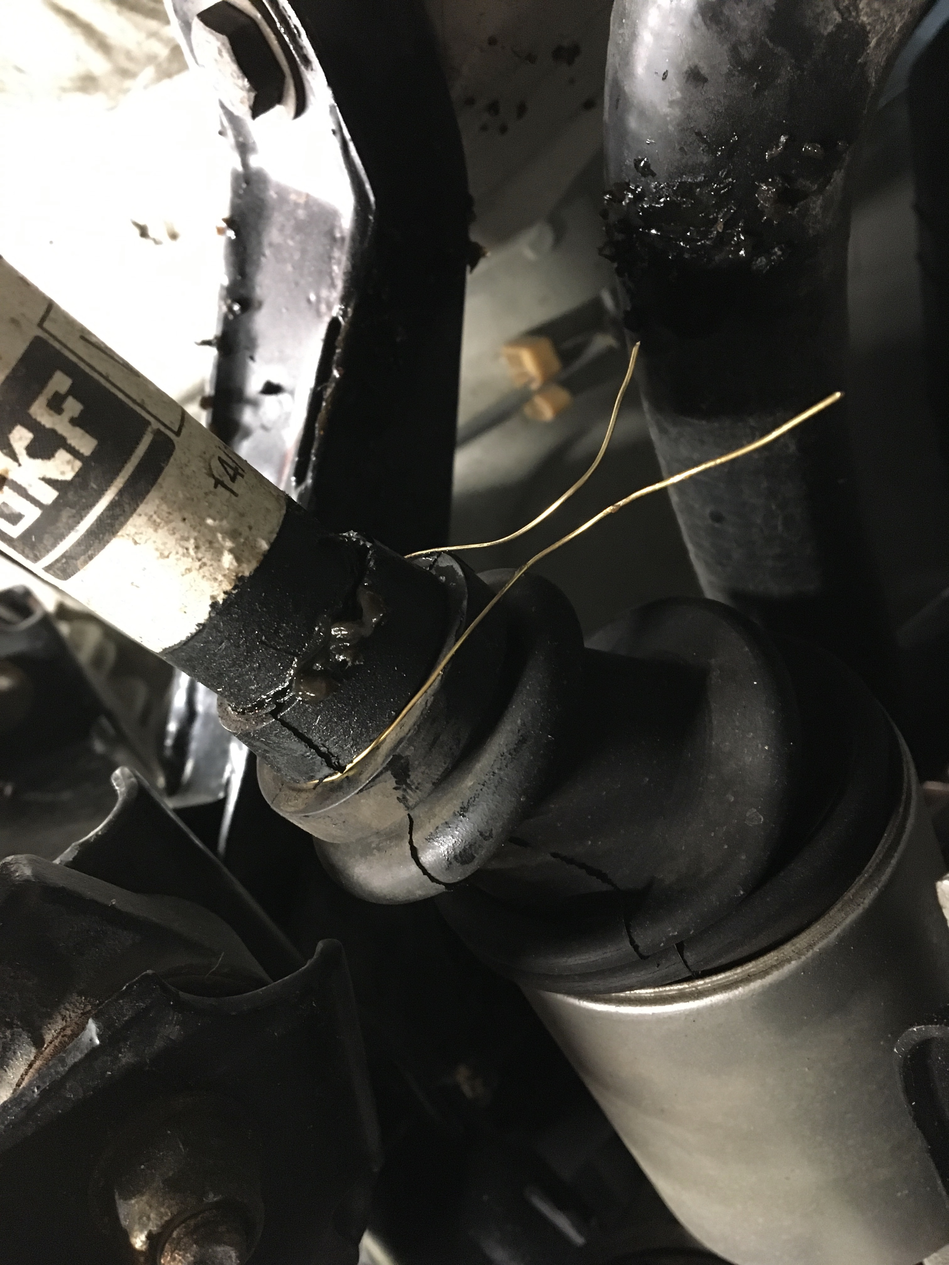

Ce matin j’avais un peu de boulot sur la rallye.
La seconde partie de mon collecteur a du bouger un peu et le double collier de serrage est venu toucher le carter d’huile.
Une foi demonté on veut bien la marque du collier. Mais heureusement il n’a pas percé le carter d’huile.
J’en ai profité pour changer le joint de la ligne d’échappement.
Et les ressorts vibraient tout le temps en faisant un bruit de casseroles alors j’y ai remédié aussi. :mrgreen:
Voilà l’ancien joint. Il a fait son temps !!! :p
Je me suis aussi aperçu qu’un soufflet de cardan perdait un peu de graisse par son extrémité.
Alors une petite ligature au fil de laiton pour ne pas blesser le caoutchouc et le tour est joué.
Et pour voir si tout ça fonctionnait bien. Petite balade de deux heures dans l’arrière pays Val-d’Oisien. :ok:
