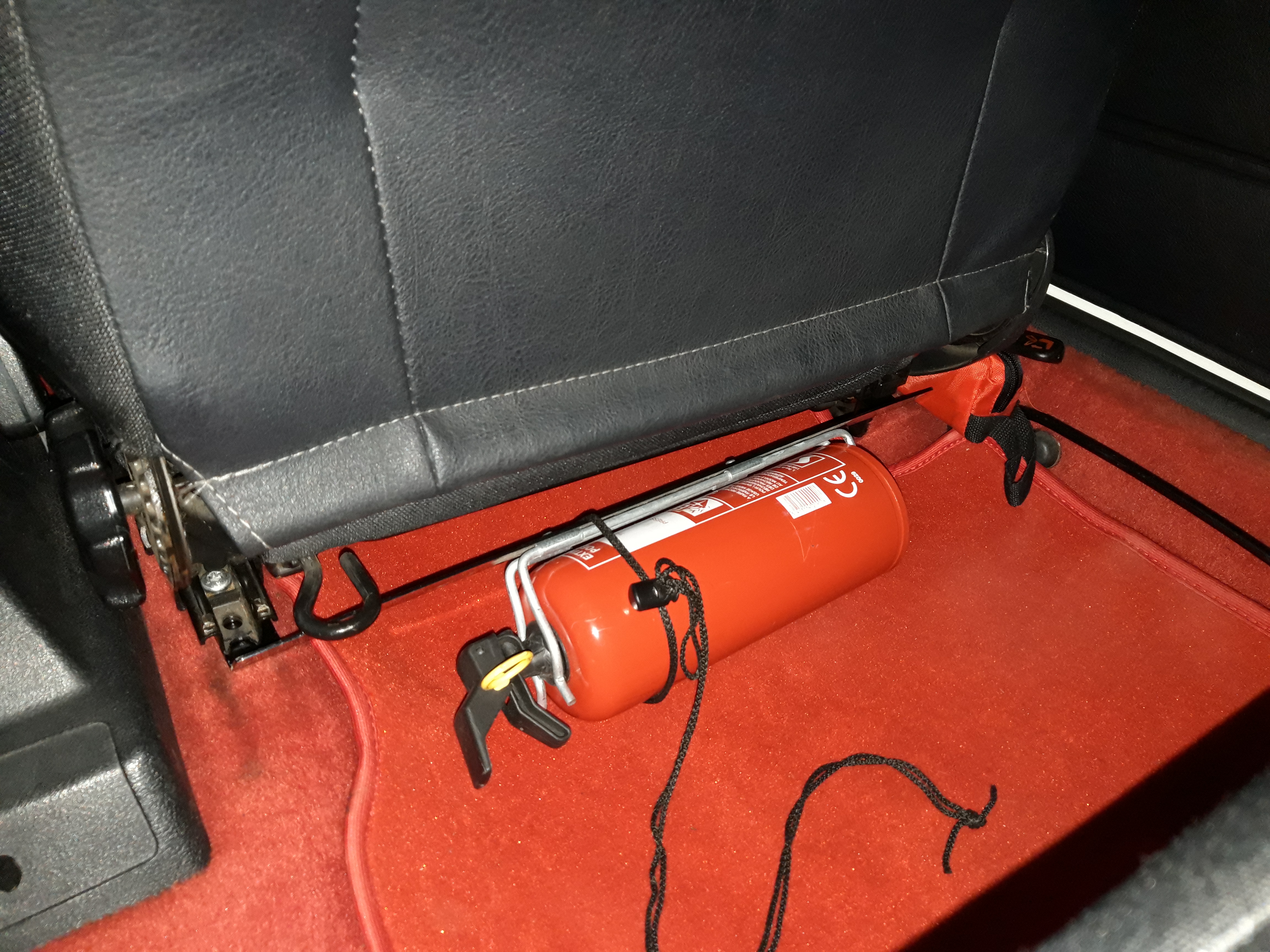

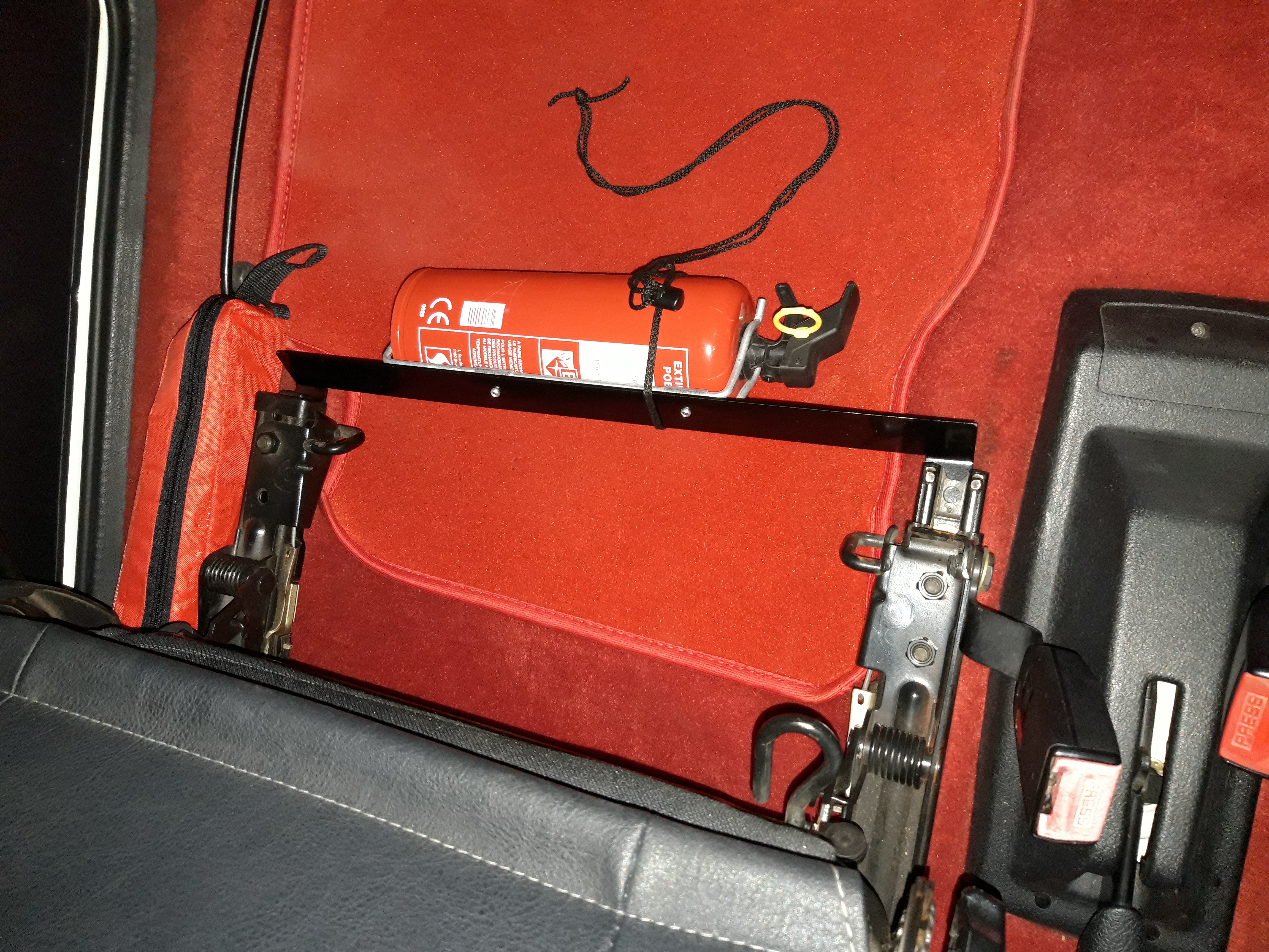

J'ai tenté un montage du support de la 308 mais ça ne me plaît pas trop...
Le support est légèrement sous tension car l'entraxe entre rails de la 205 est légèrement plus grand que la 308.
Voilà ce que ça donne

Et c’est grave si il est sous tension ?
Une foi le siège replacé, tu ne le vois plus ...

Le support noir flambe un peu ce qui provoque un petit écartement du support filaire gris.
Du coup, l’extincteur a tendance à tomber facilement. C'est pour cela que j'ai mis un lien pour le tenir.
Il faudrait que j'élargisse les boutonnières pour que le support reprenne sa forme initiale.
