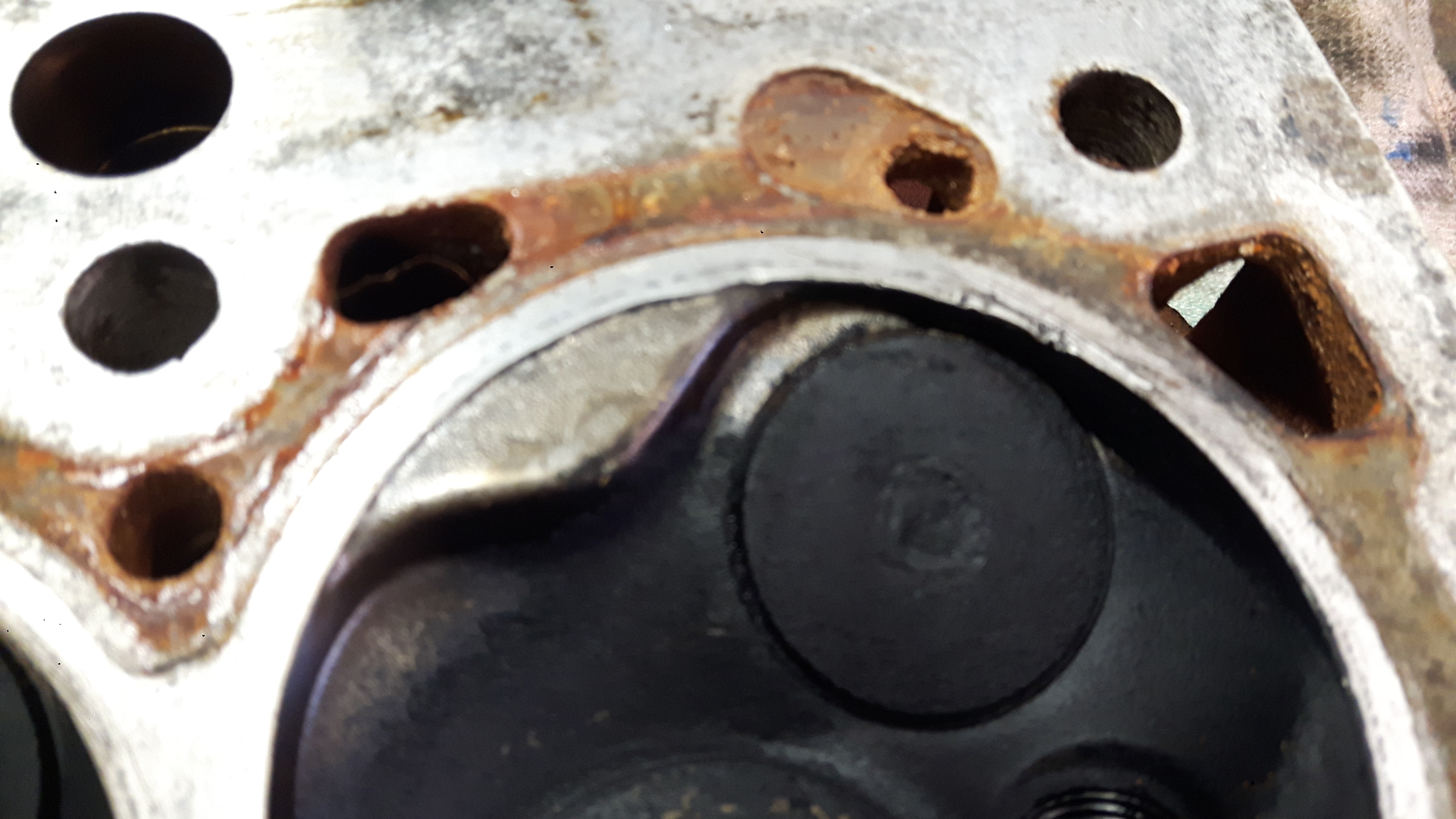

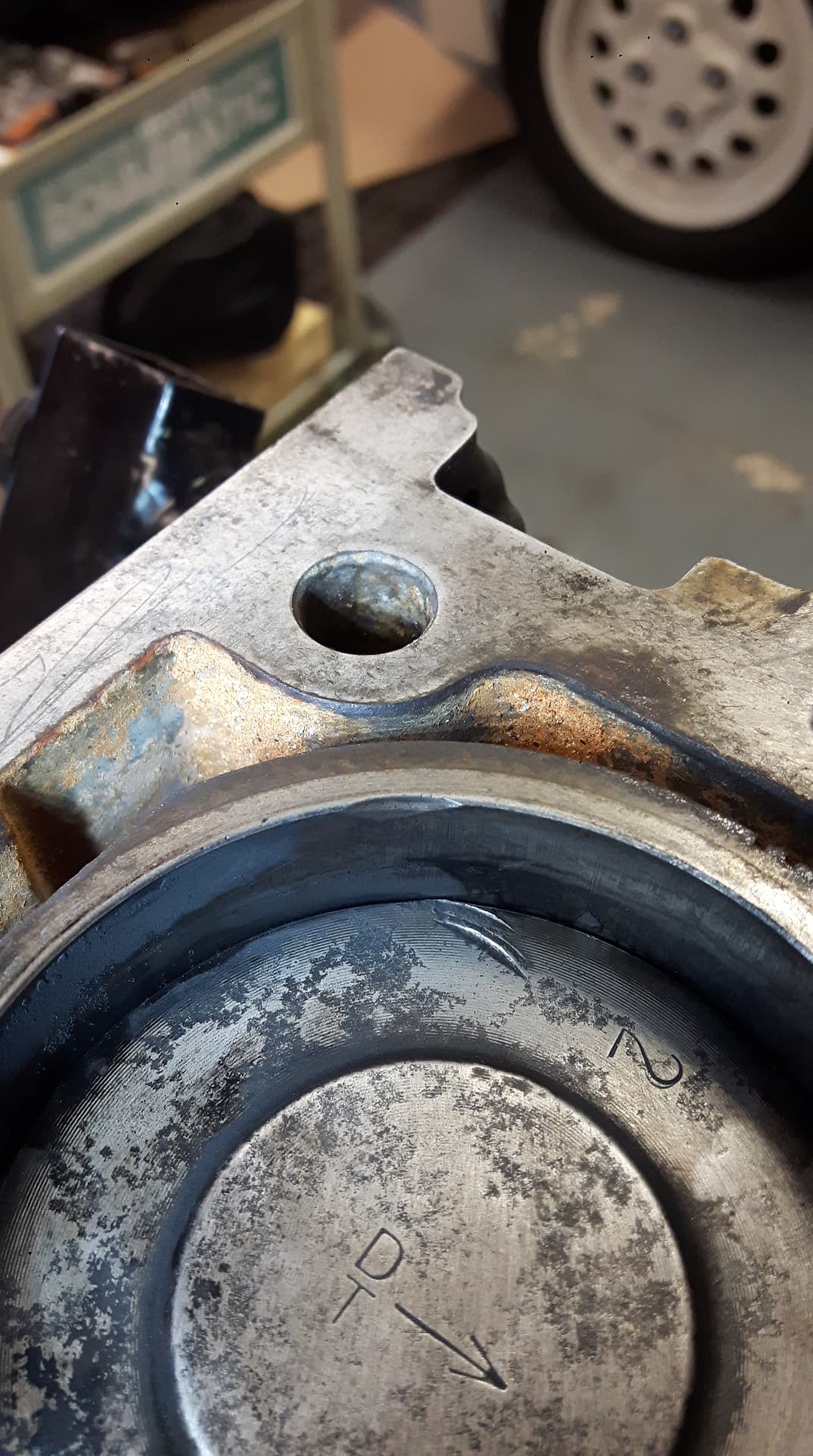

Bonjour a tous
En démontant un moteur que j'ai d’avance depuis 4 ans ,g fait cette découverte ,plusieurs coups sur les pistons ainsi que sur le bord d'une chemise et la culasse ,vous feriez quoi ?

Celui là il a pris des tours !! ( pour les traces sur les pistons )
Un segment cassé ? ( pour les traces sur la culasse )

Soupape et guide éventuellement tordus...
Faut tout verifier avant d'utiliser tout ou partie de ce moulin !

Oui je pense également qu'il a pris des tours ,ou casse distribution,en plus des traces sur les pistons il y a ça aussi
Par contre pas la moindre trace de coups sur les soupapes ...

C'est sur qu'il y a eu un sur-régime, je pense que sur la chemise, c'est le reflet des marques sur le piston.
Quand au choc sur la chemise extérieure, je ne pende pas que ça cause un souci; au niveau de la portée du joint de culasse......
Il est évident que si tu veux complètement être tranquille; tu changes.
Mais avant de prendre une décision, tu as une étape importante à accomplir, démontage, et métrologie..... de l'ovalisation des chemises, et cotes des jupes de piston.....
A la suite de cela, si tu es dans les normes, tu te pose les questions que tu pose aujourd'hui.

Pour les pistons, on va dire que c'est courant sur une rallye ! Bien souvent, c'est du à une rupture de coupelle qui entraîne la chute de la soupape sur le piston.
Jusque là, rien de méchant !
En ce qui concerne ta chemise, c'est plus grave !
Du coup, là je me dis que le piston a dû bien morfler.
L'état du vilo est aussi très inquiétant.

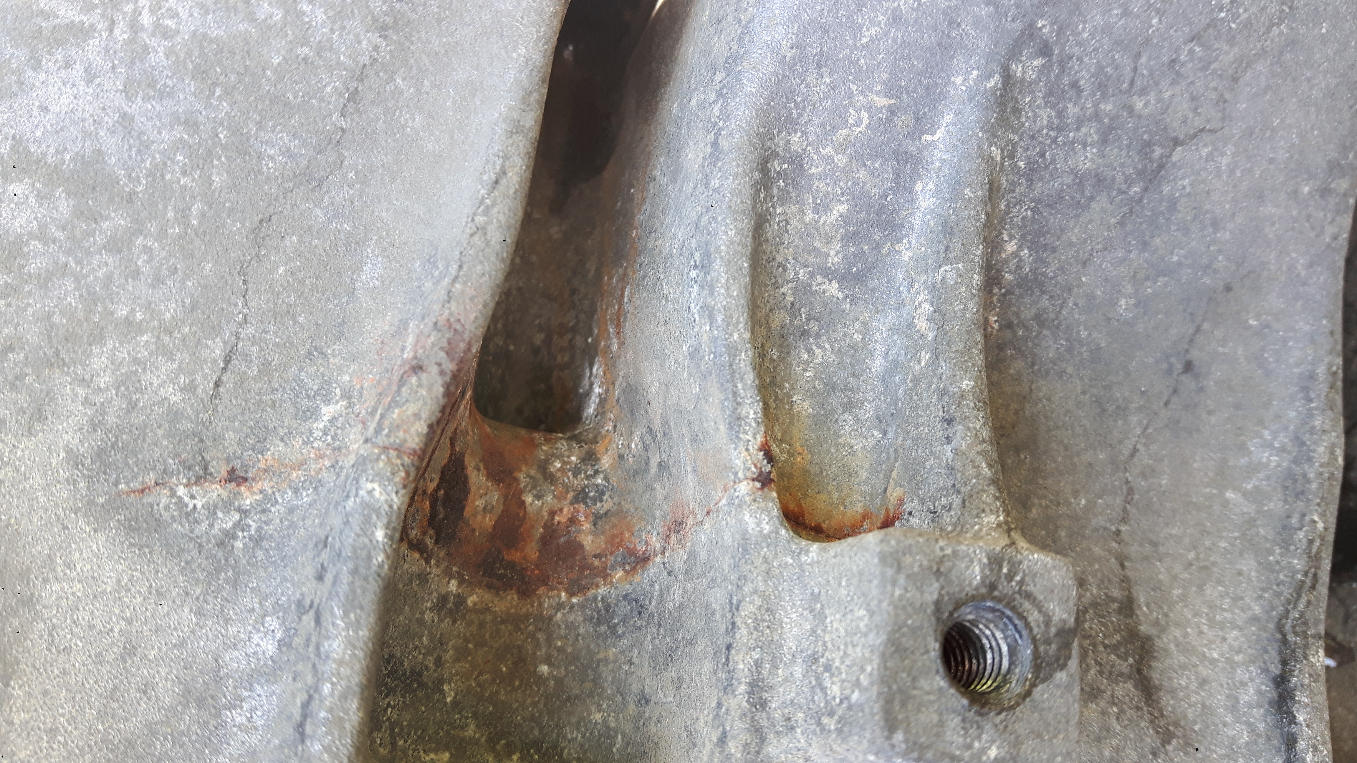

Decidemant ce petit moteur a pris cher...
Decouverte du jour fissure sur le bloc
On peut mettre un autre bloc ?
G un K1G en stock je vais y jetter un oeil
Sinon mise en stock des pieces

Tu peux remplacer par les blocs 1l& 1,1

G trouvé un bloc
Je vais finir pas avoir un moteur refait de tout pieces

Marc62 a écrit :G trouvé un bloc
Tu récupères la plaque M4A et celle des No et tu reposes sur le nouveau bloc. Celui qui a perdu sa mémé n’ira pas la chercher là !!! :lol: :lol: :ok:
