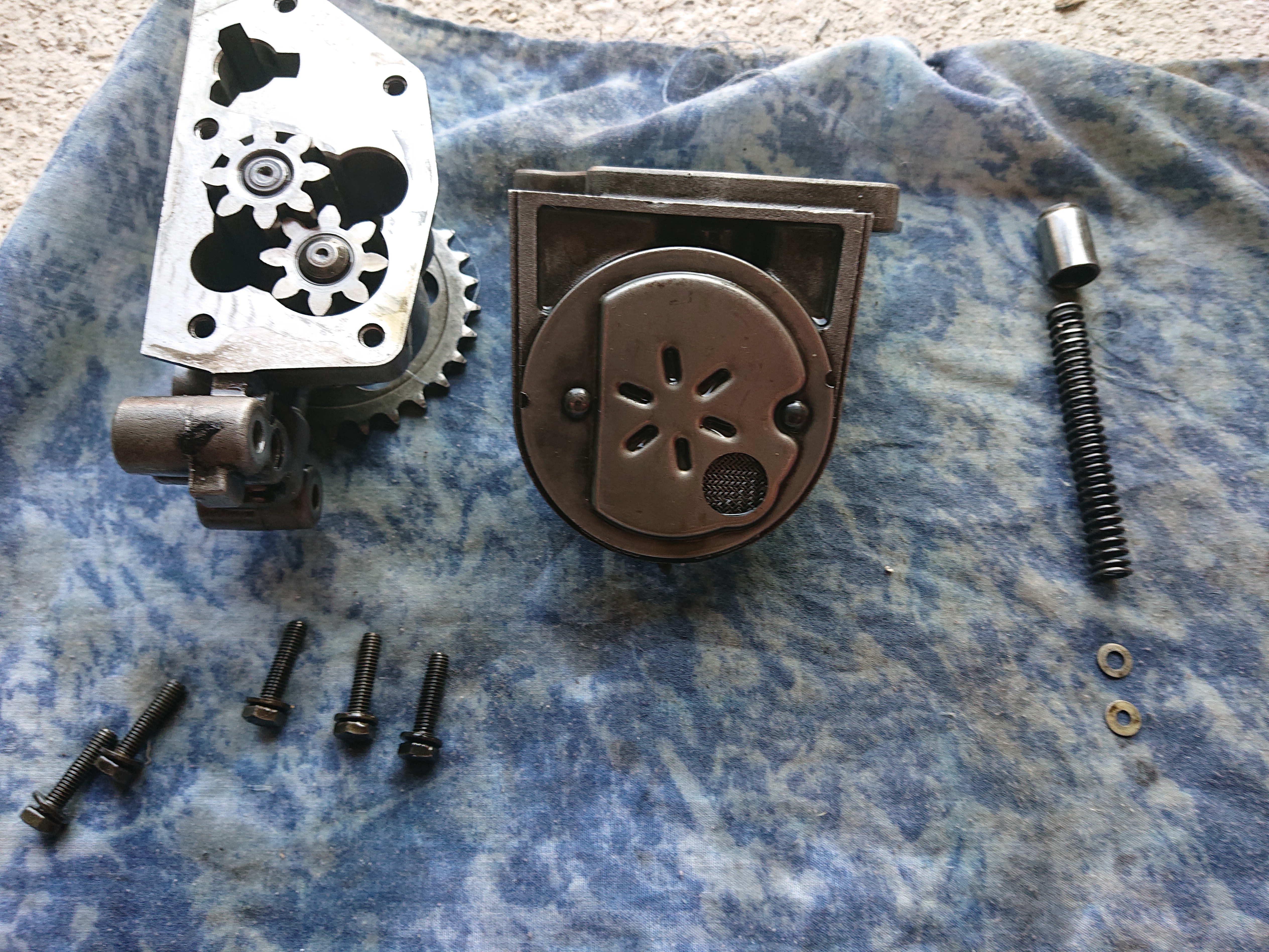

... Et cet après-midi, j'ai ouvert la pompe à huile qui était sur la voiture :
A 1ère vue rien d'anormal :huh: , elle avait même 2 petites rondelles pour augmenter la pression de décharge :
... Mais en regardant de plus près, les pignons sont quand même marqués ! :blink:
Peut-être la cause du problème ? :huh:

Je crois comprendre que tu n'ouvriras le bloc complet.
Tu n’as pas peur que tes coussinets de palier de vilo soient dans le même état ?!! :ph34r:
Il doit bien exister un moyen de tester le débit d’une pompe à huile ainsi que la pression de décharge ...
Messages : 13399
Has thanked : 442 times
Been thanked : 1081 times
Re: Ma 205Rallye 1991 (GrA)
Ce moteur devrait encore faire peut être une course ou deux, le temps que je finisse mon futur "gros" moteur. <_<
Les coussinets de vilo sont quand même beaucoup moins sollicités, ceux de bielles sont rayés certe, mais ils n'ont quasiment pas perdu d'épaisseur.
Une fois que j'aurai remplacé ce moteur, je l'ouvrirai complètement pour contrôle, ik finira peut-être sa vie dans ma routière... :lala:

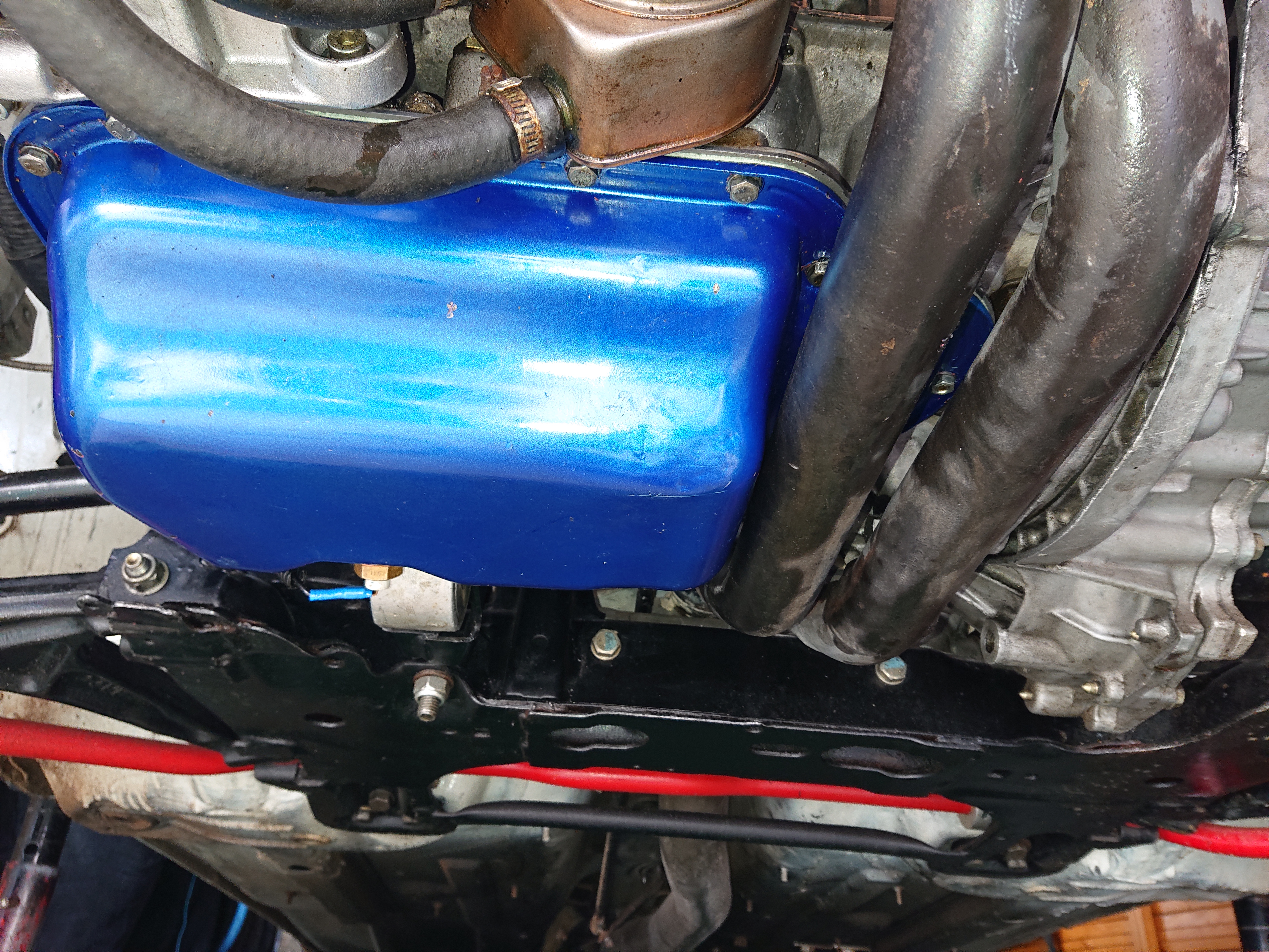

Ce matin, remontage de la pompe à huile, du cloisonnement, du carter, du bitube: :rolleyes:
Après avoir fait le plein d'huile et avoir amorcé le circuit d'huile sans les bougies de façon à ne pas mettre la contrainte de compression sur les coussinets tout neufs, je fais enfin le 1er démarrage (sans accélérer au début pour ne pas le brusquer ! :mrgreen:)
[bbvideo=560,315]https://youtu.be/lXVWj_51l3s[/bbvideo]
Tout va bien, quasi 5 bars de pression au ralenti à froid ! <oo> Je n'ai pas souvenir d'avoir eu autant depuis que j'ai ce moteur ! :ok:, aucun bruit suspect, je suis...
... Soulagé ! :lol:
