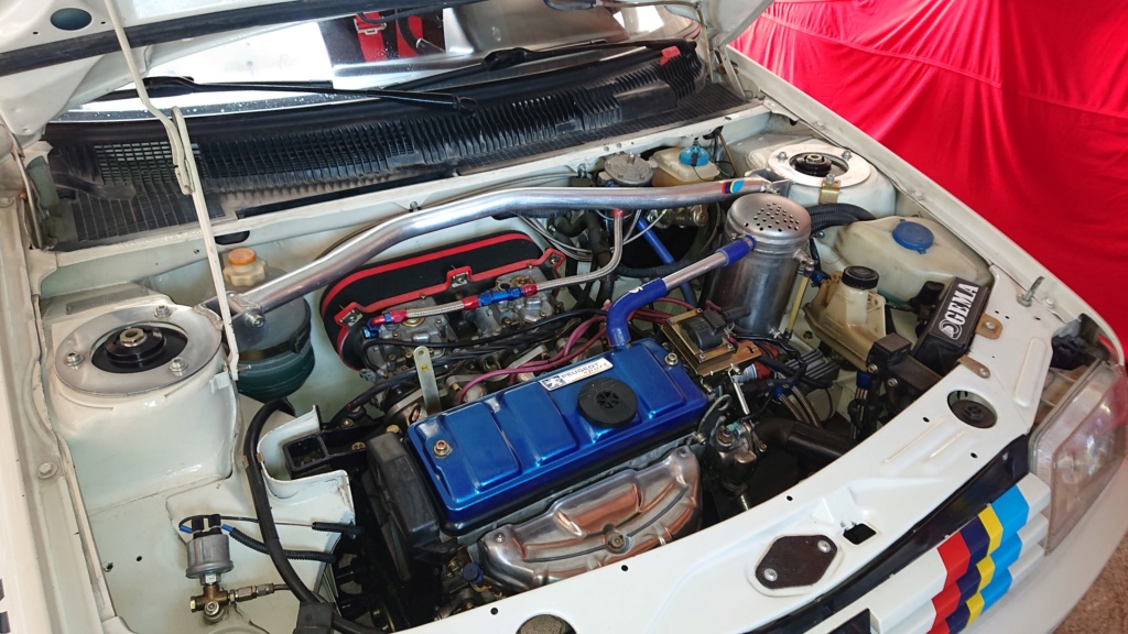

Ton récupérateur d’huile est il relié au carter du moteur, ou dois tu le vider régulièrement ? Je pose cette question parce que j’ai un petit problème avec le mien. Il est monté en circuit ouvert depuis le reniflard avec un drainage vers le carter d’huile. Cela semble un système parfait sur le papier. Mais, en pratique j’ai une fuite par le bouchon de mise à l’air au dessus du flacon de condensation...
Hors, ton flacon est largement ouvert ! Tu n’as jamais eu de fuite ?
Je me demande si mon problème ne vient pas du raccordement au carter d’huile moteur avec des remontées sous pression.
Pour résumer, ton récupérateur est-il en circuit fermé ou as tu un système pour éviter les remontées du bas moteur si ton circuit est y est relié ?

Je n'ai pas de retour au carter et il est toujours vide, jamais eu de soucis avec ça

Je viens d’ouvrir le bouchon de mon récupérateur pour observer ce qu’il se passe moteur tournant. De l’huile coule par la durite du reniflard ! Sur ton montage la durite semble toujours le long de son trajet, au dessus du cache culbu. Sur mon moteur l’entrée dans le récupérateur est située plus bas. Peut il y avoir un rapport avec mon problème à ton avis ?

Je ne pense pas...
