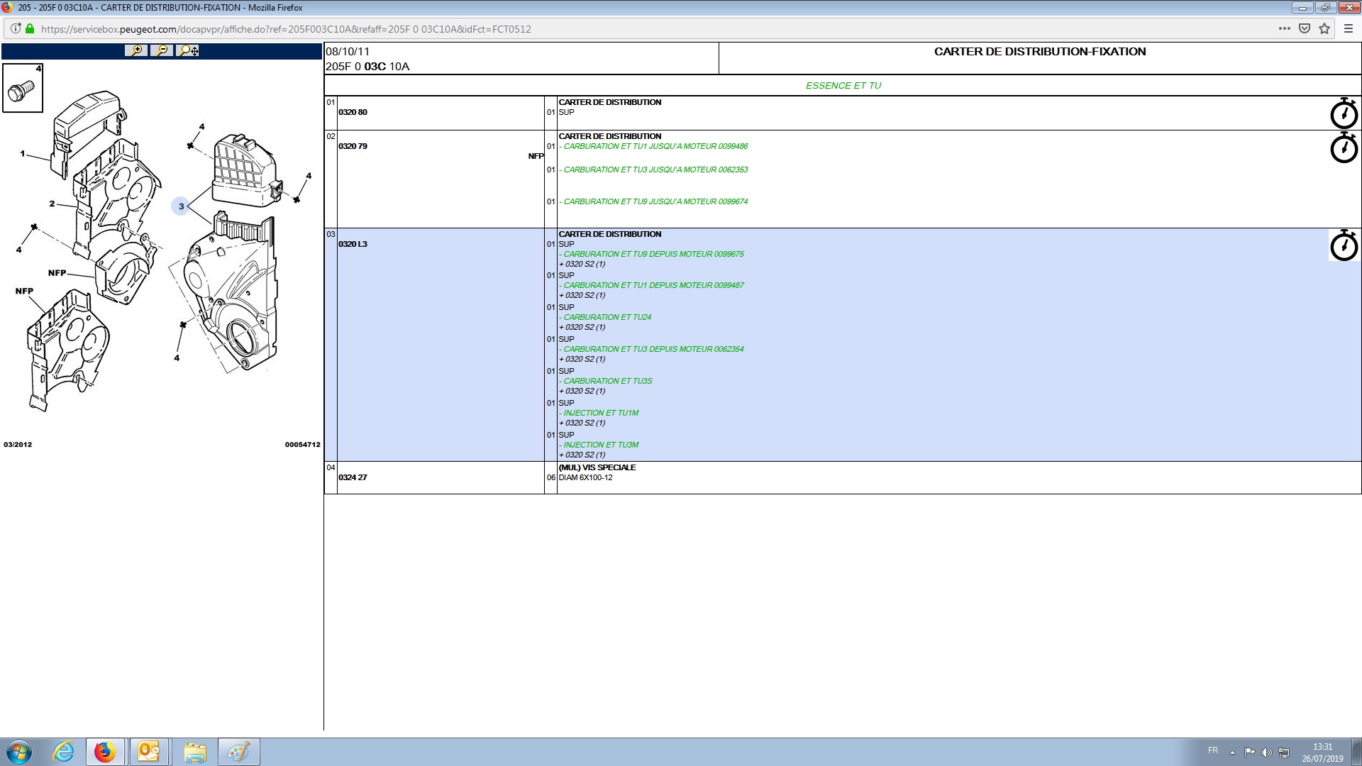

Lilive
Messages : 8253
Localisation : Agen (47)
Been thanked : 149 times
Re: Pièces communes TU24
Message par Lilive »
TU9, TU1 et TU3 ce sont les mêmes carters (en 2 parties) :ok:
Messages : 3252
Has thanked : 123 times
Been thanked : 257 times
donc Lilive, je peux acheter des carters de TU1 , ils se montent sur nos TU24 ?
Lilive
Messages : 8253
Tout à fait Mr 2x6 "_"
La preuve par l'image :
tout en sachant que le bloc TU24 est dérivé du TU1 ;)
