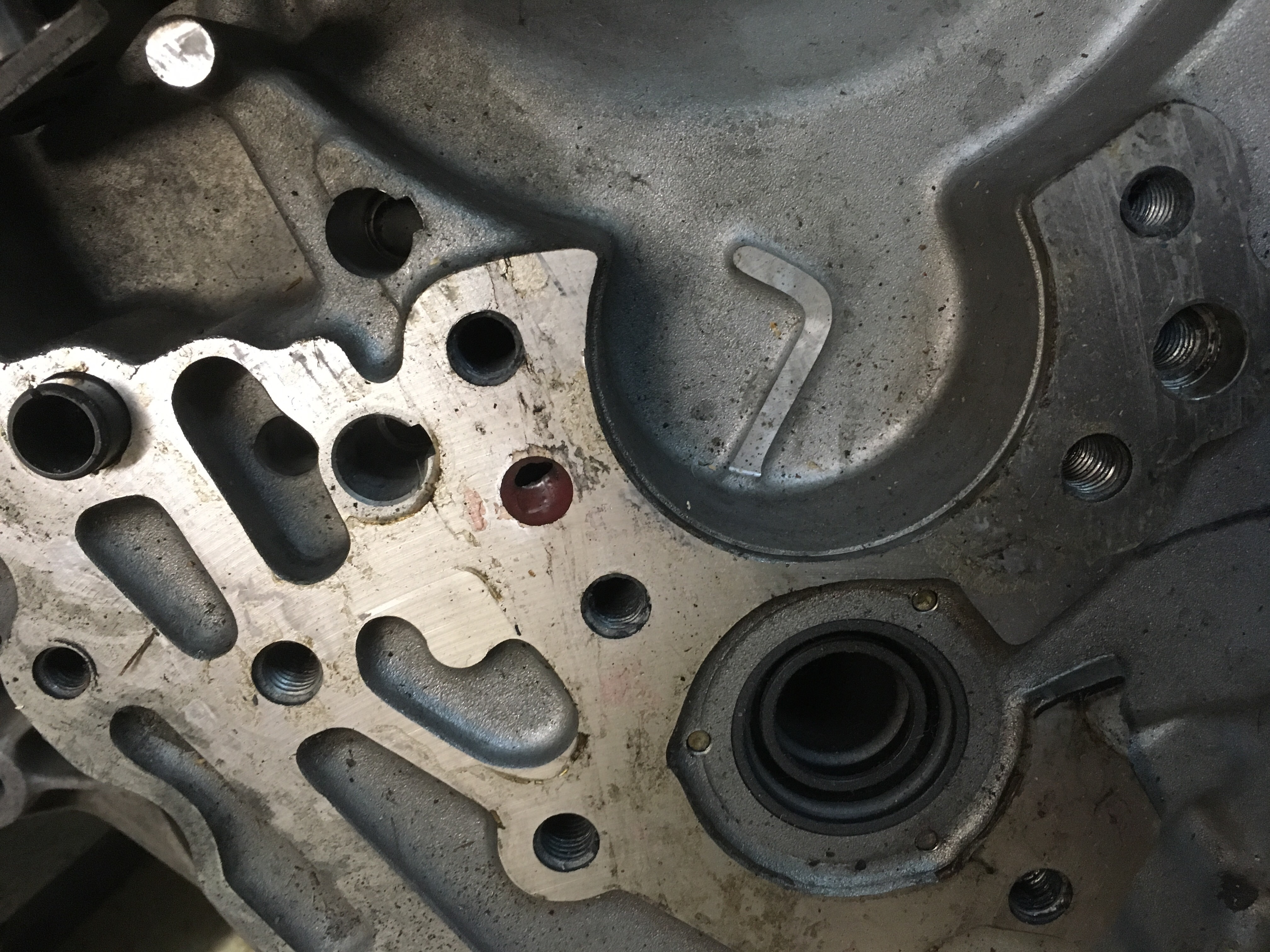

Mets en 12, dans cette doc il y a écrit 11 car certaines plaques intermédiaires ont 11 perçage et d’autre 12 ;)

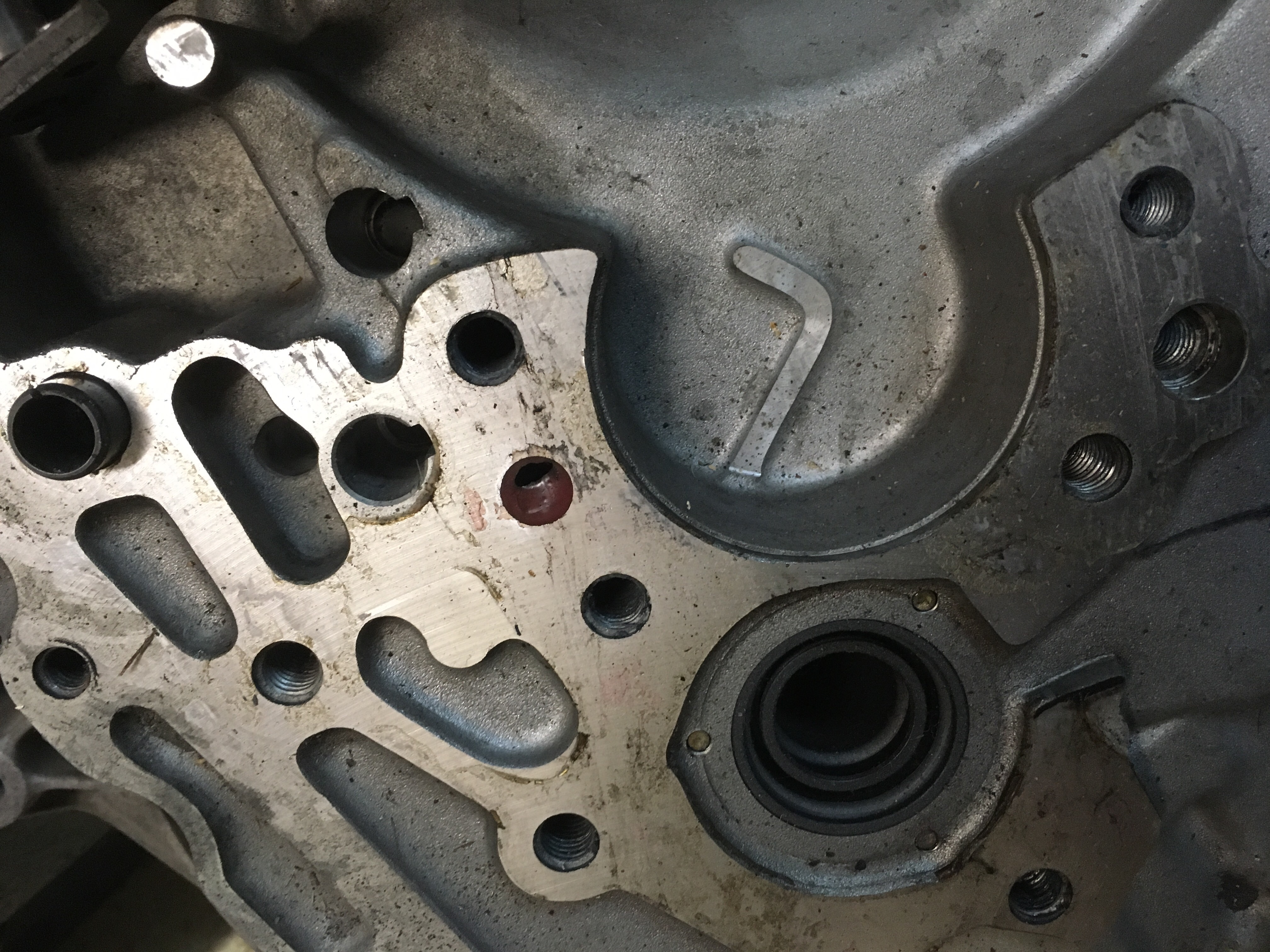

Regarde, cette plaque n’a que 11 emplacements.
Et pourtant en dessous y a le filetage!
Il y a de la loctite qui a légèrement obstrué le perçage, mais c’est bien taraudé en dessous

Ok top cool, merci les copains, y'a plus qu'à :ok: :ok:

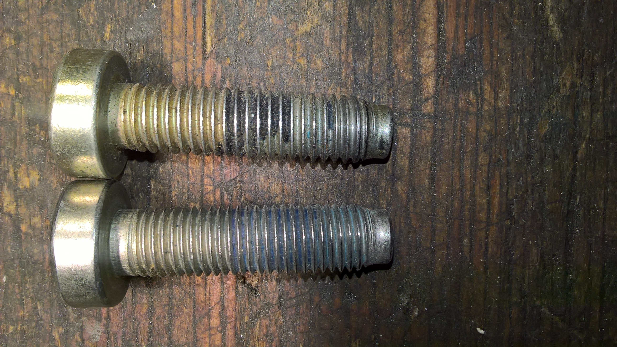

jeremy30 a écrit :Et je rajoute que les vis ont le même diamètre et filets que ce soit du torx ou de l’hexagonal.
Je confirme ce que je disais pour les filets de ces fameuses vis torx, filet plus gros sur les anciens carters de BV.

Oui les trois manquantes j'avais que du torx du coup j'ai retaraudé les filetages.

Rho le nid à emmerdes ! :blink:
Je ne savais pas qu'on avait des filetages différents selon les générations !
