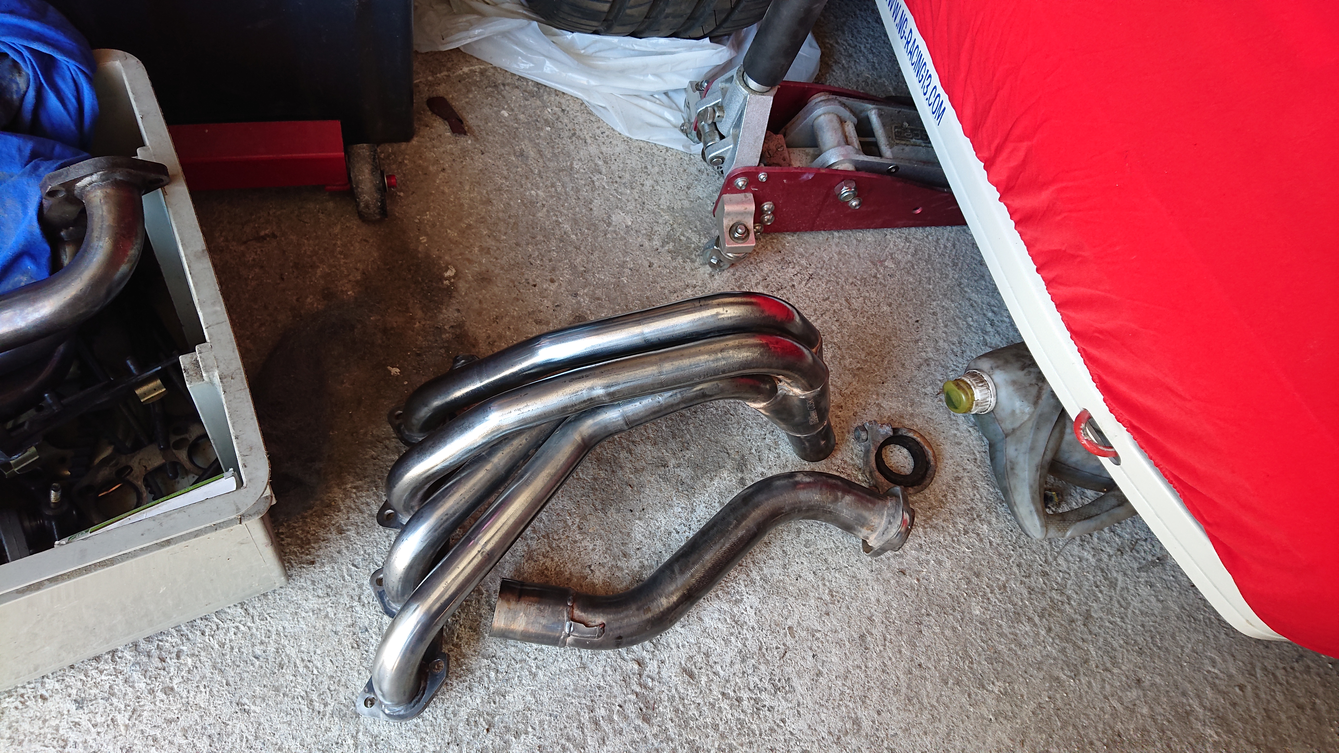

Bonjour à tous,
J'ai l'occasion d'acheter un collecteur 4/1 acier pour ma rallye. Il est actuellement monté sur un TU3s et semble provenir d'une 106 xsi.
Qu'en est t il du montage coté culasse (pas de probleme je pense) et coté ligne ?
Je n exclue pas de monter une ligne gr N sur la rallye suite à ca.
Merci d'avance
Adri

Côté culasse pas de soucis par contre côté ligne, ça n'ira pas. Le collecteur de la 205 passe au dessus du berceau :
