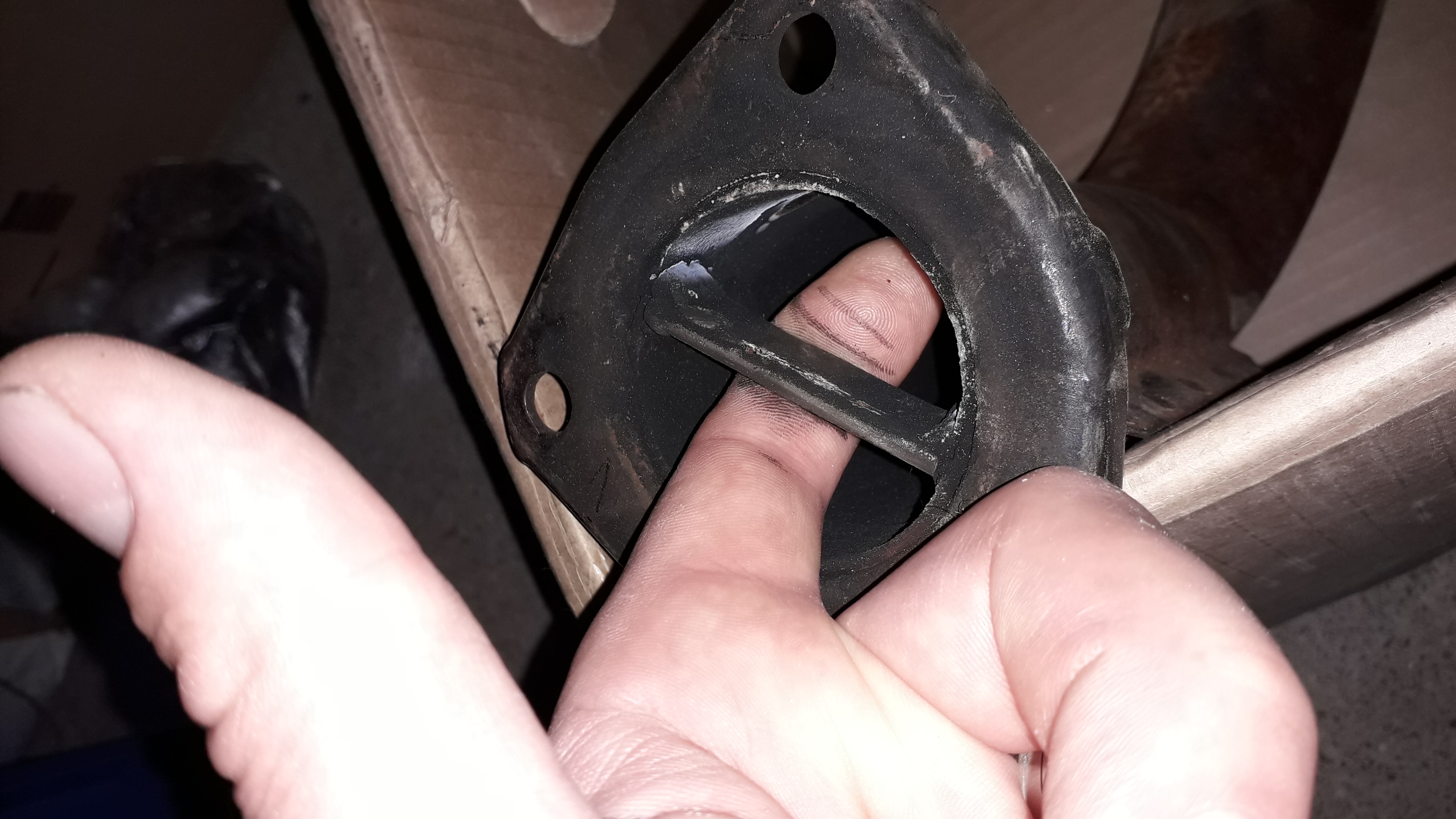

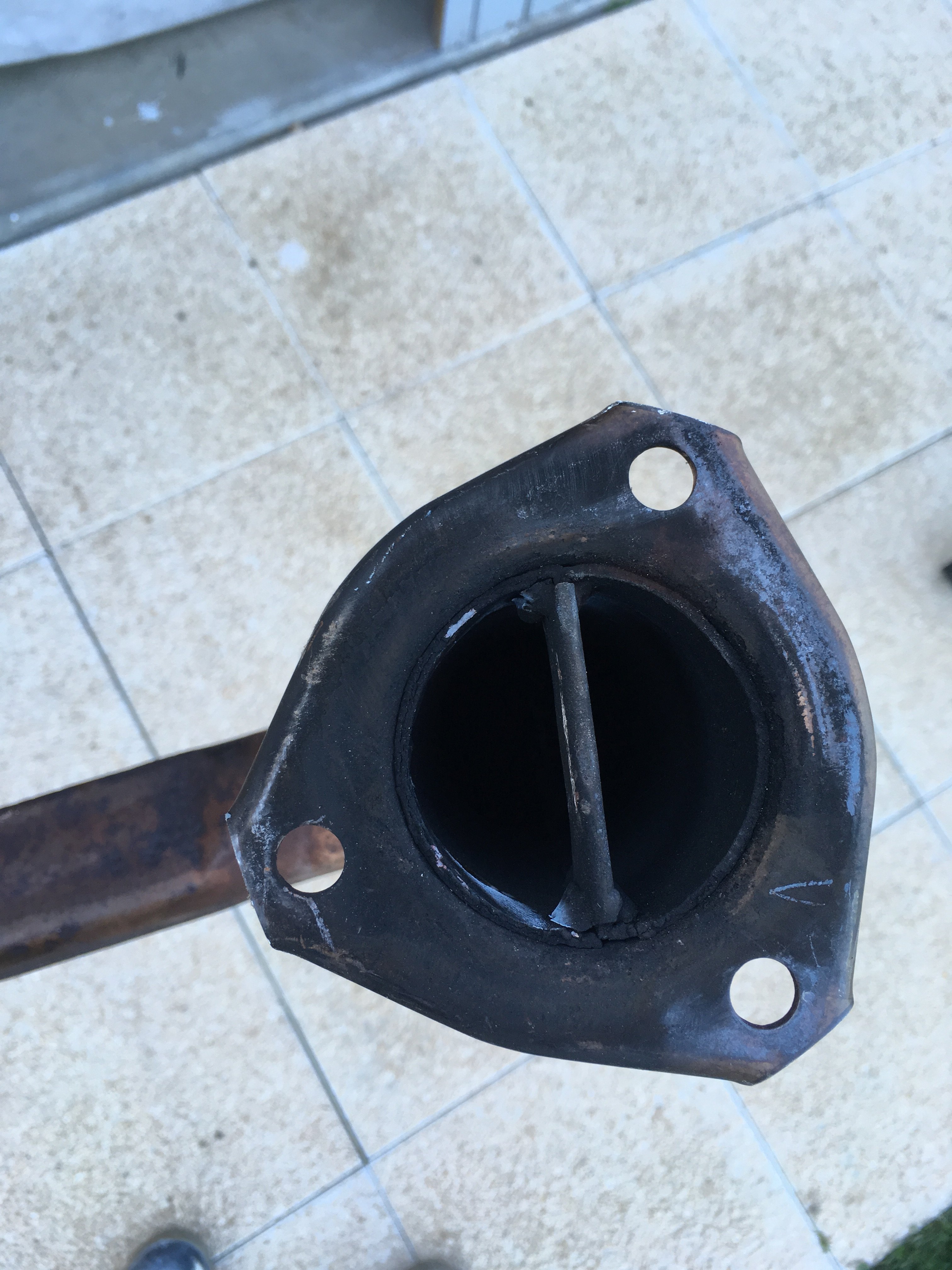

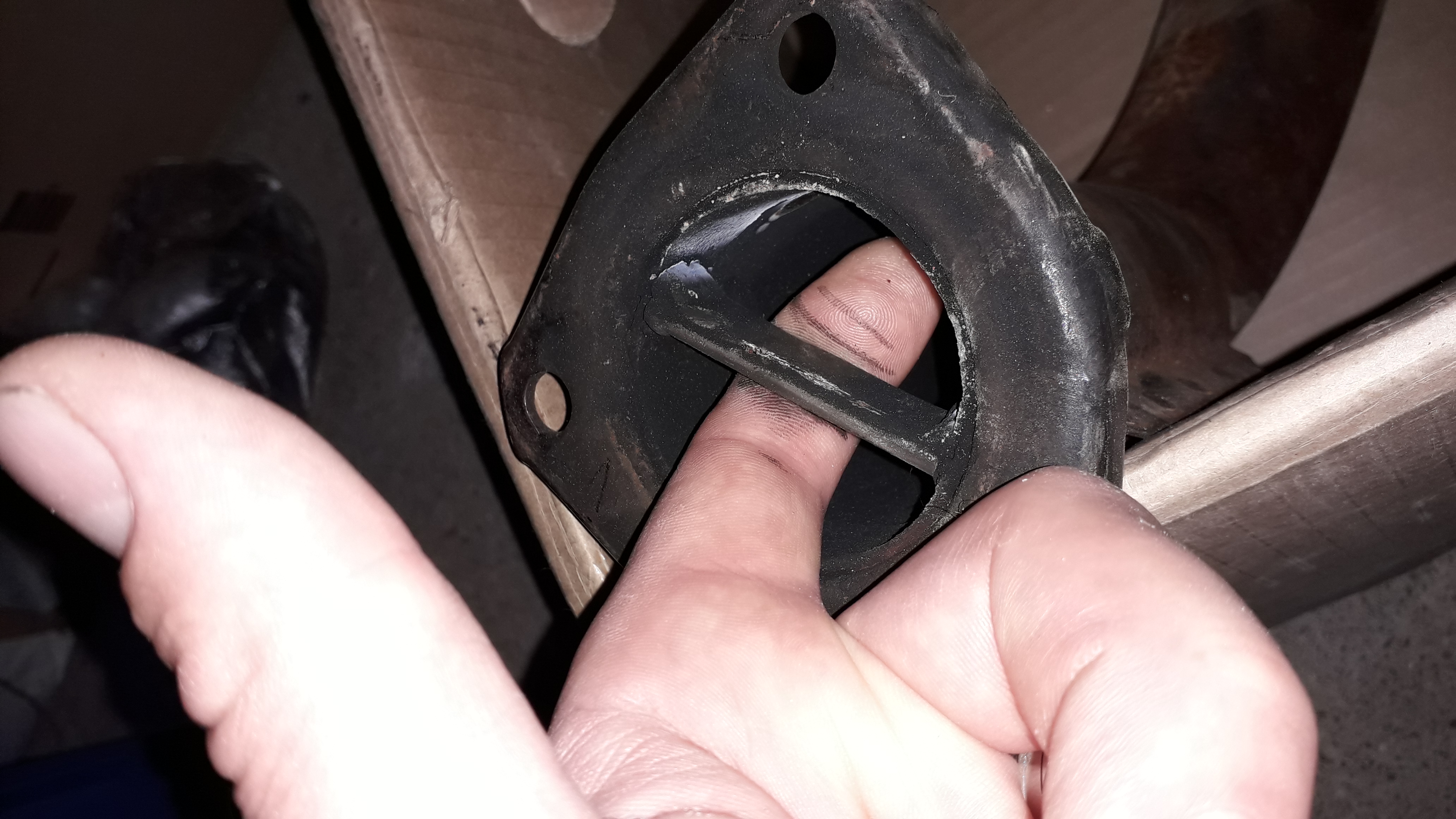

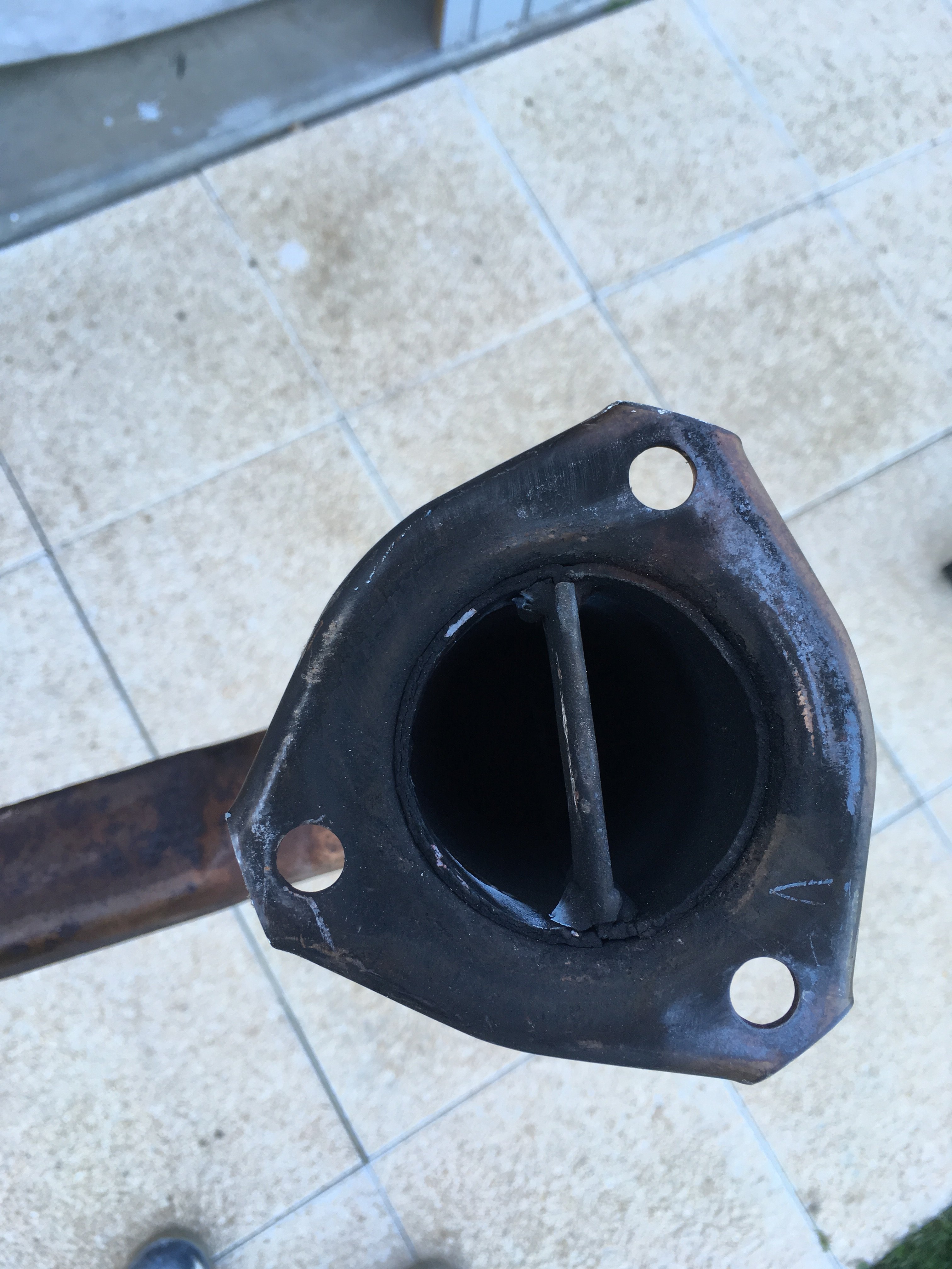

Je vous montre quand même,
Photo envoyée par le vendeur:
Et ce que ça donne en vrai:
Messages : 5804
Has thanked : 662 times
Been thanked : 1013 times
Re: Cloison col de cygne
Sur les cols de cygne qui ont une double cloisons. Tu peut voir la soudure tout le long du col de cygne :ok:
Là tu ne dois pas l’avoir !!
Messages : 1101
Has thanked : 187 times
Been thanked : 210 times
C'est rageant de tomber sur des vendeurs malhonnête comme ça !
Il savait ce qu'il faisait, la photo est prise pile dans l'axe pour pas qu'on voit l'arnaque...
Comme dit François, le tube doit posséder 2 ligne de soudure tout du long alors qu'il semble qu' ton tube soit d'une seule pièce, juste cintré ...
Bébiss
Messages : 1652
Localisation : Côte d'Azur
Has thanked : 58 times
Been thanked : 62 times
Message par Bébiss »
Florallye25 a écrit : Et ce que ça donne en vrai:
Oh l'enc**erie !!! :angry: :angry: :angry:
