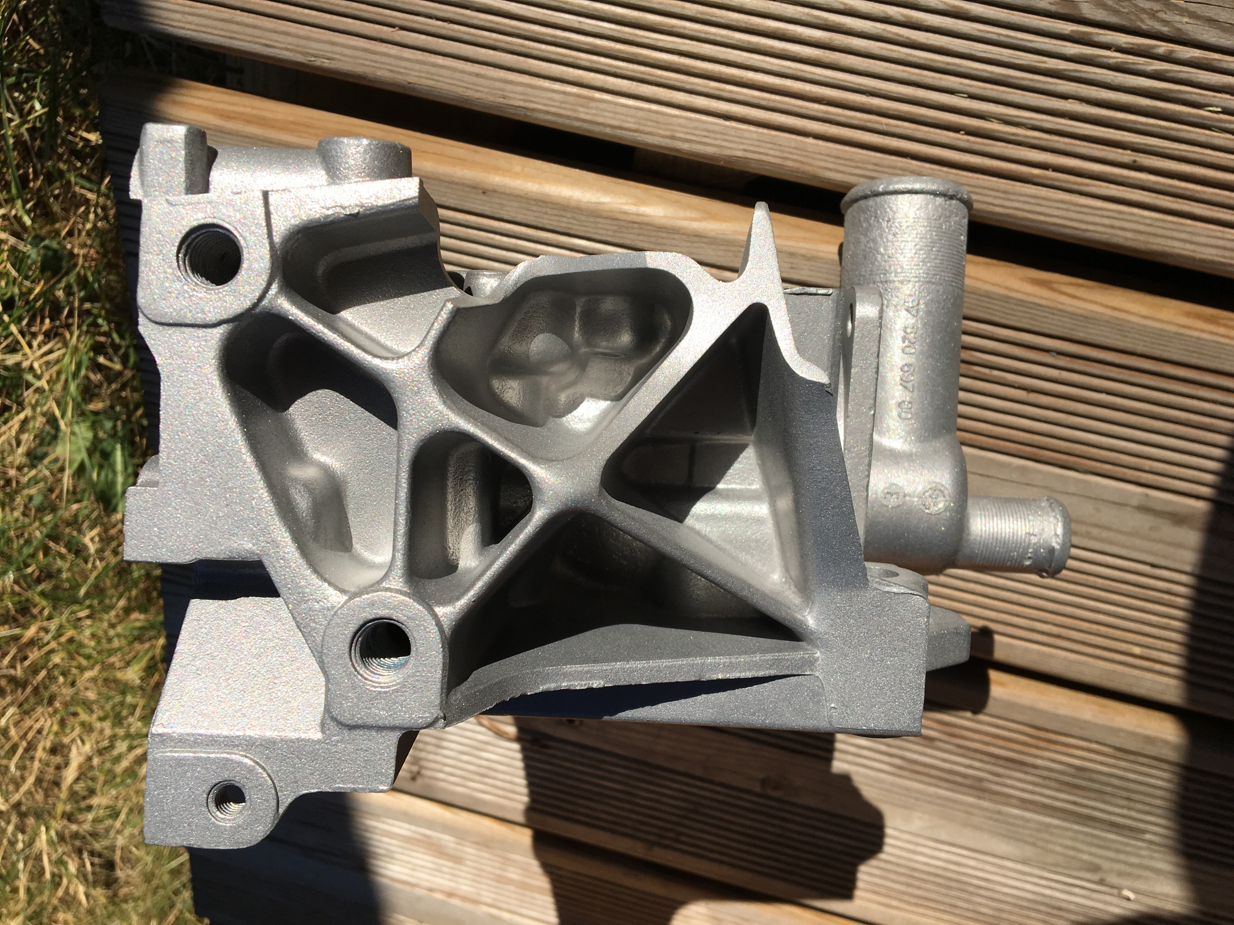

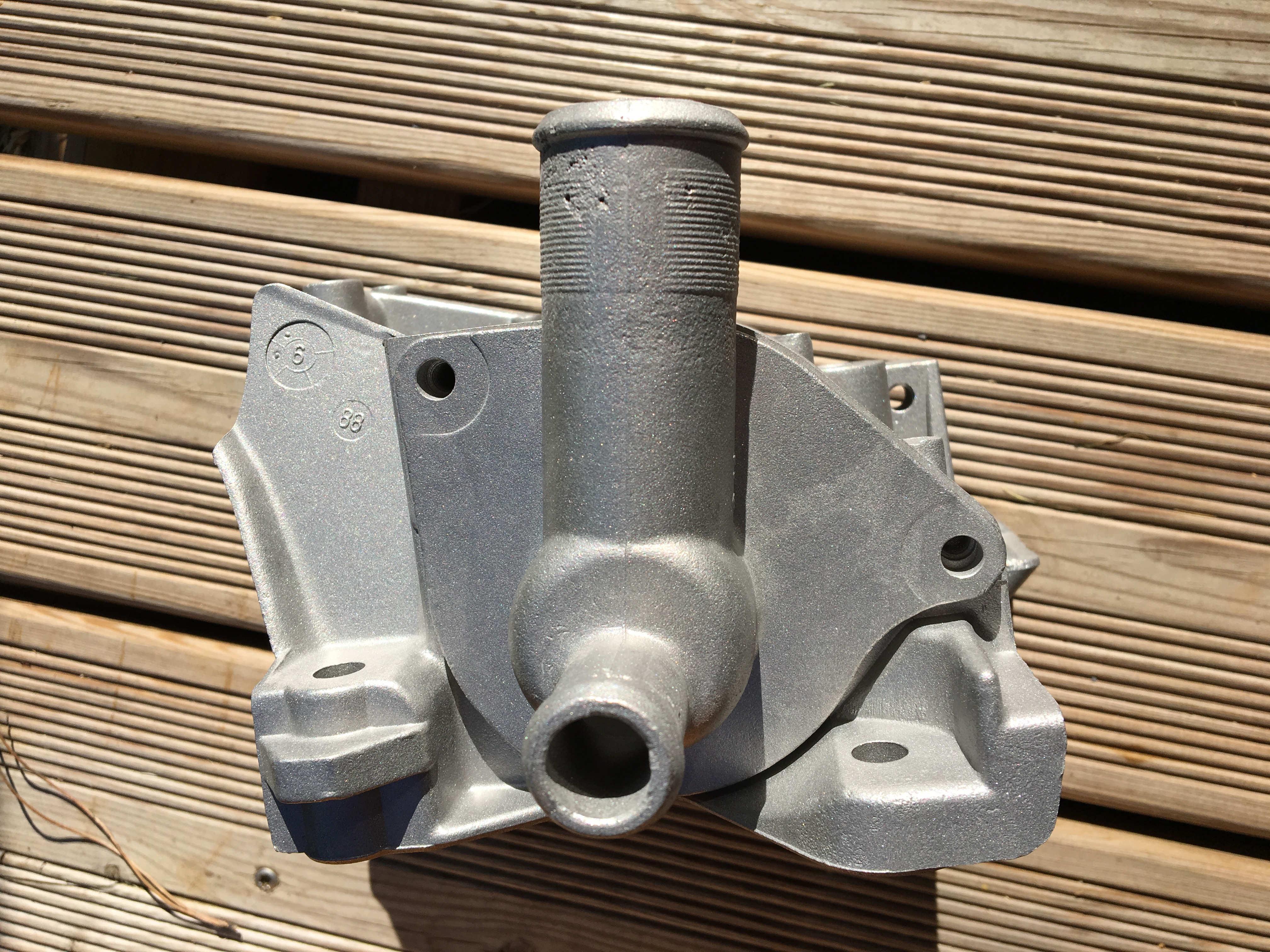

Reprise des hostilités aujourd’hui. :D

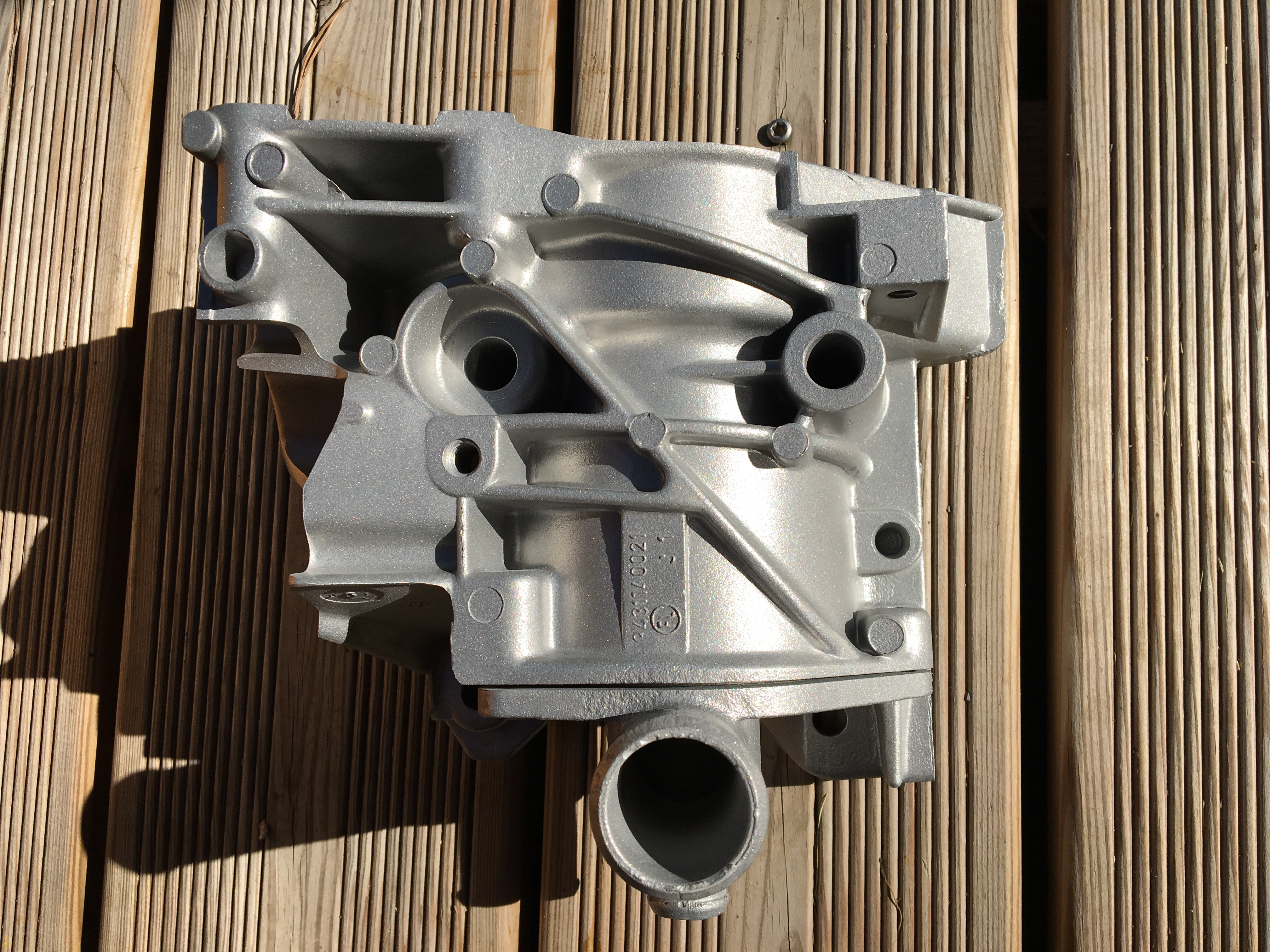

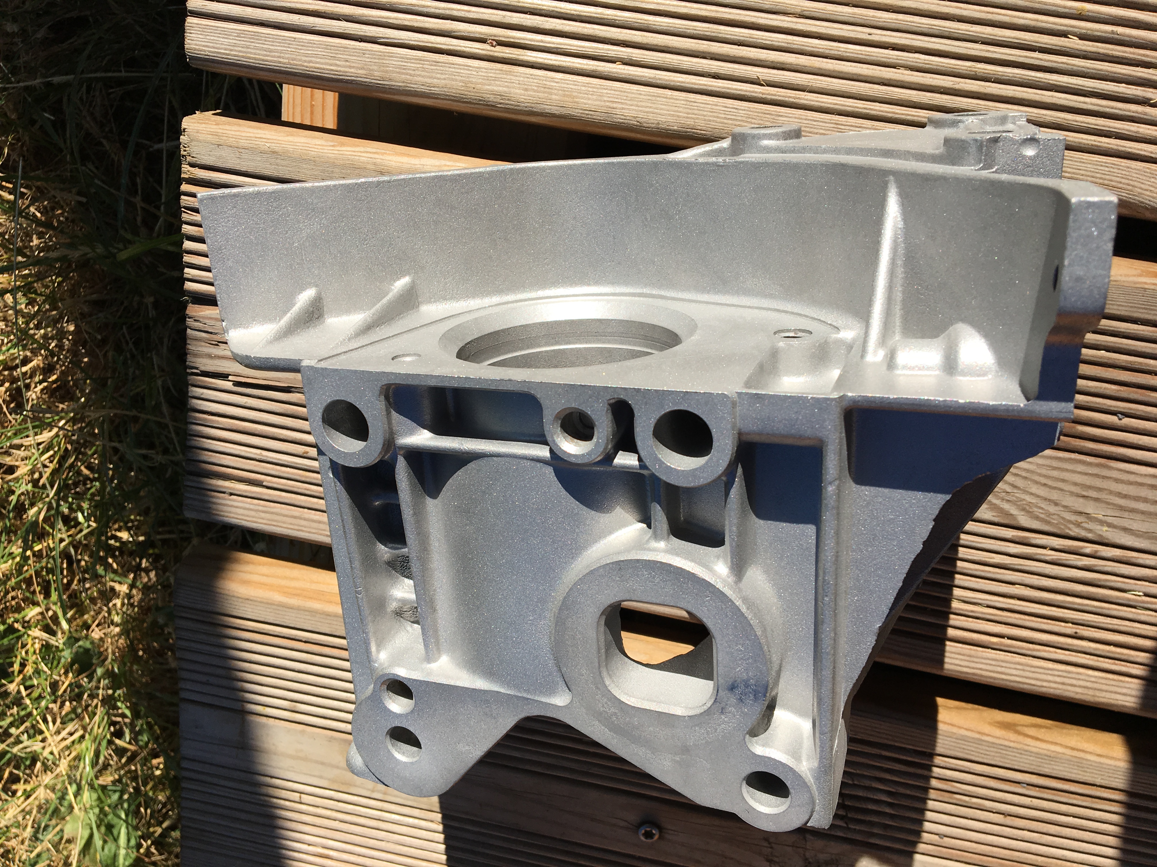

J’ai finalisé l’aspect esthétique du boîtier de pompe à eau. Le résultat est sympa. C’est pas encore celui d’origine mais on s’en approche. :p

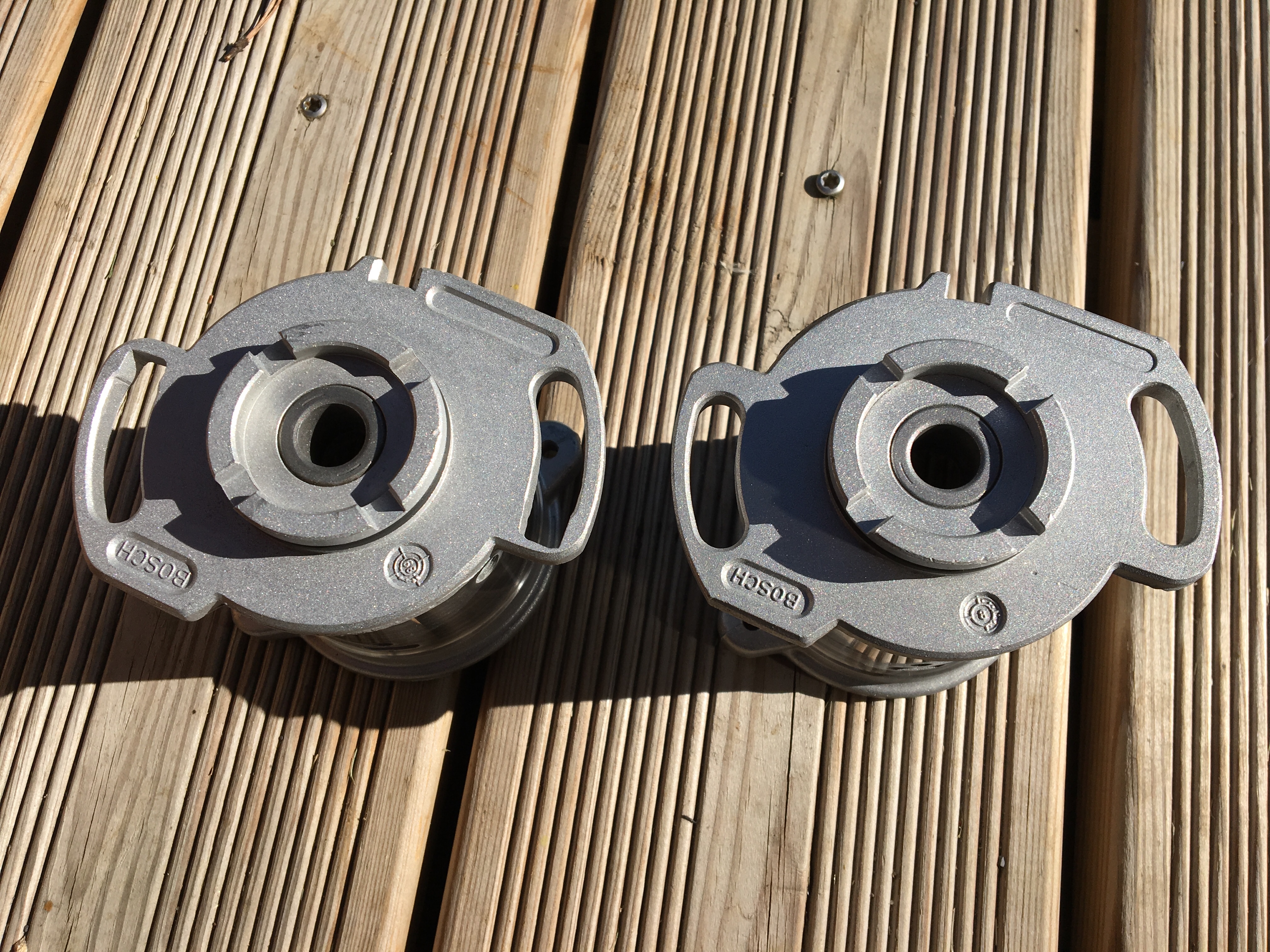

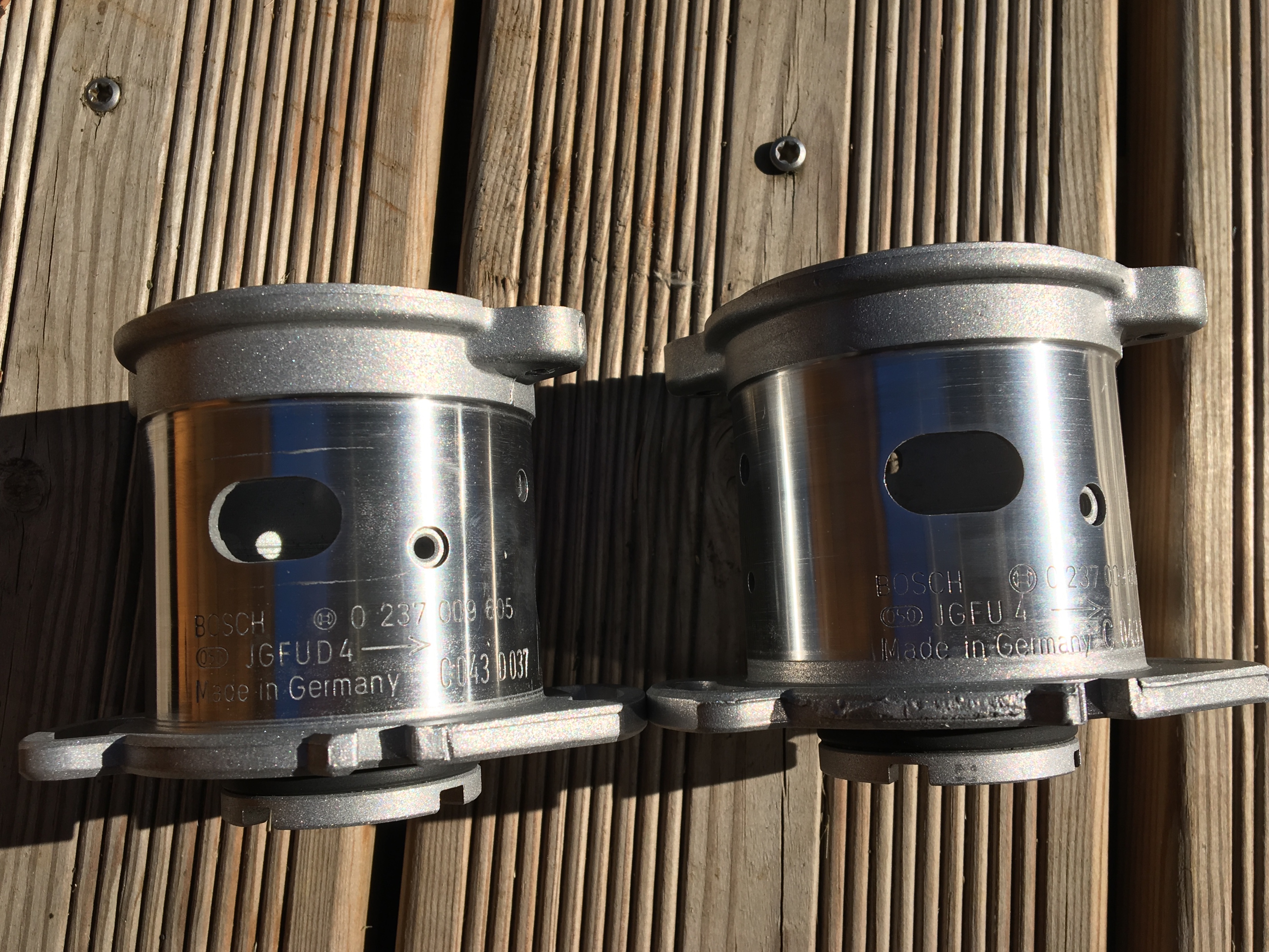

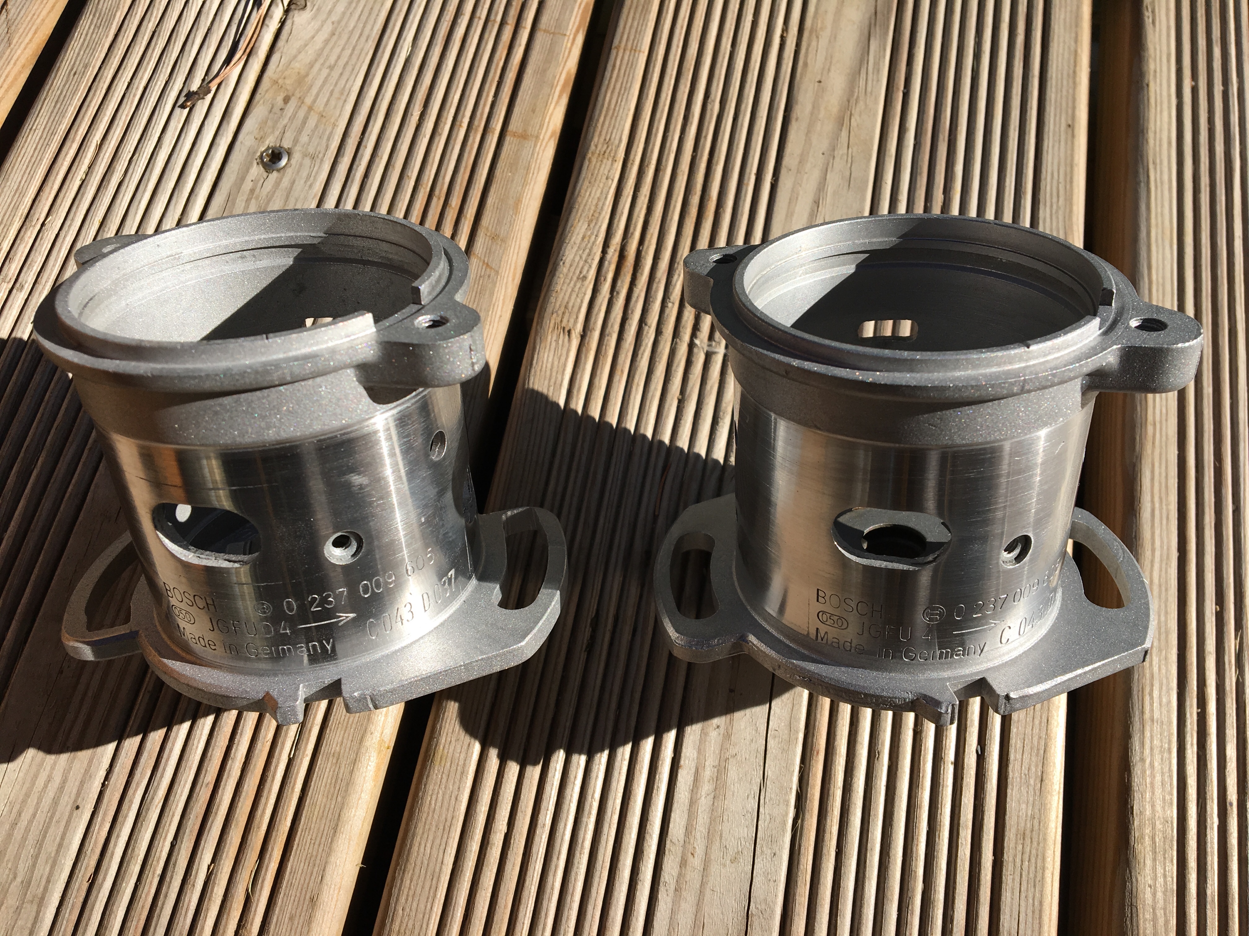

Et puis j’ai fait joujou avec deux allumeurs. <oo>

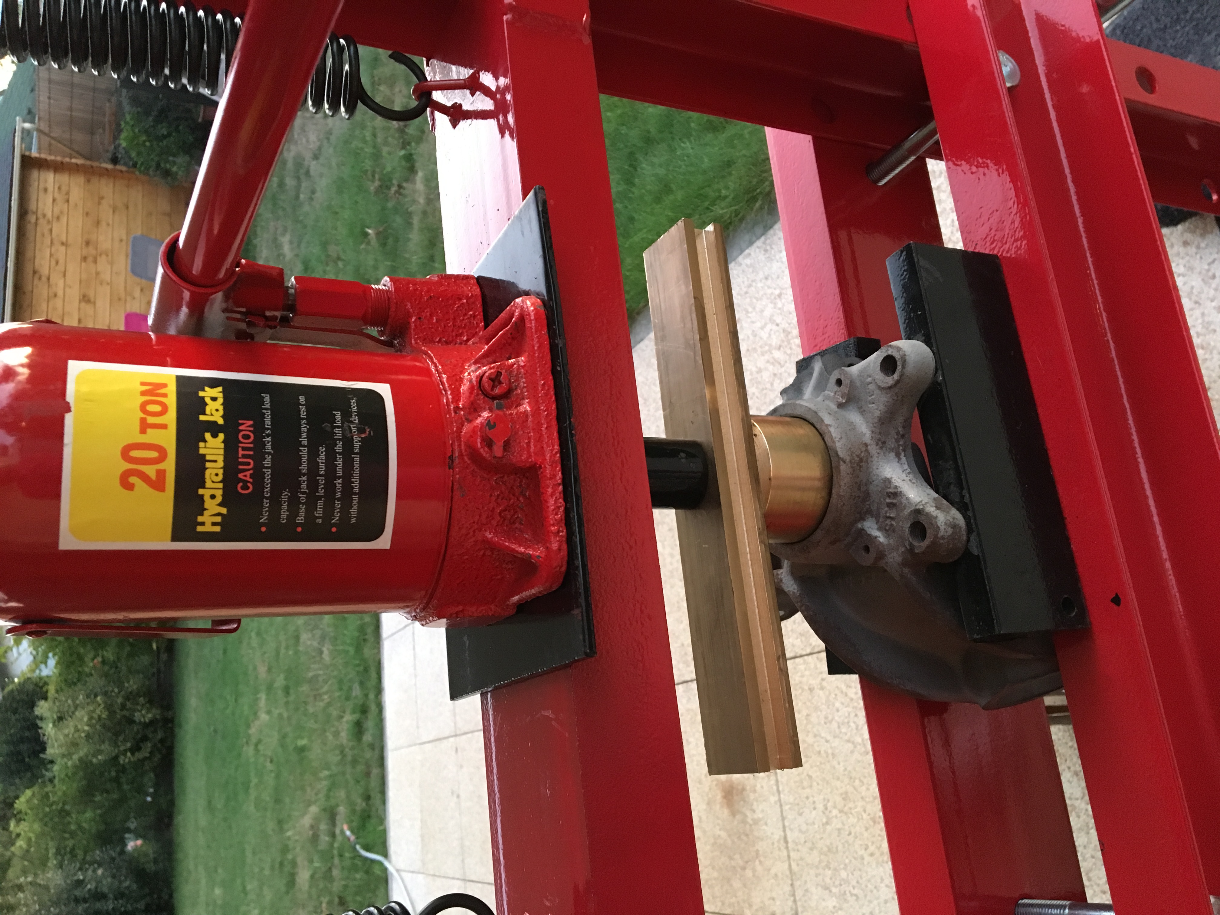

Salut la compagnie.

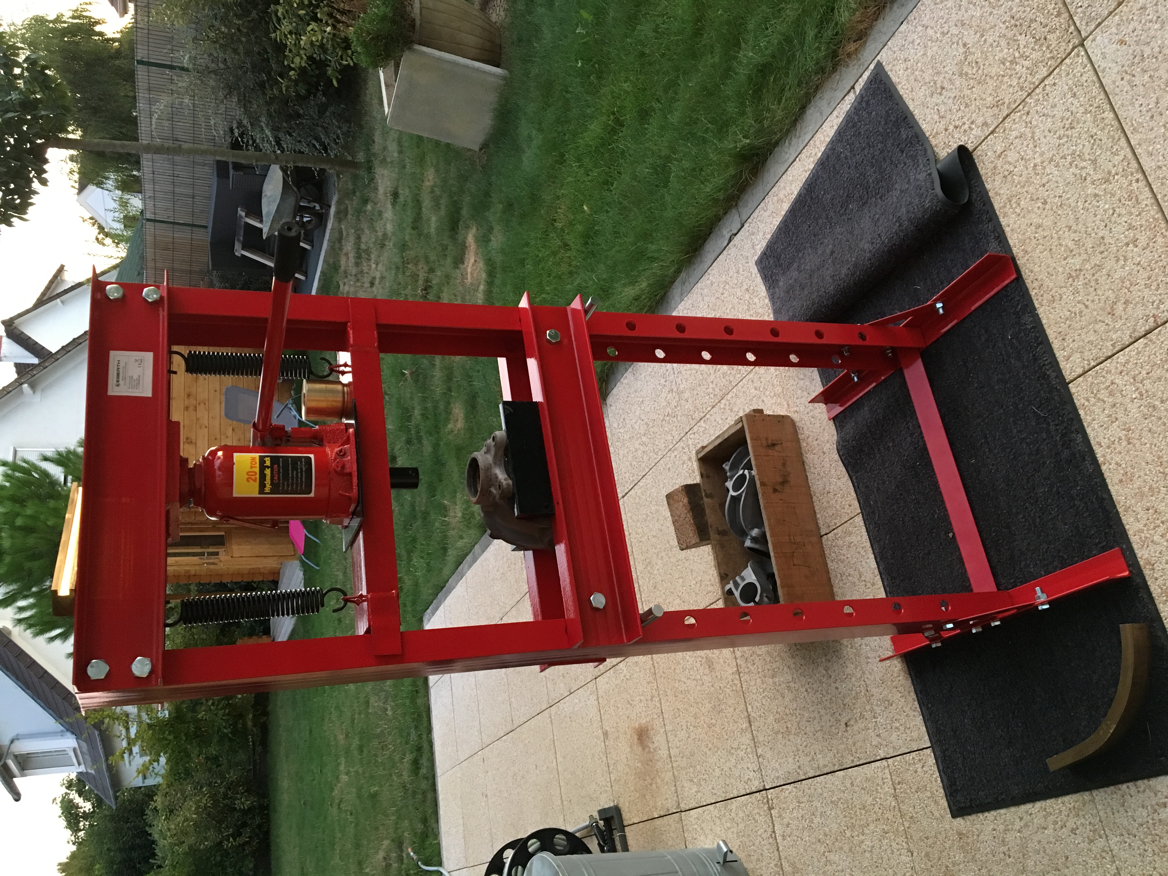

Je continu à m'équiper gentiment.
Voilà ma dernière acquisition. <oo>
Je me suis fait 4 roulements de pivot "finger!" <oo>
Reste à tester sur les axes de trains ar :ph34r:

Whaou 20 tonnes tu m'étonnes !
J'ai le modèle petit joueur avec 6 tonnes . Ça suffit pas.
Au moins je sais où aller maintenant :lol: :mrgreen:

Sylvain60 a écrit :Whaou 20 tonnes tu m'étonnes !
Tu viens quand tu veux !!! :ok:

Par contre fais attention tu prends appui sur les fixations d étrier ça casse / tord facilement <_<
Il vaut mieux trouver un cylindre juste un peu plus grand que l alésage du pivot de façon à prendre appui sur tout le pourtour "_"

Lilive a écrit :Par contre fais attention tu prends appui sur les fixations d étrier ça casse / tord facilement <_<
Merci pour le tuyau même si je n’en avais pas pris connaissance avant de sortir mes roulements.
Bon j’ai fait ce qu’il ne fallait visiblement pas faire :ph34r: et pas eu de soucis. :D J’ai fait 4 pivots pourtant.
Je vais tacher de fair un gabarit pour les prochains. :ok:

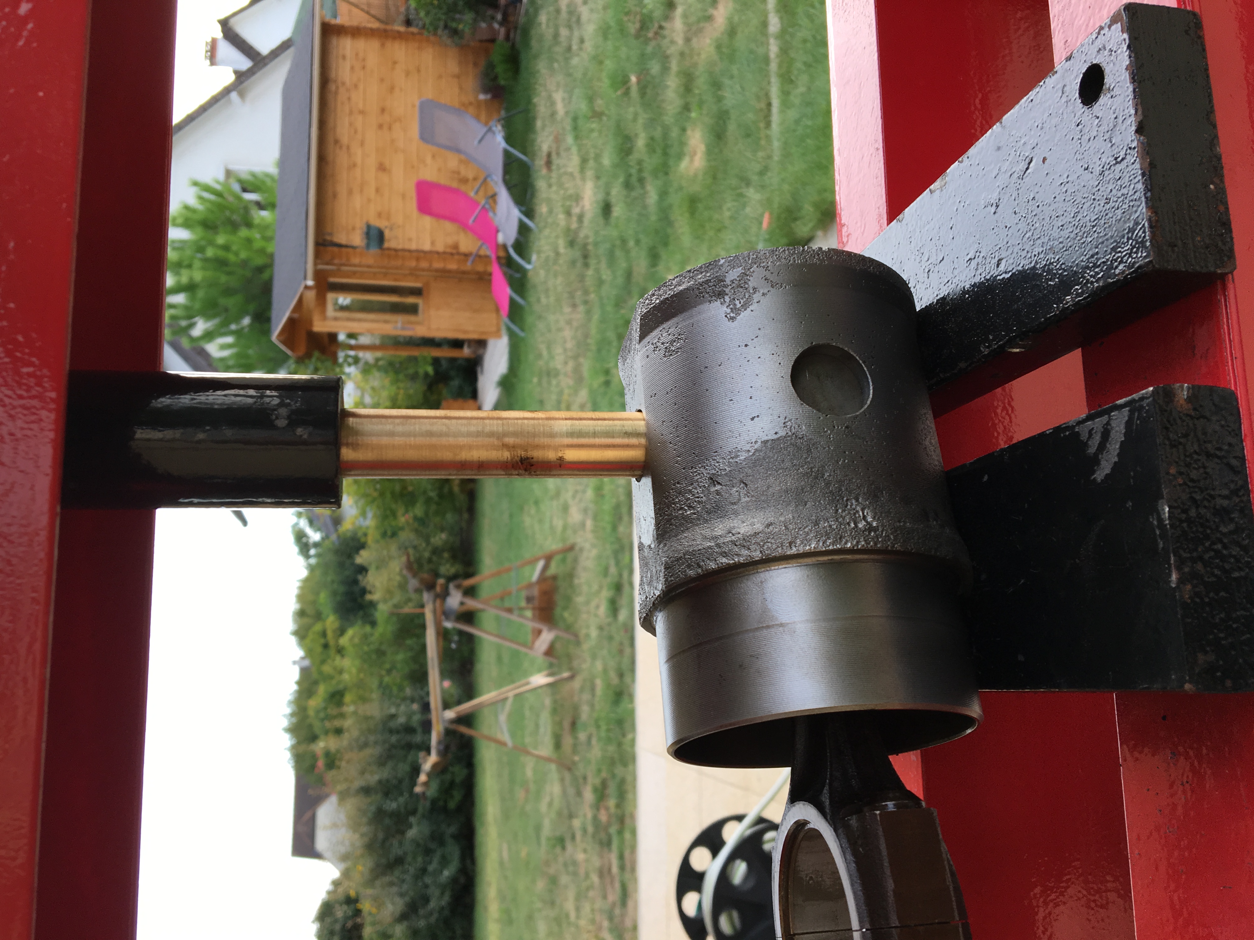

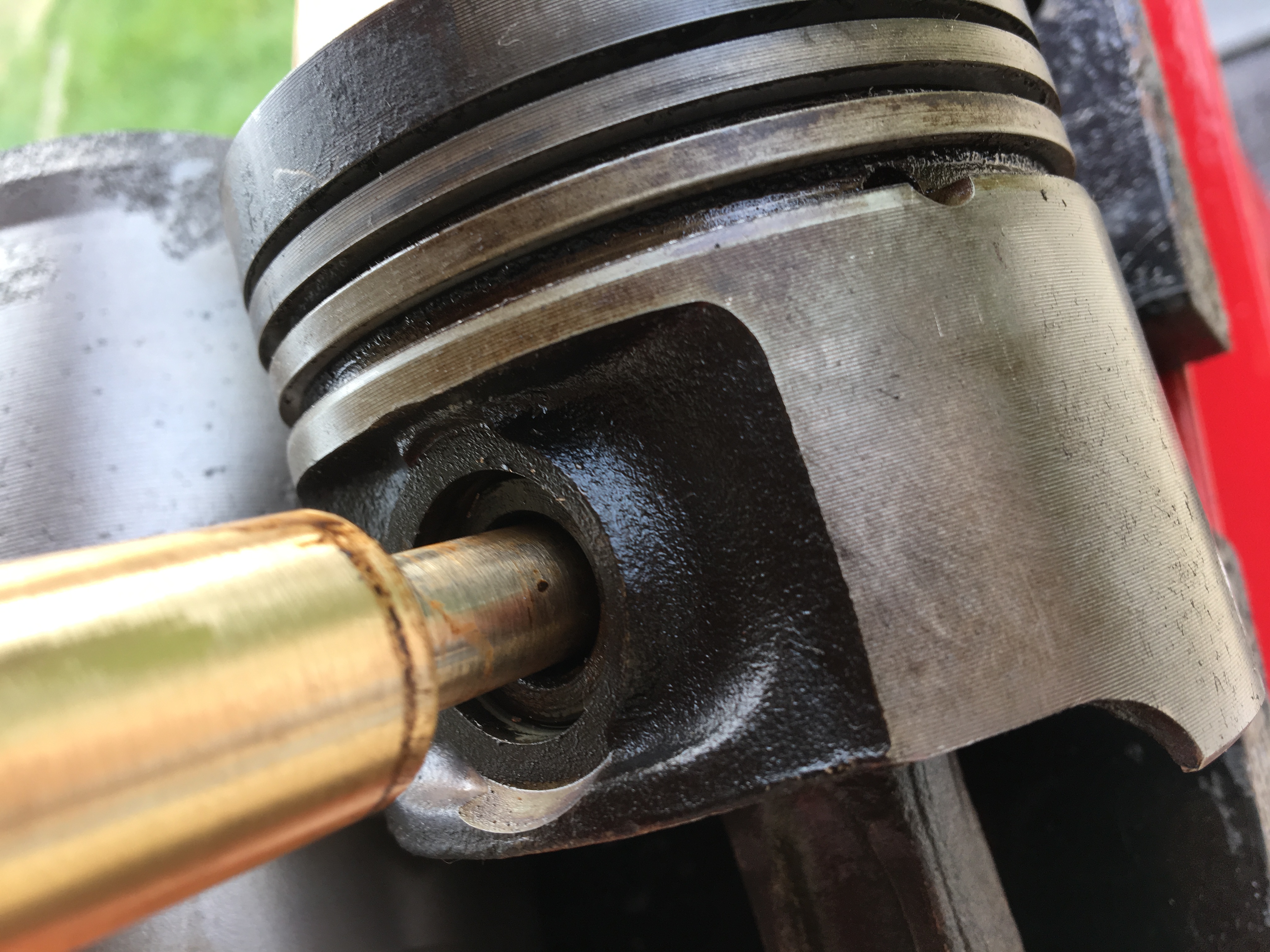

Et puis tant qu’a faire joujou, je me suis fait un essais pour sortir les axes de piston.
J’avais fabriqué l’outillage idéal pour ça.
Une vieille chemise percée dans l’axe transversal et un guide centré pour être sûr que ça ne bâte pas en cou...e. :mrgreen:
Et bah comme ça, l’axe sort tout seul. :ok:

Tu ne chauffes pas la bielle avant ? :unsure:
