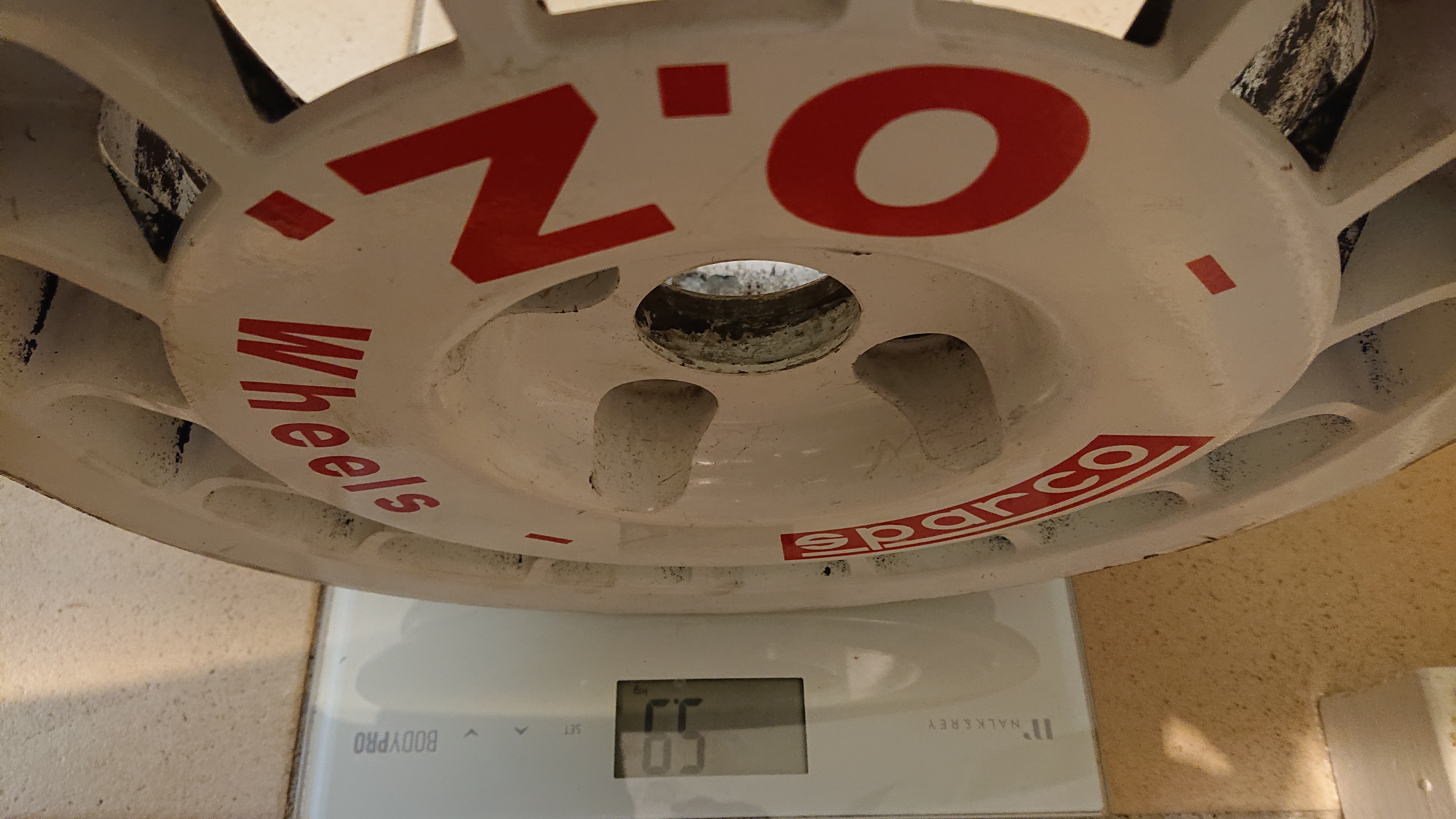

Aujourd'hui j'ai fait démonter les vieux pneus qui étaient sur les OZ en 13"
J'en ai profité pour en peser une: (la balance est à l'envers, il faut lire 5,9kg
Elles vont maintenant avoir droit à un sablage +peinture epoxy (j'ai déjà reçu le kit d'autocollants d'origine rassurez vous
) et je monterai ensuite les pneus neufs !

c'est du 5 de large de mémoire
tu as trouver le kit autocollants car moi le seul que j'ai trouve c'est pour du 14 ou 15 en Oz RAcing

Non, c'est du 5,5x13 ET20 exactement comme les jantes tôles d'origine
Pour les stickers c'est là : http://www.byvad.com/?fond=produit&id_p ... ubrique=13

ah ben les miennes sont en 5 je crois faut je regarde l'Et par contre
