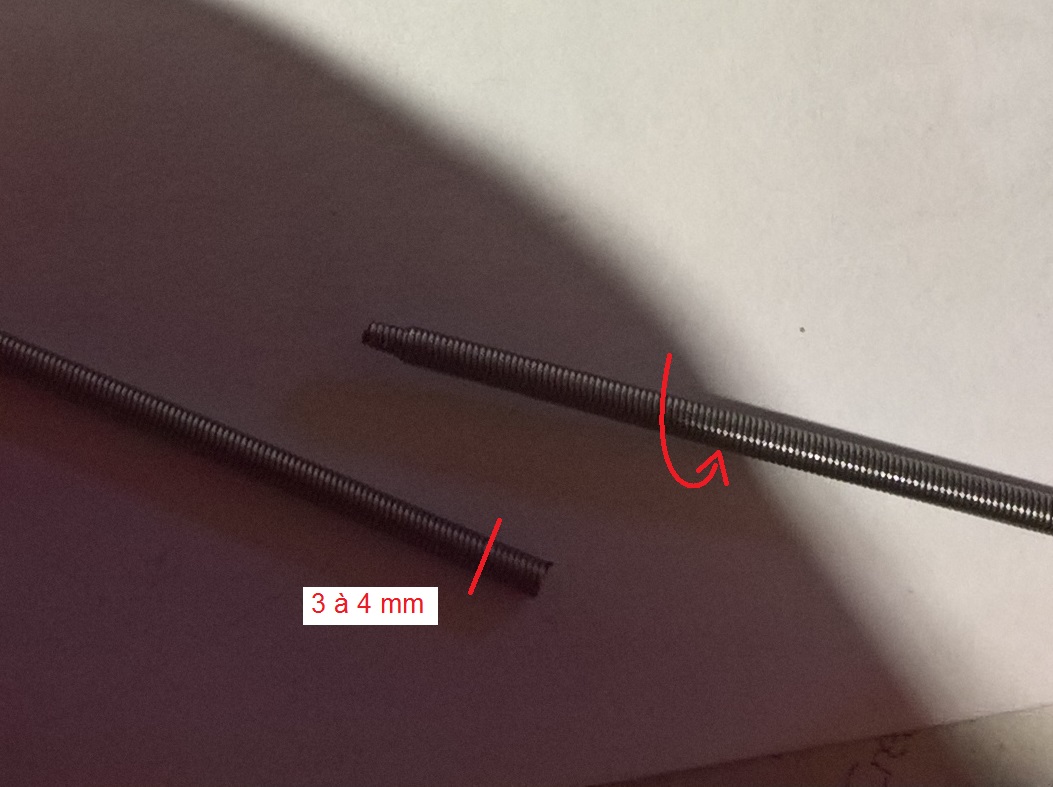

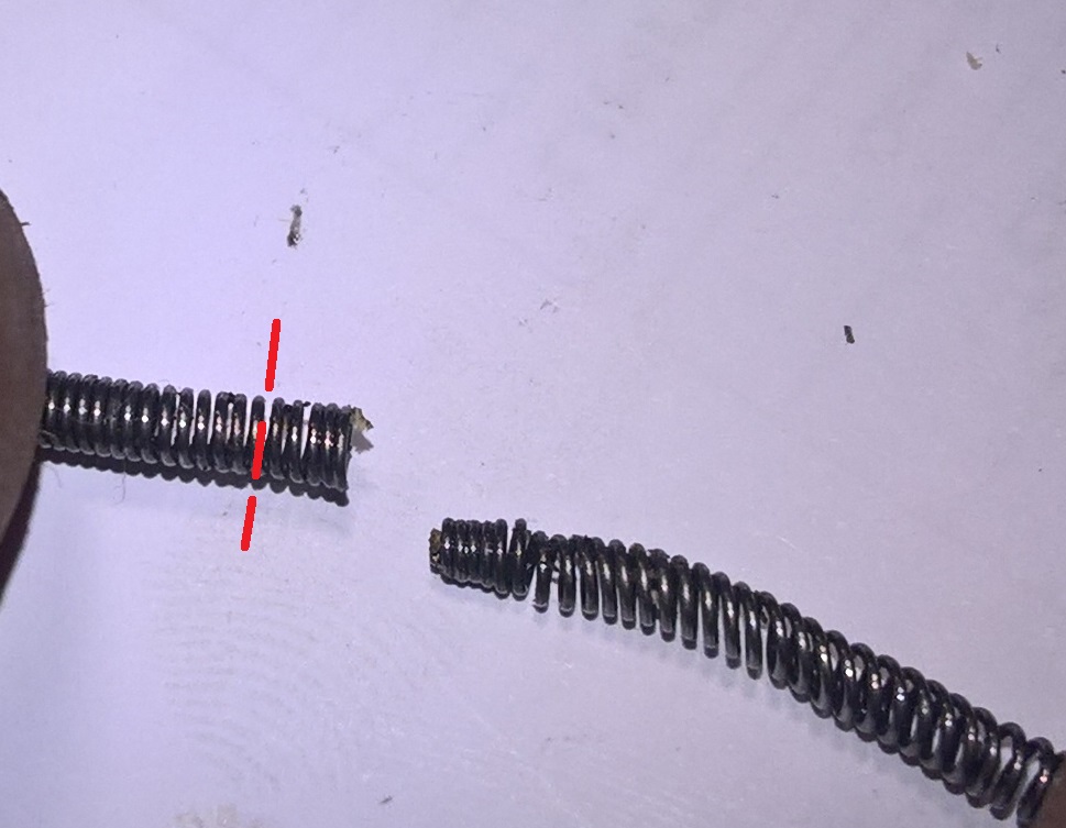

j'ai coupé 3 à 4 mm après avoir "dévissé" le ressort : le plus compliqué est de trouver la jonction, surtout avec la presbytie :oops:
J'ai remis le tout en place, le joint avec le centreur fourni par pijot, volant moteur, embrayage et boite. Ce soir, je poursuis la greffe et demain, je teste :)
