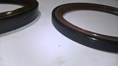

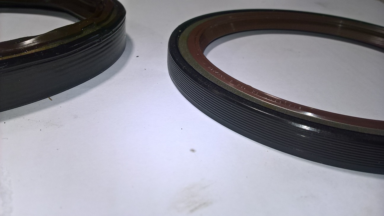

Je reviens avec ma ralloche pisse très sérieusement son huile coté volant moteur malgré un joint neuf qui a 5000 kms. :blink:
Je me suis décidé à le remplacer, juste du bonheur de bricoler avec ces températures. Le joint de remplacement est bien moins épais, sinon, cotes identiques. Le bon coté des choses, c'est que si je l'enfonce moins profond dans le carter, sa lèvre ne portera pas sur la portée marquée du vilo.
Mais est ce qu'il ne va pas bouger à l'usage ?

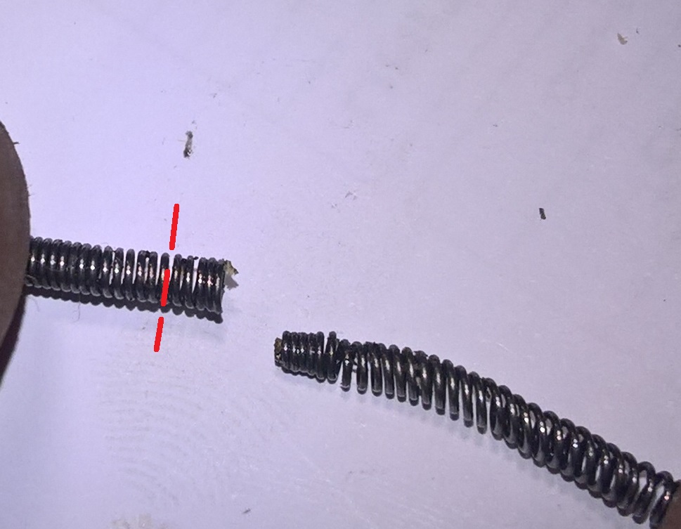

Quant à la technique de coupe du ressort, je visualise bien le concept... je tente ou pas :?:

Si ça peut te rassurer, Mon beau père coupe systématiquement le ressort :ok:
Je n'ai pas voulu le faire sur la bleue... résultat, elle pisse l'huile :( :angry:
J'ai fait le têtu sur celle de Luc aussi.... Résultat, Jo a changé le joint, coupé le ressort et impeccable :ok:

bob_063 a écrit :Si ça peut te rassurer, Mon beau père coupe systématiquement le ressort :ok:
Tu sais me dire combien de mm il lui enlève :?: et je fais le cobaye avec tuto en prime :)

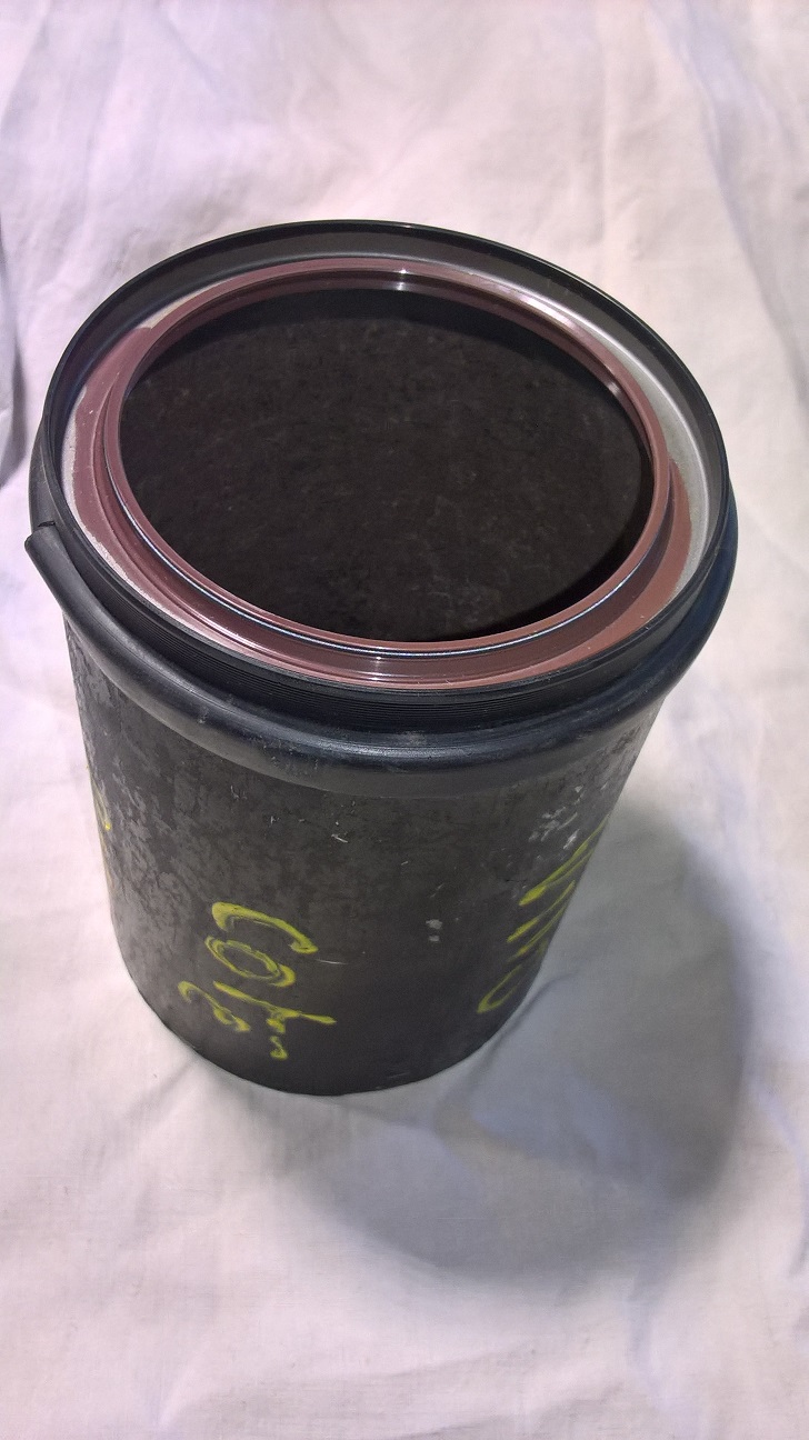

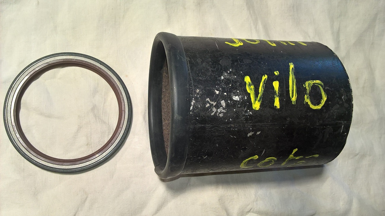

En attendant le tuto, un pti quizz.
Quelle est l'origine de cet outil homemade qui sert à pousser le vilo dans son emplacement :?:

Descente de chéneaux ? :unsure:
Messages : 7226
Has thanked : 100 times
Been thanked : 312 times
Re: Joints spi vilo
bob_063 a écrit :Descente de chéneaux ? :unsure:
non. Ca provient d'une pièce de voiture, pas d'origine mais vénéré par beaucoup ici :rolleyes:

un bout de pot Devil ? :wacko:

clemsky28 a écrit :un bout de pot Devil ? :wacko:
the winner is clemsky28 :ok: c'est un devil de chépakoi que mon frangin m'avait demandé de raccourcir pour monter sur sa R5 alpine turbo :D
C'est pile poil au bon diamètre, le joint évitant de blesser le joint lorsqu'on l'enfonce

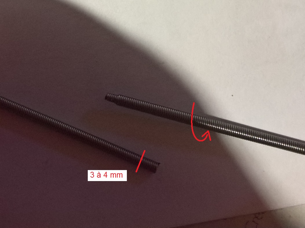

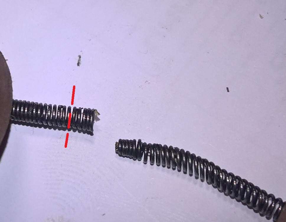

j'ai coupé 3 à 4 mm après avoir "dévissé" le ressort : le plus compliqué est de trouver la jonction, surtout avec la presbytie :oops:
J'ai remis le tout en place, le joint avec le centreur fourni par pijot, volant moteur, embrayage et boite. Ce soir, je poursuis la greffe et demain, je teste :)
