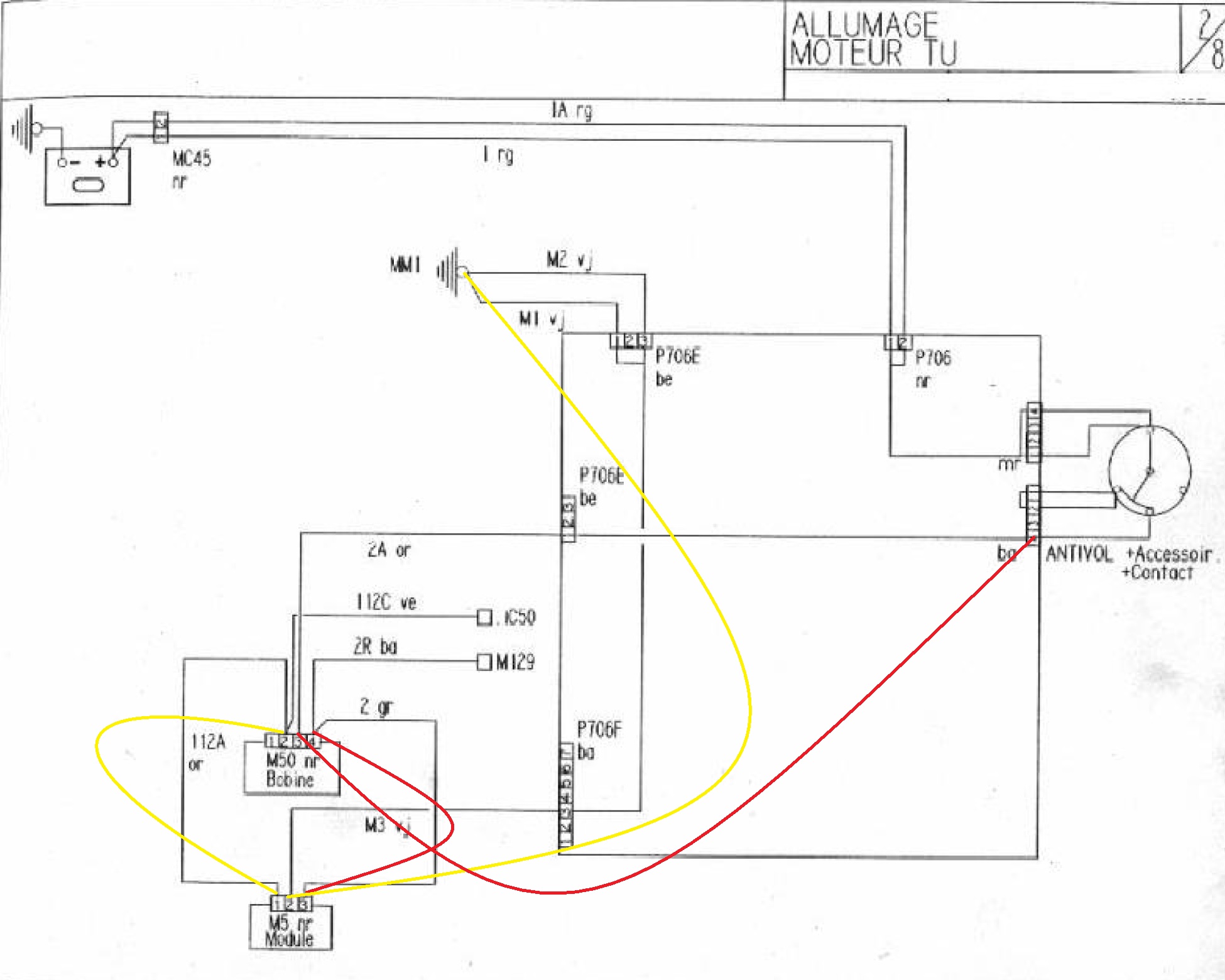

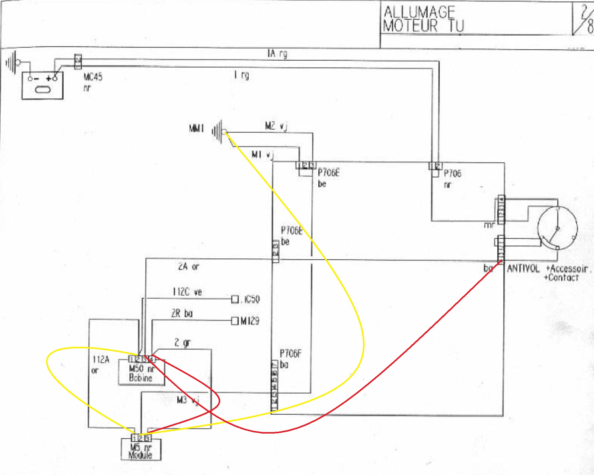

Bonjour à tous,
Dans mon suivi de recherche de panne bobine (sujet bobine allumage brulée) je recherche des infos sur les fils qui sortent du connecteur bobine.
Il y a 4 fils, d'après le schéma on a:
- borne 2, le compte tour (112) qui est doublé pour aller à la planche de bord (MC50)
- borne 3, le plus après contact via la platine (2A)
Maintenant j'ai des doutes et j'en appel à vos lumières:
- borne 1: Pas de borne 1 sur le schéma alors que j'en ai un sur mon connecteur, ça vient d'où? bleu foncé..
- borne 4: 2 qui va sur le module, mais le deuxième fil, le blanc 2R (M129) impossible de savoir où ça va... des idées?
Je révise toutes les connectiques et du coup je galère...
Dernière chose: mon connecteur de la platine P706E est constitué de 2 cosses et pas d'un connecteur, c'est normal?

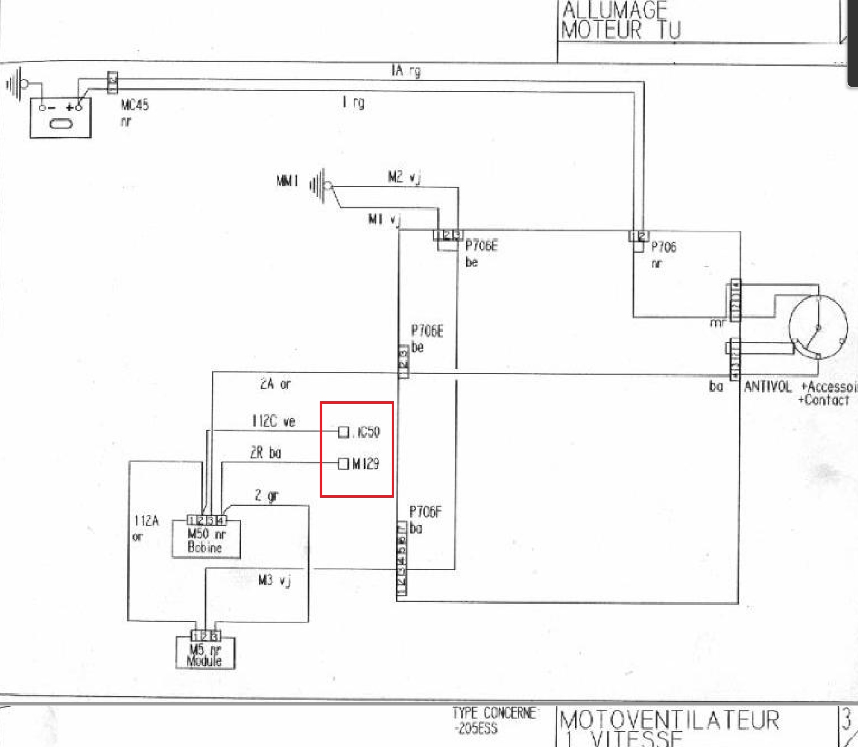

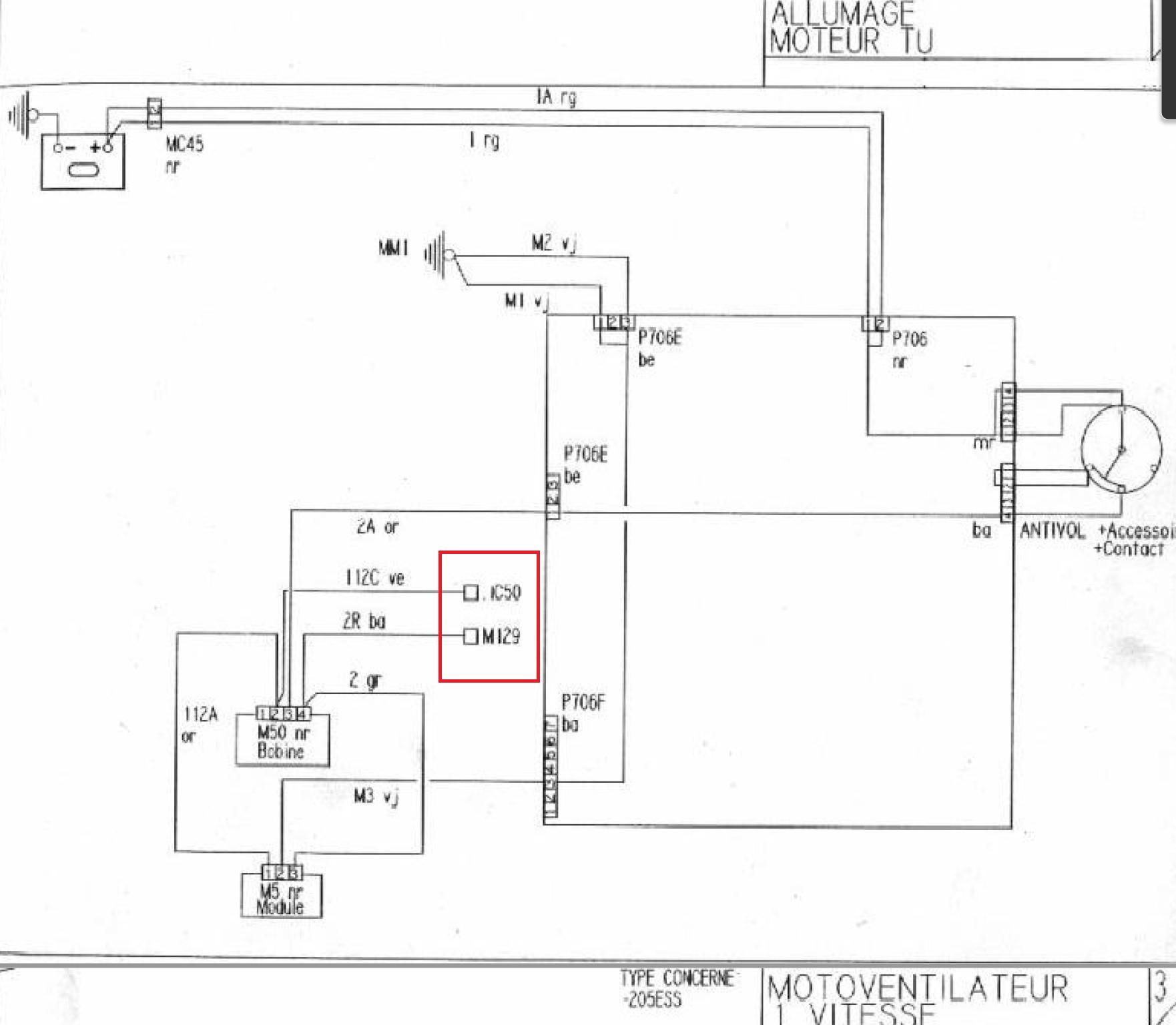

t' as pas le bon schema

Merci Kargal, mon schéma faisceau est complet.

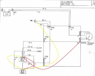

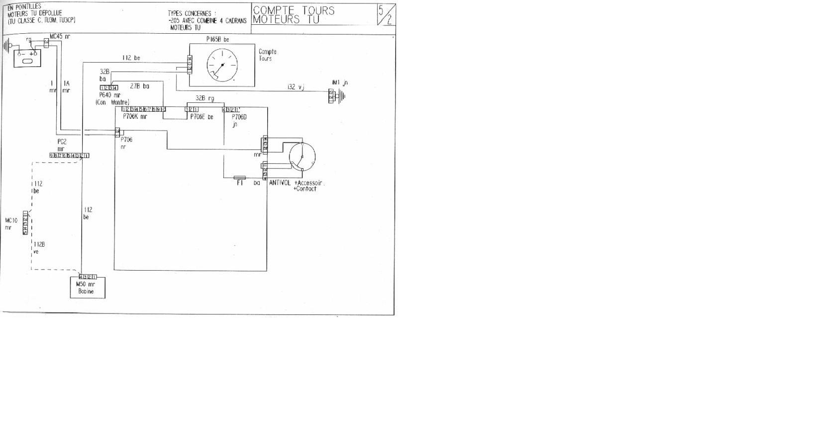

kargal a écrit :t' as pas le bon schema
En fait aucun des schémas de ce document ne semble correspondre complétement au moteur TU... la page que tu me montre indique la connexion sur le fil 4, celui qui manque à ma page est le 1... ce que j'ai trouvé de plus proche c'est le schéma de la revue technique, ci dessous:
Bon avec tout ça je devrais retrouver les masses et les points de mesure, pas de soucis, mais ça vaut le coup de creuser pour avoir un détail des raccords et des fils doublés.
A+ et merci de l'aide

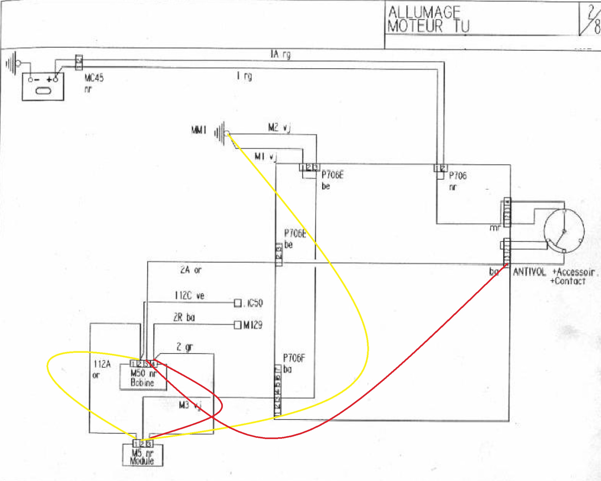

Bon, fin de l'histoire du faisceau d'allumage:
Les schémas elec sont bons, mais les fils ne sont pas tous utilisés selon les modèles, au final les seuls câbles que nous avons conservé pour réduire le faisceau et ses avaries potentielles au minimum sont sur l'image ci dessous, même le compte tour a sauté (en rallye c'est pas top mais merci au parasitage sur la ligne de micro-casque qui était exactement proportionnelle à la vitesse moteur on pu faire ça à l'oreille). Le compte tour est peut-être même la cause des soucis car il est câblé sur la borne de rupture de la boucle primaire bobine (donné par le module).
sur ma 205 rallye les fils 2R blanc et 112C verts ne sont pas branchés (d'origine semble t'il).
