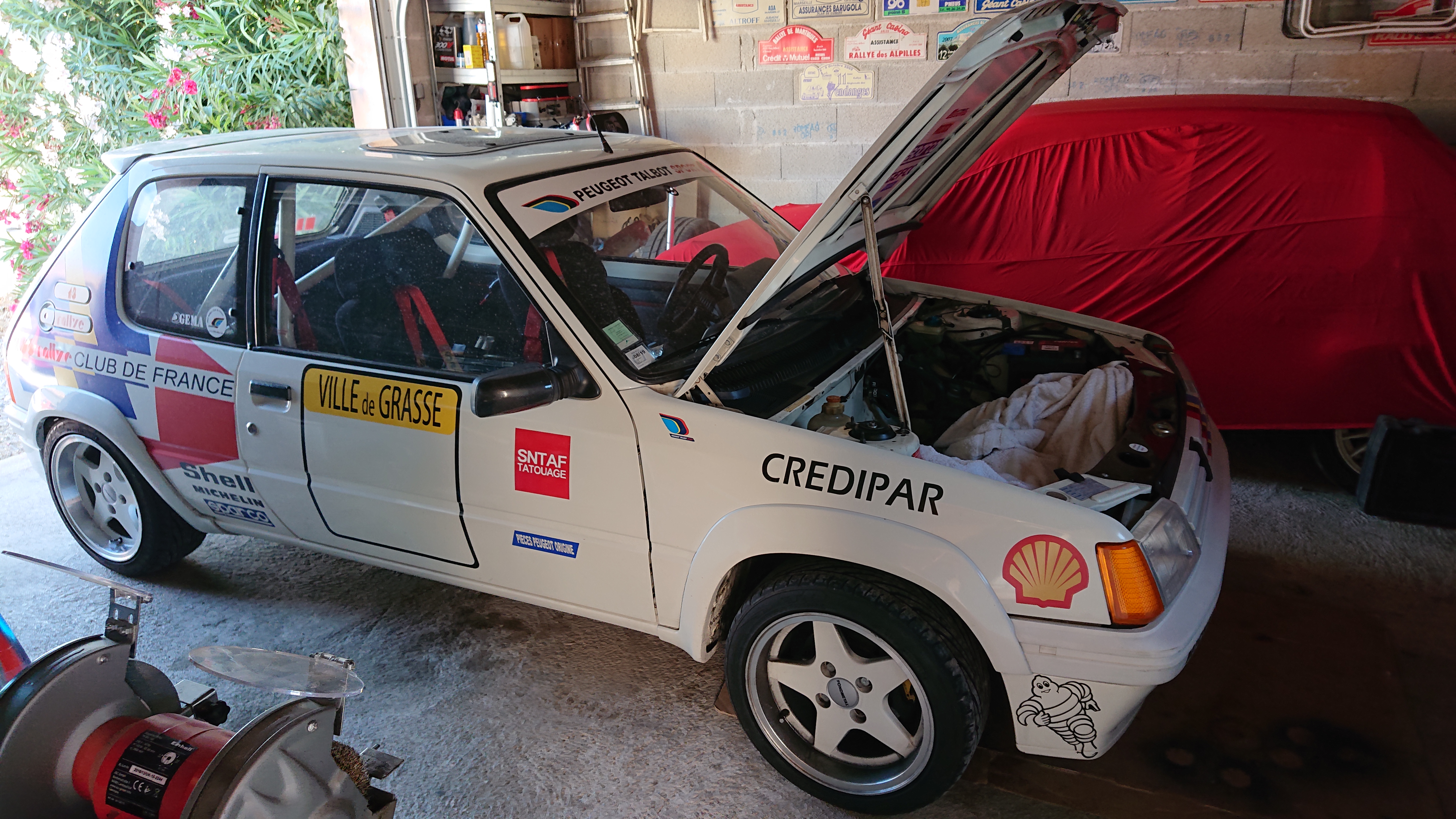

L'auto est dans le garage :ok:
Demain je tombe le carter et je sors l'ensemble piston-bielle, on devrait être fixés :crying:

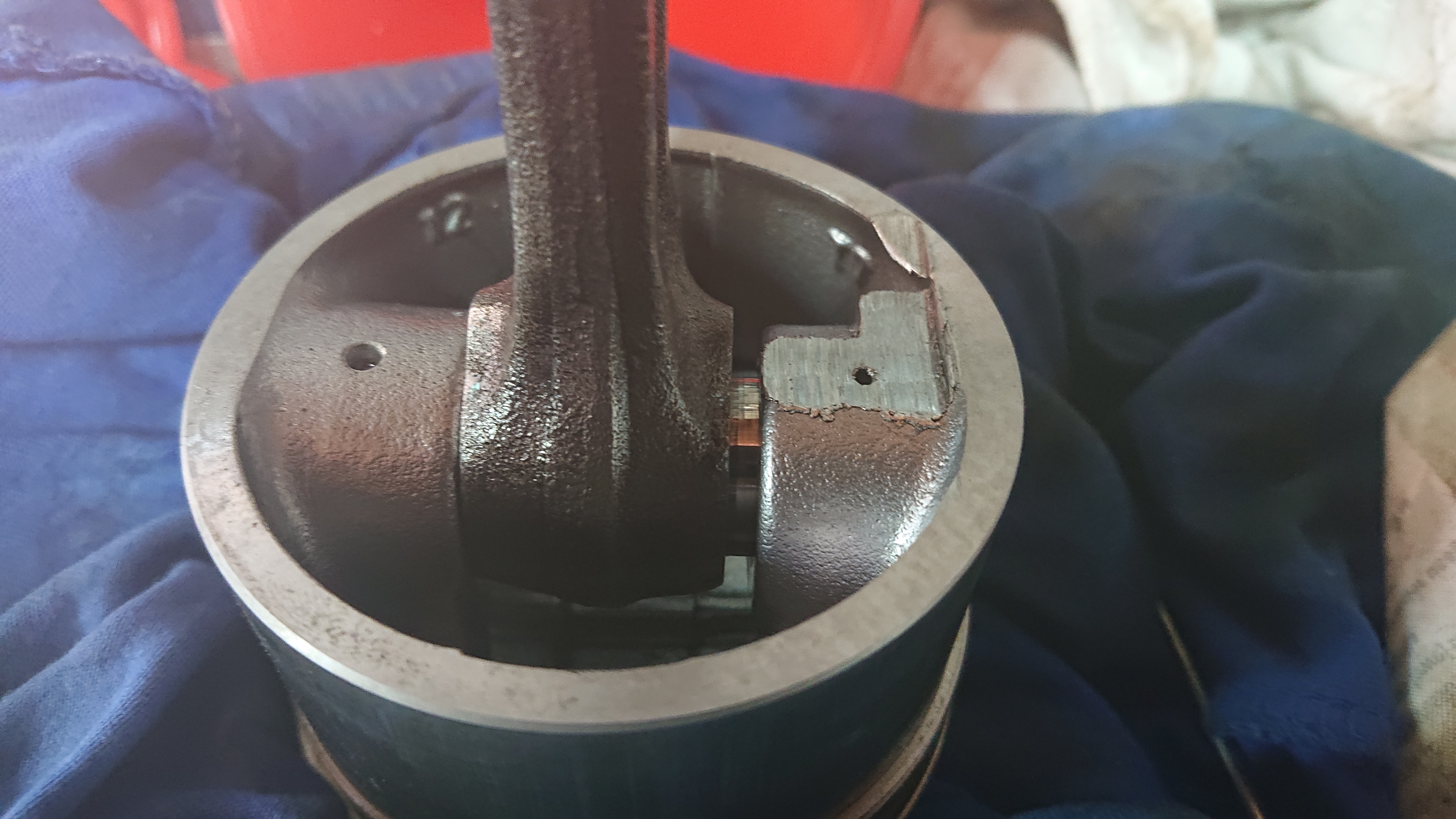

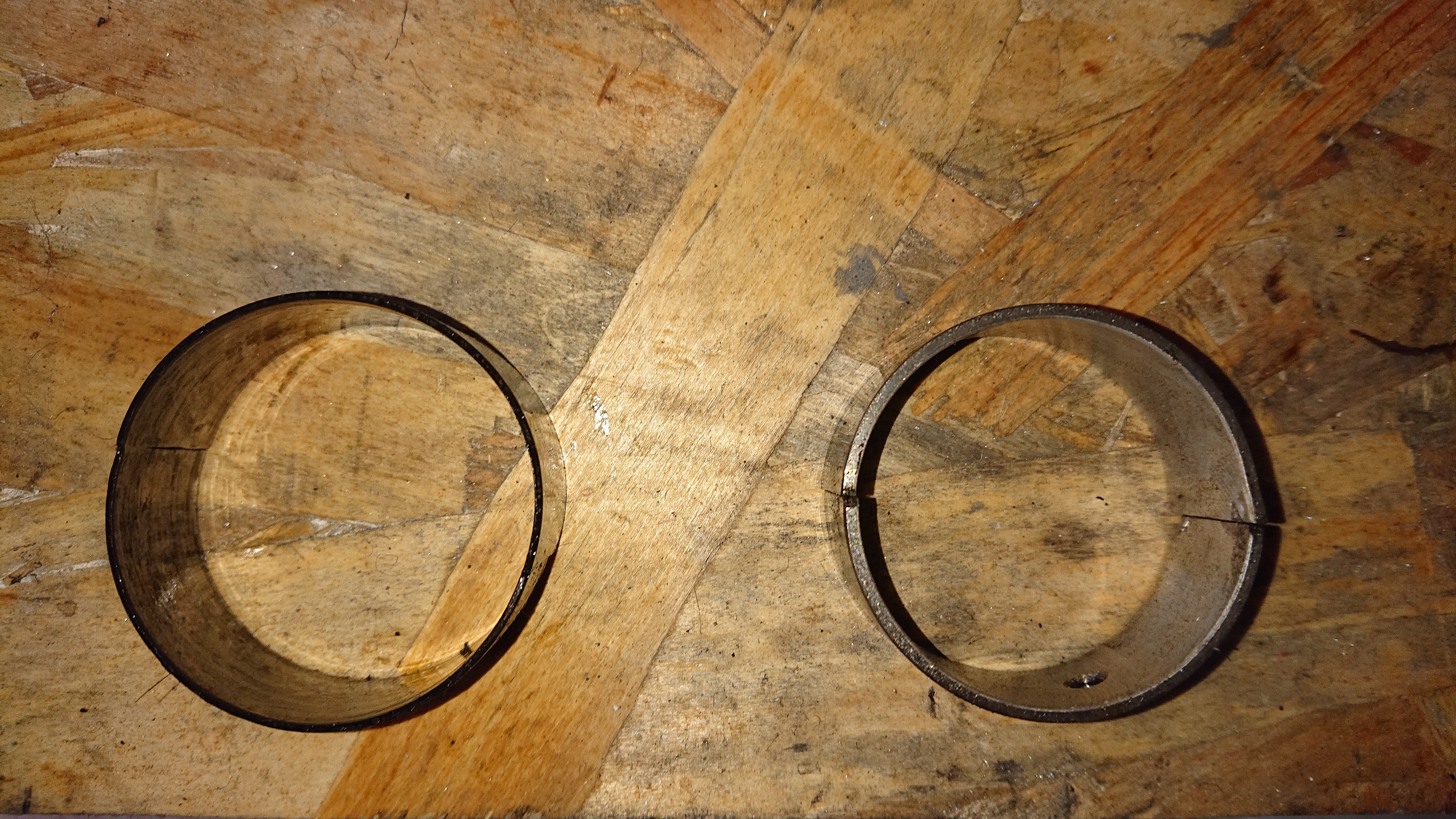

:( bon, c'est bien un problème de bielle !
A gauche les coussinets que je viens de démonter, à droite des coussinets qui ont 112000 kms :blink:
Cause ou conséquence, le contrepoids du vilo a usiné le dessous du piston ! :o
Tu m'étonnes que ça faisait un sale bruit ! :crying:

Bizarre que les coussinets n’est tenus que une 10ene de milliers de kilomètres :blink:

T'es sur la ferraille là !! y a plus d'alu sur ces coussinets... C'est des feuilles a clopes !!! :blink:
j'aurai pas cru que le piston passait aussi près du vilo moi.. :ph34r:

marco pts a écrit :Bizarre que les coussinets n’est tenus que une 10ene de milliers de kilomètres :blink:
Je pense que la bielle était ovalisée dès le départ... :crying:

C'est curieux.... le contrepoid passe si pres que ça du piston!!!!!!!
vu la "gueule" du coussinet, le vilebrequin n'est pas abimé? ni bleui?
Tu vas faire contrôler le vilebrequin?

Pas evident dans ce cas là....de savoir pourquoi ce coussinet est HS....
tu vas essayer de mesurer pour savoir si la bielle est ovalisée....
A moins que c'est un défaut de fabrication de coussinet...

J'ai déjà fait ce matin un comparatif avec une autre bielle sur un vilo déposé, avec les mêmes coussinets j'ai beaucoup plus de jeu en latéral <_<

jean-luc13 a écrit :J'ai déjà fait ce matin un comparatif avec une autre bielle sur un vilo déposé, avec les mêmes coussinets j'ai beaucoup plus de jeu en latéral <_<
:ok: si tu vois une difference par rapport à une autre bielle ...ta bielle est bien fautive alors!!!
